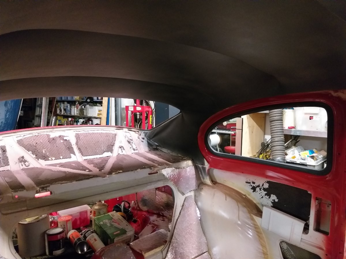

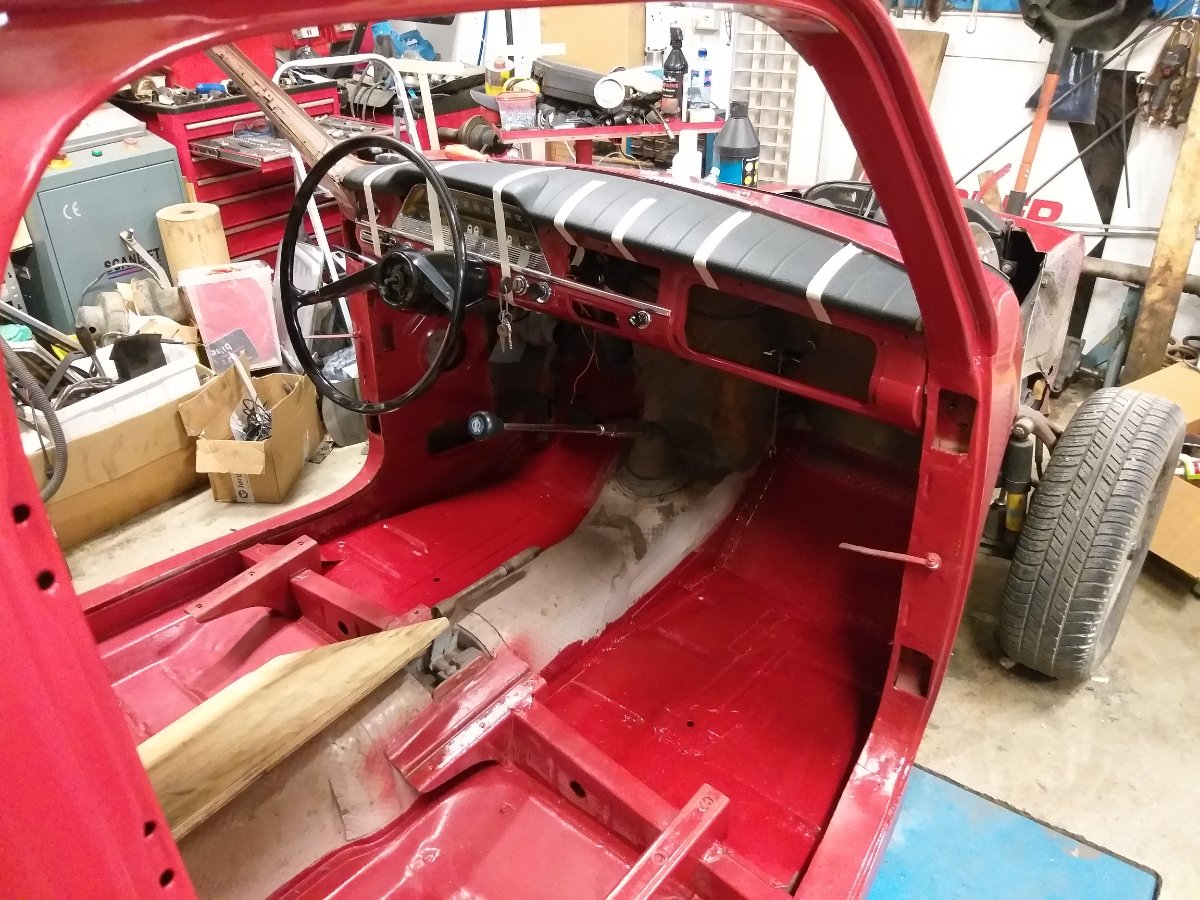

Holder på litt til og fra. Var tørt inne i bilen i går så fikk montert det meste av dashbordet i går. Fikk også lakkert det siste av rødt inne i bilen som ikke ble helt 100% i farten. I dag ble det å rive ut all maskeringen av innertaket og vaske dette med rødsprit. Dette har gulnet såpass i årenes løp at jeg hadde bestemt meg for enten å skifte det, eller bytte farge til sort med spesiallakk. Ny maskering ble foretatt og taket grunnet og lakkert sort. Ble nesten nok lakk så det får holde om det ble noen skjolder. Blir mørkt inne i bilen uansett med sort interiør, så blir ikke veldig synlig. Ble litt tynt ser jeg etter tørking, så da blir det en boks til. Etterpå ble det liming av pad på dashbordet. Og maling av fremre del av gulvet. Startet også med montering av noen lister som skal sitte på karosseriet. Fant ut at rattet på bilen har sprukket i bosset, så her må det inn noe nytt. Har tenkt en form for GT ratt, men har foreløpig ikke funnet et med riktig boss. Vet Amazon passer, så får bare være tålmodig.
Pad til tørk
Pad til tørk
Litt lyst tak :-(
Litt lyst tak :-(

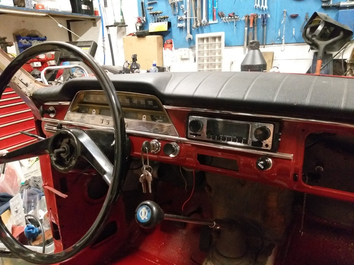

Siden en tidligere eier har utvidet hullet for radioen til å passe moderne radioer fant jeg ut at jeg måtte finne på noe. Fant en retro radio i moderne innpakning på nett til et par hundrelapper. Ny, men har blåtann, usb og SDkort leser diskret innebygget. DAB er jeg lite begeistret for, og nettradio fungerer langt bedre etter min erfaring. Mobil har en jo alltid med seg i våre dager. Puttet den inn i dashbordet som en test, og den ser skapelig bra ut :-). Tar også liten plass på innsiden og har 4 lydutganger. Godt nok for meg.
Moderne retroradio
Moderne retroradio

Reodor57 wrote: Sat 08 Feb 2020 17:19 Siden en tidligere eier har utvidet hullet for radioen til å passe moderne radioer fant jeg ut at jeg måtte finne på noe. Fant en retro radio i moderne innpakning på nett til et par hundrelapper. Ny, men har blåtann, usb og SDkort leser diskret innebygget. DAB er jeg lite begeistret for, og nettradio fungerer langt bedre etter min erfaring. Mobil har en jo alltid med seg i våre dager. Puttet den inn i dashbordet som en test, og den ser skapelig bra ut :-). Tar også liten plass på innsiden og har 4 lydutganger. Godt nok for meg.
Ble bra den :) Tør jeg spørre om hvilken radio det er, evnt. hvor på nett du fant den? Er ute etter tilsvarende radio i 145’n, begynner å bli litt smålei øreplugger...

Fant den på Wish til rundt 150 kr. Forhandlere i vanlig forstand har de jo ikke og kan ikke gå god for lyden da jeg ikke har testet den ennå. Står at forsterkeren skal være på 4x60 watt. Der jeg kjøpte den fra er de tomme, men har en link til en annen som har lik radio. Er jo ikke mange lronene å tape uansett. Så får en se om Coronaviruset gjør at du ikke får den før 1.april.. http://www.wish.com/share/7567jqatvc
Men altså. Den passer IKKE til PV eller Duett uten å ødelegge dashbordet. På min er det som alt annet på bilen ødelagt ved at det er saget ut hull for moderne radio.

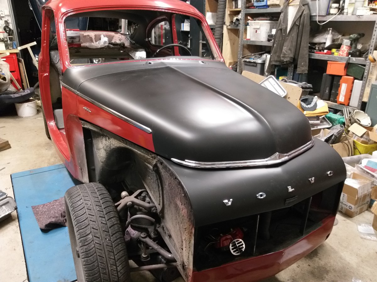

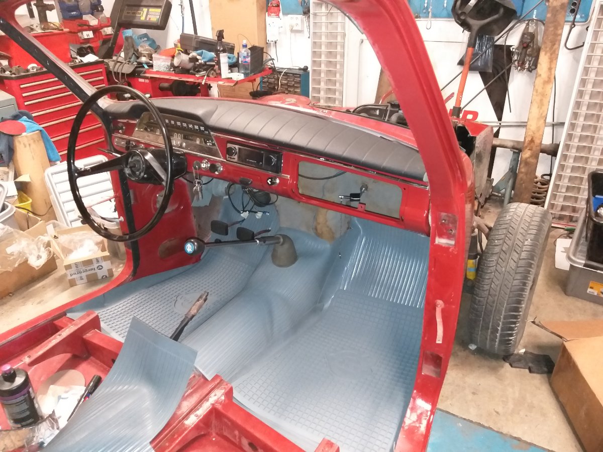

Jeg har nå sett på at lakken har tørket noen uker så da var det på tide å komme litt videre. Har lagt inn støymatter og gummimatter på gulv og i helgen fikk jeg lagt på gummilakk på panseret og litt rundt. Ble brukbar finish.
Som noen vil se er ikke bilen slipt til stålet under. For meg er det ikke nødvendig så lenge det ikke er rust der. Her vil det etterhvert bli sprøytet på med linolje og annen guffe som trenger feste. Jo mer jeg får pøst på jo bedre er det tenker jeg. Dette skal være en bruksbil, som jeg vet er i god stand på de viktigste punktene. I tillegg er den nå montert riktig :-). Jeg skal også gå over bremsene foran en gang til før skjermene kommer på igjen. Var ikke 100% fornøyd med dem før jeg begynte på denne jobben, og de har sikkert ikke stått seg til heller.
Legger ved et par bilder av status.
Matter på vei inn
Matter på vei inn

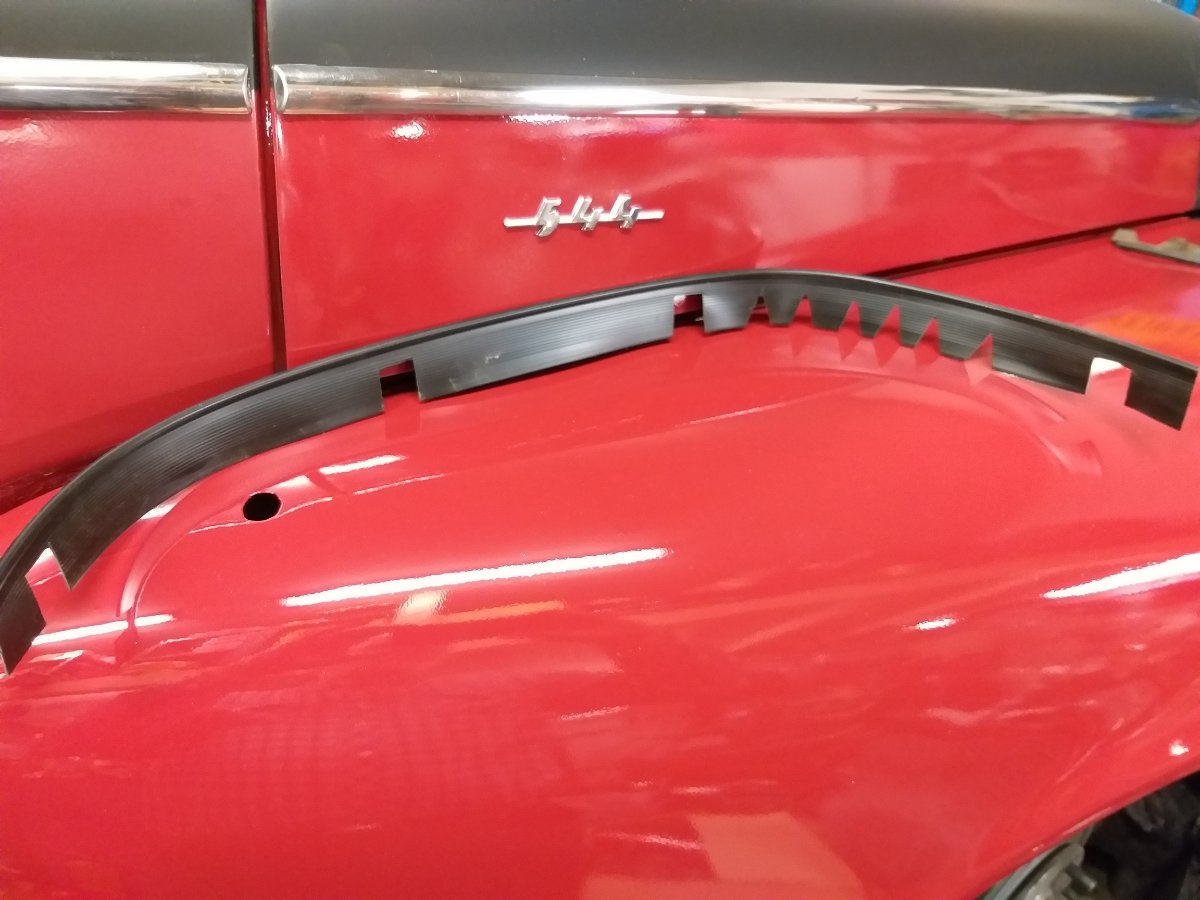

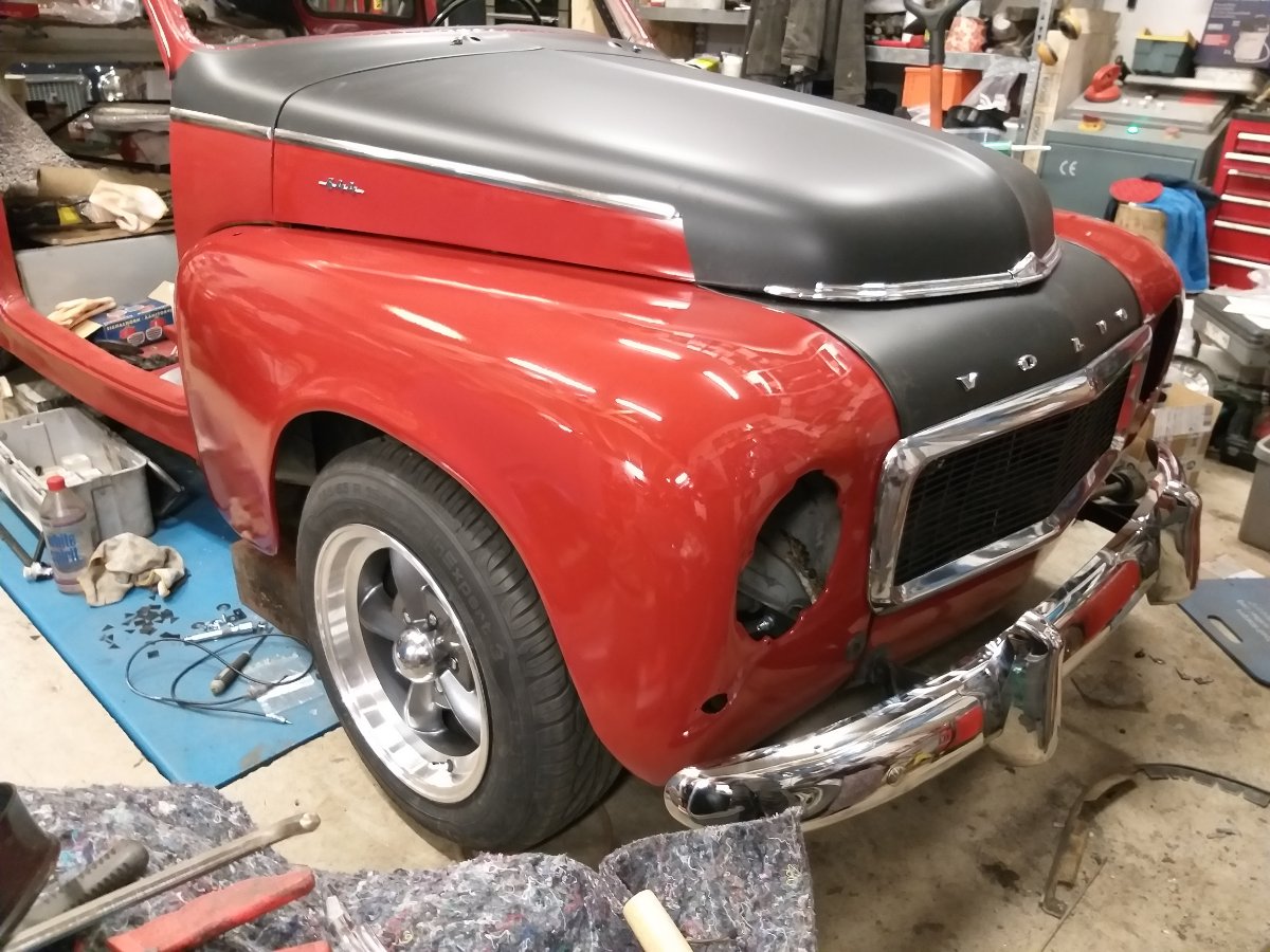

Kom litt videre i dag. Lyktebrønnene var malt i alle regnbuens farger med et godt lag støv imellom så de ble puttet i ultralydvaskeren med varmt såpevann og ble vasket ca 1,5 timer. Da var det meste av malingen løs. Får ta full demontering i morgen, men stålet ser greit ut. Fikk montert skjermene foran også. Tidkrevende prosess. Først henge opp i løse skruer. Så tilpasse kederlister. Fylle sprekken med karosserikitt. Dytte på plass listen fremme først slik at en får den til å passe med fronten, for så å ta baktmre ende til slutt. Når det var gjort ble støtfangerjern montert og støtfanger. Skal ha bøyler på disse, men støtte på et problem med at røret til "støttearmene er klemt flatt i enden, og da blir det større enn hullet. Det betyr at øret må kappes av. Det sitter ikke i noe på baksiden allikevel. Hang løst på grillen og satte på et hjul for å se hvordan det blir. Blir greit nok, selv om det ikke blir strøkent.
Tilpasset list
Tilpasset list
Sånn blir det når det blir ferdig
