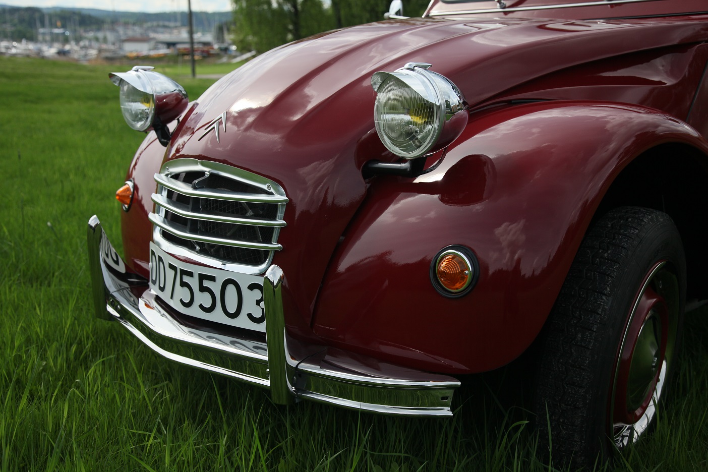

Utrolig lekker farge.

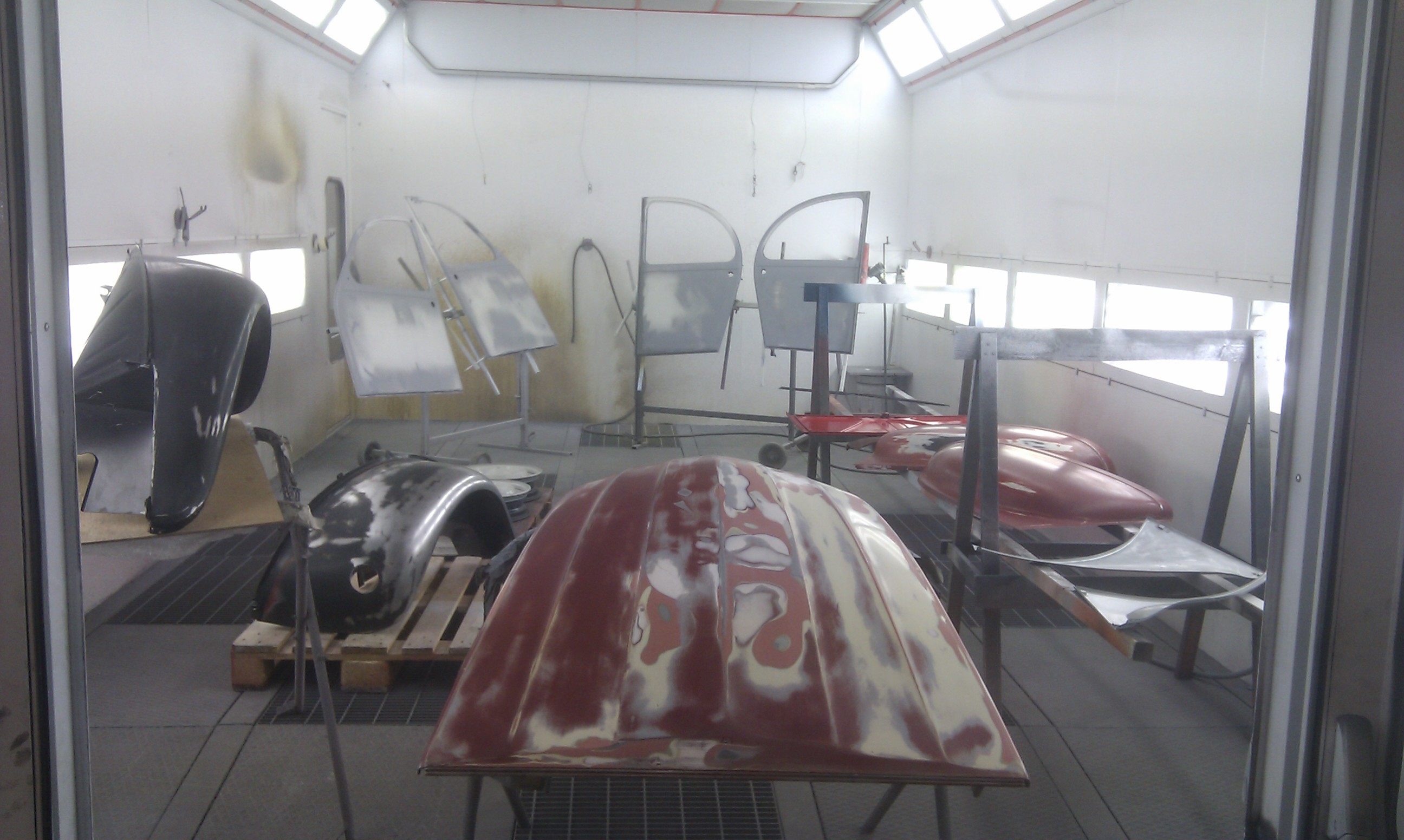

Bilder fra lakkeringen :-).
Ferdig oppstilt
Ferdig oppstilt
Ferdig tørket

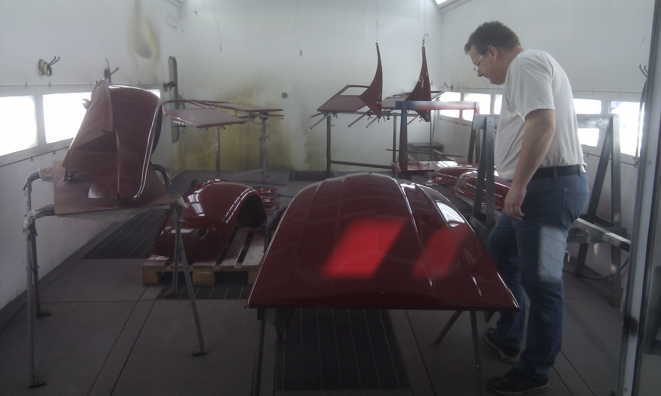

Begynner å ta form :-)
Bør snart være på veien nå :-) :-)
Shiny! Du verden! Da kom glansen. :)
Smart å lakke løse deler, da ha man kontroll med sig og finne grensem mellom matt og shine. Flytegrensen med andre ord.

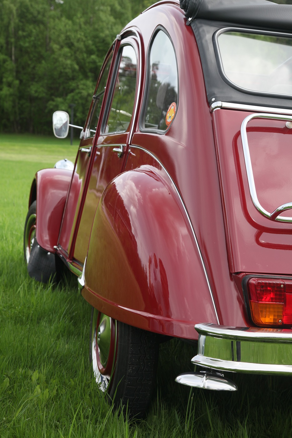

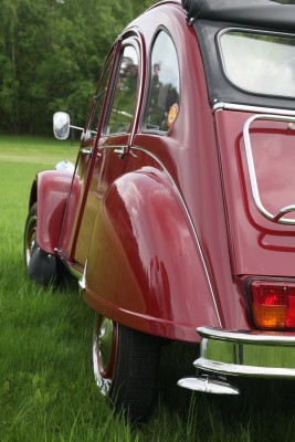

Dette ser helt utrolig bra ut!
Håper den heldige eieren vil være med oss på tur en gang.
Tror ikke han er negativ til tanken faktisk. :-) :-)

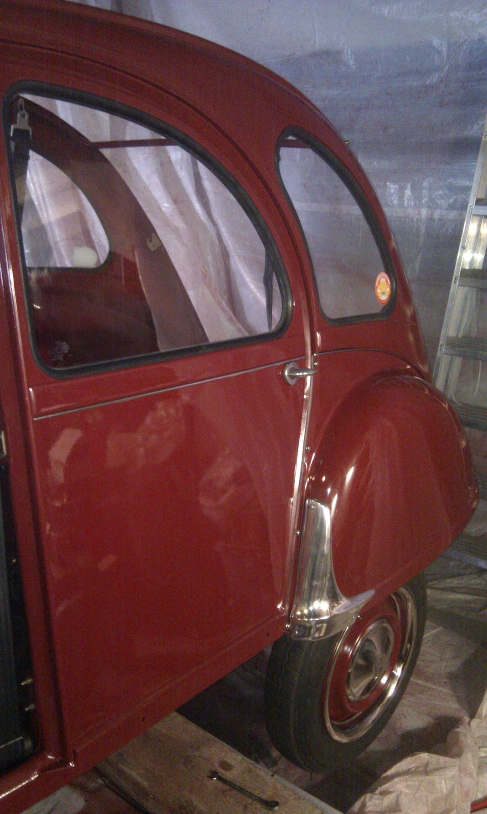

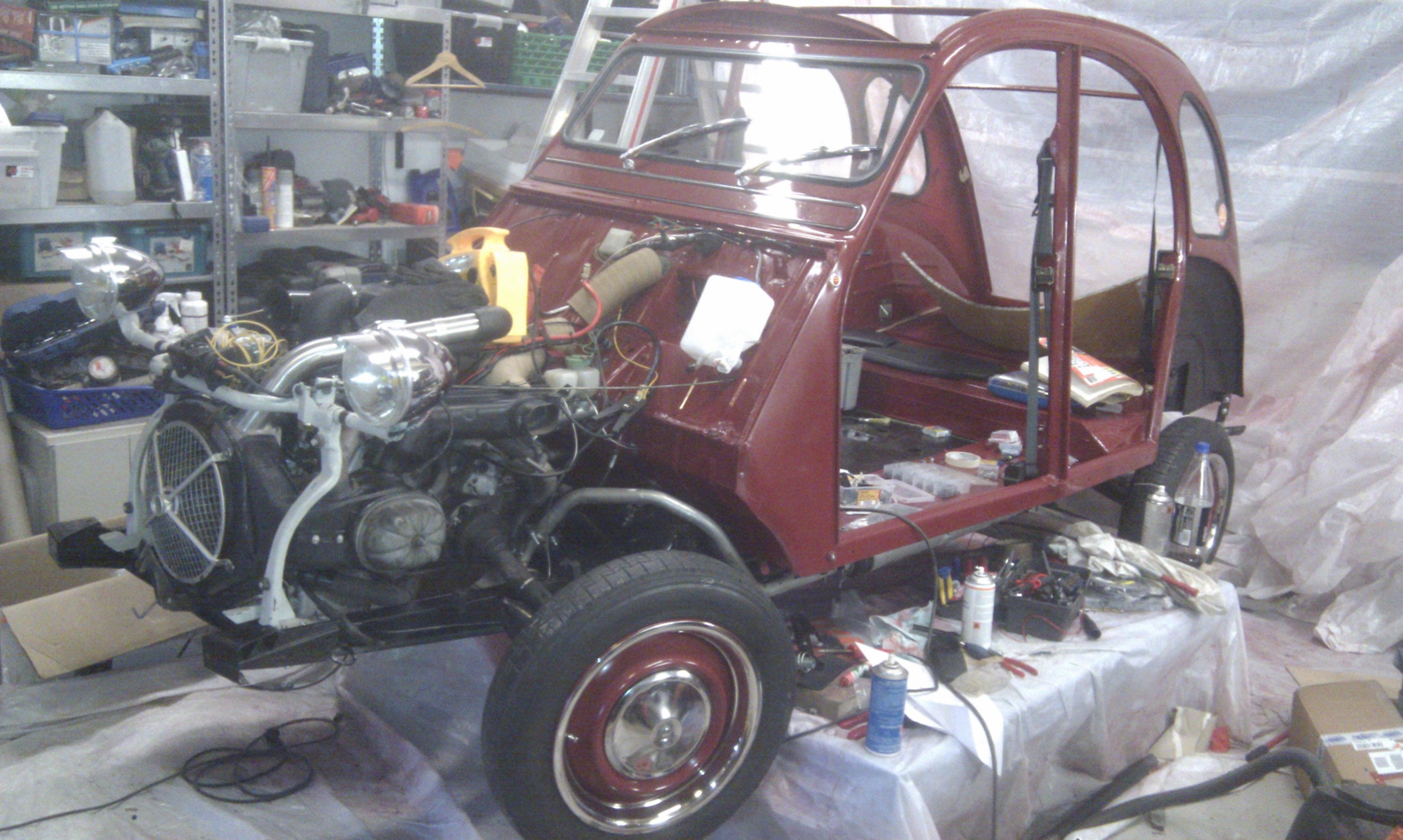

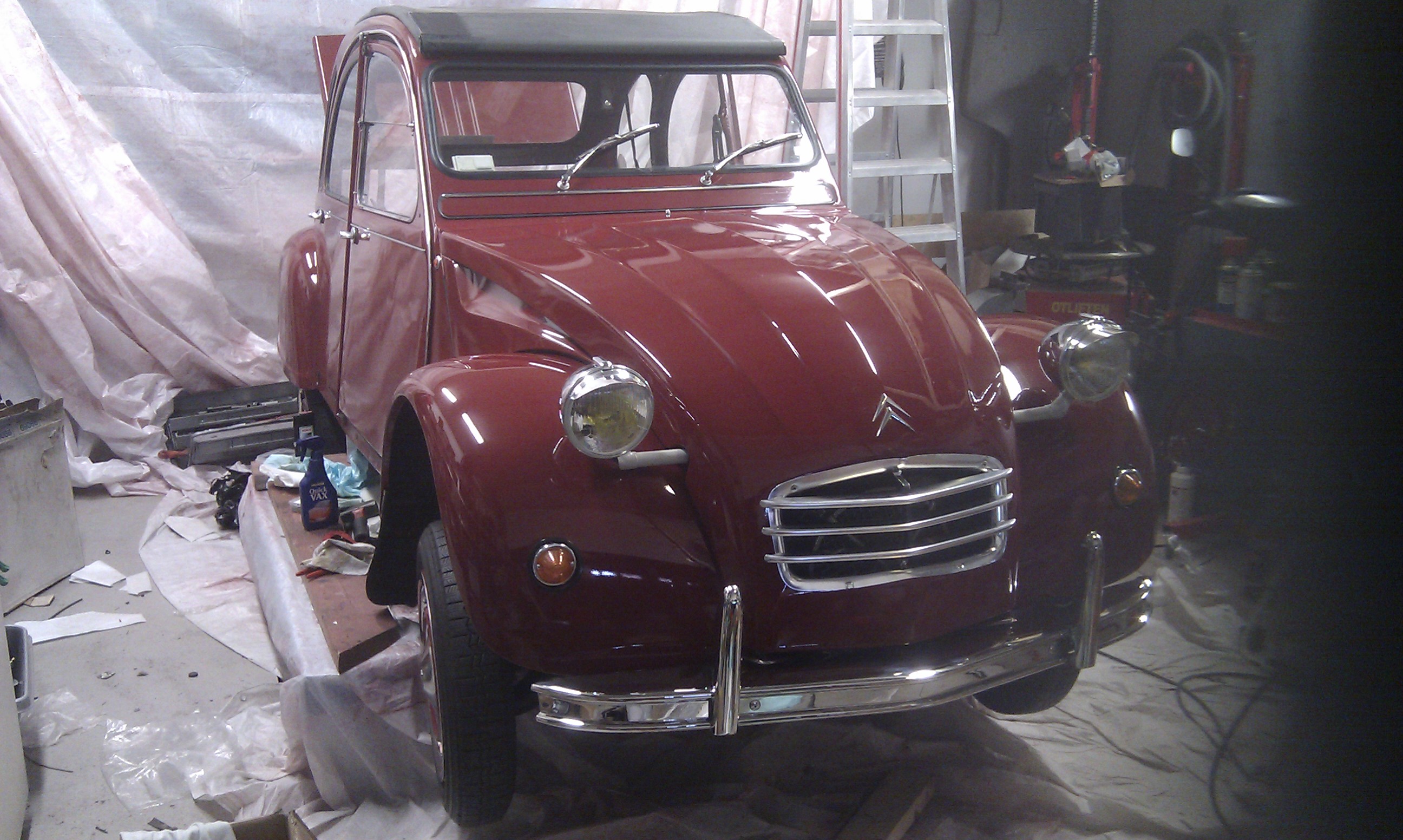

Litt nærmere målet i Pinsen. Mangler en dør og litt stæsj foruten seter. Blir litt utbedringer av monterigsskader og litt sig, men bør nå være klar iløpet av uka :-).
Se så blank :-)
Se så blank :-)
Vakker og shiny!
Og så klar før sesongen gitt! Bra!
Lekkert!
Har du turt å holde oversikt over nedlagte arbeidstimer?
Timer? Sikkert noen hundre. Stort sett all fritid har gått med siden 18 februar hvor vi begynte. Noen dager fri innimellom har vi også hatt, spesiellt den siste tiden.
Er ikke helt strøken men pen. Dører og plane flater er tilnærmet umulig å få pene da ting gir etter når en pusser, og metallet går etter varmen i rommet... Lakken vannslipes nå med 4000 papir og maskin, for deretter å rubbes og poleres (Også det med maskin). Dette for å få bukt med de nuppene som er og lakklag som ikke har fått full flyt. Har lagt på så mye lakk jeg har turt uten at det rant, og er ganske fornøyd. Ellers har jeg stått for sveising og tilpasning av nye deler.
Støtfangerne er forøvrig spesialbestilt i Vietnam i rustfritt stål og er håndlaget. Samme sted jeg har fått laget fangere til PVn og Duetten :-). Skal bli fint å få den ut i lyset igjen og få tatt noen "prektige" bilder med skikkelig kamera uten kunstig lys. Fargen er kjempeflott i sollys :-).
Reodor57 wrote:.... men bør nå være klar iløpet av uka :-)
Ønsker deg lykke til med de siste hektiske dagene. Det er alltid LITT til som gjenstår.
Blir man noen gang ferdig??? Når bilen er ung aksepterer en ofte at ting er som det er, når bilen blir så gamle som våres vil en gjerne optimalisere og gjøre bilen litt bedre hele tiden. Sånn er det bare :-). På våre biler er det til og med mulig! Jippi!!

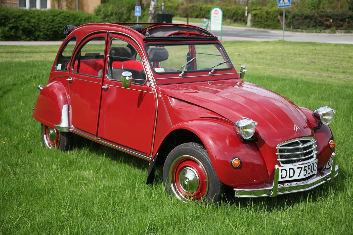

Sånn da var 2CVn ute av huset slik at en kan begynne å konsentrere seg om sitt eget igjen. Men, det har jo vært en både lærerik og trivelig jobb, hvor mye av fremdriften skyldes at en er to om arbeidet.
Planen er nå at 2CVn blir med på junikjøreturen til Oslo og Akershusavdelingen :-).
