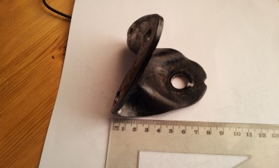

Driver og monterer motor i -62 544, men motorlabbene er for breie tror jeg, har skifta forstilling og festehulla på traversen er smalere på denne. Finnes det motorlabber som ikke bygger så mye utover som denne som er avbildet??

Neppe! Heller bredere, men er ikke sikker før de er målt. De som bytter travers må ofte borre nye hull til motorfestene.
Håper noe kan måle, jeg har bilene litt langt unna akkurat nå.

Vrei skallen her og tok en tur til min private delepusher, og fant motorlabber til B16. Det var Bolt On. :D
Re: 544
Bra. Det så ut som de festene var av den minste typen på bildet...
