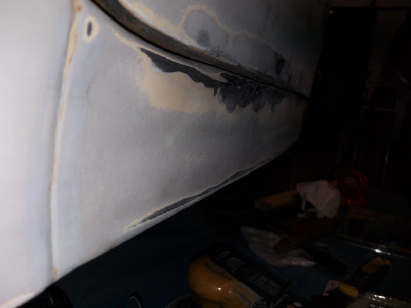

I kveld ble det mer fjerning av sparkel og retting. Det viste seg at karosseriet under baklokket var sveiset. Ingen overraskelse dette, men sveisene var ikke slipt ned og det lå masse sparkel oppå. Siden denne delen hadde rette partier istedenfor buede så fant jeg ut at det var lett å banke dette ut med en gummiklubbe. Så feil kan man ta. Sparkel datt av i tykke lag og store flak og avslørte at her var det gjort en dårlig jobb under. Ble å fjerne all sparkel for så å slipe ned solide sveiser. Deretter ble spikermetoden brukt for å trekke plata ut til dobbeltkrommet fasong. Litt småhamring måtte også til. Synes jeg har fått litt dreisen på dette nå. Bruker stort sett en liten verkstedhammer og et mothold. Veksler mellom å holde motholdet på bulken og hamre kanten rundt og slå rett mot motholdet der bulken går motsatt vei.
Da gikk denne kvelden også.. ikke lett å se at de dypeste bulkene er ca 5mm men det er de altså. Det blir det mye sparkel av.

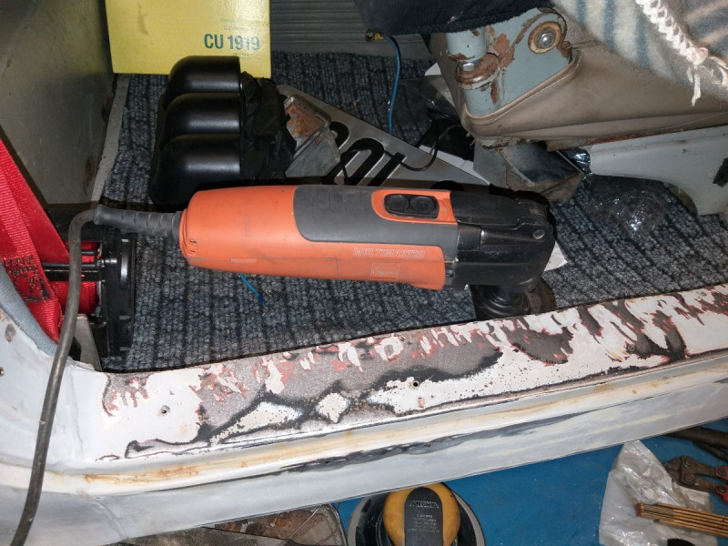

Ellers er jeg snart ferdig med sparkling tror jeg, men har bestemt meg for å forsøke å dra ut kanalen på passasjersiden slik at den passer bedere med døra.
Kapper med Feinsag. Tar tid og går med ett par blader minst, men kjøper billige blader på Jula som virker å ikke være i noe dårligere kvalitet enn fein sine egne. Koster en brøkdel.
Døra går litt utenfor i nedkant :-(
Kapper av sveisepunkter på undersiden av terskel
Forhåpentligvis går det nå å få den ut slik den skal være. Døra stikker ut omtrent 5mm utenfor kanalen.

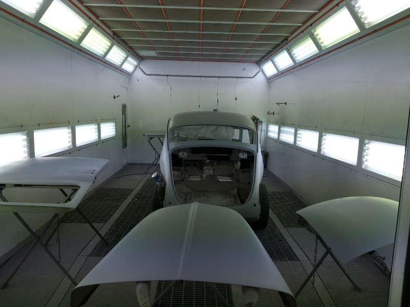

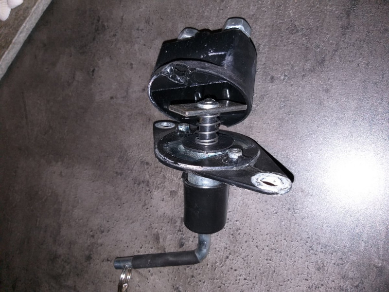

Litt ny oppdatering. Kanalen ble bedre men ikke helt 100%, men igjen ting trenger ikke være strøkent. Fikk audiens på lakkverkstedet i helgen så måtte bare slå til. Skal være oppholdsvær også og er bare veier så det var bare å få lånt seg henger og frakte den til verkstedet. Viste seg å være lettere sagt enn gjort. Blåmann ville først ikke starte. Batteriet var fullstendig flatt. Fikk liv i den med ett 12 volts batteri, men den stoppet momentant når sjeg tok av kabelen. Årsak: den har fått vekselstrøms dynamo. Løsningen ble å sette på en gammeldags lader og kjøre den på den til batteriet kviknet til. Det neste var at Bølla var helt død tross at jeg koblet om til direkte kontakt mellom starter og nøkkelbryter. Viste seg å være jordingsbryteren fra Biltema som skal tåle 2500A. Den tålte ikke sitt eget innvendige fjærspenn mellom kontaktene! Kom meg ihvertfall inn på lakkverkstedet et par timer forsinket og fikk grunnet bilen før jeg ga meg for kvelden.
Jordingsbryter
Jordingsbryter
Ferdig grunnet med slipegrunning 2 strøk
I dag blir det maskinsliping med korning 500 før lakking i noen omganger da det er mange deler som skal skifte farge her. Fikk også boret hull i forskjermene til bøylestøtfangerne som skal på med tid og stunder. Da er det snart til bake til NM i SIGlakkering :-).

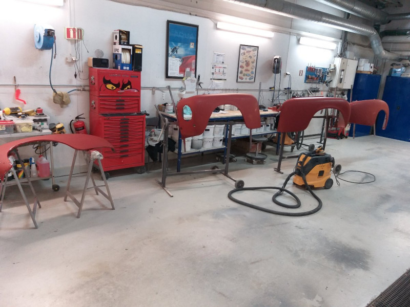

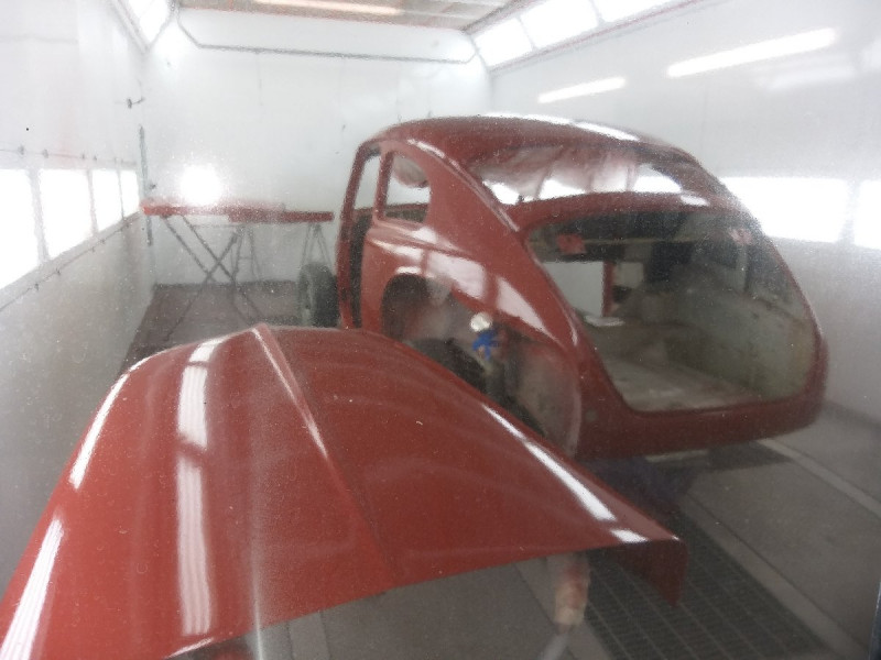

Posted: Sat 25 Jan 2020 19:40
Da er det meste i boks. Måtte slipe skjermene etter lakkering fordi jeg hadde hatt for lite tynner i lakken slik at den ikke fløyt som den skulle. Ny runde på de i morgen før jeg kjører alt hjem. Resten står nå til tørk i lakkboksen :-)
Til tørk ferdig om 20 min
Skjermene ser slik ut etter mattsliping.
Mattsliping etter feilblandet lakk
