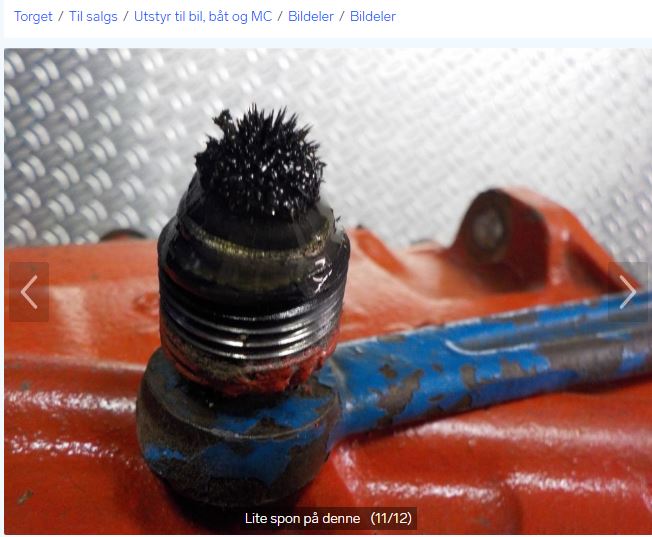

Ser det er en som selger girkasse på finn. Er dessverre ikke imponert over bildeteksten, og ville nok undersøkt andre alternativer før jeg hadde kjøpt den.

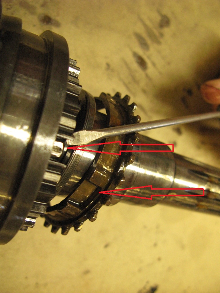

Dette er en eller troligvis to av "medbringerne" som sitter i nærheten av synkroniseringsringene.esk1ld wrote:Flere, og til dels store, metallbiter fulgte med ut. Så her er det ikke alt som er like bra som det bør være
Bildet er fra operasjon av en M4-kasse. Du ser enden på denne medbringeren ved øverste pil.
Hvis din girkasse synkroniserer bra, så er spørsmålet om dette er rester av gammel moro som ingen har giddet å fjerne, eller om det faktisk er deler som nå har ramlet ut.

Sånn var det.Årsaken til hele oljebyttet på girkassen denne gangen er jo at man etter tidligere spørsmål rundt dette ble anbefalt å gjøre et forsøk med spesifikke oljer, f.eks. den Castrol-typen jeg nå brukte, for å se om girkassen "oppfører" seg litt bedre da
Jeg kan nok si at din girkasse ikke vil bli bedre med Castrol når vi nå vet at medbringerne har brukket.
Det er ikke all verdens jobb å bytte girkasse, så kanskje du skal sette inn den beste av de du har?
