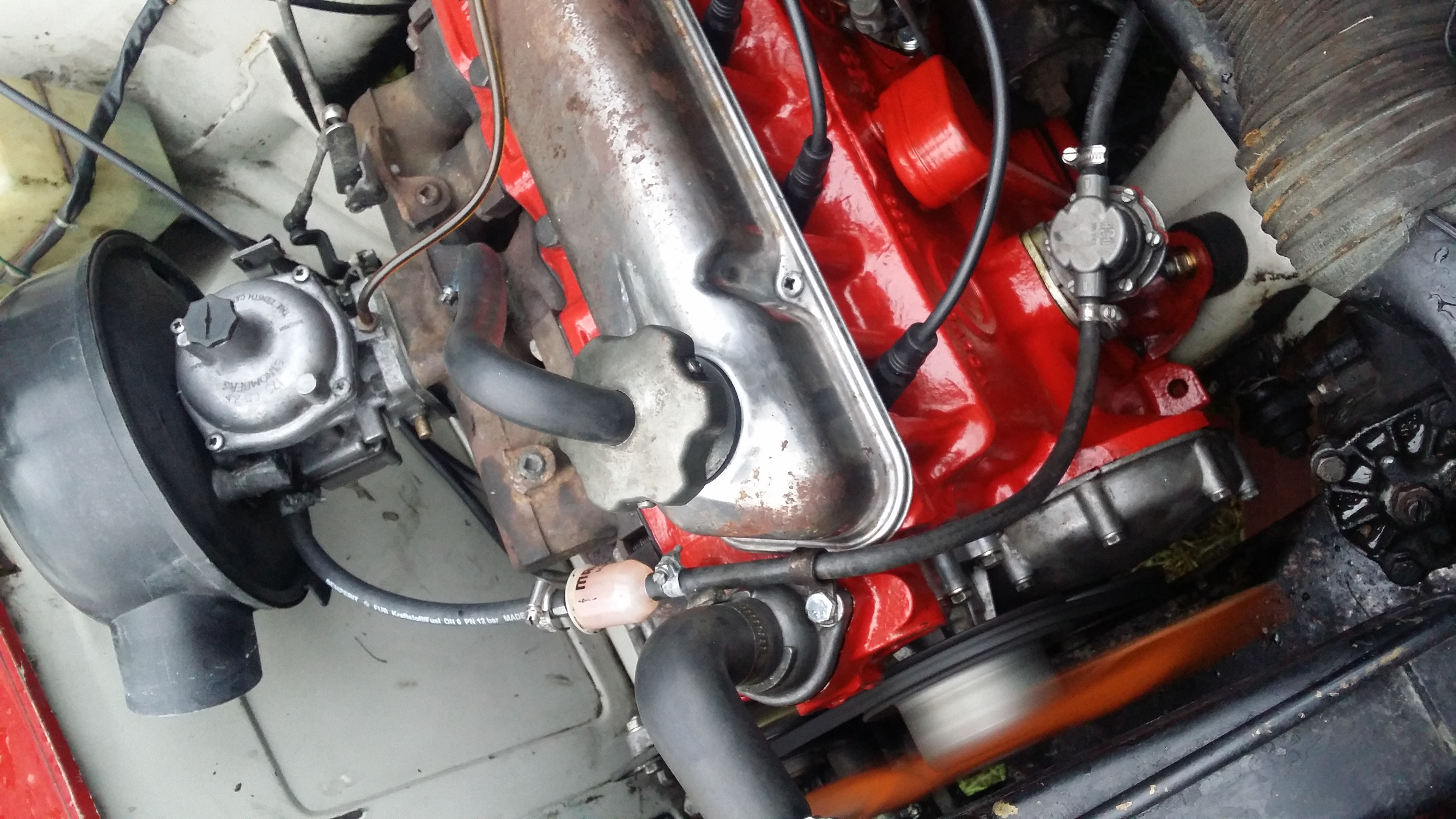

Da var alt ferdig montert i motorrommet! Reodor kommer en tur i morgen kveld for å hjelpe til å gi den nye motoren en god og myk start på et langt liv.Image

Re: B18 går på 3 sylindre
Lekkert! Husket clutchoverføringen også?
Dette ser bra ut! med tid og stunder kan du sette på en bøyelig amuminiumsslange fra furtfilteret og framover forbi radiatoren i nedre kant. Da får du kaldere innsugingsluft og bedre fylling og effekt.
Ved ettertreking av toppen, kan det være smart å ettertrekke mutterne på manifolden også en smule. Det skal ikke trekker for hard, maks ca 25 Nm. (2,5 kgm).
Fordelerakslingen kan trekkes opp for å få den til å stemme med fordeleren, og det ikke er gjort?
Lykke til videre!

Da var toppen ettertrukket, ventiler og tenning justert. Gikk så fint så. :-)
Sto like stiller som på bildet ved 850 omdreininger.
