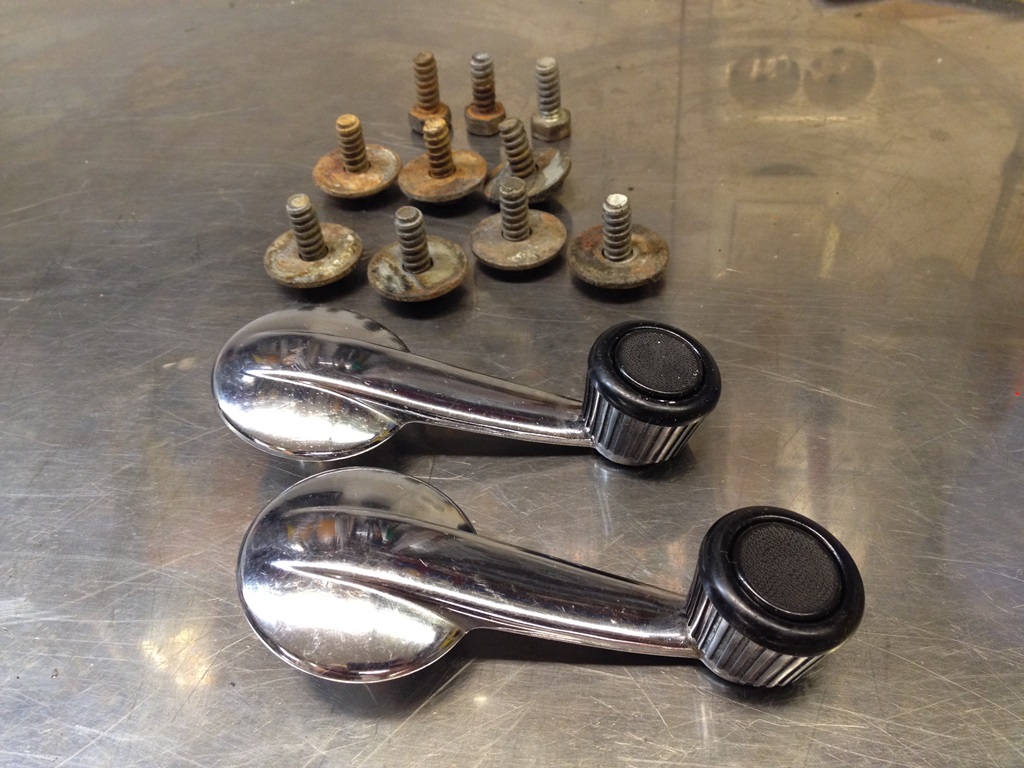

Her er et bilde av sveiv og skjermskruer. Har ikke klips til skjermene.
Tror jeg har skruen til setet også.
Skruene til dørhengsel er vel de som sitter i bilen (6 stk), og ikke de 8 som sitter i døra? Jeg har bare de som sitter i døra.
Som du ser er ikke sveivene helt like med den du har, men så lenge det er 2 like så kanskje de kan brukes?

Re: Duettprosjekt -67 210 varebil
Post by Eivind Laag »
Hei .
Har 2 sveiver lik dine uten slark .
90574845

445 wrote:Her er et bilde av sveiv og skjermskruer. Har ikke klips til skjermene.
Takk for raskt og bra tilbud. Skjermskruene er interessante og seteskruen hvis du finner den.
Skruene til dørhengsel er de i bilen ja.
Sveivene så bra ut,men har fått et tilbud på de riktige sveivene...
Håper jeg kan komme tilbake angående skruene... :)

Postforsendelse fra Hokksund, levert på døra nå. :)
Vindusveiver, skjermskruer, klips og stolskrue (hun og hann)
…en runde med autosol nå så...
