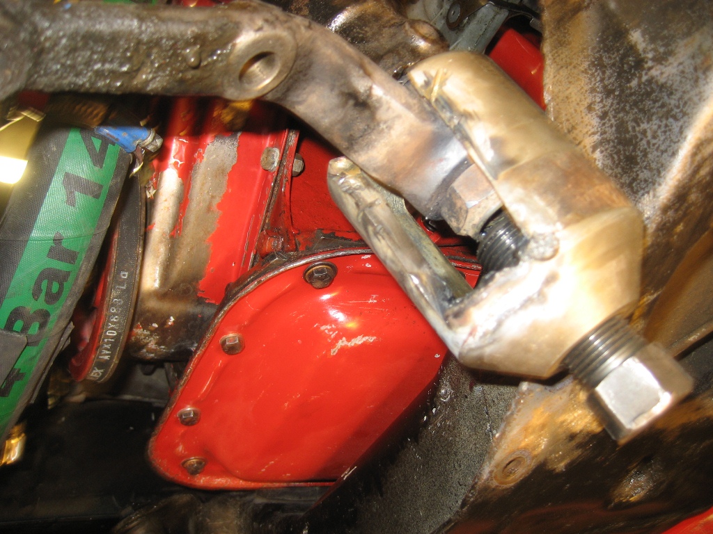

Har fått oversendt 2 bilder via webmaster.
Legger dem ut rimelig snart.
Re: Tettering styresnekke

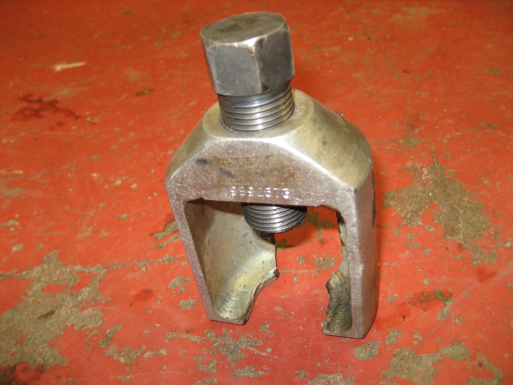

Her er det første:
Og det neste:
Den var ikke dum! Da vet vi at det går.... Å ta ned brua er ikke all verden, men vi kan jo jakte videre etter denne :) trekkeren....
