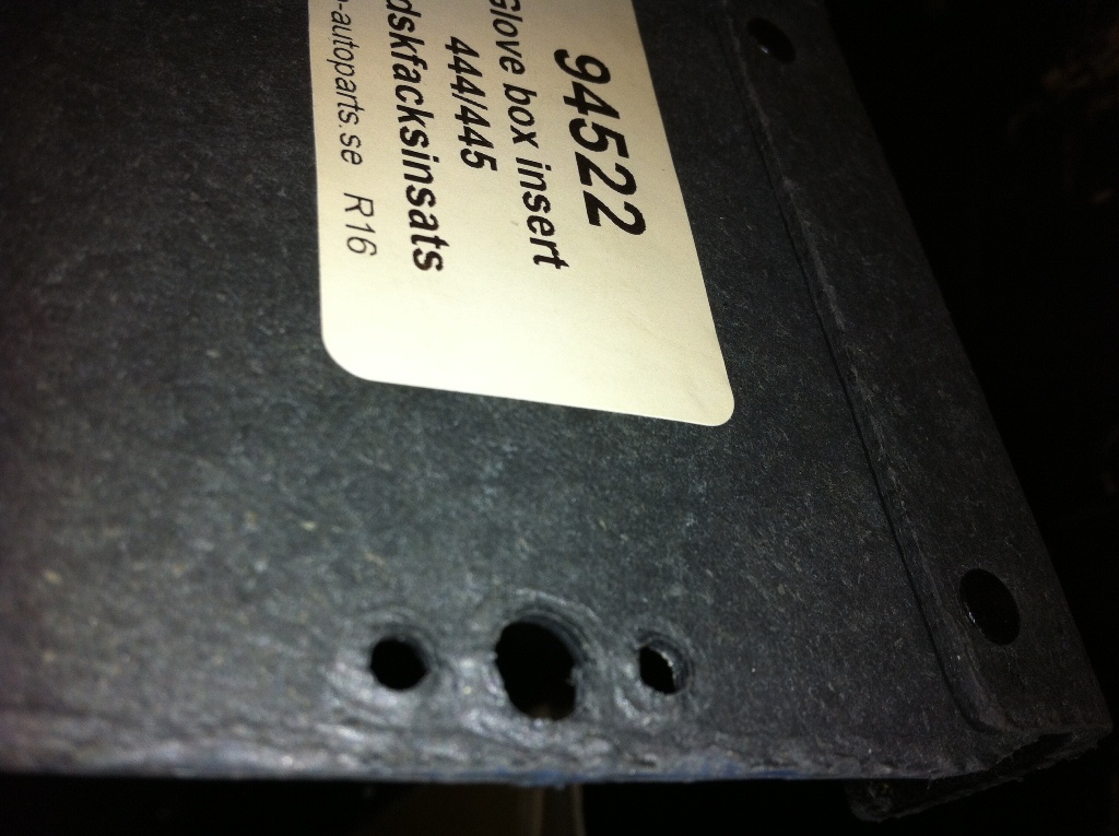

Nå er nytt hanskerom på vei inn, men hvordan skal det festes?
Det gamle var satt fast med ståltråd....

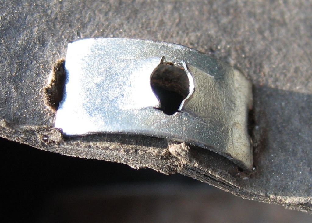

Her er et bilde av festehullene.
Pappen skal vel på baksiden av metallet, og da må det vel et klips her?
Innspill?

Hei, du har kjopt til 444 mens bildet viser 544. Du trenger en klammer fra ditt gamle, disse finnes ikke a kjope.

Jeg har kjøpt til min 445.
Torbo2 har lagt ut bilder fra sin 544.
Problemet mitt er at det gamle hanskerommet var festet med ståltråd, uten klips.
Er det noen som har bilde av et riktig klips, så kan jeg sikkert lage til noe liknende.

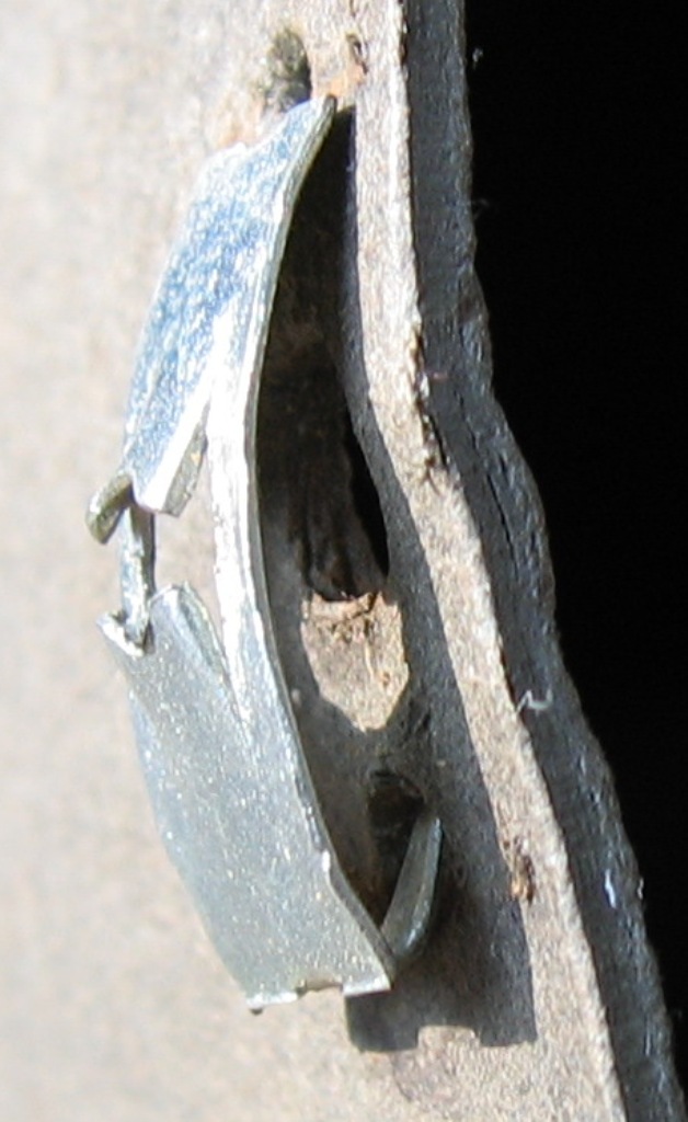

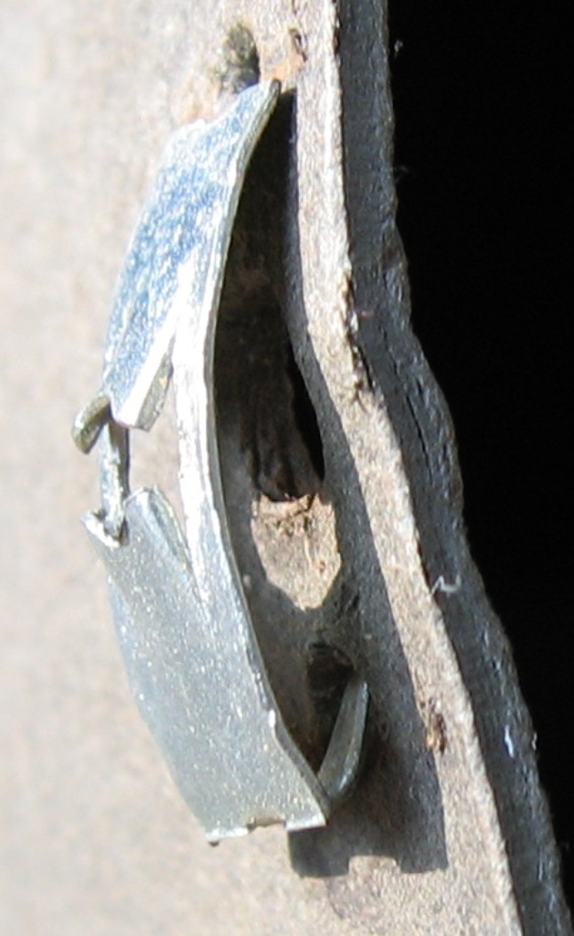

Hei, det kommer et bilde av klipset senere. Det er samme som du har pa boksen av varmeapparatet (finnes a kjope), men med en nese for a feste (finnes ikke). Du kan sikkert bruke et annet klips om det ikke burde vaere originalt.

pv-mannen wrote:Hei, det kommer et bilde av klipset senere. Det er samme som du har pa boksen av varmeapparatet (finnes a kjope), men med en nese for a feste (finnes ikke). Du kan sikkert bruke et annet klips om det ikke burde vaere originalt.
pv-mannen sendte meg et par bilder for lenge siden, men jeg har dessverre ikke fått lagt dem ut tidligere.
Her kommer de:
