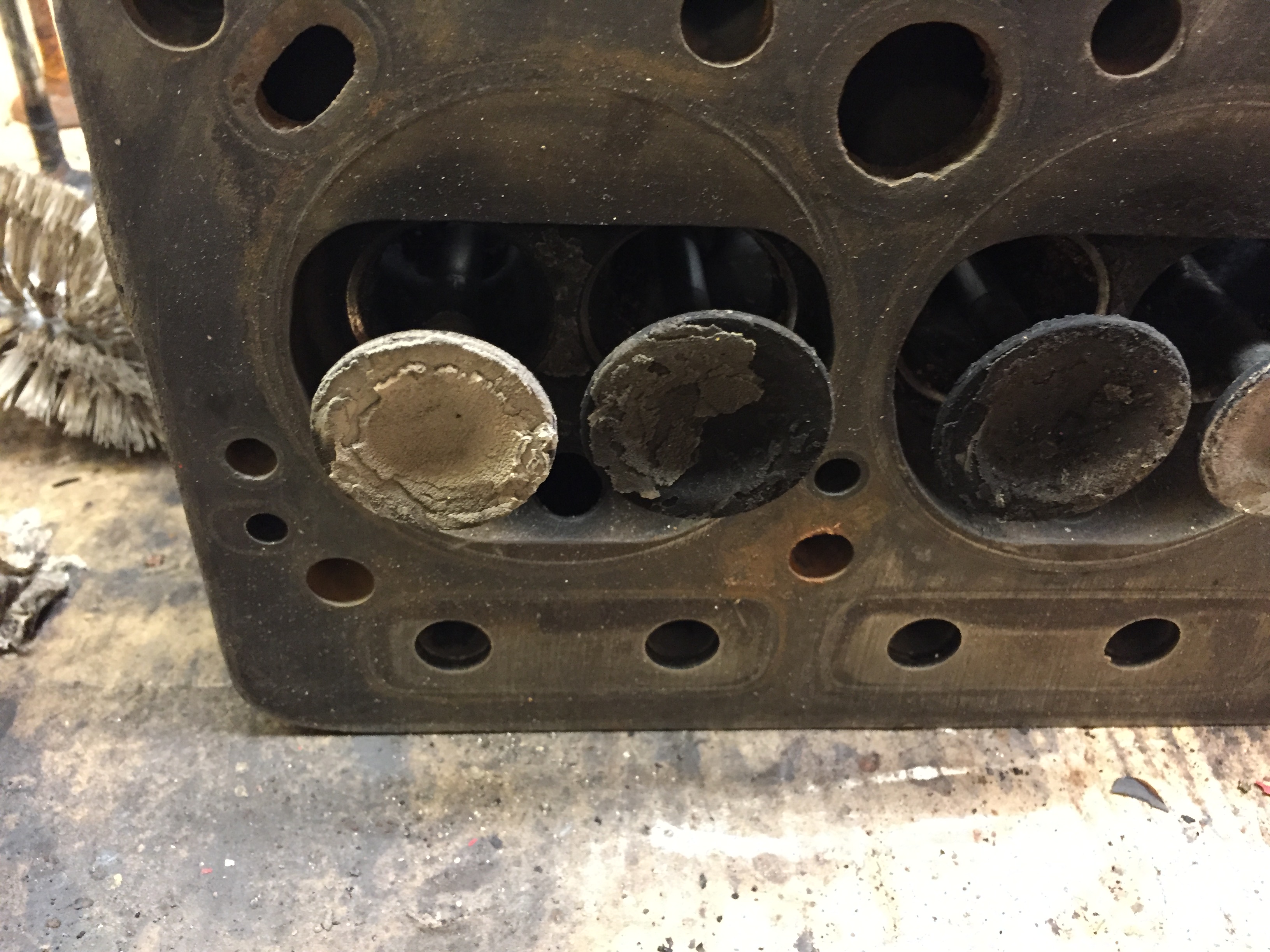

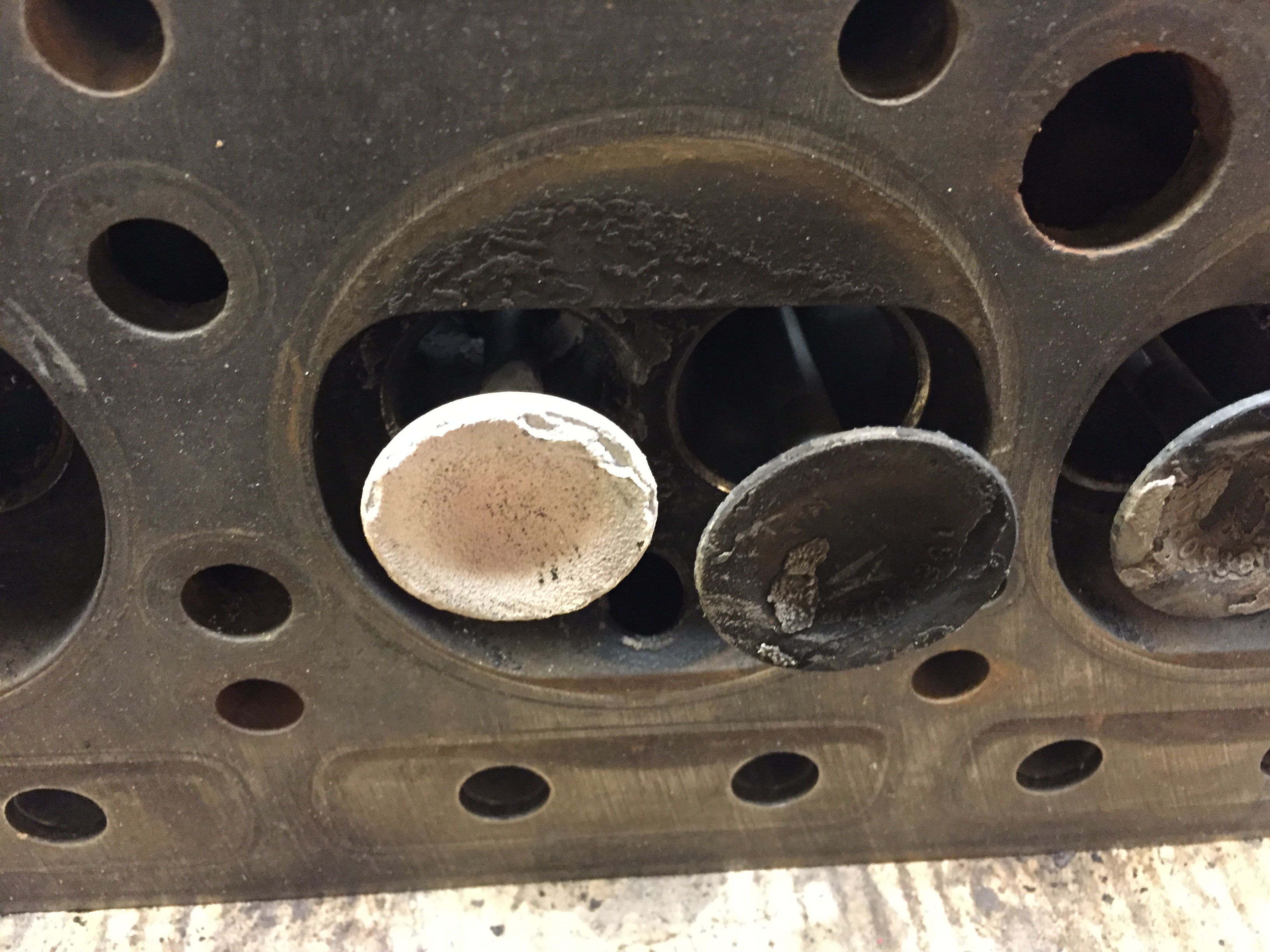

esk1ld wrote:
Torbo2 wrote:Både Castrol og Valvoline er solide merker, men produktet til venstre ville jeg ikke brukt, hvis det er ventilsetesmøring?, da det ikke er behov denslags.
Ja de lærde strides vel der også, men den diskusjonen skal ikke jeg begi meg ut på (ja, det er ventilsetesmøring). Men det hadde vært artig å visst, hva mener/bruker folket her på forumet? Antar Torbo2 ikke bruker ;)
Jeg brukte tilsetting tidligere, men sluttet med det da jeg tok av toppen og så på ventilene.
Her er bilde av noen av dem. De andre så ikke bedre ut.

Det som er enda verre er at slike tilsetningsstoffer kan løsne fastfrodd koks på ventilene, og ventilene kan vokse i diameteren eller på annen måte sette seg fast eller gå tregt, og da er veien kort til brenning.
Jeg har testet blyfri bensin på biler da blyfri kom på mange biler og har ikke klart å måle ekstra slitasje! Noen og en hver ble sjokkert over det.
Da blyet kom som bensintilsetning, for lenge lenge siden, av det for å øke oktantallet og ikke for å smøre!
Må vel også nevne at mange av dagens biler ikke bruker herdede ventilseter!
Skal jeg ogsa nevne at tusenvis av biler med ventilseter av normalkvalitet har gått fint på 95 blyfri i de siste årene.
Kunne vel også tatt med noen materialtekniske årsaker til at ventil og sete vil stabilisere seg når de har gått seg til, altså mot minimal eller helt ubetydelig slitasje. Praktisk fortalt så vil to ståloverflater som bankes mot hverandre en million ganger få en glasshard overflate. Det har de som har slipt noen ventiler sikkert ha registrert.
Så dette er min oppsummering. Så får de smøre de som smøre vil?
Ville heller brukt tid på å smøre der hvor dise bilene virkelig trenger olje og fett.
1. Kingbolter.
+++ opptil 20 andre steder.
Mye glemt er dørhengsler og låser...
