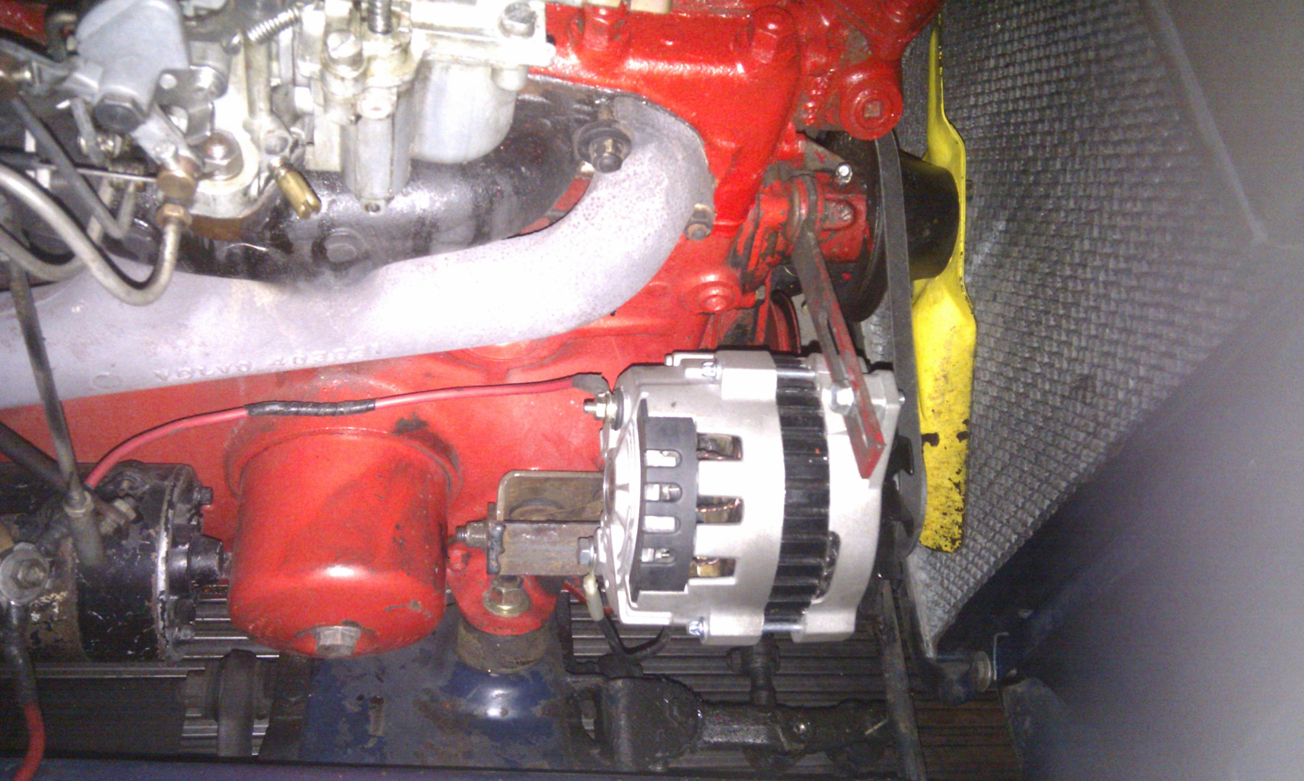

Jeg har nå endelig fått testet vekselstrømsdynamoen som ble omtalt i PVmagazinet på langtur. Du verden for en forskjell! Kjørte med hovedlys hele veien fra Oslo til Røros og tilbake igjen, og hadde klart og hvitt lys hele veien og toppladet batteri ved hjemkomst. Helt konge med 100Amp 6Volt dynamo :-).
På oppfordring fra et par medlemmer i klubben har jeg kontaktet han som har laget dynamoen og spurt om han kommer til å lage flere. (Jeg kjøpte de to siste han hadde laget til våre to biler). Fikk bekreftet at det kunne han om han fikk en bestilling fra meg. Spørsmålet er da hvor mange som kan tenke seg en tilsvarende. For å forenkle installasjon og gjøre den mest mulig lik originalen blir den levert med universalfeste og i sort (Semigloss) utførelse. Pris ca 2500,-/stk. Frakt i Norge kommer i tillegg. Jeg kjenner ikke så godt festene til B4B motoren, men om de stemmer med B16 sine kan denne dynamoen også leveres tilpasset A reim uten tillegg i pris.
NB! dette innspillet er bare for å lodde stemningen slik at jeg kan forhandle frem en ca pris på felles forsendelse fra USA til Norge (Dynamoer er tunge!).
De som ønsker å bestille må belage seg på å forhåndsbetale på et senere tidspunkt om det blir aktuelt at jeg tar jobben med å bestille flere. Dynamoene blir kun laget på bestilling. Han bruker standard deler i produksjonen, så det er bare viklingene og regulatoren som er tilpasset 6 volt om noen skulle lure.

Det er sikkert flere som er interessert i dette.
Kanskje du har et bilde av din dynamo å legge ut, selv om den er i "feil" farge?

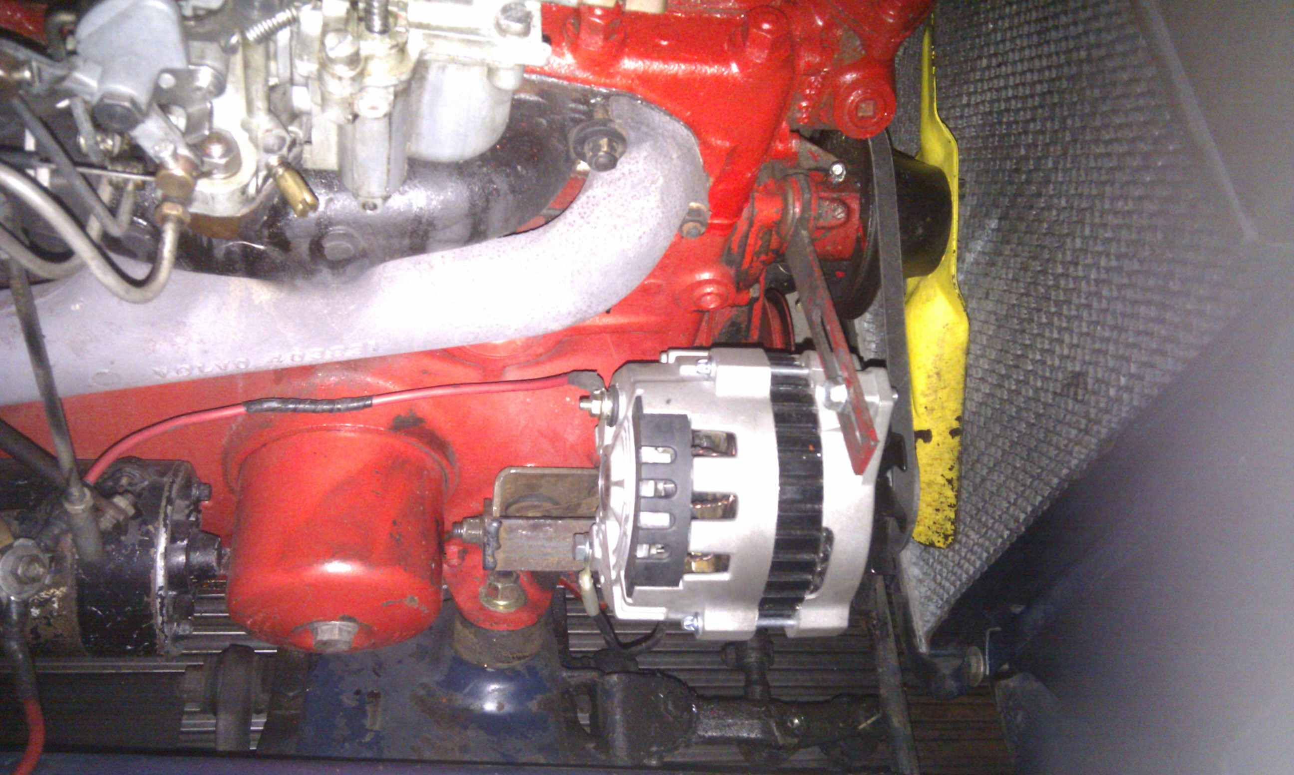

HÆ, leser du ikke PVMagazinet eller? Hehe. Men, siden du har så tungt for det skal jeg opplyse ditt sinn og gjøre dagen perfekt!!! Hehe :-). Åpnet panseret på "Blåmann" og tok en stilstudie av oppsettet. Her er det klæddsmeden Reodor57 som har limt sammen et feste i en fart uten å ta seg tid til å male det. Her er det funksjon fremfor utseende hehe.
6 volt 100 ampere vekselstrøm i "Blåmann"
For å få et relevant utseende kan en da photoshoppe bildet og bytte ut sølvgrått med sort. :-).
Håper du nå ble glad, og at det reddet dagen hehe. Sees senere i dag :-).

Der reddet du dagen, selv om jeg har sett dynamoen i virkeligheten og i Magazinet.
