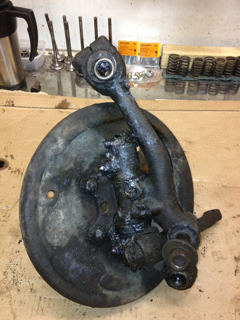

Heisann. Da har jeg mailet litt med Kristian i Danmark og han sier flg:
Er det ikke lettest hvis jeg renoverer et par spindler med nye kingbolte først, så kan jeg få dine gamle senere.
Da er jo 1000 kronersspørsmålet mitt: Hva er det han skal ha av meg? Forklar det gjerne slik du ville forklart det til en 6åring
Re: Bytte kingbolter
Posted: Sat 31 Aug 2013 08:49
Et veldig kort svar grunnet dårlig tid:
Det er dette du skal levere til han, minus bremseskjoldet:

Da har jeg fått ny mail med et bilde av noe jeg ikke vet hva er
Er dette det jeg trenger? Kan noen samtidig peke meg i retning av en guide til fetting av bilen, antar at det er det som har gjort at vi er i denne suppa to år etter at bilen cruisa gjennom EU-kontrollen.
Posted: Thu 12 Sep 2013 11:08
Dette ser ut til å være akkurat det du trenger. Mulig at du vil finne at noen foringer etc må byttes, men det får du hos Jørgenrud.
