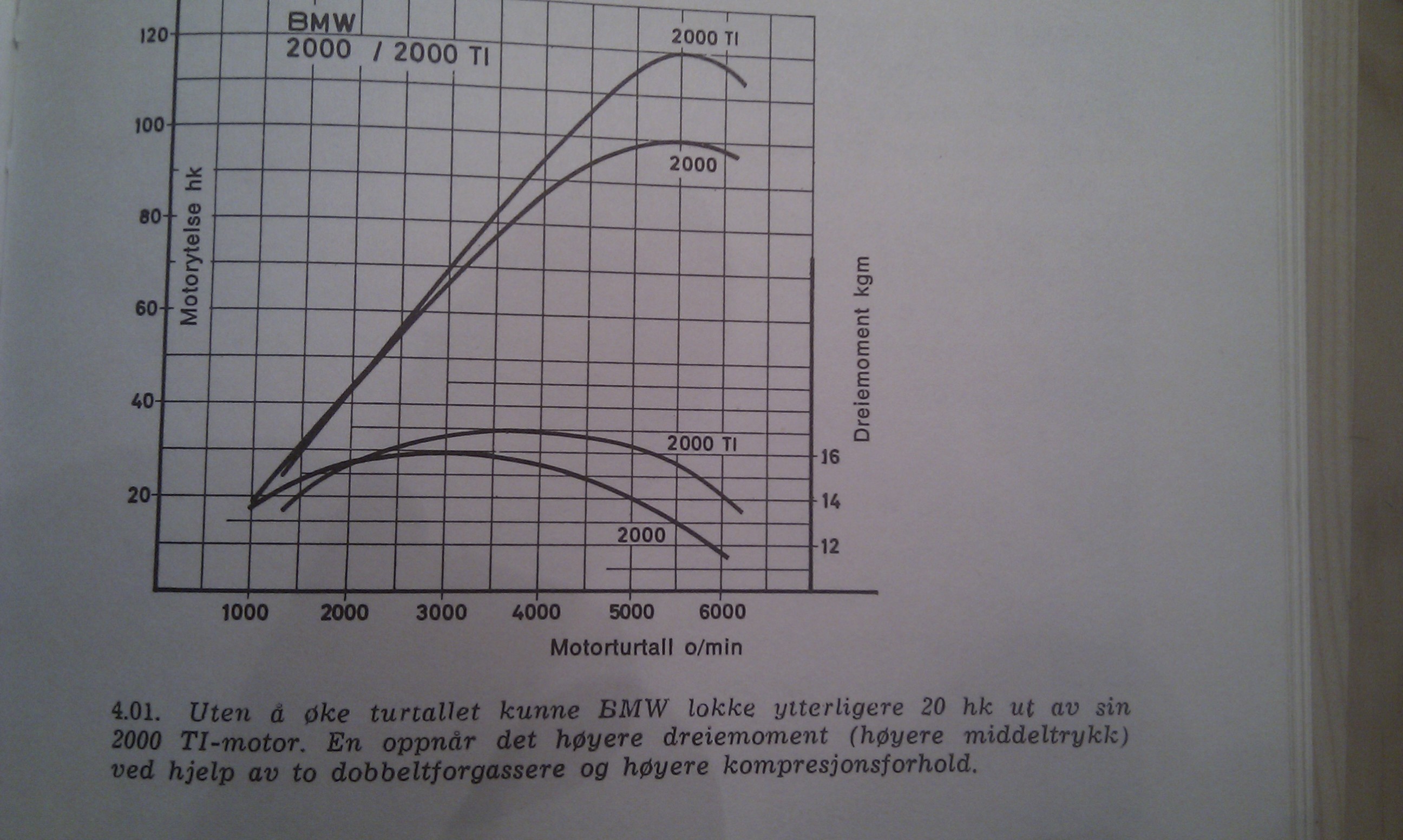

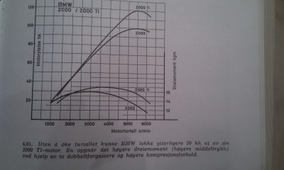

Merkelig at en skal få bedre fylling på lavere turtll som igjen fører til så mye høyere effekt ved lavere turtall bare ved å flytte kamtiden. Tror nok effektoøkningen er svært beskjeden, men en liten økning i Dreiemoment på tidligere turtall er veldig effekfullt. Som dieselmotorer kontra bensin med samme effekt. Har en kurve som viser enkeltforgasser kontra flerforgasser med endret kompresjon. Effektkurven flytter seg ikke langs x aksen selv om Dreiemomentkurven er forskjøvet. Den viser også at enforgasser motoren har høyere Dreiemoment på de lavere turtallsområdet.
Med en og to doble forgassere og endret kompresjon.
Jeg synes det er rent ut sagt merkelig om ingen skulle ha fått med seg at kurven flytter seg langs x aksen om en endrer kamtiden som foreslått i innleggene over. Det ville jo igjen si at alle kamaksler og motorer er laget feil i utgangspunktet, og den biter jeg ikke på. For å få til den røde linjen må en gjøre andre endringer også, ikke bare flytte kammen. Toyota har motorer som kombinerer endring av kamtider med injection systemet, men dette gir bare høyere effekt i øvre turtallsområdet og bedre Dreiemoment i lavere. Hadde det gitt økt effekt i lavere turtallsområdet så hadde de ikke laget "husmormotorer" med den teknologien...

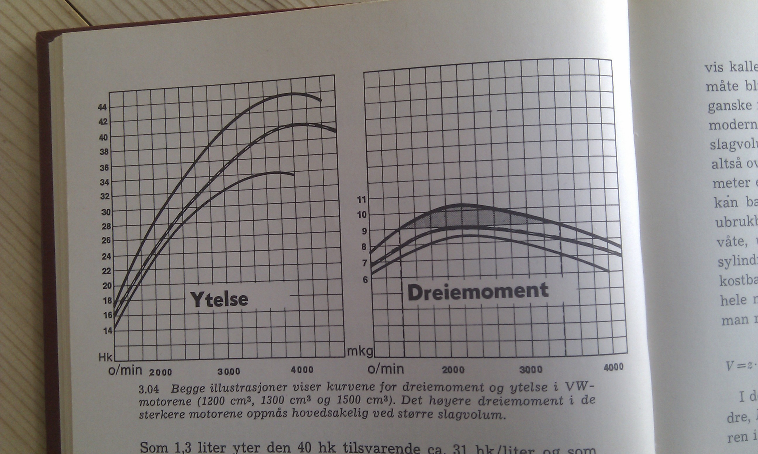

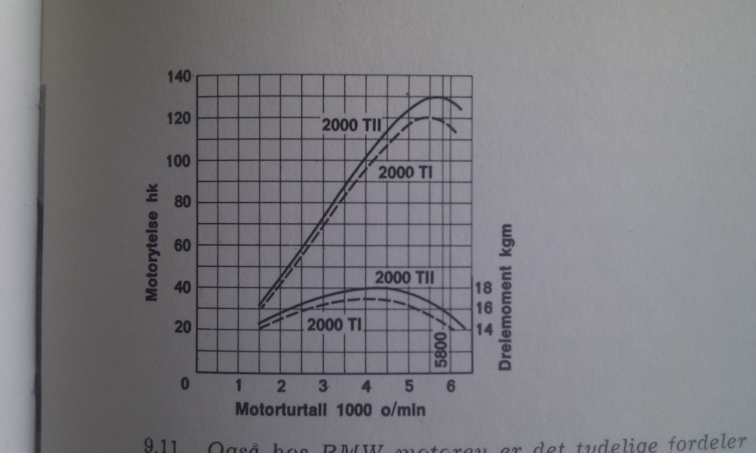

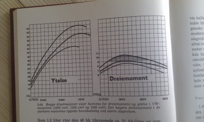

For å forsette litttl. Om en tar samme motoren som over og setter på injection får en et øket Dreiemoment, og marginal økning av effekten i det lavere turtallsområdet. Av dette avleder jeg at en må opp i volum på motoren for å få øket effekt. Legger ved et skjema på dette. En kan øke effekten i lavere turtallsområder ved å dytte inn en større mengde brennbar blanding med overtryk, men dette får en ikke til med en sugemotor. Husk at om en åpner innsuget tidligere, stenger den tidligere også. Eksosen åpner tidligere og stenger... Effekten HK er et resultat av hvor mye brennbar blanding en får inn per tidsenhet. Det er en grunn til at racermotorer har skyhøye effekter og turtall.
Diagram injection:
Effekt av injection
Effekt av injection
Volumøkning her illustrert med boblemotorer
Effekt av Volumøkning
Dette er hvorfor jeg er litt skeptisk til påstanden om 8-10 hk på tidligere turtall med samme motor med endret timing på kammen. Det er ikke logisk, selv om endret Dreiemoment kurve på lave turtall selvsagt kan oppleves brutalt.
