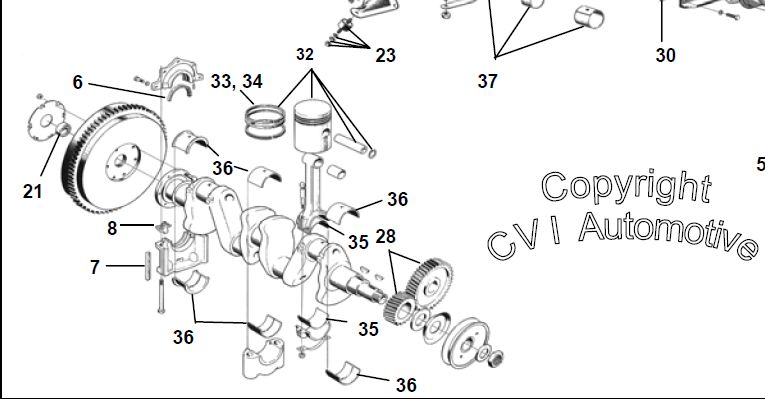

foring er vel bussning stempel er kolv krysspinnen er vel kolvbussning.
DA må de klare å finne ut av det?
Re: Å hive ut en motor....
Kanskje denne tegningen vil gjøre det lettere å forklare?
Skal jeg da gjette er det foringen under stempelet som ikke er merket med et nummer vi snakker om her..

Kryssboltforing er vevstake-bussning på svensk. Har originalt delenummer 403187. (Takk til NPVK-medlem Ingolf Mikkelsen) Å få tak i et sett ser imidlertid litt verre ut....

Det er korrekt.Reodor57 wrote:Skal jeg da gjette er det foringen under stempelet som ikke er merket med et nummer vi snakker om her..
