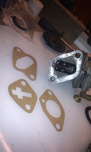

AC Pumpe
AC Pumpe
pumpe AC.jpg (20.64 KiB) Viewed 10985 times
Da har jeg begynt "renoveringa" av pumpa, membranen var ikke ødelagt men jeg har fått rep.sett så jeg bytter ut det jeg kan allikevel. Ser at ingen av pakningene som fulgte med i settet passer på den delen som skal stå mot fiberdelen/motoren. Har dere noen erfaringer med dette? Pakningssement blir nevnt, jeg har kjøpt Pakningspasta Golden (http://www.autocare.no/autocare/produkter/permatex/) men det blir vel kanskje ikke det samme? Har dere noen anbefalinger på valg av fabrikat? Jeg fikk ikke løsnet fiberdelen(bakelitt) fra motoren og jeg ville ikke bruke for mye kraft heller, så her blir det ikke noe pakningsbytte. Men det skal vel pakning på begge sider av den bakelitt-delen?

Litt pussig at ikke pakningene passet?
Hvor kjøpte du dem?
Kan settet være til en annen pumpe?
Det ringer en bjelle her: Har du sammenliknet lengden på akslingen fra pumpearmen til membranet?
Feil lengde på akslingen kan gi feil trykk på bensinen. En det ny fjær, må også den kan lik styrke, noe som også påvirker trykket fram til forgasseren.
Er alt dønn likt bør det ikek være noen problem. Pakningssementen/-limet er ok. anerkjent merke...
Pakning kan klippes til av papp i passente tykkelse, f.eks. fra ytre del av en skriveblokk. Det har jeg brukt.
Men det må ikke være for særlig avvik fra originalen...

Jeg kjøpte settet hos Jørgenrud. Dette er hva jeg bestilte: http://www.websitefolder.net/VPAUTOPART ... PageID=586. Det settet jeg fikk har ikke like pakninger. Lengden på akslingen fra pumpearm til membran er lik. Det fulgte ikke med ny fjær. Det blir vel til at jeg lager en pakning selv. Ikke sånn man regner med når man legger ut 458,64kr.
Pakningspasta Golden er etter 12 timer like myk (nesten som vaselin). Jeg så for meg at jeg trengte noe som stivnet til noe som liknet en gummipakning. Har jeg misforstått?

Jeg har brukt pakningslim fra biltema de siste årene, og det blir halvstivt/-tørket og fngerer bra. Noen tørker ikke, men det pleier å gå bra likevel, men man kankje ettertrekke når pumpa har fått none oppvarminger, for sikkerhetss skyld.
Bilema har også pakning i "løs vekt" som kan kan klippe ut av og den har nok en bedre kvalitet enn vanlig papp. Men det er jo ikke noen trykk i veivhuset (forhåpenlitligvis), så dette går nok bra uansett.
I prinsippet skal det bli tett uten pakningslim, på grunn av plane flater og at pakningen sveller og er "selvtettende", men det er ikke mange som tar sjensen på det...
Det er ikke alltid så lett å for stå hvorfor ting lekker noen ganger? Enten de er vann, olje eller luft?
Pumpa skal ikke skrus for hardt til, da kan bakelitten sprekke. Men en liten ettertrekking kan vær på sin plass.

Har fått bekreftet at det er feil i repsettet fra Jørgenrud. Jeg lagde egen pakning og brukte pakningssilikonen til Biltema i tillegg. Ser ut til å funke bra.
