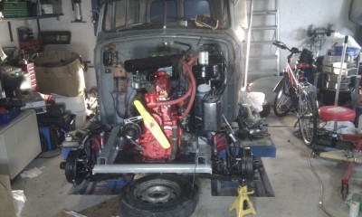

Posted: Wed 06 Feb 2013 00:20
Litt oppdatering er på sin plass når det har skjedd litt :-). Kardantunellen er nå sinkgrunnet og mellomaksel på plass. Bremser luftet med litt kluss grunnet litt mangelfull maskinering av tetteflaten. Varmeapparatet på plass igjen og kappet til slanger :-). Det går ihvertfall riktige veien... Siste bilde av motorrommet i denne omgang :-).
Tror det mangler noe...
Posted: Wed 06 Feb 2013 08:38
Reodor57 wrote:Bremser luftet med litt kluss grunnet litt mangelfull maskinering av tetteflaten.
Du verden så flott det blir!
Hvilken tetteflate snakker du om?
Posted: Wed 06 Feb 2013 17:41
Problemet ligger i tetteflaten på masterpumpa mot første kobberpakning, og på en av bremsesylinderne. De er rett og slett litt for rue (Som overflaten ellers). Mao de er maskinert for lite. Så det blir ikke tett selv om jeg har glødet kobberpakningene og dratt til så mye jeg tør. Har lange fastnøkler så får tatt skikkelig i også. Ser forøvrig ut til å ha blitt tett nå, så en kan håpe :-). Har bremser igjen ihvertfall, så med radiator og vann på plass er det bare tut å kjør, eller var det noe mer jeg bør ha på kanskje..
En ting jeg lurer på om noen kan svare på. Reservehjulsbrønnen som sitter på bilen ser ut til å være skjøtet over tverrbjelken originalt, mens den jeg kjøpte som erstattning ser ut til å være hel. Den delen som er forran bjelken er imidlertid helt fin, så det vil pare meg for veldig mye arbeid å kunne skjøte den på samme stedet som den jeg tror er den originale på bilen. Noen som vet om den skal være skjøtt?

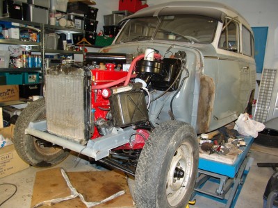

Posted: Fri 08 Feb 2013 10:22
Sånn da har jeg ordna med lys også hehe.
Klar for tur :-)
Klar med radiator, bensintank, hjul og lys
Må bare fikse litt mer på bremsene.. Tok ut den originale tanken i går og bak der var bremserøret rustent. Ellers er det helt fint, så tydelig nyttig å plukke bilen helt ned.
Skal levere radiatoren til verksted i dag. Er tett, men er litt frynsete i kanten og ramma er løs.
Så som dere skjønner dere som følger med på dette, jer er ikke helt klar ennå, men begynner å se konturene av noe hyggelig.
God helg!

Levert radiatoren til sjekk hos Andersens radiatorservice. Ramma var løs også, så da lar jeg de lodde, for det er ting jeg ikke fikser. Enten bruker jeg for mye varme eller for lite, eller feil gass.. Holder gjør det ikke, og det blir til at det begynner å lekke andre steder i steden.. Da er det greit å levere til folk som kan. Da jeg kom inn av døra kastet han bare et blikk på radiatoren og sa "gammel Volvo?". Tror den er i de beste hender. Radiatoren på GTn jeg hadde ble super etter at de skiftet register på det verkstedet!
Når du skal lage bremserør langs ramma, kan du da lage to? Oppdaget at jeg kun har verktøy til enkeltkoning. Kan sikkert kjøpe nytt rør fra Jørgenrud også, så ikke noe stress. Bensintanken skal ikke inn før jeg har sveiset ferdig på karosseriet rund der.
