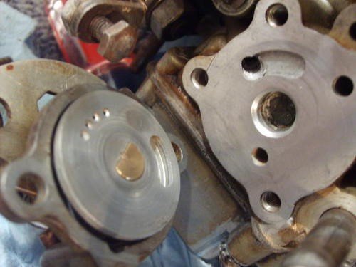

Motoren har ikke gått så bra på tomgang og i overganger som jeg kunne tenke meg at den skulle gå. Forgasserne kommer fra en B30 og er ikke byttet dyser eller nåler på. Tok ut pluggene og de bakre var sorte og de fremre var hvite. Altså noe feil med bakre forgasser da begge er stilt inn likt. De flyter heller ikke over, men jeg byttet allikevel flottørdyse på bakre. Samme resultat. Søkte litt på forum for biler som bruker disse forgasserne, og fant der en mulig løsning. Choken kan feilmonteres. Demonterte, men stillingen på choken var riktig. Det jeg imidlertid så var at anlegget for chokeplata og chokeplata ikke var helt jamn. Satte shokeplata i dreiebenken og fikk dreid ned slik at den ble 100% jamn. Deretter avrettet jeg kontaktflaten med en fin diamantfil og monterte alt igjen. Det ble andre saker gitt. Nå går den helt silkemykt på tomgang og er helt jamn ved igangkjøring. Fikk bare tatt en 200 meters tur før jeg tok kvelden for dagen. I helgen blir det ny runde på bremsene da de ikke er som de bør være. Starter med å trekke til venstre ganske kraftig, for så å endre dette til å da til høyre neste gang jeg bremser.

Og etter hva jeg har skjønt av de stedene jeg har vært innom i denne forbindelsen, så er det to hovedproblemer vedr for fet blanding på disse. En er for små luftfiltere som selges selv fra seriøse forhandlere som f.eks VP. Disse flate krommede filterne har ikke overflate nok til å takle luftstrømmen igjennom, og gir derfor en chokeeffekt som ikke forgasseren er tiltenkt. Denne effekten er f.eks inkludert i forgasseroppsettet til b16 med VN34. Denne motoren går ikke bra uten originalluftfilteret.
Den andre gjennomgående feilen på Stromberg ligger i chokemekanismen. Denne blir lekk og med det strømmer det bensin forbi lukket ventil. Ikke ulikt som på gamle sleideventilmotorer. Planing av begge kontaktflater var det som skulle til, og bør derfor gjøres som standard når en overhaler disse. Grei lærdom å ta med seg. Er jo ikke snakk om mer enn 5 min jobb.
Det er disse flatene jeg snakker om. Det er også viktig å ikke glemme at det skal en papirpakining inn på huset her for å få det tett.
De få med automatchoke er en helt annen mekanisme
