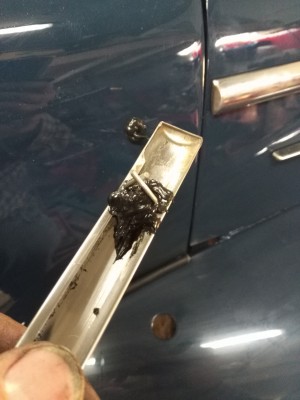

Begynner å nærme seg ferdigstillelse nå. Skjermer tettet på undersiden, skvettlapper er på og har startet med å montere de blanke listene. Måtte bestille flere klips da de gamle viste seg å være mer rustne enn ønskelig. Det viktige er å få gjennomføringene tette. Også på skjermene da en ikke ønsker at hjulspruten kommer ut fra baksiden av listene.
- Fylt hull og list med karosseritetting

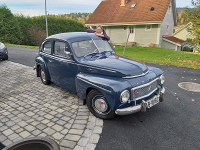

Blir litt feil å si hvilken fargekode det er da Blåmann ikke er helt lik 33 mid attsblå. Finnes ikke en RALkode som dekker, og bilen er litt lysere enn standard. Legger ved bilen slkn den så ut da den ble kjørt på låven og bilde av lappen på bengalackboksen.
- Blåmann klar for vinterlagring
- Bengalack
Merk at felgene ble lakkert med bengalck pga tidsnød med å få ting ferdig til Ekebergmarkedet.
