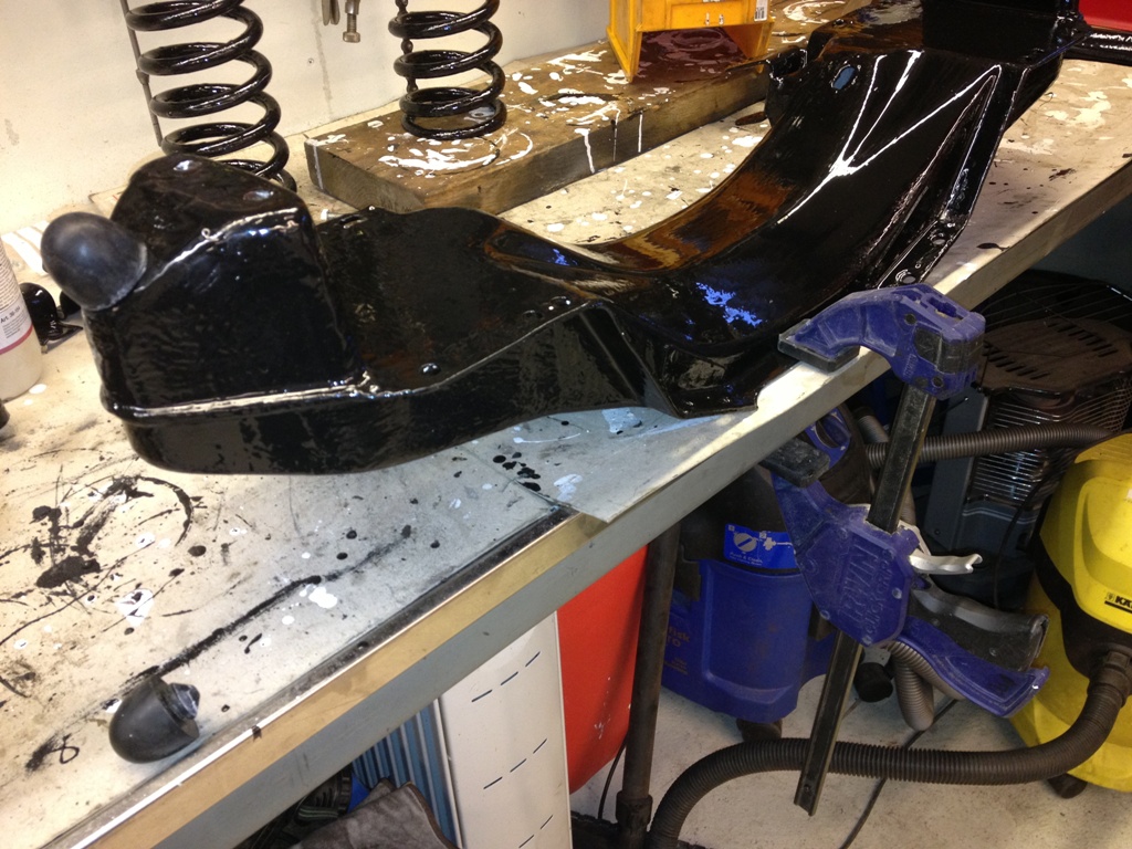

Så kunne monteringen starte:
Spente fast brua på benken, og satte gummistopperne på plass.

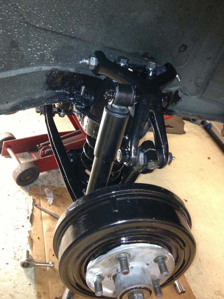

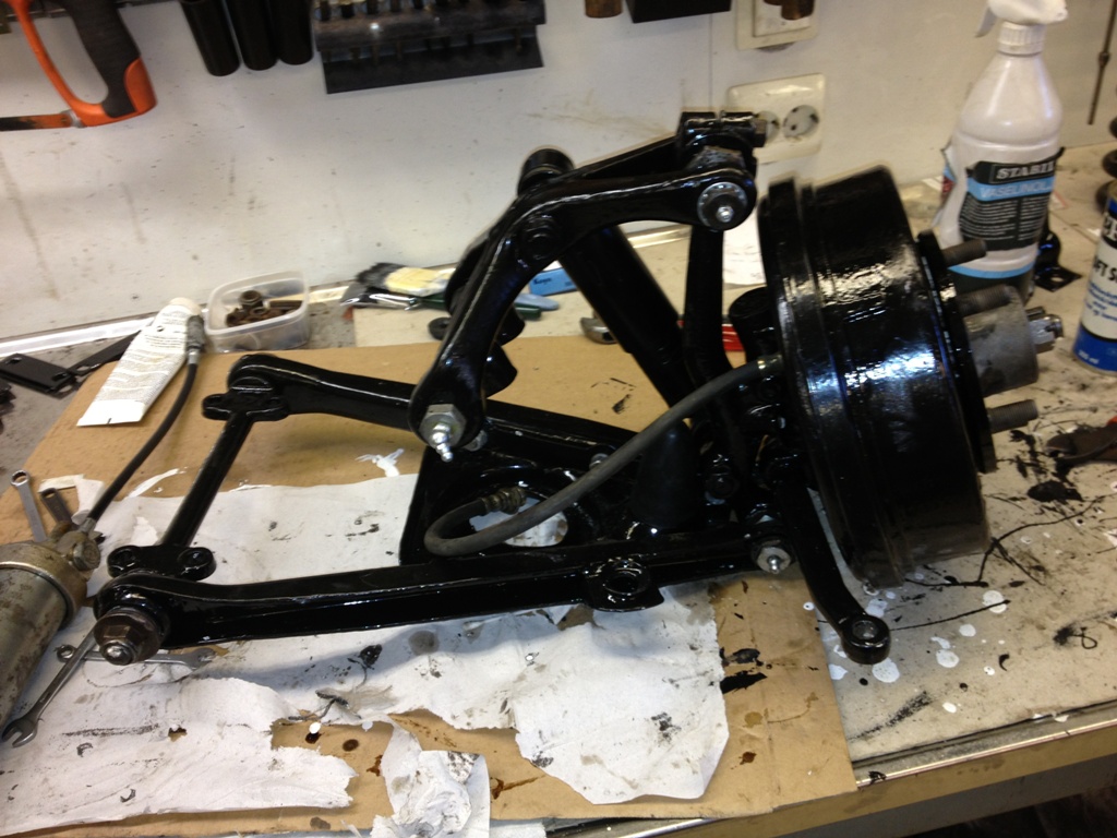

Monterte hver hjul-seksjon for seg på benken.
Bærebru med hjelpesnekke på vei tilbake på plass.

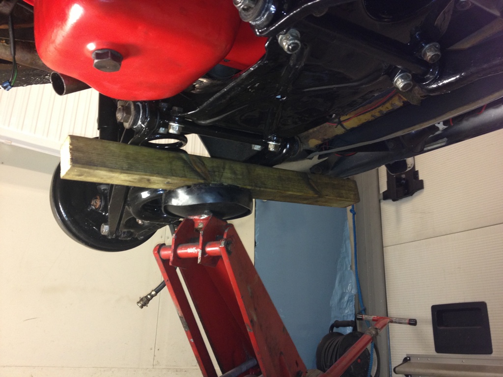

Brukte jekken for å løfte den kontrollert.
Deretter ble hver ferdigmontert seksjon hengt på plass.

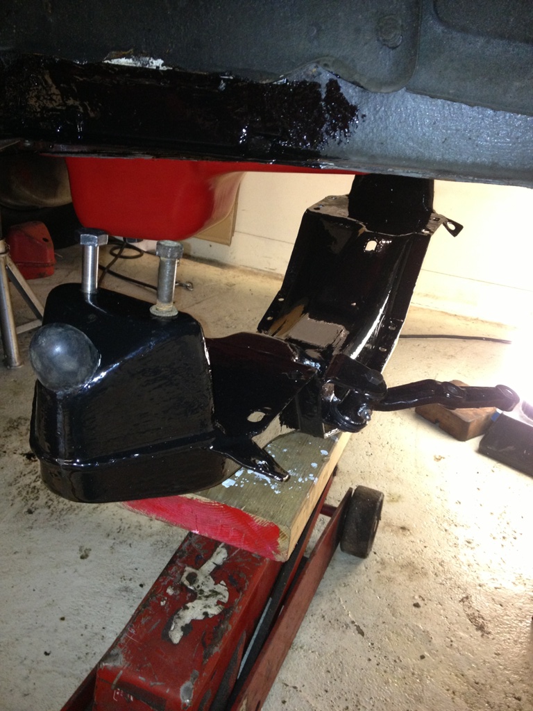

Brukte jekken for å løfte opp nedre bærebru og klemme fjærene tilstrekkelig sammen.
Endelig på plass:
