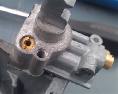

Da fikk jeg omsider demontert gasseren og kikket på dysene. Det viser seg at jeg har en luftkompensasjonsdyse... Det står 2 og 6 på den. Så at dere har satt inn 1,4.. Jeg har altså 2,6? Det blir vel rent for meget?
luft komp dyse 2 6 red.jpg (31.35 KiB) Viewed 15040 times
Re: 445 1957 "Skrotbilen"
Blir nok det siden bilen ikke går som den skal på mellomgass. Denne dysen har jeg funnet ut et sted at den regulerer blandingen ved delbelastning. Akkurat hva vi er ute etter. Men da har du et utgangspunkt :-). Her går det kun luft, så en kan jukse til med litt loddetinn i hullet, og bore opp for hånd med 1, 5 mm bor. Det bør være nøye nok i første omgang. Får en tak i 1mm bor på f.eks proffpartner eller wurth så kan en bore opp hoveddysa også. Evt 1, 5 mm på trinn 2. Den første dysa gir fetere blanding i hele turtallsområdet så vær forsiktig med kompensasjons dysa.

Jeg loddet igjen hullet og boret opp til 1,5 mm. Har nå endelig foretatt min førte kjøretur uten choke! :D
Det var allikevel ikke like enkelt å justere forgasseren. Fremdeles et stort "område" som ikke gir stor utslag, så jeg er usikker på om jeg har gjort det riktig.
En annen ting: 1,4 betyr det 1,4 mm i diameter på hullet i dysa?

Hm, høres ut som om du har et problem som kan ligge utenfor forgasseren, for så dårlig går den ikke normalt. Er du helt sikker på at det er tett mellom manifold og topplokk?. Ingen rør som lekker luft inn i manifolden?. Tenker da på to ting. Noen har ett lite rør montert oppe på manifolden. Det er egentlig fra en 56modell eller tidligere som hadde vakuum vinduspussere. Dette skal ellers tettes. Noen kobler dette til fordeleren, men det er feil. Nederst på forgasseren er det ett lite gjenget hull. Rett bak blandeskruen. Her skal røret fra fordeleren festes. Sjekk att koblingen her er tett.
En tredje ting faktisk når vi er inne på fordeleren. Om en suger i røret fra forgassersiden med fordeleren tilkoblet, skal en kunne lage et undertrykk her som holder seg. Får en ikke til det er membranen som regulerer tenningen i fordeleren gåen. Midlertidig løsning er da å "plugge" røret. Vulketape fungerer greit.
Regner forøvrig med at du kjører med originalluftfilteret på forgasseren. Det er et must, og det må være tett i koblingen mellom forgasser og luftfilter.
For ordens skyld 1,4 betyr 1,4mm hull i dysa ja :-).
