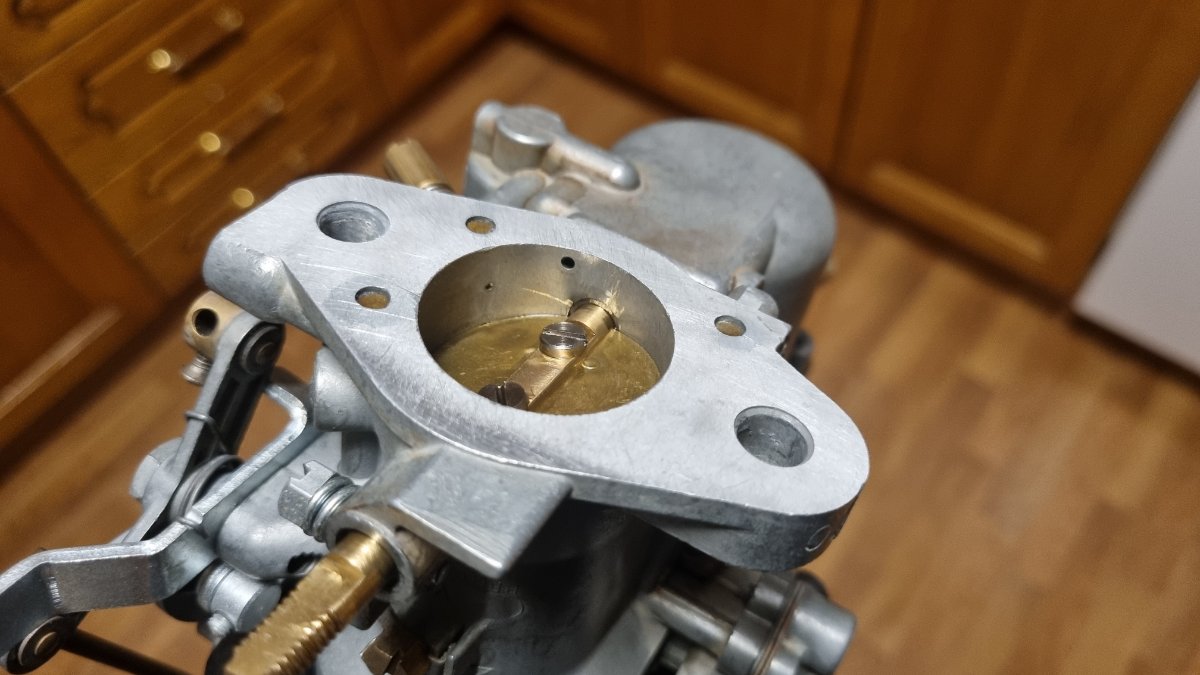

Uansett, har hatt av forgasseren og gjort noen nye undersøkelser. Tok av gjengestagene på manifolden og sjekket flensen med både en hard disk plate og vinkeljern. Ser greit ut der. Forgasseren derimot har en liten glipe som slipper lys igjennom når jeg sjekker. Hadde et annet sett med øyne på saken og vedkommende mente det burde pakningen klare å tette og ikke et problem.
Når jeg demonterte forgasseren så kunne jeg løsne mutterene med én finger på fastnøkkelen, så skulle ikke tro den har blitt strammet til for mye. Med mindre den er ekstremt sensitiv? Derfor jeg forsøker å finne et tall slik jeg kan dobbeltsjekke med momentnøkkel.

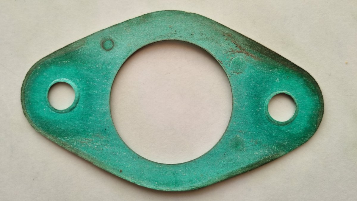

Pakningen mellom flensene var ikke klistret fast, så den ble uproblematisk tatt av. Veldig lite rengjøring måtte til. Den bærer preg av å ha skitt på områder som er tetningsflaten, så er ingen tvil om at den trekker inn luft der. Legger ved et par bilder av den.

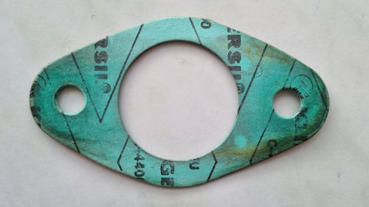

Har fått tak på en ny manifold hvor alt ser tilsynelatende flatt ut når jeg sjekker mot diverse flater. Fri for sprekker er den også, som er kanskje det viktigste.

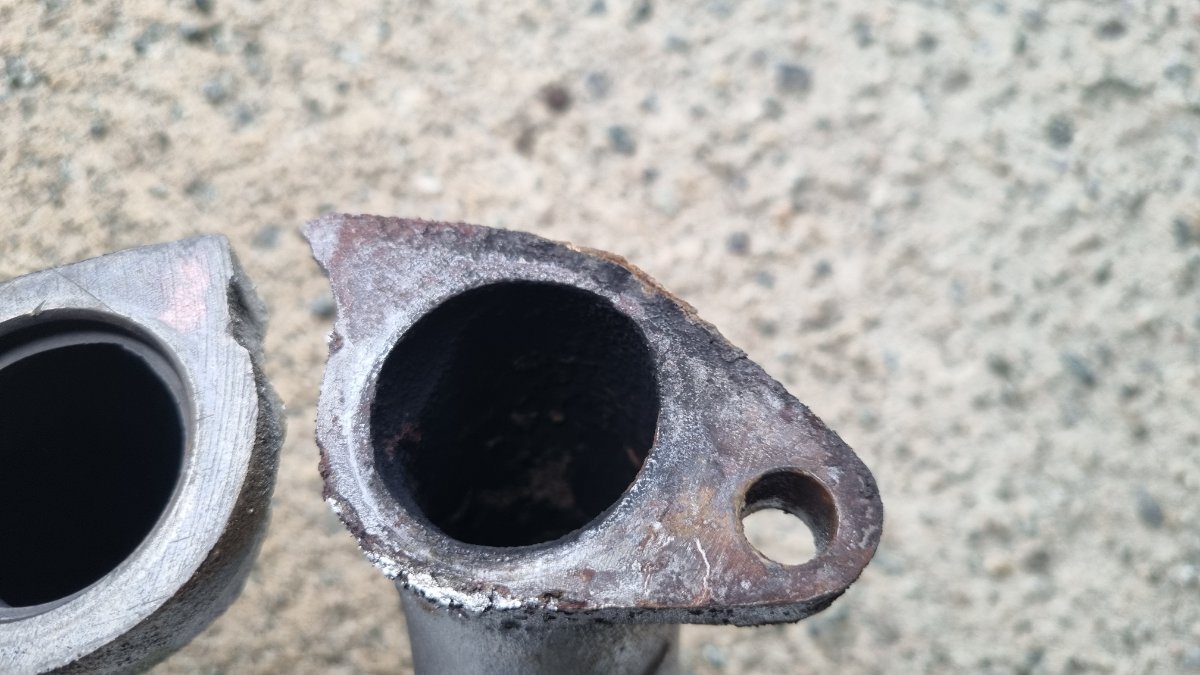

Har nå byttet manifolden. Kunne bekrefte sveisen holdt der den var sprukket, men bakerste eksosflens har tydeligvis hatt såpass med gravrust at den nye pakningen ikke klarte å tette den. Var en betydelig eksoslekkasje der.

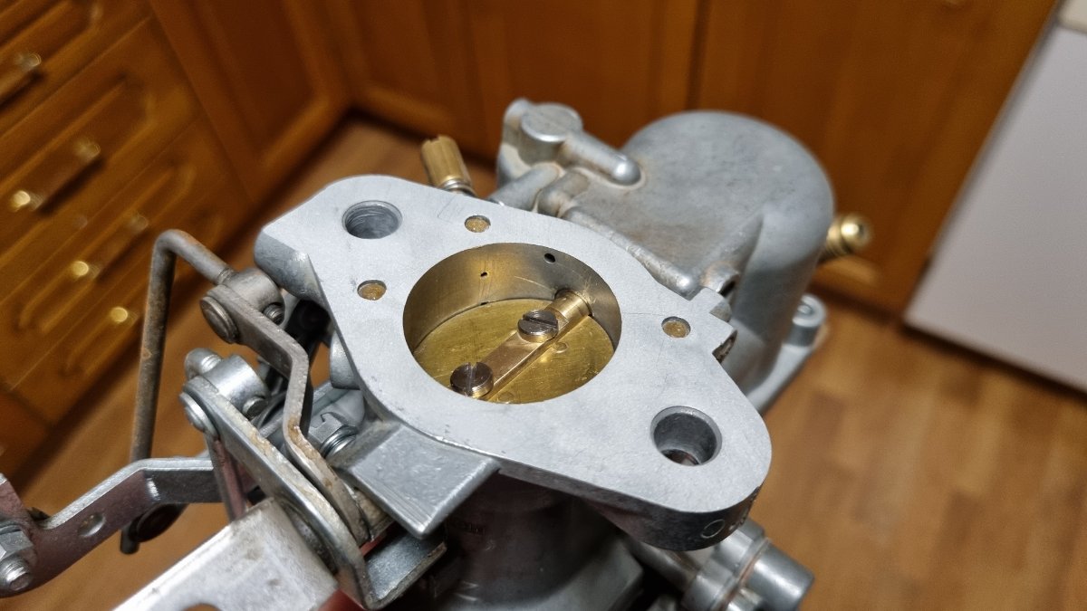

Kjøpte et speil på Biltema som jeg offret til formålet, slik jeg har en helt flat overflate å jobbe på. Kjøpte noe 1200 sandpapir og slipepasta til ventiler. Startet først med sandpapiret som jeg tok det grøvste med.
Her kan jeg se overflaten tydelig ikke er flat. Skruehullene sitter lavere i forhold til resten, så ikke rart jeg fikk et tydelig utslag når jeg sprayet bremserens midt på.
Gikk over til slipepastaen og beveget den i et åttetall-mønster.
Etter noen timer med forsiktig sliping så har jeg endelig en jevn overflate.

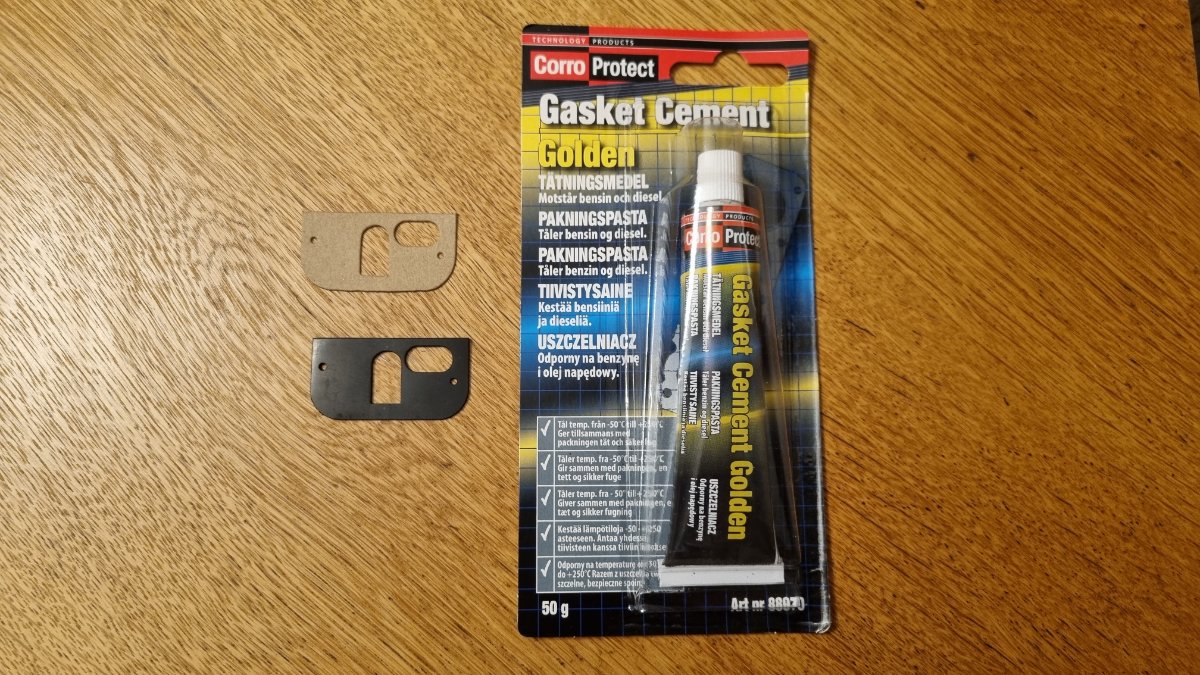

Etter en stund med skyvelære og AutoCAD, så fikk jeg tegnet opp pakningen mellom forgasserkroppen og flottørbollen. Denne har blitt skåret ut i 1mm nitril. Tanken er å forsøke dette i kombinasjon med en tvinge før jeg tyr til pakningsmasse. Jeg har observert det kan lekke bensin ut denne pakningen, så har passet på å velge produkter som tåler bensin.
Det som er litt verre å få tett er spjeldakslingen. Her lurer jeg på om jeg rett og slett bare skal lime fast en brikke over åpningen som akslingen er tredd inn i.

Vacuumlekkasje på VN forgassere er ikke veldig uvanlig. IKKE bruk tettningsmasse på forgassersammenføyninger (Har en tendens til å dra seg inn steder den ikke hører hjemme). Når det gjelder spjeldakselen er den en akilleshel da den utsettes for store mekaniske påkjenninger spesielt på en VN34 som har kraftige fjærer. En kan muligens redde noe av lekkasjen med å sette på en O-ring på akselen. Noe lekkasje kan også være i front på akselen da den noemalt er tett, emn tettelokk som skal hindre luftlekkasje her ikke er å finne i nyere repsett. Kan være at lokket her mangler så å lime på noe plastlokk av noe slag kan gjøre stort utslag. Sjekk et par ting til: 1: Virker akselerasjonspumpen som den skal, eller har du en lite forsinkelse? 2: Sjekk også at ingen har endret hullet som er i innsugsdelen av halsen. Til høyre mot deg når du står ved siden av bilen og kikker ned i forgasseren. Det lille hullet er i den brede delen før innsnevringen. Det hender at dette hullet må justeres. Om du ikke har sjekket selve dysestammen, så er det et skråhull i kanalene mellom dysene. Dette må være åpent, men ikke utvides.
