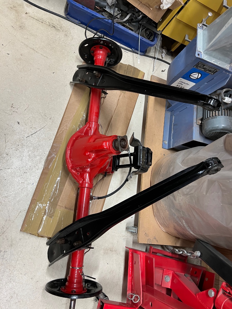

Bakaksel er også klar til montering
Dette blir bedre enn nytt!
