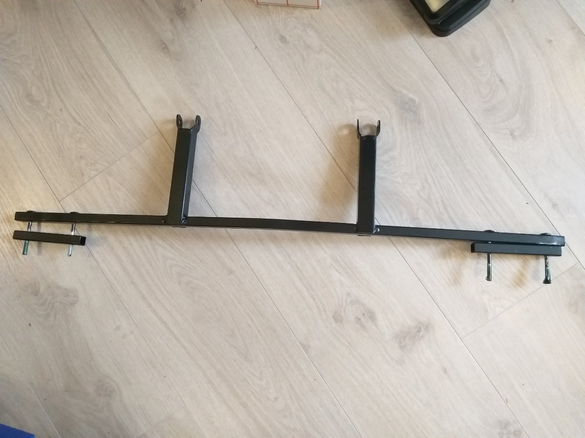

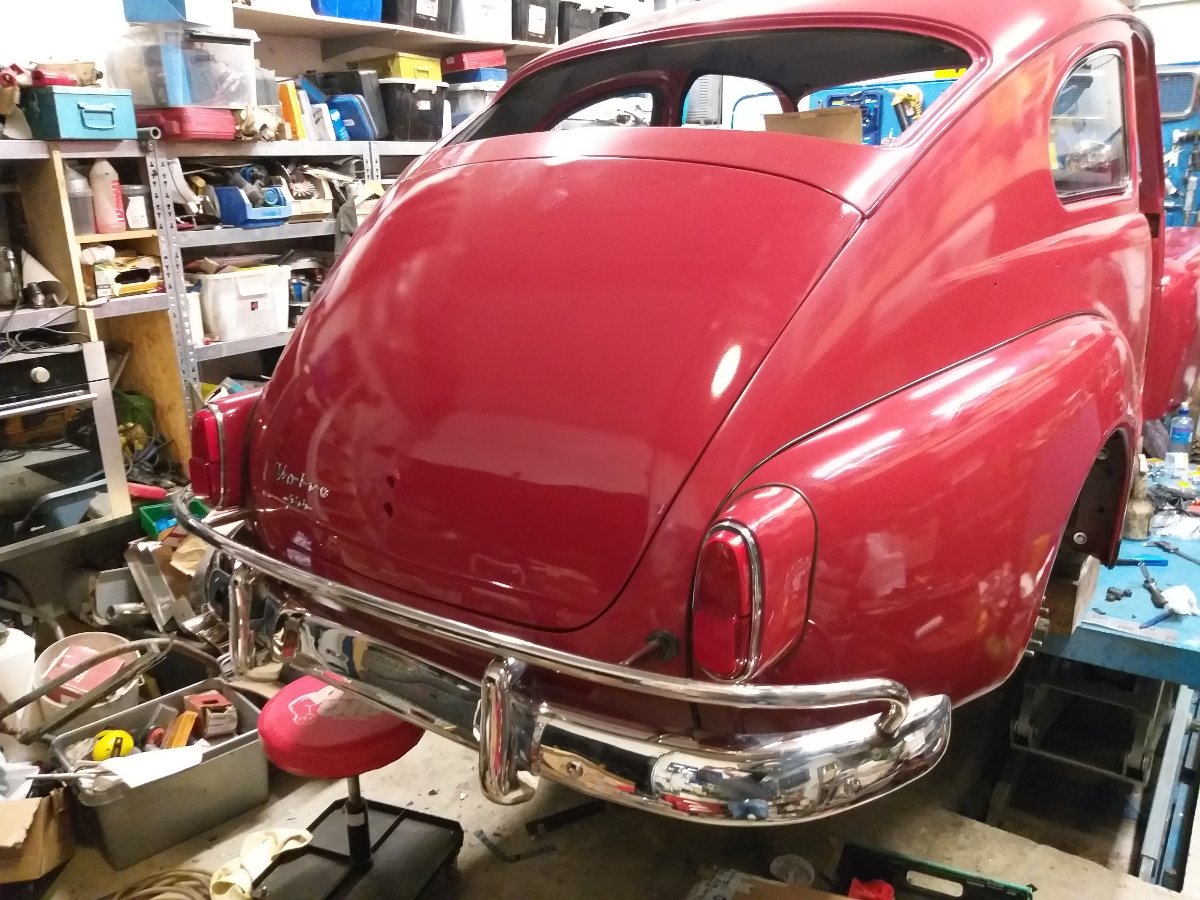

Forsto ikke helt det med "røret til støttearmene". Snakker du om de flate bære-jernene til støtfangeren?
Re: "Ny" Favoritt på gang..

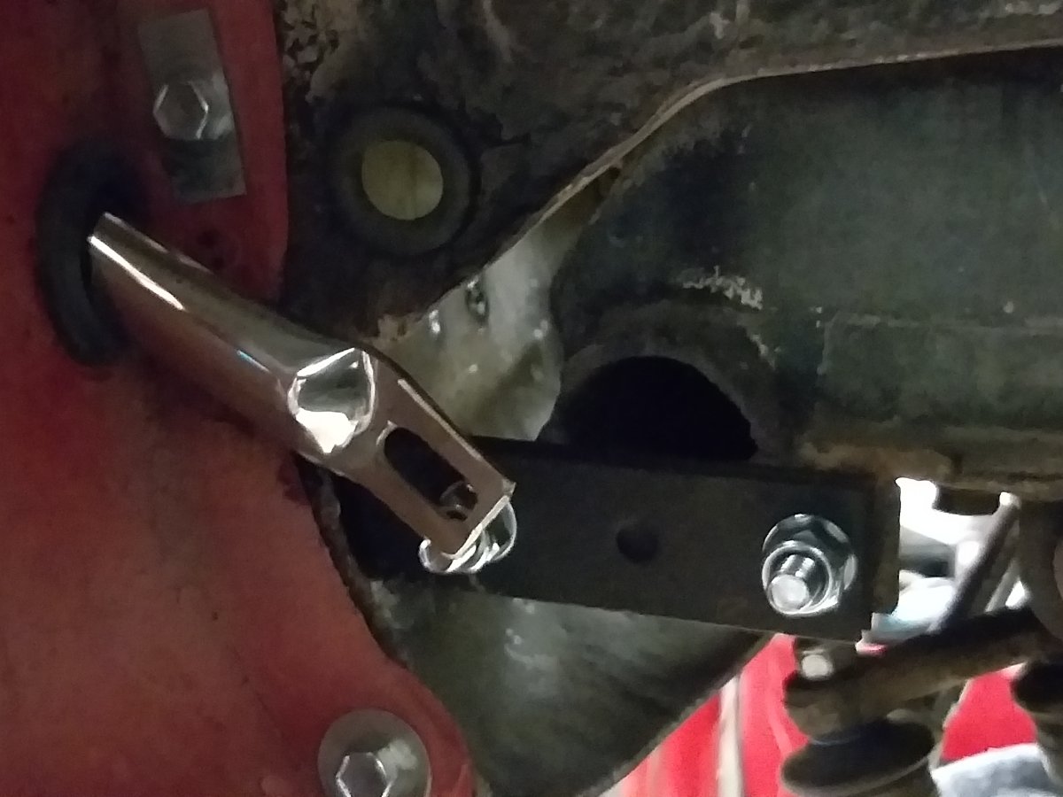

Nei. Det er de runde på US bøylen. De såkalte støttestagene har riktig dimensjon, men når de flatklemmes blir de for store. I tillegg er det riktig avstand ute på bøylen men for liten innerst. Må sjekke hvor jeg må bøye for å få det til å passe. Da må støtfanger av igjen for å sjekke om de fire festehullene er på riktig sted nå. I så fall må bare støttestagene bøyes. Utfordring!
Du får det nok til!
Den som gir seg har tapt

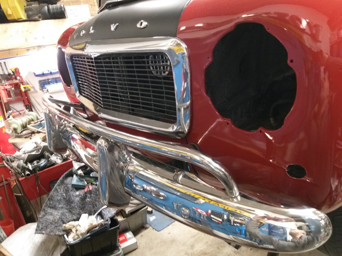

. Kappet ned bredden på enden med vinkelsliper, og banket støttestagene med en solid gummiklubbe med blyinnlegg så de ble parallelle. Fikk også hektet på bakskjermen. Der må en sette på baklykta først for å komme til. Bare et tips.

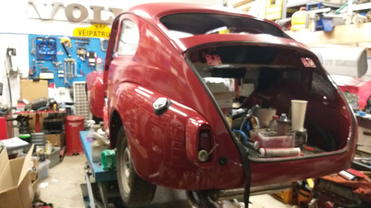

Fikk jobbet litt videre i helgen og i går kveld. Gikk litt trått med støtfangeren bak da den med bøyle må ha braketter som er 100% riktige. Min gamle støtfanger var litt bulkete så der hadde braketten fått seg en smell på ene siden. Med litt hjelp av to rørtenger og litt muskelkraft fikk jeg masert de tilbake til opprinnelig fasong slik at støtfangeren passet. Hull til støttestag hadde jeg boret før lakking av bilen. Fikk også montert på baklokket så nå begynner den å likne litt på bil igjen.

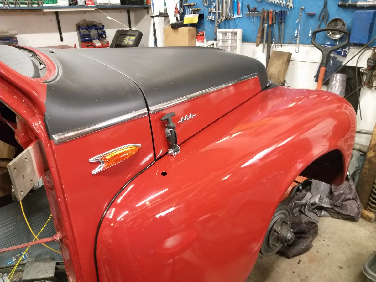

Siden jeg kjører mye i byen med flere filer, og ikke helt edruelig oppførsel med filskifter etc har jeg bestemt meg for at jeg skal ha sideblinklys på denne. Hadde et par helt nye i boks fra 60-70 tallet som har to pærer i hver lykt. Tror det kan bli bra. Har også montert på gummistropper/låser på siden av panseret, og fått på skiltene igjen. Nå er det instrumenter som skal påfør ruta kommer på plass igjen. Bakruta kan settes inn over helgen da jeg får de siste delene til bakrutegummien som nå får blank list.

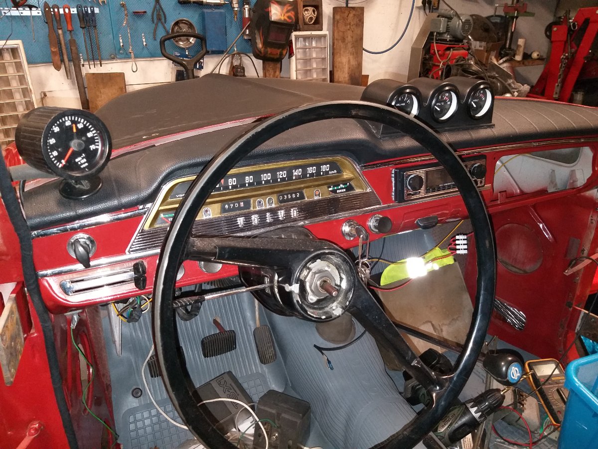

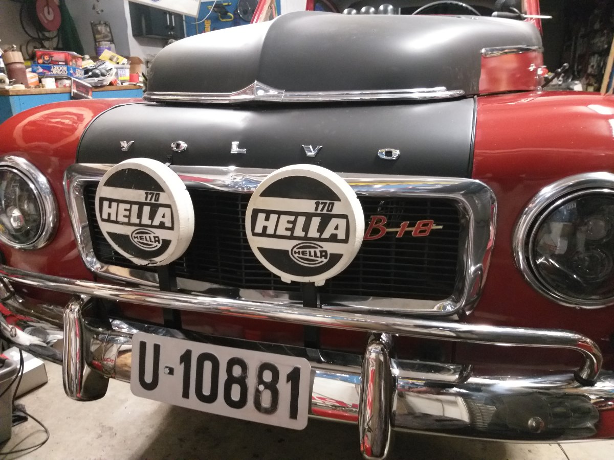

Stått litt stille i det siste, men noe har da blitt gjordt. Har laget stativ til ekstralys og fått koblet opp instrumenter. Har også prøvekoblet radioen og det ble grei lyd. Har stoppet litt opp på grunn av hjemmekontor og mye uproduktiv venting på svar fra andre som også har hjemmekontor og ikke helt normale arbeidstider.

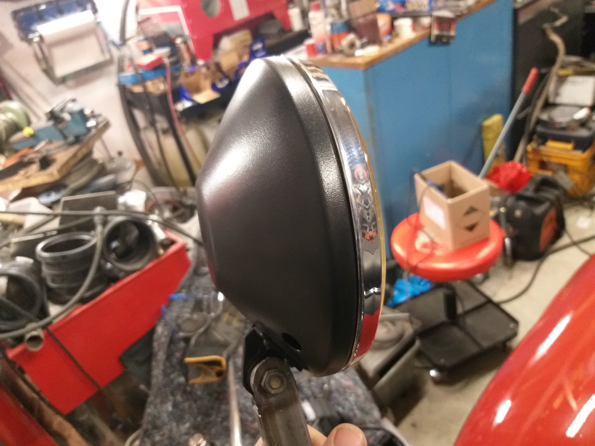

Fant også ut at det ble for mye blankt, så pulverlakkerte baksiden av ekstralysene.
Forsøker å få på plass litt mer inni bilen i dag, men sliter litt med ryggen som selvsagt måtte slå seg vrang i dag. Ellers har jeg nok å gjøre med dørene som selvsagt også må gjøres noe mer med enn bare lakk. All innmaten må overhales, drenering lages og så videre. Trekantvinduene er heller ikke tette og glasset er løst.. puh godt jeg snart er ferdig med å gå igjennom bilen..1957 PV 44404 ("Blåmann"), Duett 44506-1958 (1957 type prod okt 1958.("Gråbein"). Nå også 1962 544 Favoritt (11151)("Bølla").

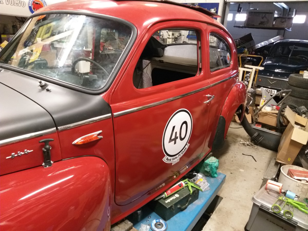

I dag kom ihvertfall den ene døra på plass
. Har puslet litt med trekantvinduene da disse var løse. Mangler nå skruene til filtlistene før rutene skal inn.
Har tenkt å få på lister på skjermene også, men det krever litt planlegging da det nå ikke er hull i skjermene. På grunn av litt justerte hjulbuer må listene flyttes litt opp også.
