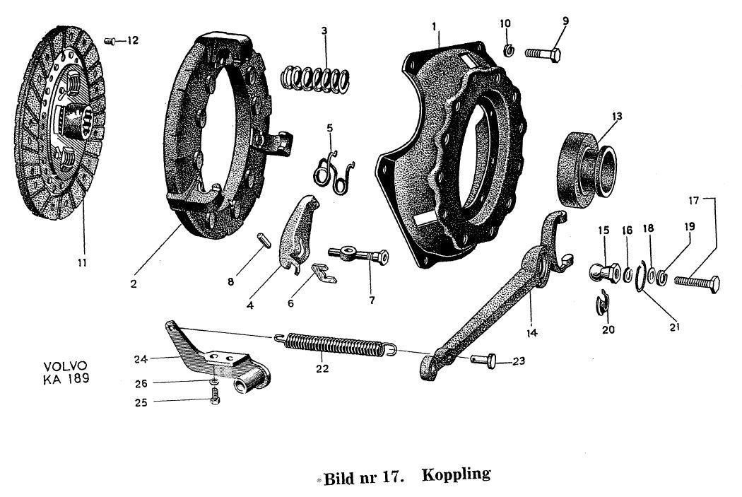

Slik ser det ut hos meg:
Re: Å hive ut en motor....
Ikke helt ulik PVn. Noen detaljer er annerledes, som f.eks at ytre feste av akselen som sitter mellom rammevangen og clutchhuset kan være sveiset fast på PVn. Men fjær og indre festet er likt. PVn har også en gummiforing på enden av det justerbare staget til utløserarnen.

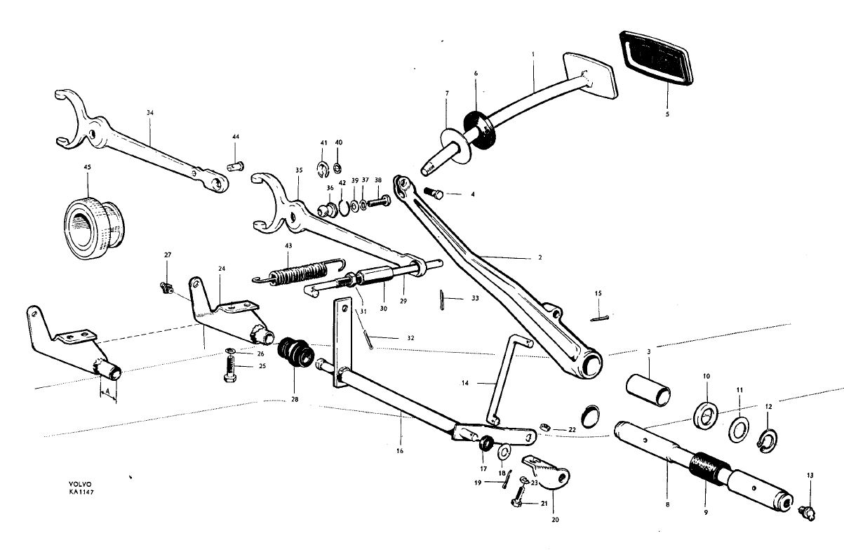

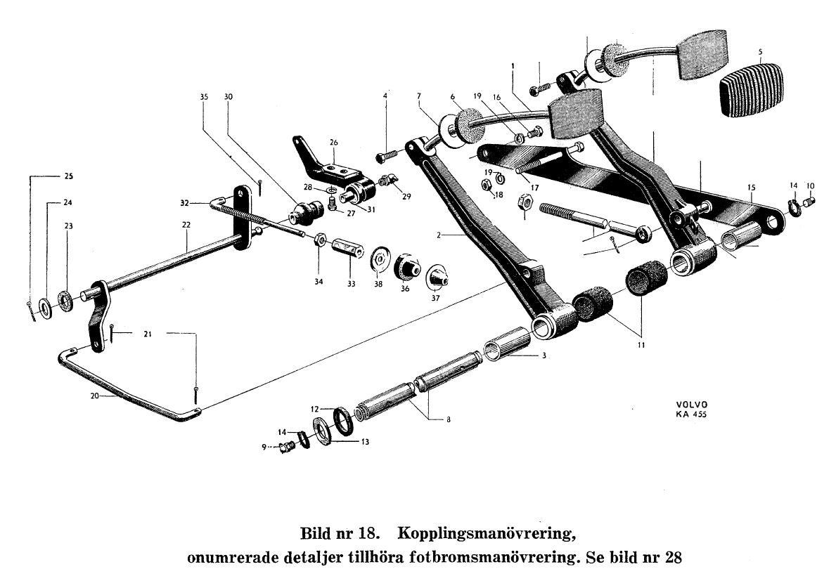

Reodor57 wrote:Ikke helt ulik PVn. Noen detaljer er annerledes, som f.eks at ytre feste av akselen som sitter mellom rammevangen og clutchhuset kan være sveiset fast på PVn. Men fjær og indre festet er likt. PVn har også en gummiforing på enden av det justerbare staget til utløserarnen.
Du skal nå være så nøye, du da :wink:

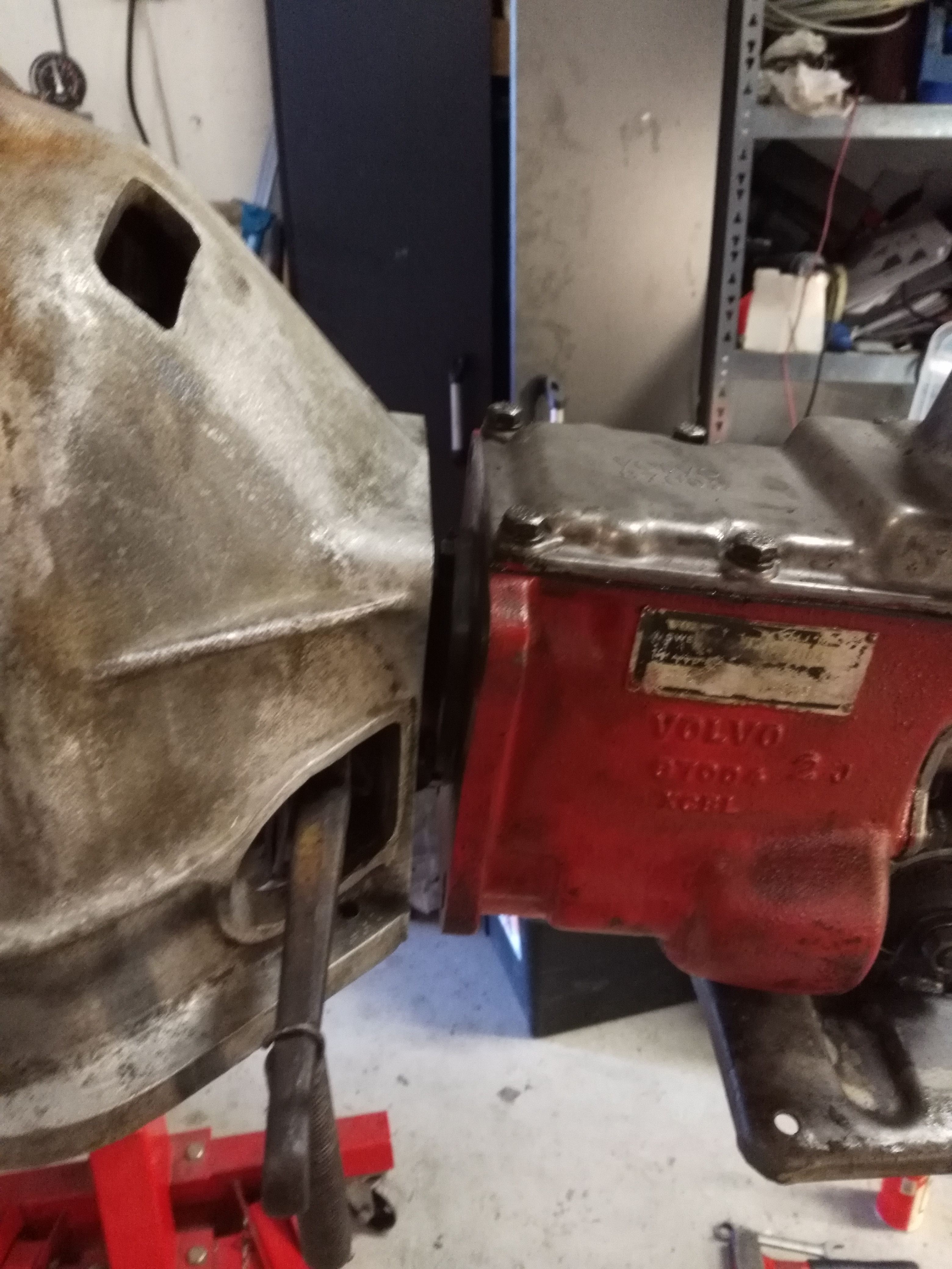

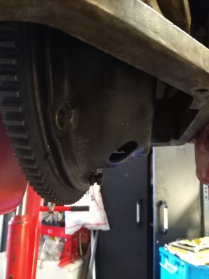

Hei da har jeg satt inn min motor uten å sentrere clutchen først bare for å finne en metode å rette feilen på.
Her stoppet det for meg.
Girkasse butter her
Girkasse butter her
Løsnet så de boltene som holdt disken fast til svinghjulet. 6 bolter, og "schmack" der entret den.
Løsne bolter på disken
Deretter var det bare å dra til boltene igjen.
Jeg fikk ikke til å løse ut med armen jeg heller.
Håper det hjelper deg videre :-).
