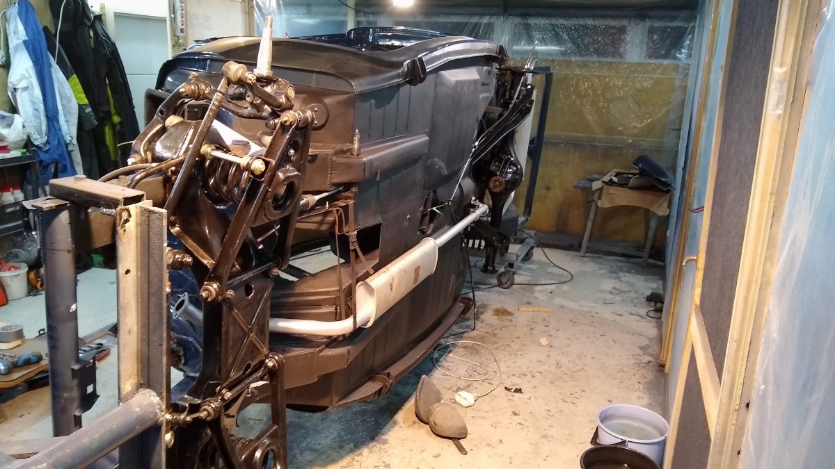

Siffen wrote: Sat 29 Feb 2020 22:42 I dag har jeg "tørrtrent" litt på takktrekket. Fant fram det gamle trekket og testet montering med bilen på siden. Dette gikk veldig bra, enkelt å henge det opp og lett å komme til alle kanter. Kan stå oppreist inni bilen når den er slik uten dører.
Det må være helt fantastisk å kunne jobbe med bilen i alle vinkler! Utrolig mye lettere enn å ligge/sitte inne i bilen og jobbe med armene over hodet, og hvor tyngdekraften jobber mot deg.
Dette blir rene kunstverket.

Ja denne muligheten til å snu bilen er fantastisk og det hadde nok ikke blitt noe PV med så mye arbeid hvis den skulle stått på bukker under arbeidet. Dette har selvfølgelig også med reperatørens alder å gjøre og at en blir noe stivere i alle ledd ettehvert som årene går :D.

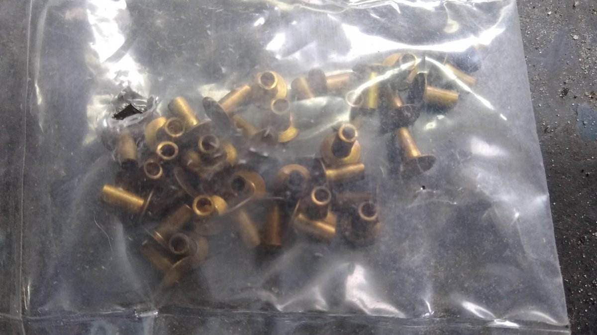

Har ikke foretatt noe videre etterforskning på bremsebeleggene, men jeg tror Biltema skoene er kjøpt inn rett etter at asbest forbudet trådde i kraft. Når jeg leser litt om det var det mange som klaget på bremsene etter at ny type belegg (uten asbest) ble introdusert. Jeg kommer til å bruke Volvo original båndene som skal klinkes på. Jeg mangler imidlertid en del nagler, var bare en pose med til ca halvparten av båndene.
Noen som vet hvor disse kan skaffes? Dimensjonen er 3,5 x 8 mm (totalmål) og jeg trenger vel 20 -30 stk.

Posts: 3093
Mener å huske at Jørgenrud har nagler. De selger jo løse bånd til selvjusterene bremser, så rart om de ikke også har nagler.

Da kommer naglene i posten fra Jørgenrud.

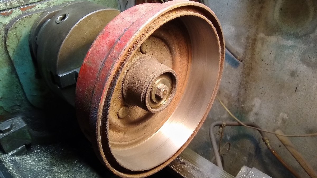

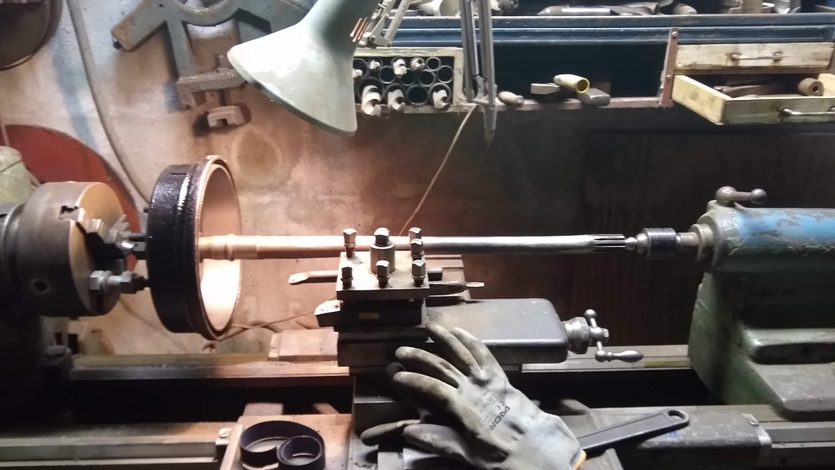

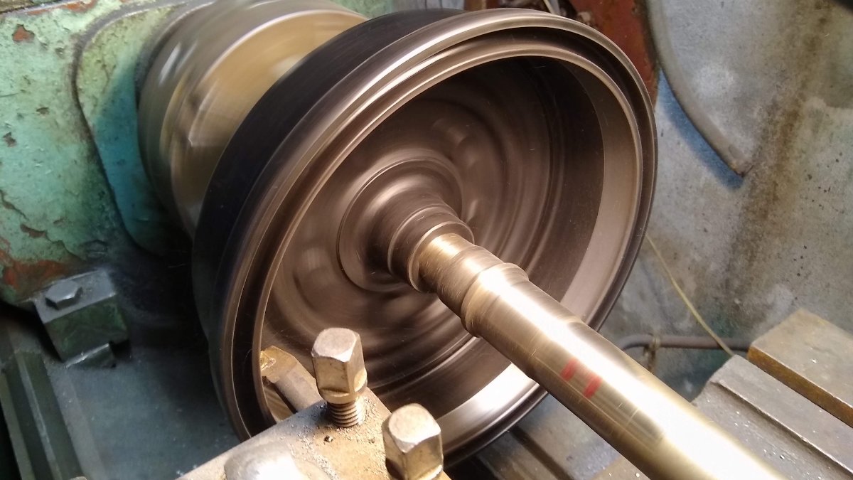

I kveld har jeg dreiet tromlene for bakbremsene. Spekulerte litt på hva som var enkleste oppspenningen og fant ut at stikkakslingene selvfølgelig har senterhull i begge ender. Jeg spente opp en kort aksel i chucken og dreide spiss på den. Da ble dette stort sett helt beint, innenfor 0,03 mm.
Et par små kutt så var trommelen som ny :D
Ferdig

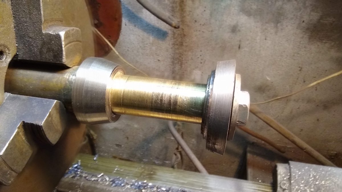

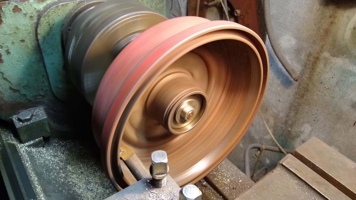

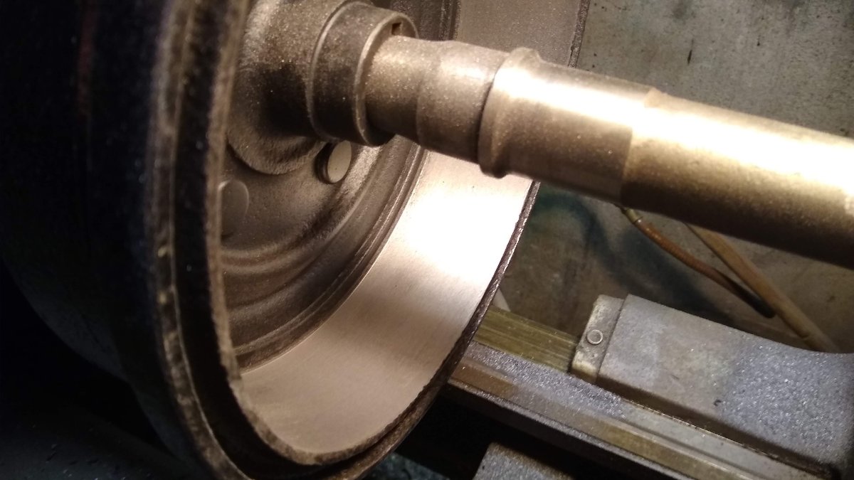

For framhjulstromlene var det litt større utfordringer enn bak, kunne brukt lagrene og aksel og foring tilpasset invendig diameter på disse, men valgte en litt annen løsning. Laget først to skiver i forskjellig størrelse med passelig hull. Deretter dreie aksel som passet til hullene i skivene, den minste skiven har marginalt større hull enn den store for å gjøre monteringen litt lettere, lett presspasning (for hånd). Spennte skivene fast med et rør imellom før dreiing av kon for at de skulle passe inn i ytterringene som står igjen i trommelnavet. Etter litt tilpassing ble dette bra og var innenfor 5 hundredeler kast.
Så var det dreiing
Ferdig resultat

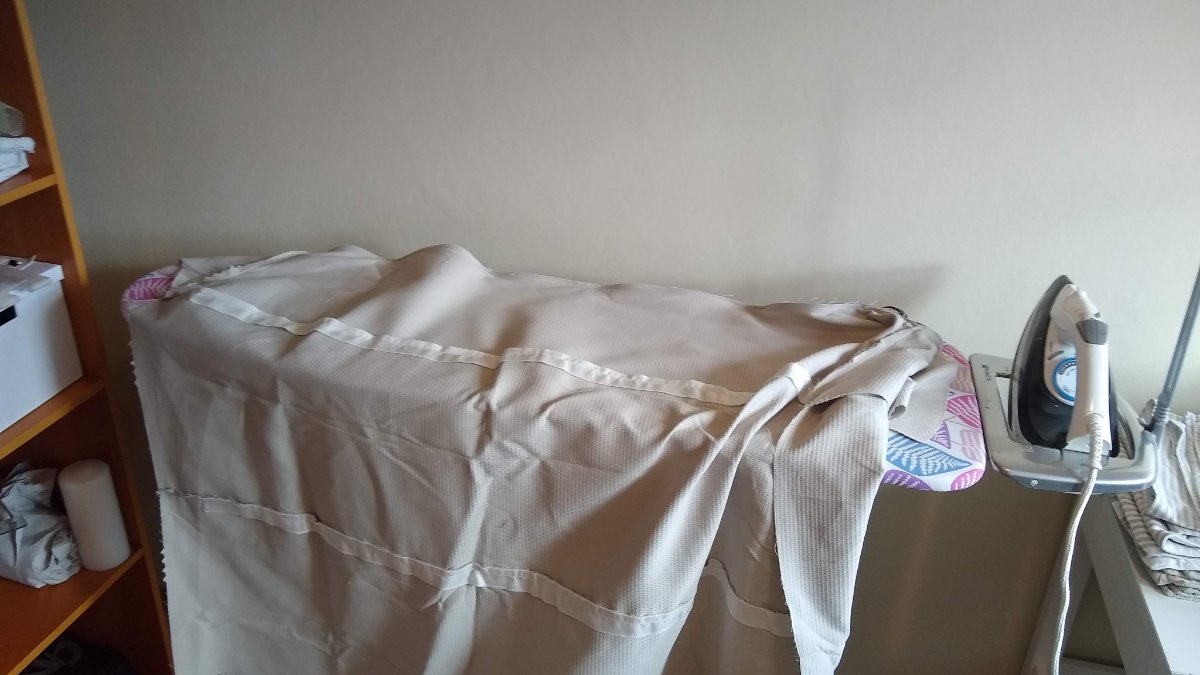

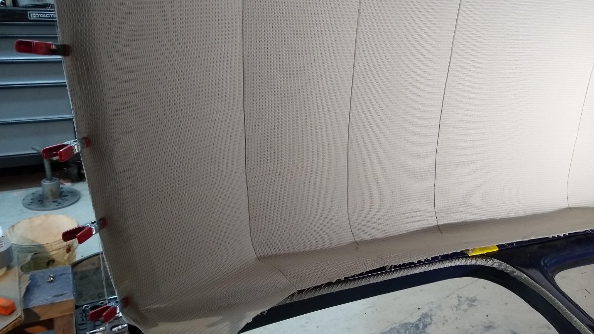

I dag var det taktrekket som stod for tur. Det var veldig krøllete så jeg tok en omgang med strykejernet før montering.

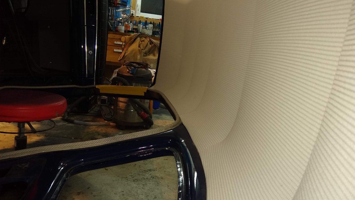

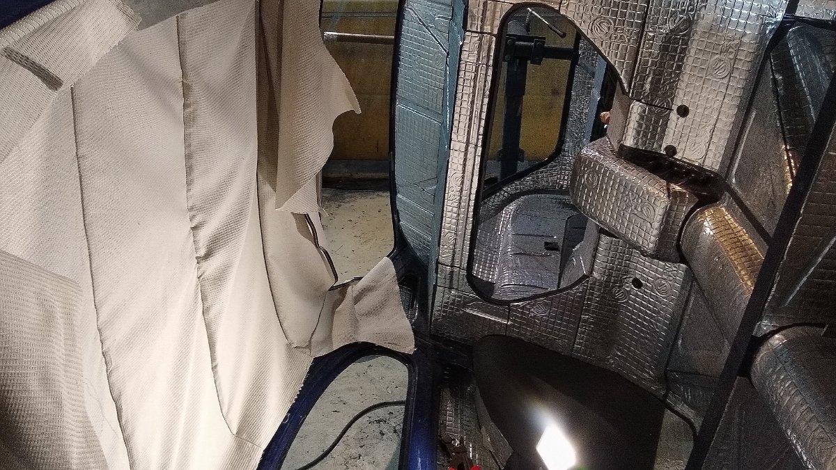

Her er det klart for å tre i de nylakkede bøylene.

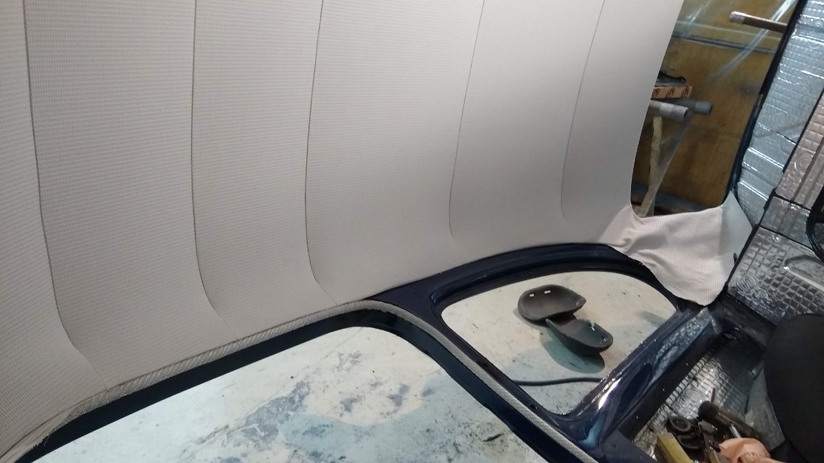

Det var nyttig å øve litt på det gamle trekket slik at jeg fikk prøvd ut teknikken med å strekke og presse det inn i "haitennene". Det er viktig å få det sentrert og trekket er merket med senter merker slik at det er ikke noe problem.
Trekket er festet bak med en plastlist som er sydd fast og denne brettes dobbel og presses inn i en kanal rundt vinduet. Monterte bøylene og strekte stoffet fram og festet midlertidig med klemmer i frontvinduet, begynte så å press stoffet inn ved B stolpen som beskrevet i monteringsanvisningen fra VP Autoparts.
Presset stoffet inn i korte intervall framover og bakover på begge sider slik at det ble beint.
Så var det samme over frontvinduet og på sidene bak tilslutt. Bak skal stoffet stiftes ned mot hattehyllen, men jeg tok en annen variant med tynne lister av plexiglass og små skruer ned i "spikerslaget". Dette ser ut tl å fungere fint og det er enkelt å få fin strekk på stoffet, ser det er mange som har problem med å få dette strukket nok.
Det gikk igrunn strålende og jeg er godt fornøyd med resultatet :D

Kaster meg på her siden jeg har skiftet 2,5 taktrekk med bilen stående på hjulene. Det går helt fintt bare en tar ut forsetene. Da kan en stå på kne eller sitte på gulvet. På 444 er det litt annerledes da en her må starte bakfra. Først finner en midten, gjerne med å feste en malertape på stoffet. Så kan en henge opp bøylene med trekket. Deretter starter en med å dra gardinwiren med skrukrok i hver ende rundt falsen på bakvinduet. Deretter vipper en opp og skrur fast bakre bøylen med tilhørende beslag før en strammer opp resten frem mot frontvinduet på midten. Deretter er det bare å begynne målrettet bakenifra og dra ut til hver side og feste stoffet i haikjeften. Sidene bak er som på siffen sin 544. Duetten er derimot helt annerledes da wiren i trekket går frem til og er festet ved fører og passasjer dørene. Men prinsippet er det samme. Finn midten. Der er superviktig å jobbe systematisk. Å erstatte spikerslaget med plexiglass hørtes bra ut. Regner med at det må forbores så det ikke sprekker?

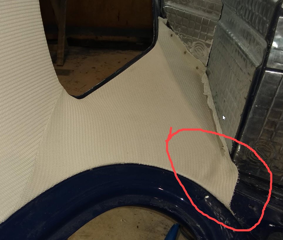

Ja plexi strimlene (5 mm) ble forboret og forsenket, vil bli skjult under hattehyllen. Jeg lurer på en ting angående dette; jeg ser at nederste fliken på taktrekket, det som blir skjult av seteryggen ikke har noe feste (på enden av haitann listen). Det står noe i beskrivelsen fra VP at det er et klips på hver side av vinduet som må gjenbrukes, men det er ikke jeg som har demontert slik at jeg er usikker på hvliken løsning det er her. Noen som vet hvordan stoffet skal festes her?
Posts: 3093
Jeg har ikke noe klips på min 1962 modell. Holdes på plass av sidepanelet bak.

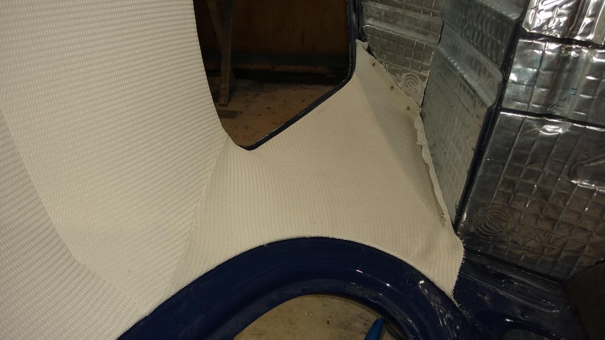

Taktrekket er lakkert, så litt "falmet" i kanten
