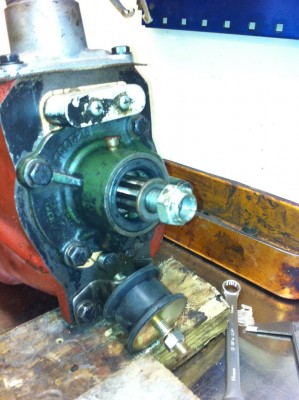

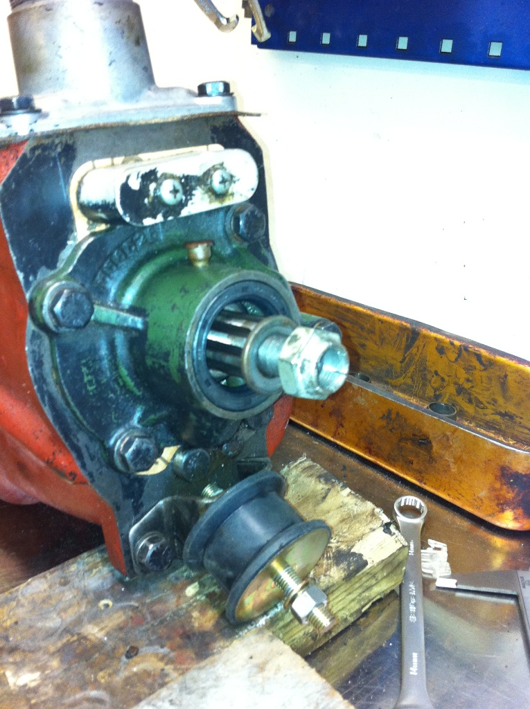

Her er M4-kassen klar med nye pakninger:
Som den våkne leser vil se, så har det også dukket opp et gummifeste på kassen.
Dette er et standard Biltema motor/girkassefeste.

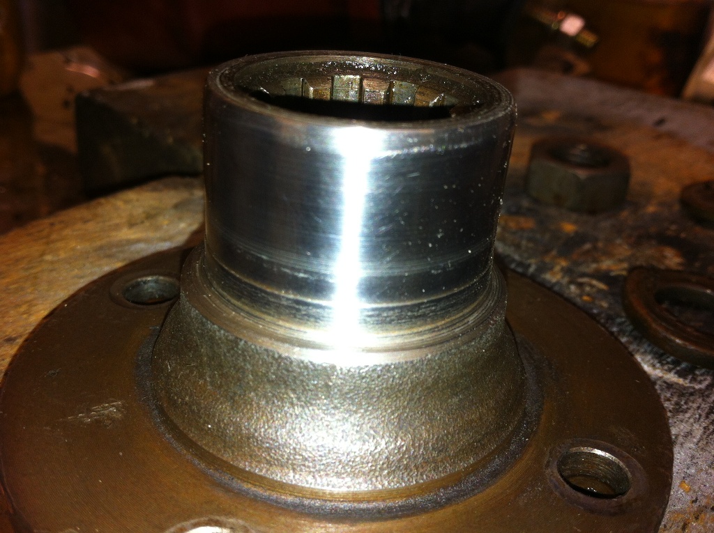

La opp de to "drivlinjene" ved siden av hverandre på benken.
H6 med lang mellomaksel og M4 med kortere mellomaksel.
Sannhetens time viste at start og slutt-punkt var på samme sted. PUH!

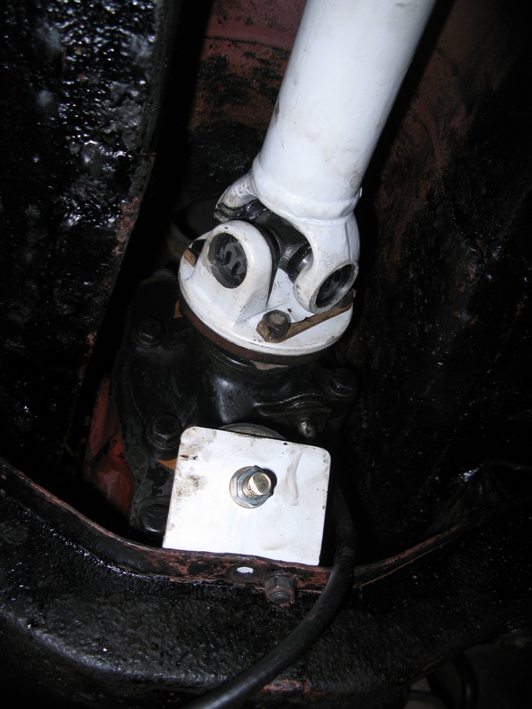

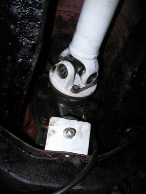

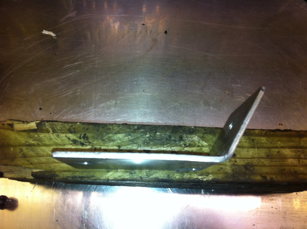

Bærebua under girkassen er V-formet for å passe inn i ramma. Den var altså overhode ikke flyttbar.
Ergo måtte nytt feste tilpasses brua.
Målinger viste sånn cirka hvordan braketten skulle se ut.
En "kladd" ble laget i tynt gods.
M4-kassen smatt på plass under bilen og ble festet med 4 skruer.

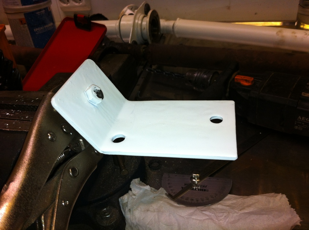

Kladdebraketten ble tilpasset, og ny ble laget i 3mm stålplate:
Skrudde deretter på plass bærebrua.
Det store hullet i braketten til gummiopphenget var forborret.
Braketten ble tredd inn på girkassen, og girkassen ble justert sideveis til å passe i tunellen.
Det var jo 2 hull i bærebrua fra tidligere, og det bakerste av disse ble gjenbrukt.
Ergo ble det siste hullet i braketten markert på plass under bilen.

Den nye braketten måtte jo ha litt beskyttelse, så også den fikk en runde med Biltemas epoxygrunning:
Her er det meste på plass, og siden jeg ikke visste bedre var jeg strålende fornøyd.

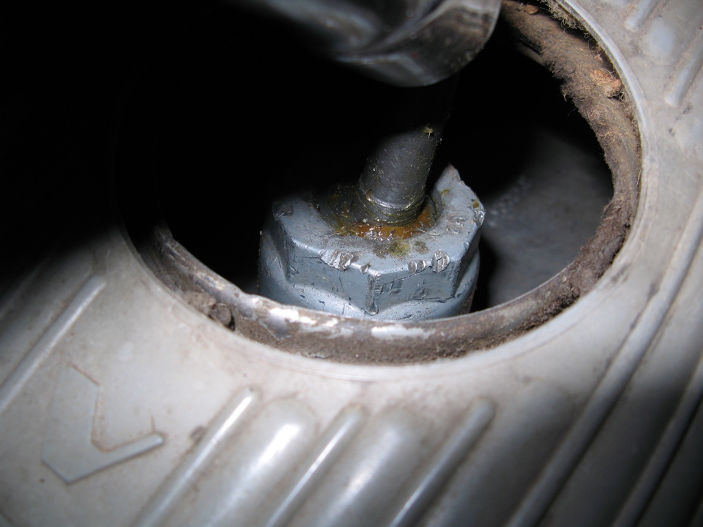

Syntes jeg hørte noe om å byttte simmering på snekka?
Så lurer jeg på om en av disse trekkerne kan passe, da det re trangt der for å løsne pitmannarmen?

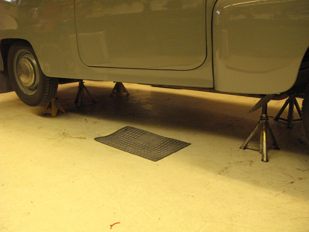

Inn med bilen på verkstedet og opp på bukk.
Av med girstang.
Løsne mellomaksling.
Og ut med kassa.
