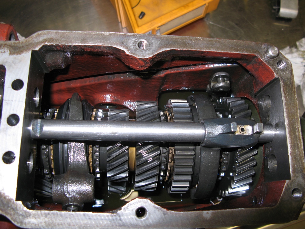

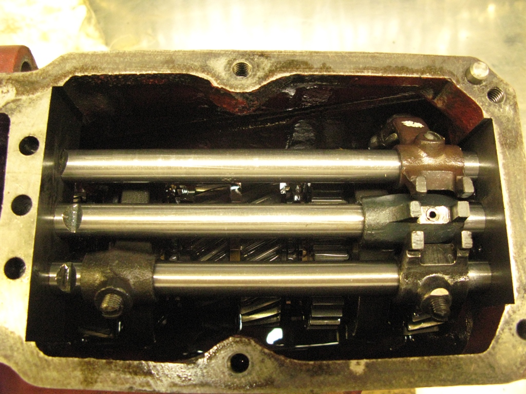

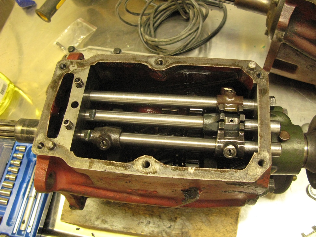

Opp med kassa på benken, og åpne lokket.
En av de "heteste" teoriene gikk ut på at jeg kunne ha glemt/mistet en av kulene/fjærene som vises lengst til venstre på bildet. Selv om bildet viser bare 2 så var alle 3 i skjønneste orden.
Jeg sjekket og tenkte og sjekket og tenkte, og kom ingen vei.
Nå var rådyra gode (eller gode råd dyre).
Tok kontakt med et av forumets orakler som velvillig stilte opp med to hjelpende hender og et klart hode.

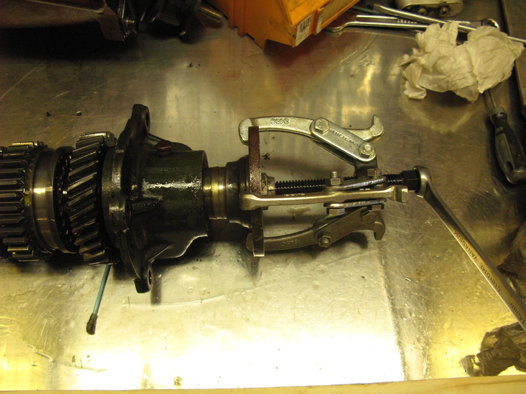

Problemet måtte ligge dypere nede. Kanskje det var noe galt med synkron-ringene?
Jeg ville skru selv, og med Torbo2s fagfunnskap ved min side ble kassen plukket fra hverandre.

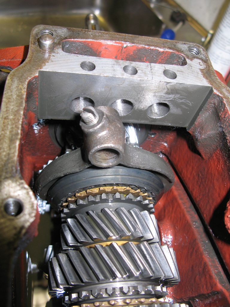

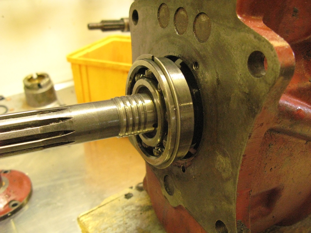

Siden problemet vedrørte førstegiret, så var det å "dra seg" i den retningen.

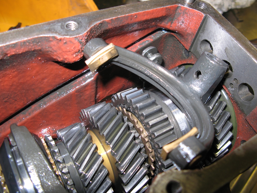

Biltemas lille 3-armede passet bra:
Vi begynner å nærme oss sakens kjerne:

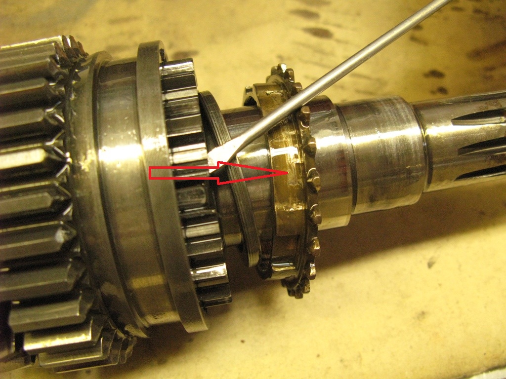

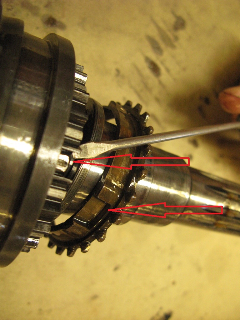

Jeg observerte noen skrapemerker på synkronringen, men forsto ikke hvorfor de var der.
Det gjorde Torbo2.
Jeg hadde jo på mitt amatørmessige vis byttet pakninger på girkassen.
I den forbindelse måtte jeg jo løsne begge "endene" av kassa.

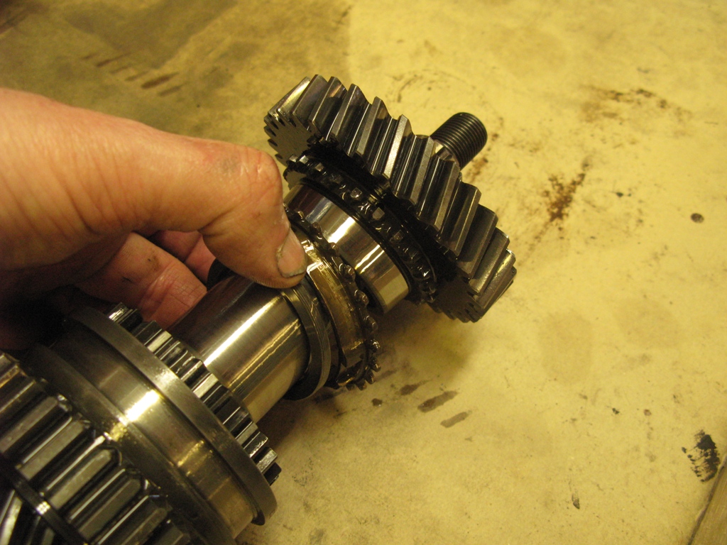

Jeg hadde da gjort en TABBE, nemlig ikke sørget for at innmaten ikke kunne røre på seg.
Uten at jeg tenkte mer på det, så hadde jeg fått dratt innmaten litt fra hverandre, og satt den sammen igjen, men ikke på samme sted.

Jeg kan ikke alle faguttrykkene, men skal forsøke å forklare hva som hadde skjedd.
Det er noen "låseskiver"/"glidere" som tar inngrep i synkronringene.
Da jeg hadde vært uheldig/ubetenksom og dratt innmaten litt fra hverandre hadde disse "gliderne" kommet ut av sporene sine.
Forsøker å illustere dette med pilene nedenfor:
"Gliderne" sto nå plasserte mellom sporene, og ikke inne i sine spor. Det var dette som gjorde at førstegiret var bortimot håpløst å få lagt inn.

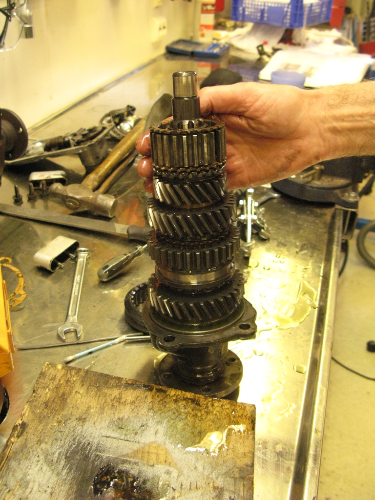

Denne typen feil er veldig lett å gjøre, men ganske vanskelig å finne ut av.
Med Torbo2s fagkunnskap og 2 ekstra hender fikk vi manøvrert innmaten tilbake på plass og montert kassen sammen igjen.
Jeg la meg under bilen med kassa på (bryst)kassa og benkepresset den opp og inn.
Nok en gang "smatt" kassen rett på plass. Godt at det er noe som går greit.
Etter denne operasjonen var kassen en drøm å bruke.

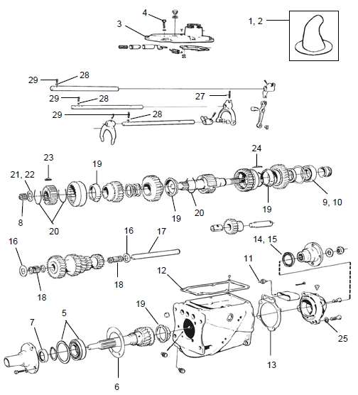

Her er skissen:
Det er detalj nr 24 som ikke var i sporet sitt.
