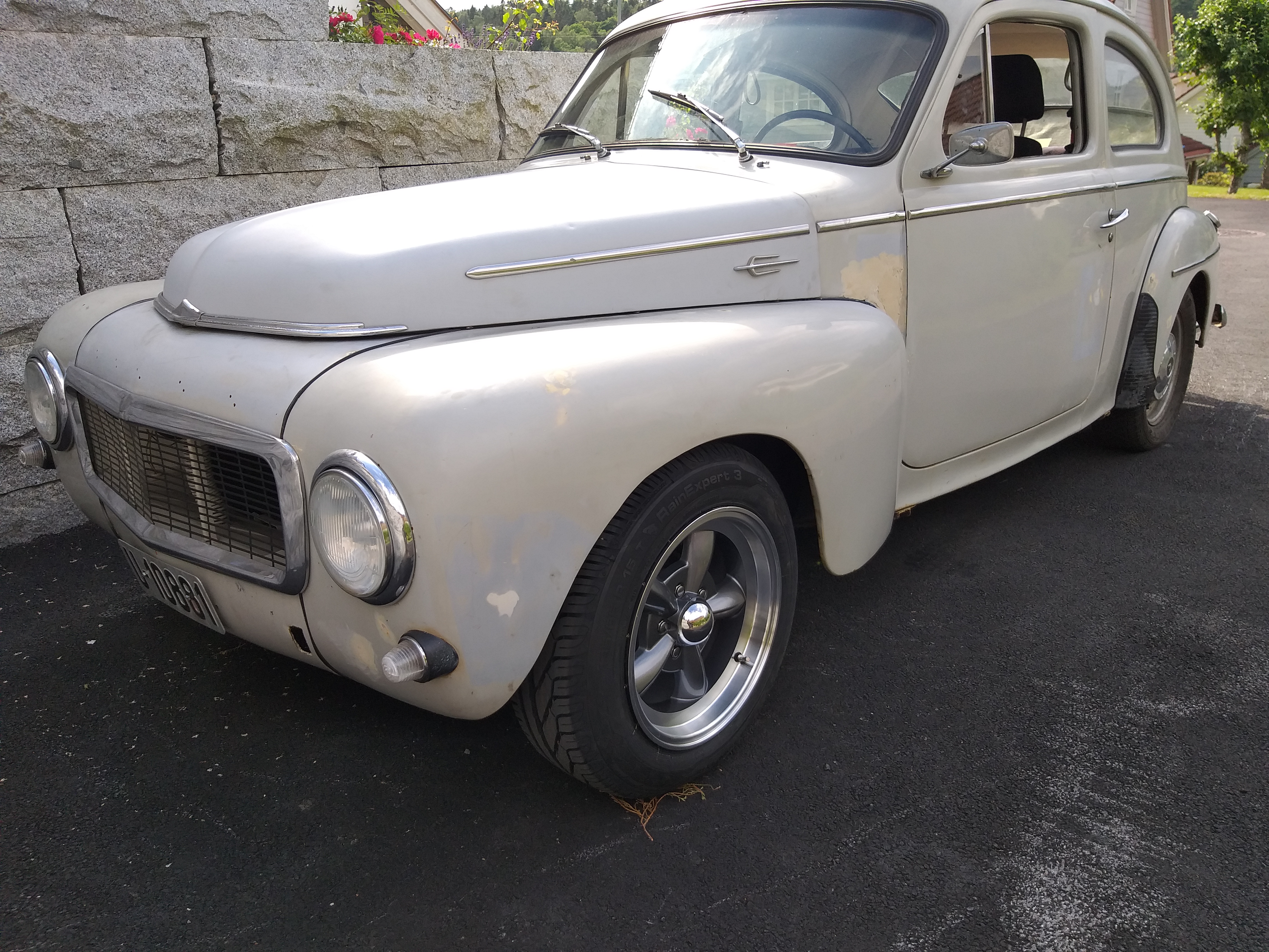

Post by Reodor57 » Thu 11 Jul 2019 17:11
Da var nye motorfester på plass. Dvs ett nytt høyt og ett lavere da det ikke gikk å sette inn to høye på grunn av kardantunellen. Motoren står allikevel tilnørmet rett, og jeg måtte justere litt på gasstaget. Mens den sto stille for fiksing hadde jeg qmi drivstofforbedrer i de sylinderne med lavest kompresjon. De ser ut til nå å ha kviknet til og bilen går fint på tomgang. Dvs jeg måtte sette ned tenn ikngen for å få den til å gå på rundt 900 o/min. Alt ellers var slakket helt ned og magret maks. Byttet også foringer på bærearmene bak. Byttet til poly. De gamle var særs slitt og glapp både i midten og mot armen. Til sist byttet jeg det justerbare styrestaget. Kom nye dekk med postnord i går så de måtte testes foran da det er mest plass der. Kjørte meg en tur og det ble aldeles strålende bra :-). Så nå blir det skjermvalsing for å få skjermene til å passe 100%. Ikke mye som skal til foran.

Post by 445 » Fri 12 Jul 2019 08:01
Dette blir tøffere enn toget!

Re: "Ny" Favoritt på gang..
Post by Reodor57 » Fri 12 Jul 2019 09:13
Eneste som er litt synd er at en tidligere eier har gått amokk med flattjern rett over hjulbuen. De står som kniver inn i hjulrommet. En med 5cm bredde på ene siden og to med 1,5cm på andre. Ikke lett å valse ut skjermen noe som helst da. Fikk av den værste i går, men ser ut til at jeg må kjøpe meg en del lappeskiver til vinkelsliperen og slipd ned de to andre da de sitter for nære kanten. Alternativet er å ta av skjermen, men det hadde jeg ikke tenkt i denne omgangen.
