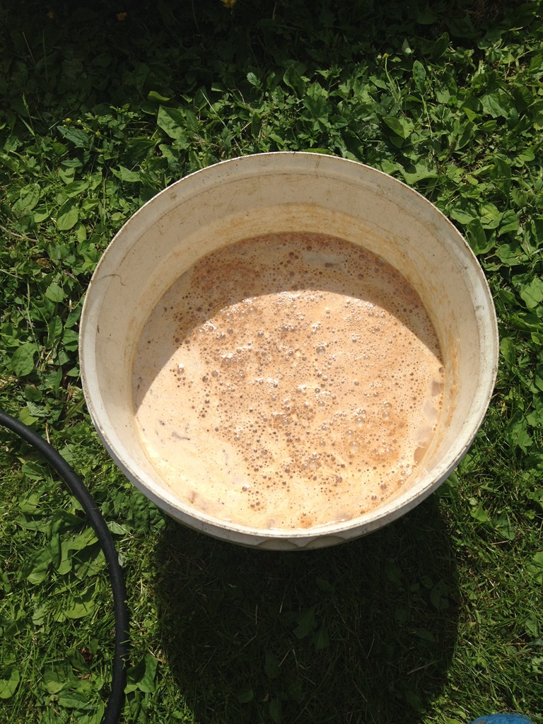

esk1ld wrote:Har også opplevd at bilen kan være trøblete på tomgang, og i går stoppet den helt for meg og nektet å starte igjen inntil den hadde kjølt seg helt ned. Jeg frykter rusk i bensinfilter eller lignende, så får se litt mer på dette (hadde av glasstoppen på pumpen, og det var en del "brun guffe" i bunn der). Observerte også litt "svetting" av bensin ved bensinpumpen, så her må det uansett gjøres noe.
Jeg kan driste meg til å komme med et par anbefalinger her.
1) Ta ut og rens bensintanken godt. Egen erfaring viser at det har lett for å samle seg mye grums som kan være greit å få ut.
Bildet under viser hva vi fant i en bensintank for et par år siden. Undrer hva som har skjedd med den originale bensinen, eller om noen har helt oppi noe "lurium". Tanken ble renset og bilen går fint.
2) Monter et fint bensinfilter på en plass det er lett å komme til for å bytte. Det originale filteret stopper småstein, men ikke mye annet.
3) Kjøp en overhalt bensinpumpe (jeg har) eller kjøp et renoveringssett og overhal selv. Det er et par ventiler og en gummimembran som kan være greit å få byttet ut hvis de er noen år gamle.
Posts: 3102
Re: esk1ld's AKF Kambo pickup
Etter hva jeg vet ble pumpen på denne overhalt i forbindelse med renoveringen av hele bilen.
Men, det skader ikke med et stort filter mellom tank og pumpe.
Sjekk også med startgass rundt forgasserfoten og manifold og topplokk om det kan være lekkasje her. Husker at den var vrien å få til å gå på tomgang da jeg hentet den i Askim i fjor høst for å ha den med til Oslo Motorshow. Fikk justert den så den gikk greit når jeg leverte den tilbake, men den var litt kilen som kan indikere noe luftlekkasje. startgass vil avdekke dette med en gang. Forgasseren er av nyoverhalt type, men foten er ikke alltid helt 100% når en setter den på en gammel manifold.
