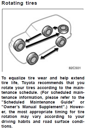

Det er det som står i instruksjonsboken at man skal gjøre.Torbo2 wrote:I ditt tllfelle kan det vel gå å bytte om framme og bak på hver side? Fra framme til bak på samme side og omvendt?

Ganske smart det med å ta med reservehjulet i "rotasjonen"! Men i praksis er det vel verre, og ikke hjulene er like....
Men "firerbytte" - to og to, er jo bra det også....
