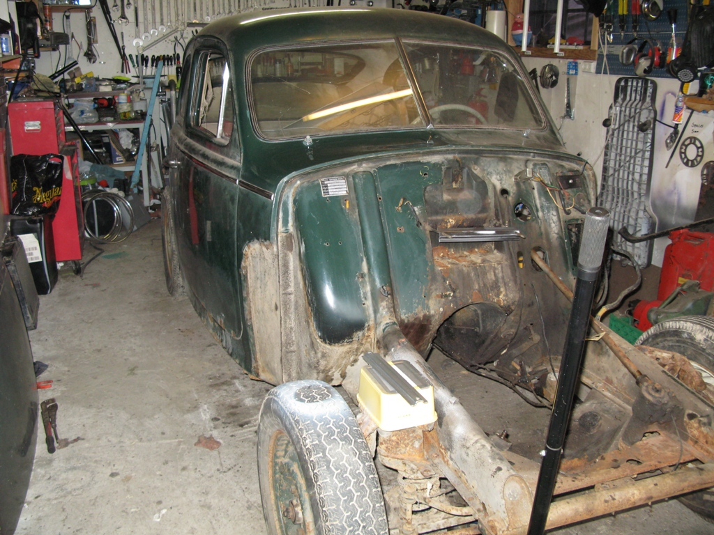

Går fremover, ferdig med rustsveising, motor og driverk på plass, har gått over bremsene så de skal være i orden. Har igjen en del pussing, og koble det elektriske så målet er at den snart kan få et nytt strøk med lakk. blir ihvertfall en god kunde hos Jørgenrud med en sånn hobby, men du værden så moro :D

Post by 445 » Sun 24 Jun 2012 08:45
Torbo2 wrote:Dette høres bra ut! Bilder ønskes?
"Et bilde kan si mer enn mange ord" - heter det..
I mangel av noe oppdaterte bilder kan jeg kanskje bli tilgitt for å legge ut et bilde av 57-prosjektet til TerjeO62?
Vi var jo innom og kjøpte M4-kasser i november i fjor, og da fikk vi beskue begge perlene.
