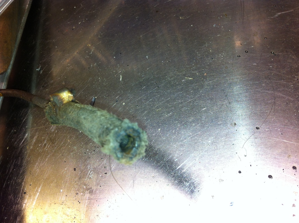

Etter litt knoting fant vi ut at masterpumpa sitter på en brakett.
Ikke forsøk å løsne pumpa fra braketten mens den sitter på bilen, men løsne hele braketten.

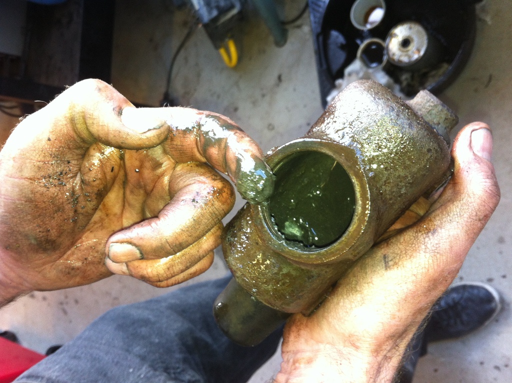

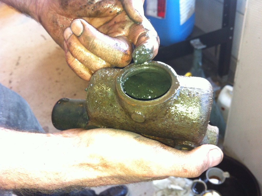

Slik så den gamle pumpa ut :shock:
Kanskje like greit å få byttet :wink:

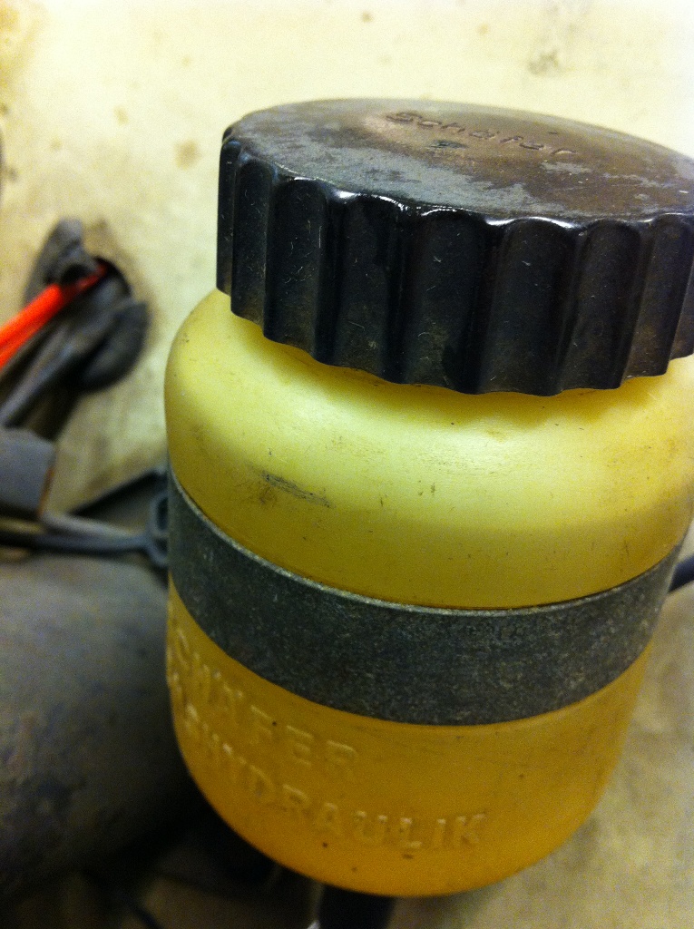

Jeg har høyt montert bremsevæsketank.
Det nye lokket var uten tilkoblingsmulighet, så jeg satte på det gamle rent midlertidig så jeg kunne kjøre hjem.
Så med en gang at dette ikke ble skikkelig tett, så her måtte noe gjøres, og det ganske raskt.

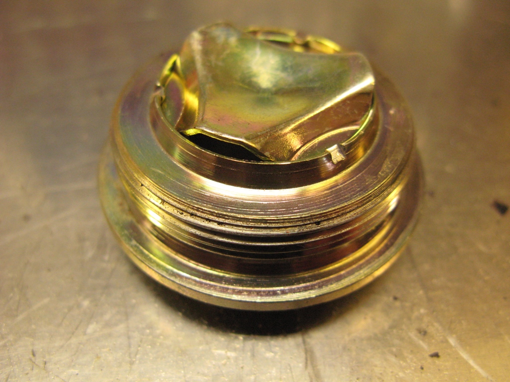

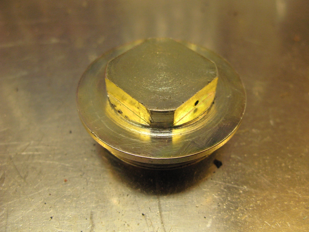

Slik så det nye lokket ut før jeg begynte modifiseringen:
Det var pent gulkromatert, men det skulle ikke vare lenge....

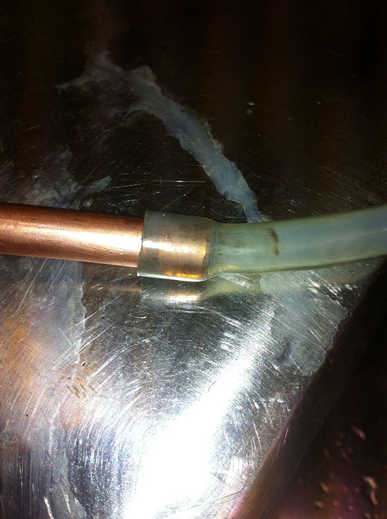

Ønsket å bruke et drivstoffrør jeg hadde liggende som tilkopling til lokket.
Som tilførselsslange fra den høyt monterte tanken bruker jeg vindusspylerslange fra Biltema.

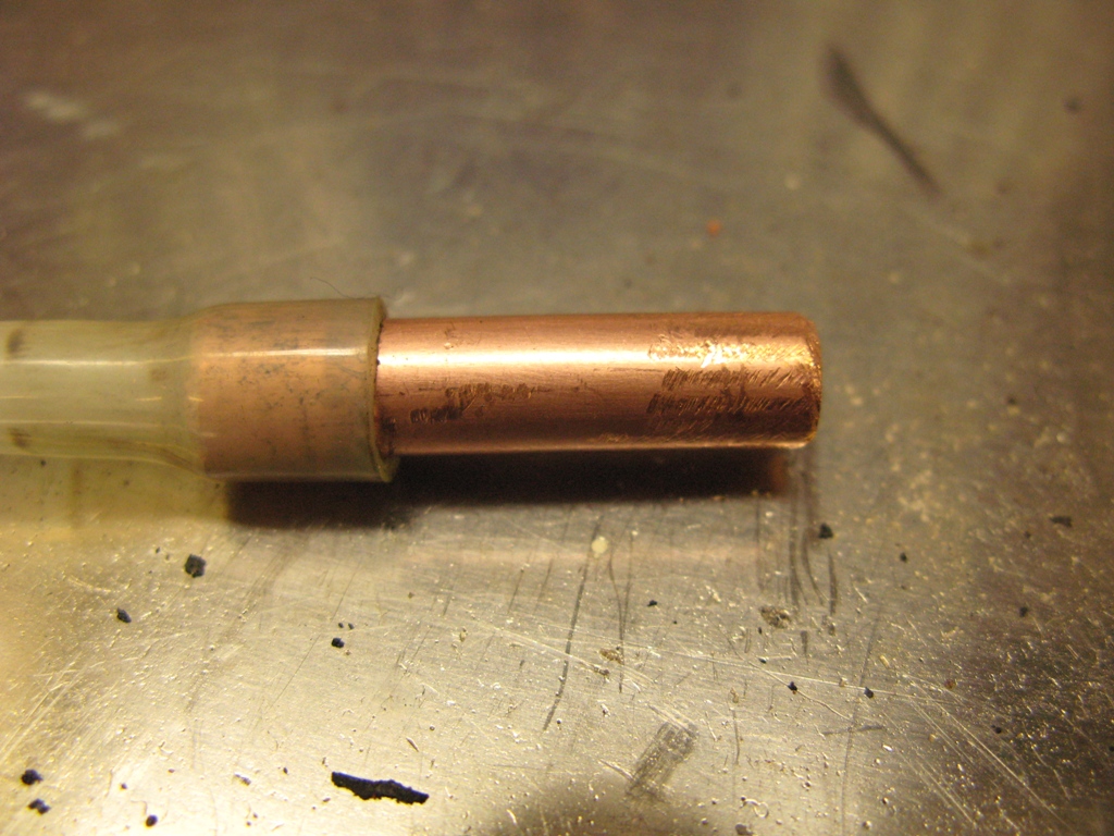

Først ville jeg se om jeg kunne få en slange med 5 mm åpning til å passe utenpå et 8 mm rør.
Tok en lettvint løsning og stappet slangen oppi vannkokeren.
Slangen ble myk som en smørklatt, og smatt fint på røret.
Kappet av en passende bit rør og var rimelig tilfreds så langt.
Selv om rekkefølgen ikke blir helt kronologisk, så kan jeg allerede nå si at jeg ikke anbefaler å bruke vannkoker.
Etter en stund sjekket jeg slangen igjen, og så at der den var dyppet i vannkokeren så hadde den endret seg litt.
Slangen virket stivere enn før, og ikke fullt så gjennomsiktig.
Uten noen kjemikunnskaper, så tolker jeg det som at kjemien i slangen ble påvirket av det kokende vannet.
Jeg følte meg da usikker på om det kunne være fare for at denne endringen skulle påvirke slangens motstandsdyktighet mot bremsevæske.
Gjorde derfor denne jobben på nytt. Denne gangen med vann på rundt 60-70 grader (fra krana).
Nå endret ikke slangen seg, og jeg var tilfreds.

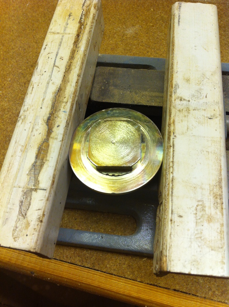

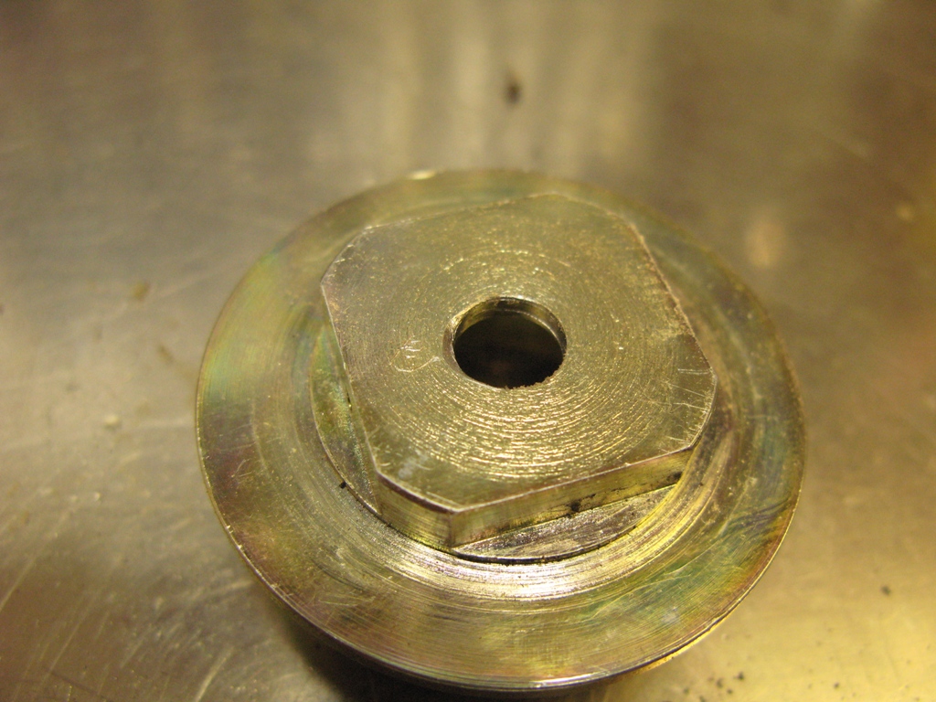

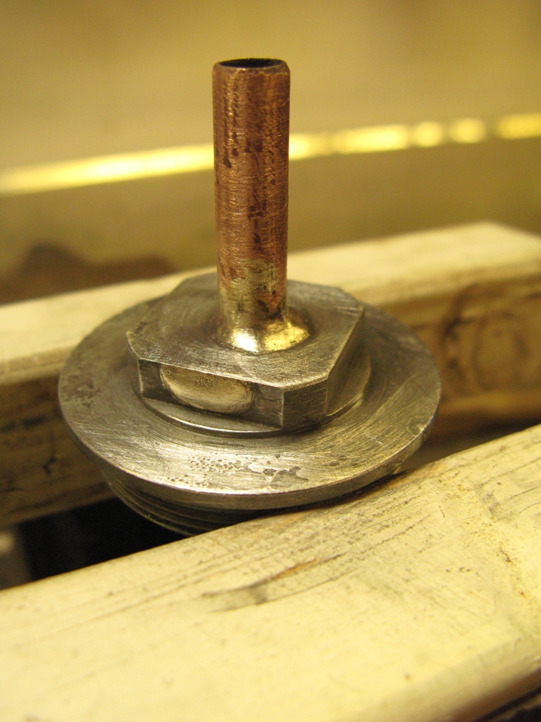

Så var det tid for å ta hull i lokket.
Har en søylebormaskin og en liten maskinskrustikke.
Plasserte lokket i stikka, med beskyttelse:
Hullet, på 8 mm, ble rimelig i senter:
Prøvde den lille rørstumpen, og den passet bra:
Posts: 5827
Re: Bytte masterpumpe og modifisere lokk
Post by 445 » Tue 17 Apr 2012 08:07

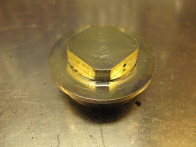

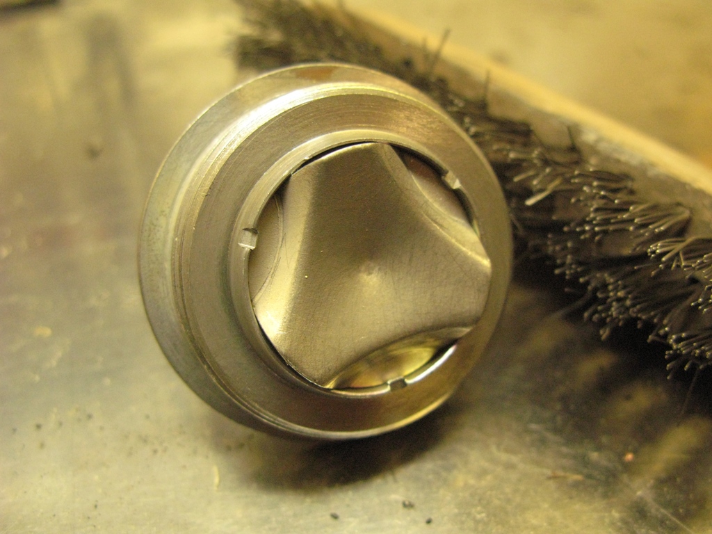

Som bildet viser, så er det luftehull i lokket.
Dette er jo fornuftig med et tett lokk, men disse kan jo ikke brukes med høyt plassert tank.
Ergo måtte disse også tettes.

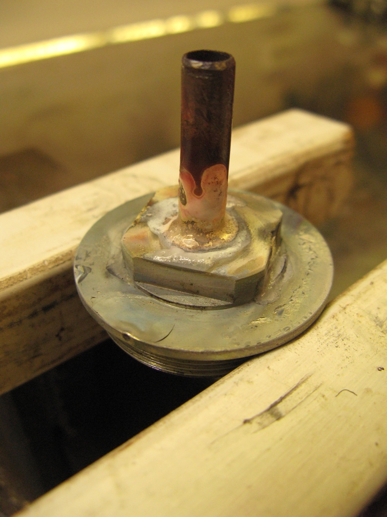

Frem med gass-sveis og sølvlodd. Jeg er ingen kløpper på å lodde, men har funnet ut at sølvlodd passer til alt. Det er dyrere enn andre lodde-metaller, men siden det funker hver gang, så er det verdt det.

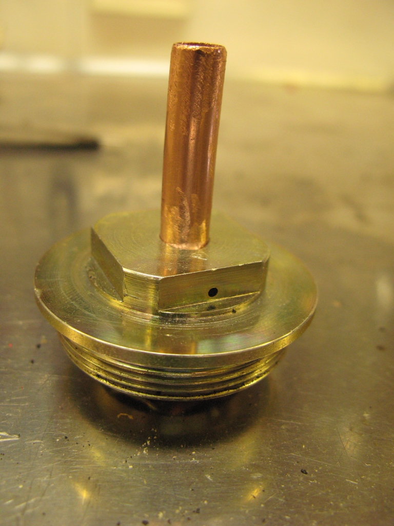

Etter kort tid lodding så det slik ut:
Og etter en omgang med stålbørsten var resultatet slik:
Merk at også ventilasjonshullene er loddet igjen.

Så var det denne gulkromateringen da....
Gulkromatering og sterk varme var ikke noen god kombinasjon.
Det er mulig at jeg heller skulle brukt epoxy i stedet for lodding. Det får dere andre avgjøre.
Slik så lokket ut på undersiden:
Det kommer sikkert ikke klart frem at bildet, men det var løse flak av kromatering både utvendig og innvendig i lokket.
Blåste rent etter beste evne, og tenkte ut en ekstra rengjøringsmetode.

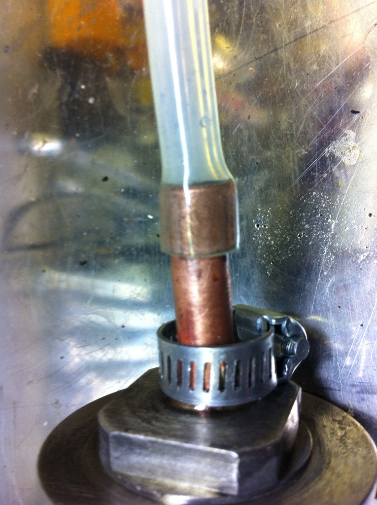

Monterte på slangen og husket (for en gangs skyld) å sette på slangeklemmen først.

Dette ble vakkert! Holdt på å spørre hva du slulle gjøre med utluftningshullet? Men plutselig var svaret der....
Fin flyt i den slaglodden. Er det sølvlodd?

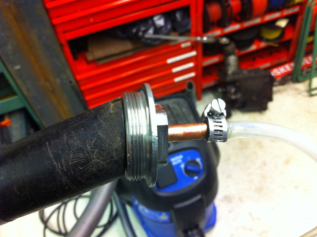

Siden jeg hadde dyppet slangen i vann, og det fortsatt kunne være flak av kromatering i lokket, så satte jeg min venn Nilfisk på jobben.
Nilfisk sugde slangen tørr innvendig, og alle flakene forsvant.

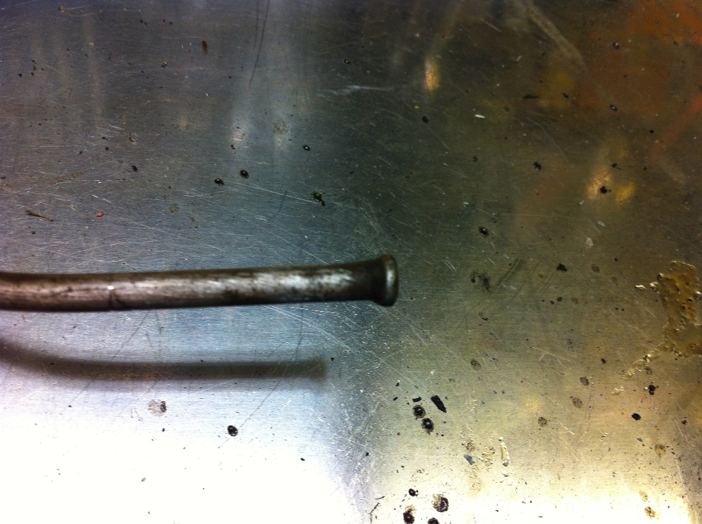

Fra tidligere var det et bremserør som gikk fra den høyt monterte tanken ned til masterpumpa.
Her er tilkoblingen til pumpa:
Greit med en utskifting.
Så var det tilkobling på toppen.
Kappet av en bit av det gamle røret, og pusset det litt:
Siden dette røret var 4,9 mm og slangen var 5 mm så burde dette bli ganske tett, i alle fall med en slangeklemme.
