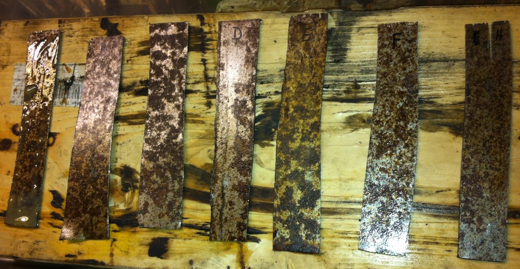

Og nå er vi over på neste fase i testen: "Tørkeprøven"
Vi har fordelt et nogenlunde likt lag av hver sort på sine respektive platebiter, og lagt dem til tørk i rundt 30 graders vinkel.
Slik ser prøvene ut akkurat nå:
Vi har en formening om at det er en fordel at produktene ikke tørker.
En overflate som er mettet med "olje" er bedre rustbeskyttet enn en overflate der det har vært olje en gang, men som har tørket bort.
