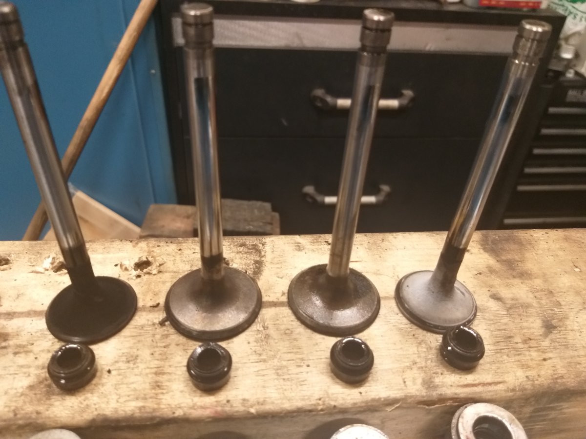

Toppen er allerede av. Fjærene har ikke helt lik høyde i ubelastet tilstand. Varierer innenfor 0,5mm, men det er jo belastet en ser forskjellen.
Ventiler på to sylindere forsynt fra samme forgasser

Har litt lite tro på fjærene. Tror mer på at ventilene ikke er helt tilpasset setene, eller at det aktuelle stempelet/sylinderen lekker litt olje. Så lenge du bare endrer 1 variabel ad gangen så vil du snart identifisere problemet.
