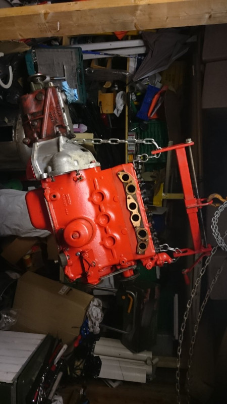

Må ha ett par biter med kjetting, sjakler og ett par vinkeljern biter. Muligens synlig på dette bildet. Brukte bare to fester diagonalt over toppen.
Re: Feste av løfteåk b16 motor
Her er bilde som viser hvordan vi fester løfteåket påB16

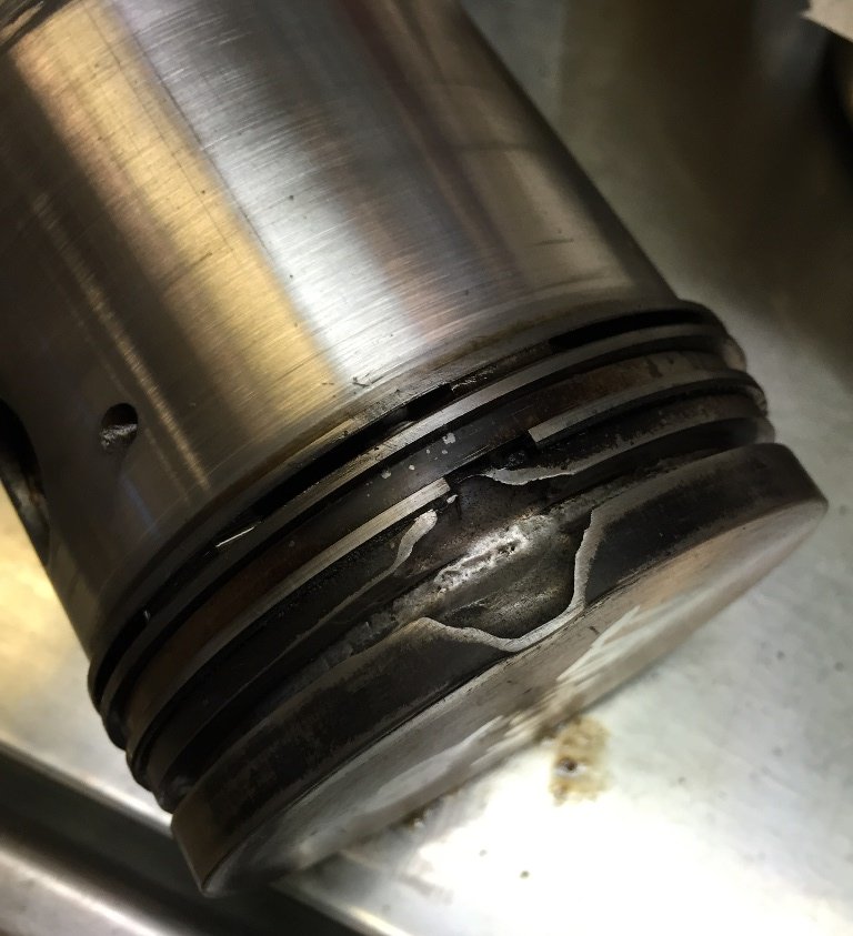

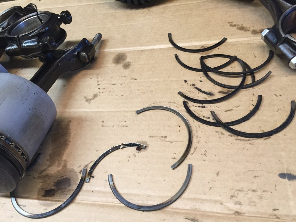

Som oftest kan stemplene brukes på nytt - hvis sporet til stempelfjærene ikke har blitt for slitt. I så fall kan man presisjonsdreie det litt større og bruke en oljeskrapering i tillegg.
Men noen ganger har bitene stått og jobbet for lenge og ødelagt stempelet helt.
Dette stempelet sto i en motor vi overhalte. Bilen kom kjørende for egen motor til meg - med dette stempelet.
Dessverre medfører ofte knekte fjærer at det går av små stålpartikler som kan gjøre skade andre steder i motoren. Kamaksel og løftere er spesielt utsatt.
