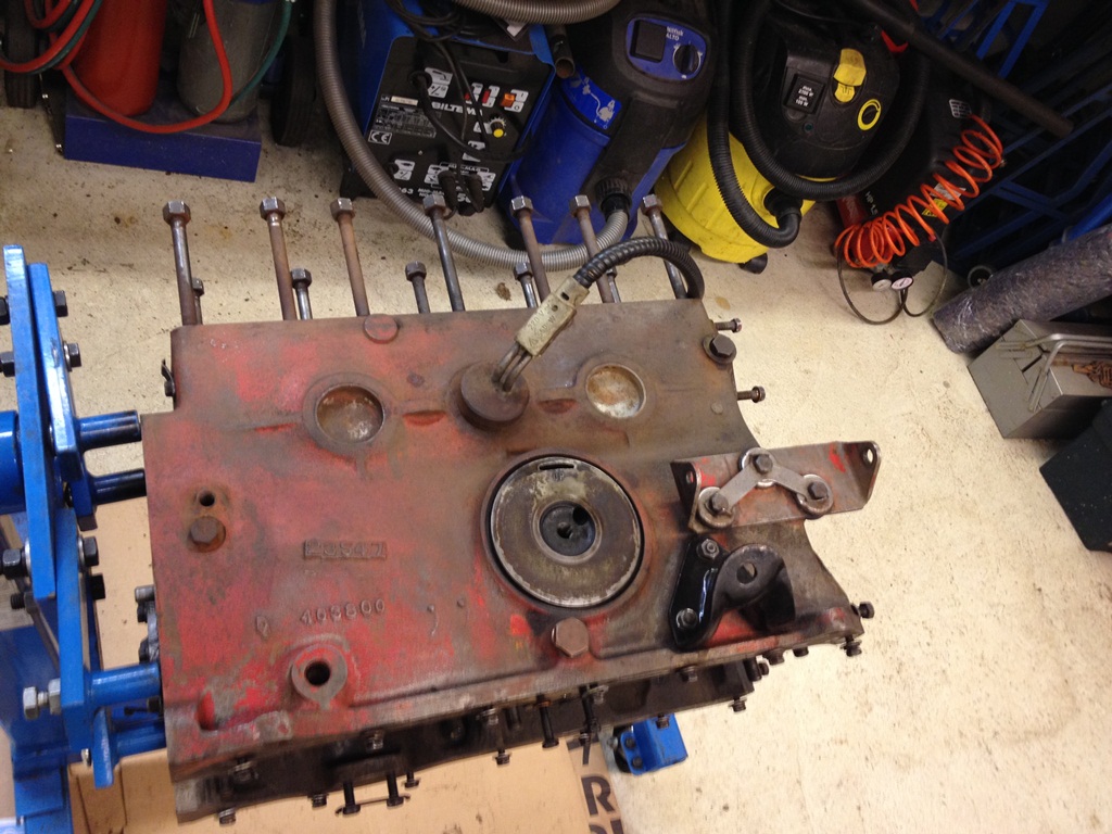

Det var litt tregt. Det er to ting du enkelt kan sjekke. Det er 1 om pakningen på oljefilteret ikke har forskjøvet seg slik at olje siger tilbake.
2 at fjæren i oljefilterhuset er på plass og holder filteret i spenn mot blokka.
Forresten to ting til: At blikket (en rund blikkplate) har kommet på plass med spalten opp. Samt at oljetrykkregulatoren ikke har satt seg fast. Den sitter også utvendig ved siden av oljefilteret. Sistnevnt er mer sjeldent...

Takk for svar. Når jeg skiftet oljefilter la jeg merke til at det var to pakninger. La inn bare en pakning for trodde det skulle være bare en pakning. Kan det være grunnen gjerne?
Hvor finner jeg den runde blikkplaten?
Posts: 5937
Re: Lavt oljetrykk ved oppstart av motor
Post by 445 » Mon 11 Apr 2016 22:36
uttern wrote:Takk for svar. Når jeg skiftet oljefilter la jeg merke til at det var to pakninger. La inn bare en pakning for trodde det skulle være bare en pakning. Kan det være grunnen gjerne?
Du ser den på vedlagte bilde. Det er den som oljefilteret ligger inn mot.

Fint med slike fine folk som dere to. For en service å få bilder og forklaring. Dette må jeg sjekke I helgen. Gjerne det er så enkelt[WHITE SMILING FACE]
