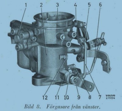

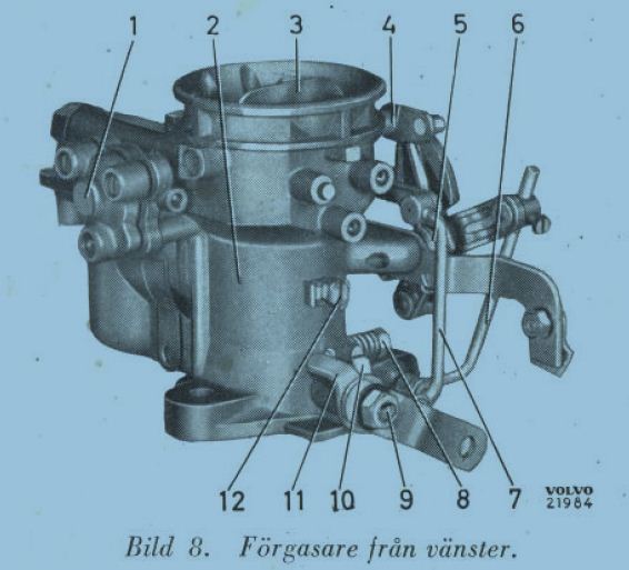

Justering av tomgangsturtallet skjer med skrue nr 8 på denne tegningen:

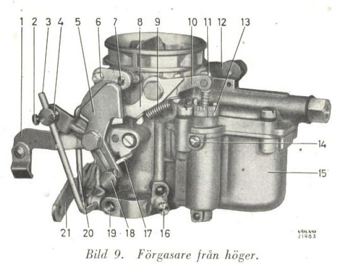

Justering av tomgangsblandingsforholdet skjer med skrue nr 16 på denne tegningen

Og med lufteskruen så mener du skruen som er merket med "16" på tegningen over?PV1947 wrote:Lærte en gang av en gammel svensk bilmekaniker at lufteskruen skal skrus helt inn....

Nr 16 på tegningen over er korrekt. Zenith-forgasser.. 3.5 hele omdreininger

Da har jeg sikkert bidratt til forvirring. Jeg har lagt ut bilder av en zenith til B16.
Re: Justere forgasser, zenith stromberg
Herlig! Da er jeg ikke helt idiot, jeg printa ut tegningen og fikk ikke ting til å "stemme"
