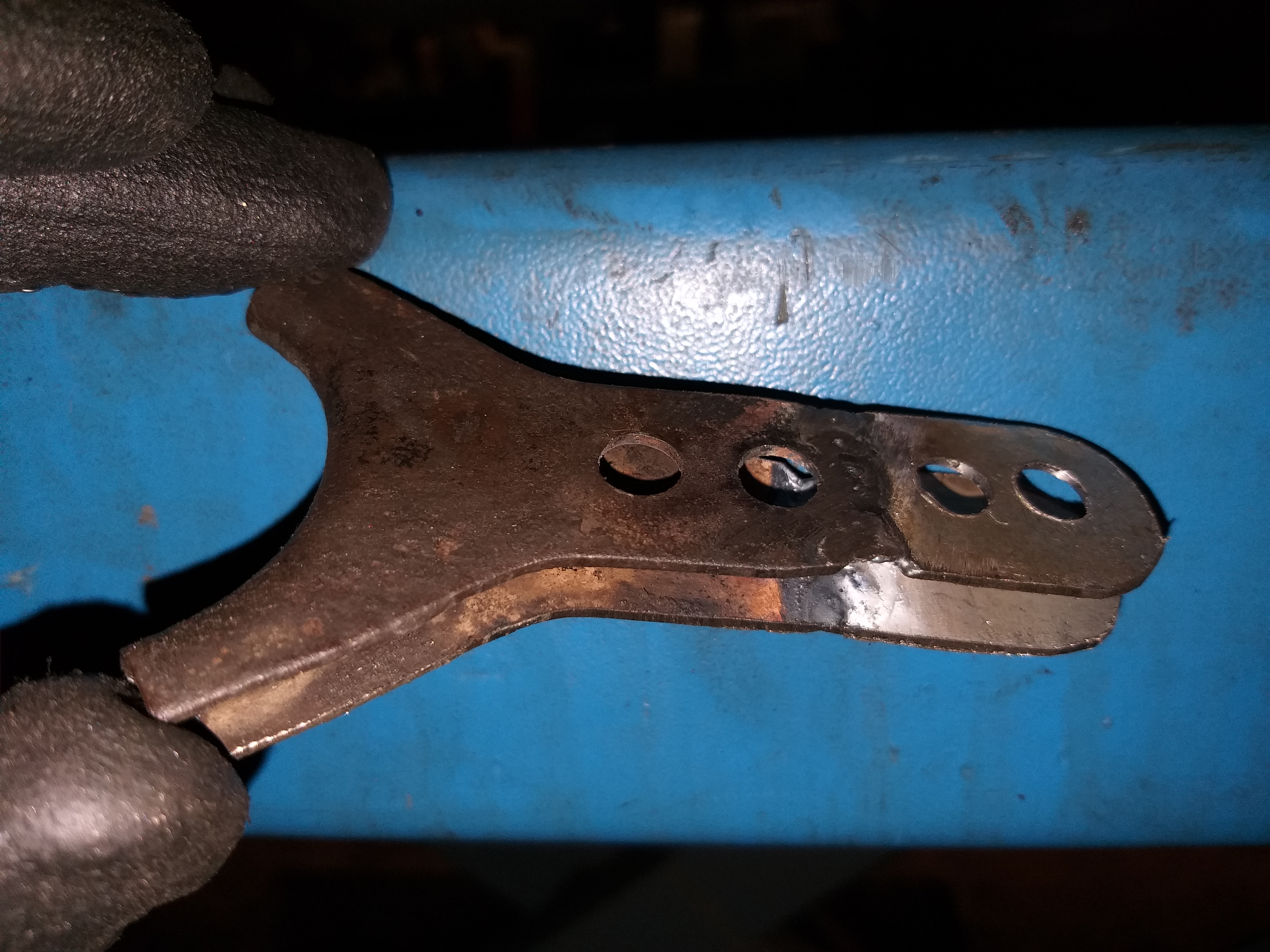

Da er det bare litt småkjøring som skal til før ting får en siste gjennomgang. Noe henger litt da jeg kan pumpe opp pedalen, men den er ellers hard og fin. Det ene forhjulet går også litt tregere rundt så noe er det. Ikke luft i anlegget heller. Tenker ting går seg til greit når det blkr litt rullekrefter også. Bremsene bak ble løst ved å forlenge håndbrekkkoblingen mot armen. Den har normalt to hull. Den ble forlenget med to til. Trengte bare ett til viste det seg :-). Jeg var litt skeptisk til bremseskangene foran da de lett tok borti dekket ved fulle utslag. La på gummislanger på dem som forsterkning, men de ble bra når bilen kom ned på hjulene igjen.
Forlenget bremsewire kobling
