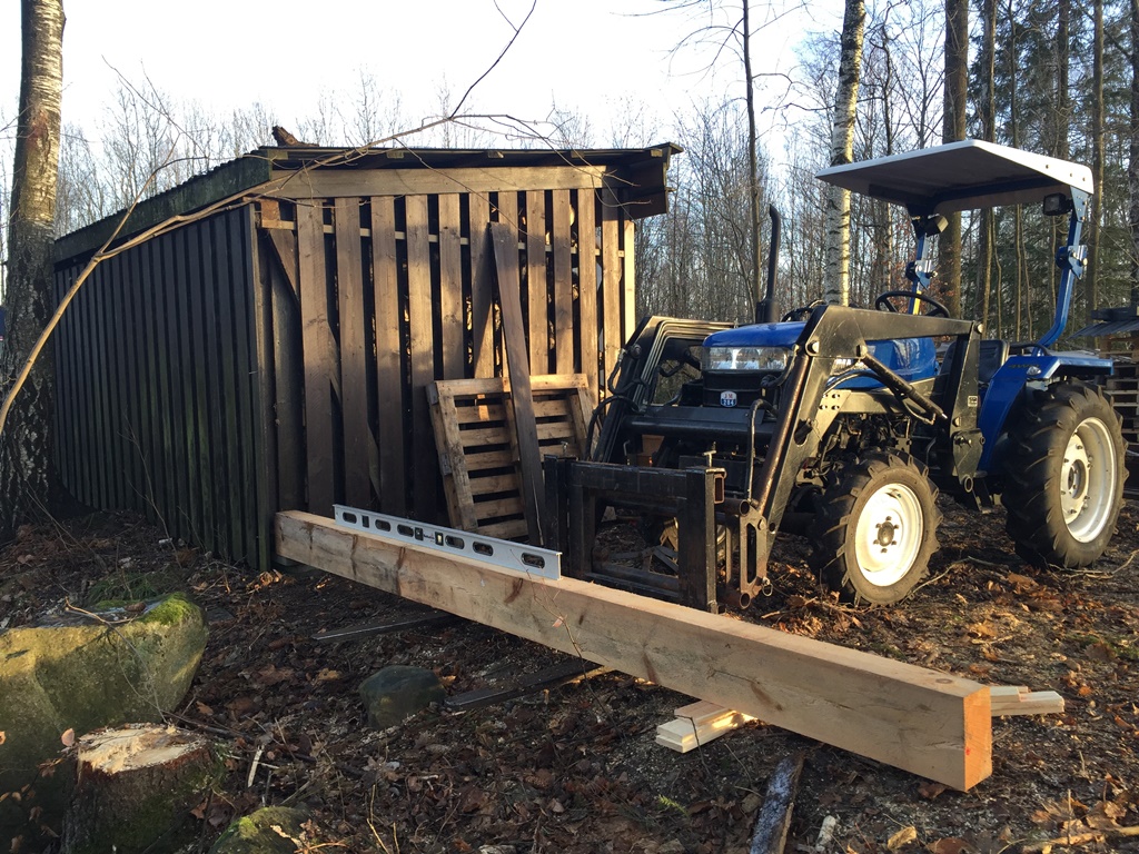

Siden tråden også omhandler andre prosjekter kan jeg jo vise ett jeg rakk å starte med i romjula.
Vi har en liten skog i Vestfold og jeg tar ut en del ved til eget bruk. Vedboden ble for liten, og et tilbygg sto på planen.
Jeg fikk noen 5 tom x 9 tom bjelker som kan gjøre nytte for seg.
Greit med litt maskinell hjelp til løfting når man jobber alene:
Fikk også en del materialer (2x4) som var brukt til emballasje. Ikke akkurat C24 kvalitet, men godt nok til vedbod.
Det var det jeg rakk på to korte dager, inkl reise til og fra Oslo hver dag.
Fortsettelse følger når det blir litt tørrere og mildere i været.

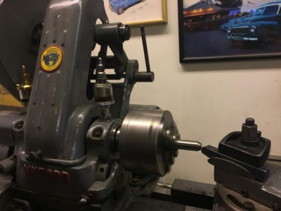

Den ene av motorenes topplokk hadde utslitte ventilstyringer. De gamle ble banket ut, og nye ble kjøpt inn.
Torbo2 har lært meg sin metode for å få tette ventilstyringer.
Slik ser de ut originalt:
De får først en tur i dreiebenken:
Og ser da slik ut (som de til venstre).
Deretter blir det en operasjon til i dreiebenken:
og da blir resultatet slik (som de til høyre):

Innlegg Torbo2 » Fre 13 Jan 2017 09:49
Dette lover bra. Kvalitet til minste detalj. Fra metoder og utførelse, og med kvalitetsdreibenk, til perfeksjon på utmålingene, blir dette på hundredelen.
Skjønner ikke at du har tid til å gå på jobben?

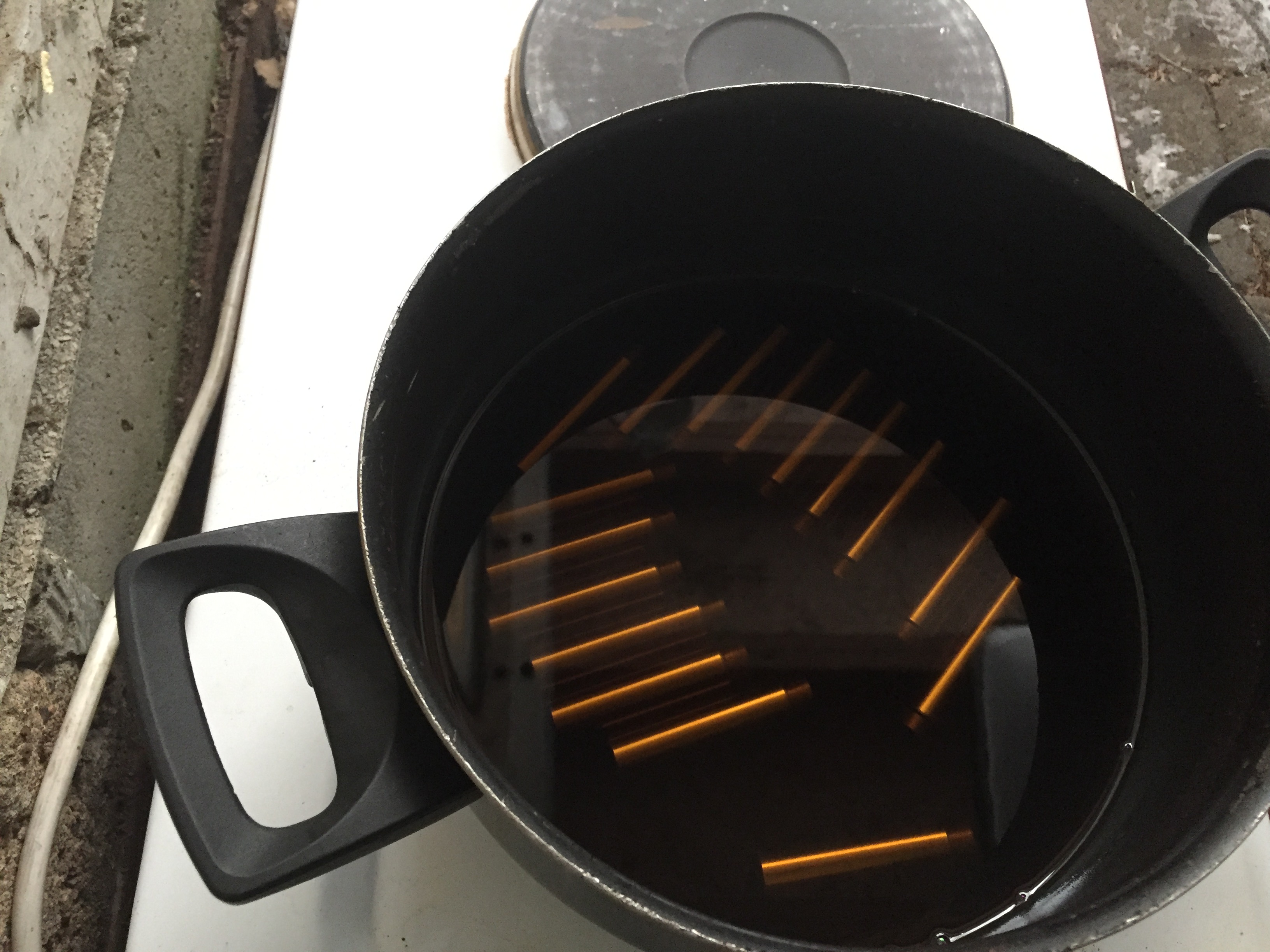

Da ventilstyringene var ferdig tilpasset var det klart for neste trinn.
Styringene er jo ganske porøse, så de har mulighet til å trekke til seg litt olje.
Varm olje er tynnere enn kald olje, så da var det frem med kokeplate, verkstedkjele og en halvliter motorolje.
Kokende motorolje har en egen aroma. Noen av oss synes den kan være god, men ikke alle i husstanden er like begeistret. Derfor ble kokingen utført utendørs.
Varmet opp til ca 150 grader i ca 15 minutter.

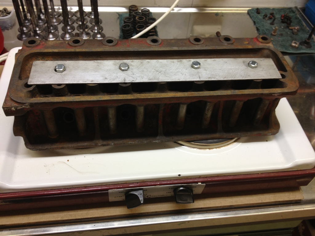

Innlegg 445 » Fre 13 Jan 2017 10:28

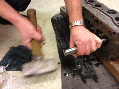

Torbo2 har lagt igjen en ferdig tilpasset "ventilstyringsstopper" hos meg.
Skrudde på denne og la topplokket på kokeplatene.
De kokte ventilstyringene ble sakte avkjølt for deretter å bli lagt utendørs i kuldegrader.
Metall utvider seg når det blir varmt og trekker seg sammen i kulda.
Det er ganske trangt å slå inn en ventilstyring, så det er greit å tjene noen tusendeler med varmt lokk og kalde styringer.
På dette tidspunktet kom Torbo2 til meg og vi slo inn styringene. Veldig greit med 4 hender når man skal holde et varmt lokk, en kald styring, sikte og treffe.
Det ble ikke tatt noen bilder av denne jobben denne gang, så jeg legger inn et "arkivbilde".

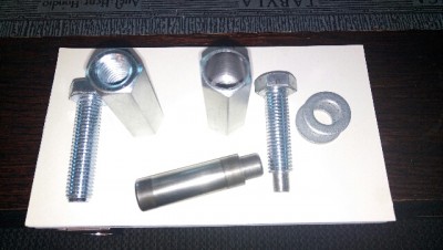

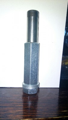

Fant ut at SVO verktøyet til Volvo virker litt mer elegant. Men det er det ingen som vil kvitte seg med virker det som. Uansett originale ventilstyringer skal 21mm over setet for ventilfjæra, mens de neddreide for ventilhetter skal 3-4mm lengre ned for å gi plass for tettingen på hetta. Biltema har lange skjøtemuttere så da ble en av disse modifisert litt i benken. Kan ikke slå på denne, men har benkepresse slik at dette bør holde til de jeg skal ha inn
Pressverktøy før og etter
Sammensatt for 21mm over anleggsflate

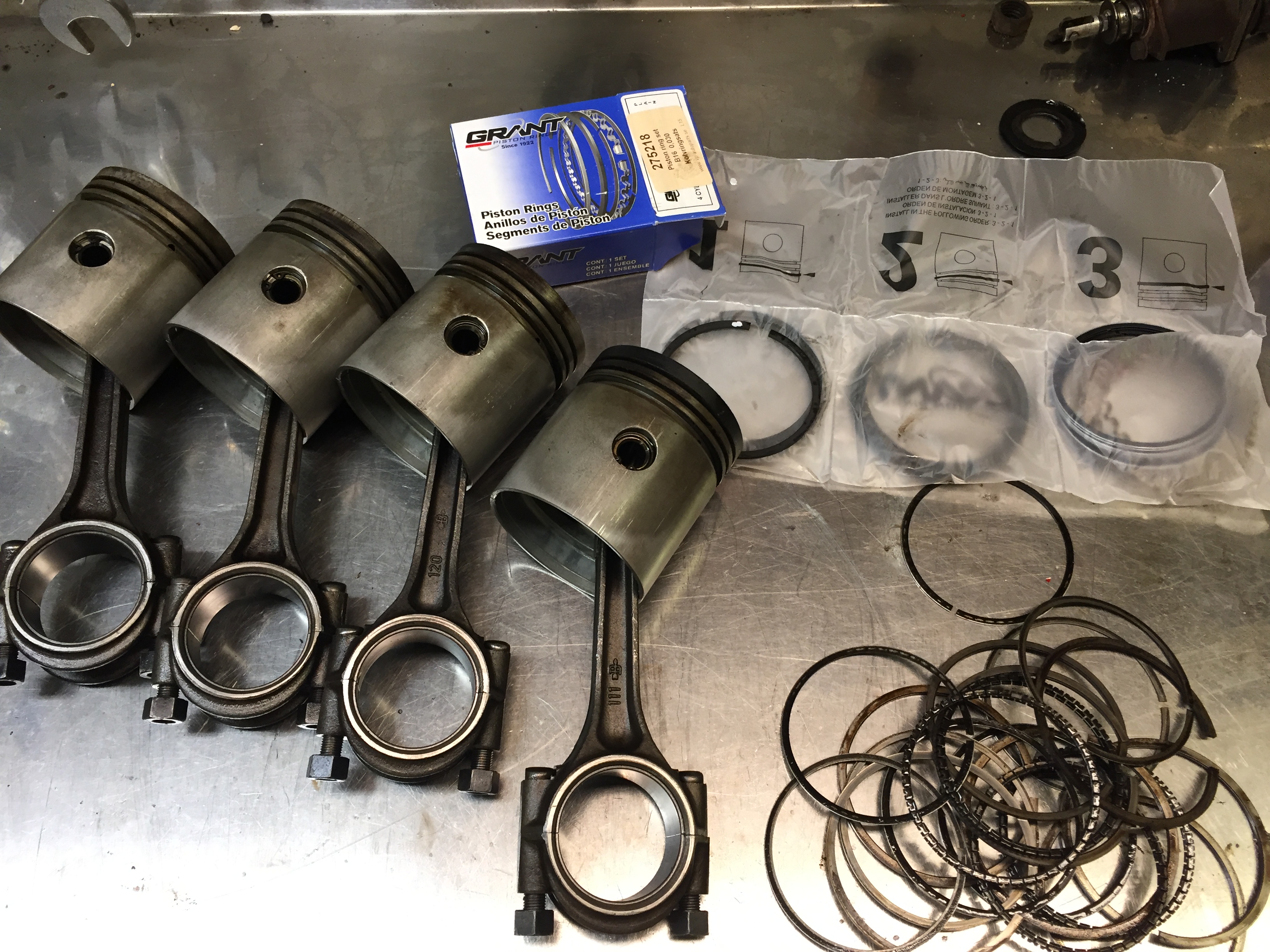

Nye stempelringer kom på plass. Her følger det med en grei monteringsanvisning, samt at ringene er tydelig merket med "TOP".
Innlegg: 5767
Innlegg 445 » Søn 15 Jan 2017 13:21
Stempel på vei inn i motoren. Bruker Biltemas "Stempelring-kompressor(!)". Synes at "Stempelringkomprimator" ville vært et bedre ord.
Veiva blir snudd bort fra sylinderen slik at det skal være liten mulighet for å skade veiva. Tidligere har vi brukt små gummislanger på skruene på rådene for å sikre at det ikke blir skader, men denne gangen dunket Torbo2 stemplene inn mens jeg holdt en beskyttende hånd rundt veiva.
Innlegg: 5767
