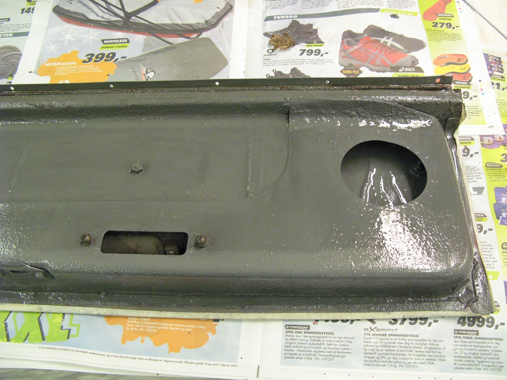

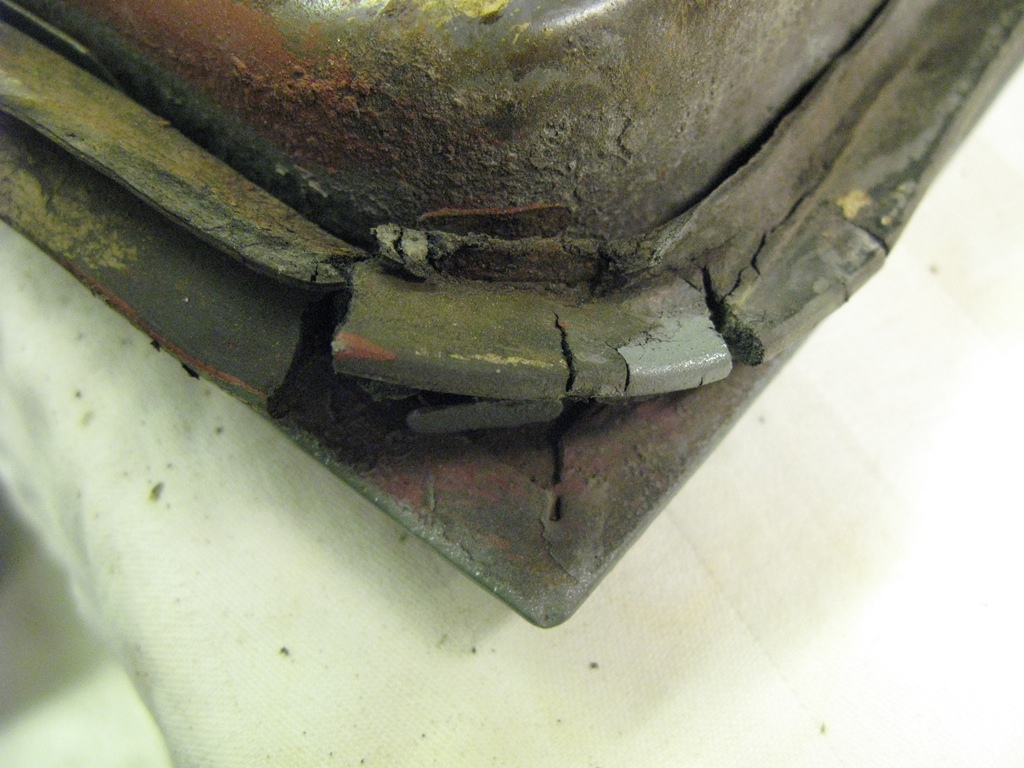

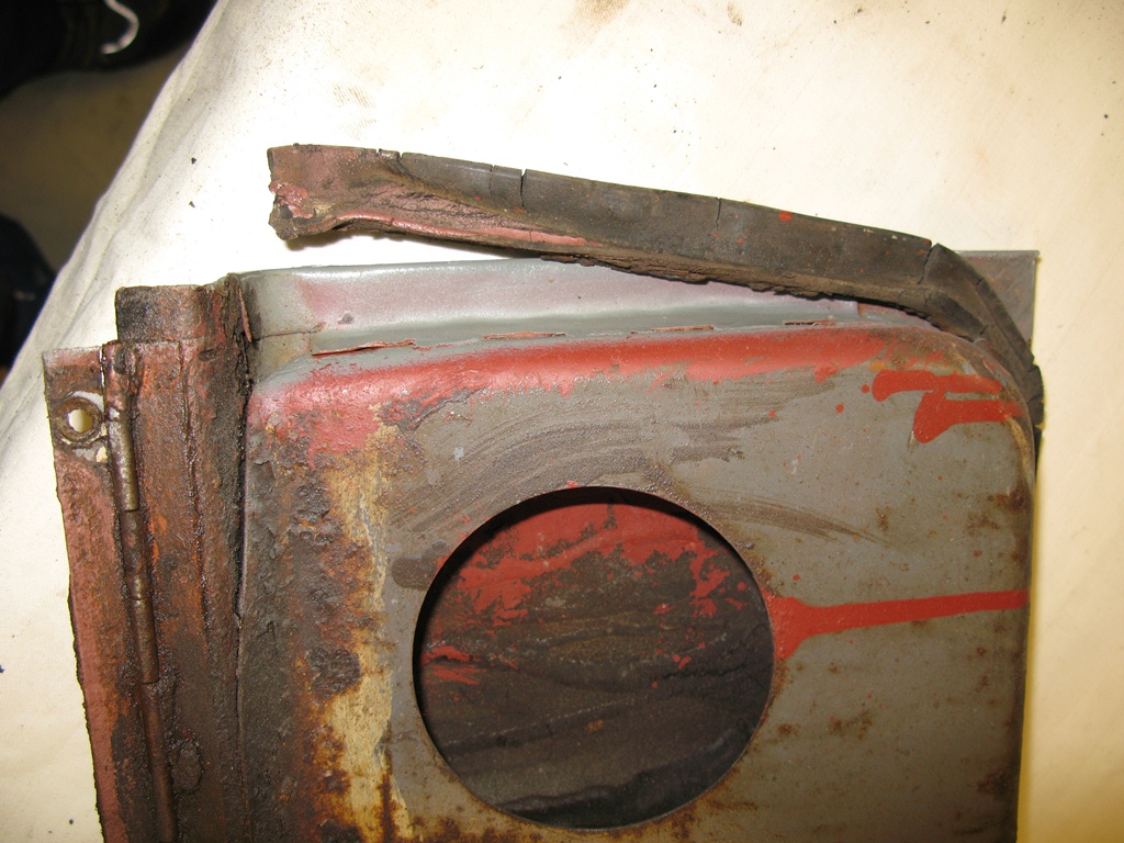

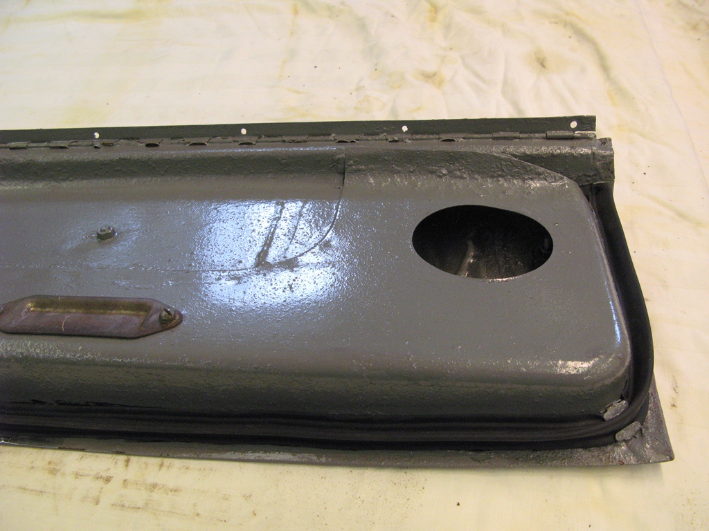

Gjorde ferdig luke mm i vinter. Har brukt sommeren til å nyte en stillere og tettere bil.
Men, tilbake til reservehjulsluken. Jeg lar bildene tale for seg selv.
En delvis "råtten" bakluke har blitt litt bedre.
Kostemalt uten spesiell finish på innsiden.
Ved neste korsvei må jeg nok fram med sveiseapparatet.

Innlegg RMH » Fre 15 Okt 2010 19:55
Dette holder nok ei god stund det der. Ikke alt man behøver å prioritere like mye hva grundighet angår. Det er vel et faktum at det er lettere å rive ting fra hverandre enn å sette de sammen igjen. Ihvertfall raskere.

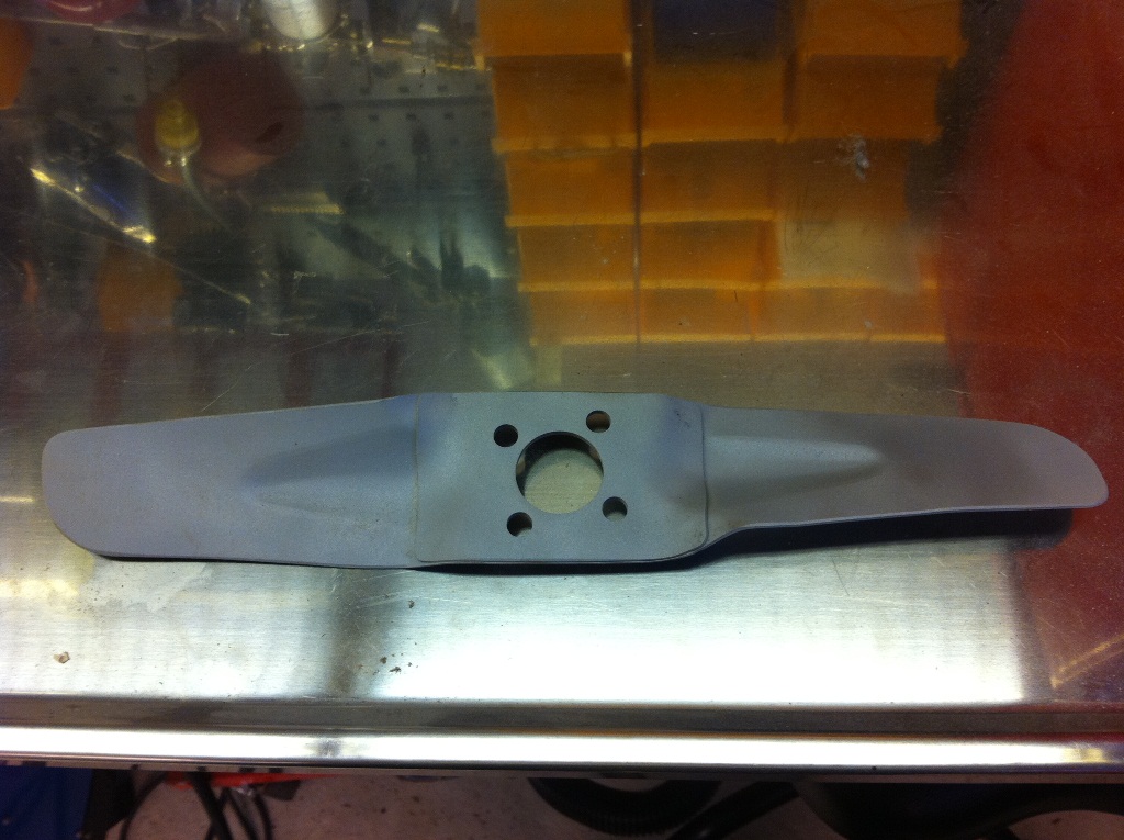

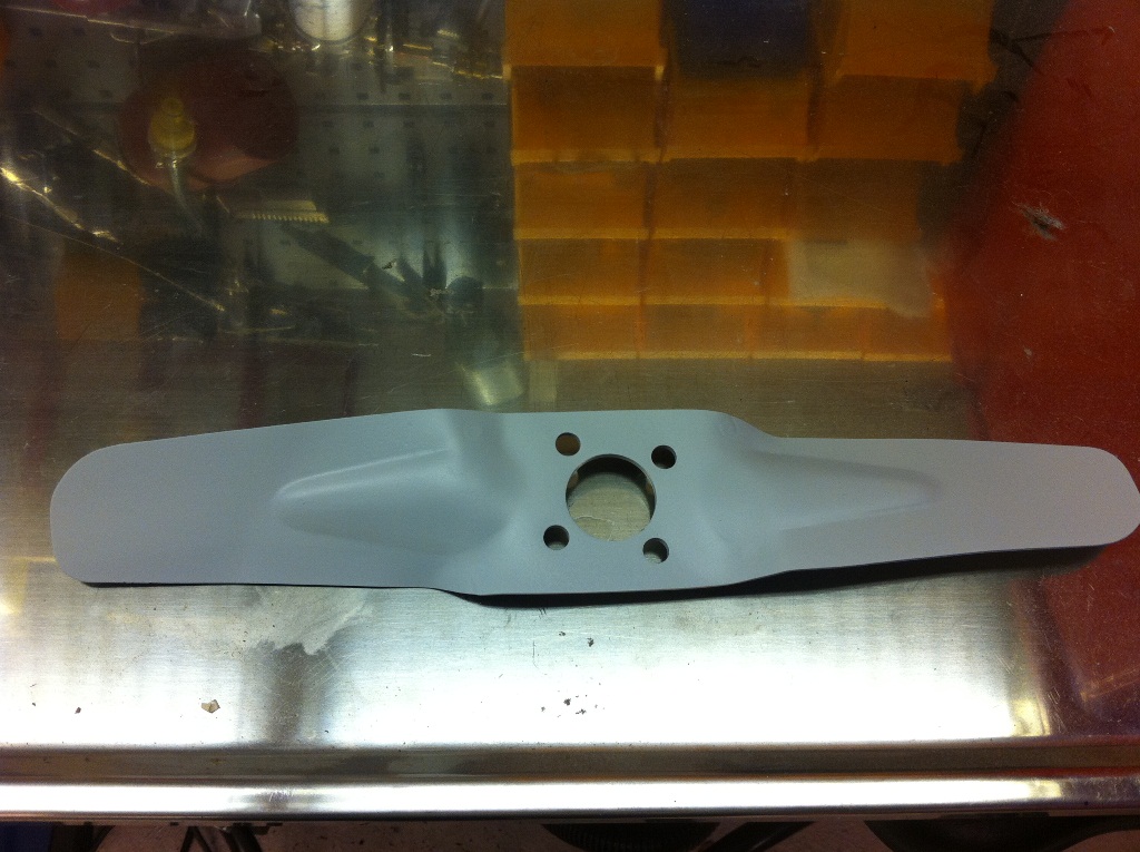

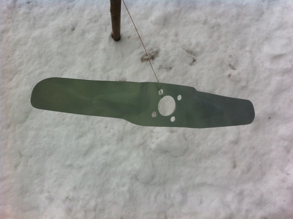

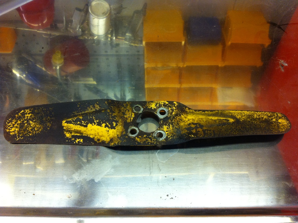

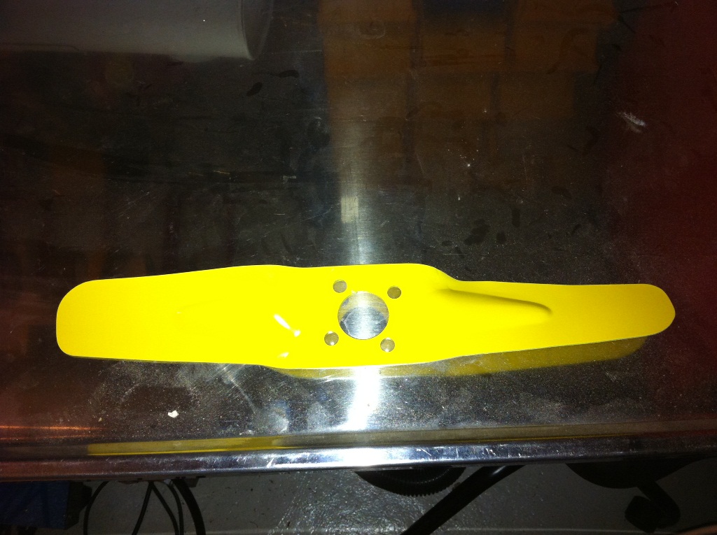

I forbindelse med rengjøringen av kjølesystemet var det lett å kommet til "propellen".
Benyttet derfor muligheten til en oppfriskning av denne.
Her er et "før" - bilde:
Rengjorde med tynner og puttet den i sandblåserkabinettet:

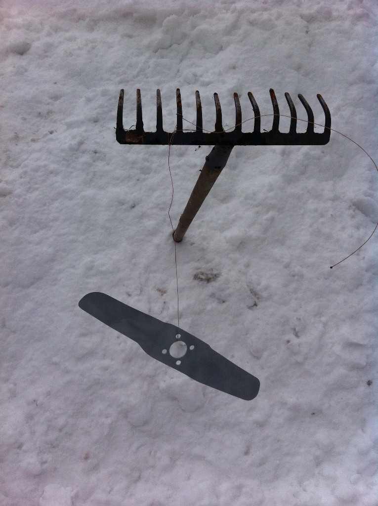

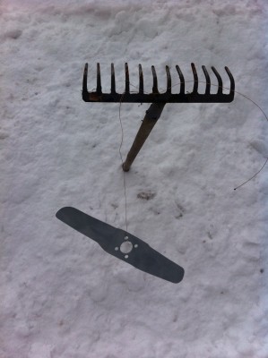

Ut for priming. For oss som deltok på Lakkrekvisitas eminente foredrag om lakkering, så var dette nesten helligbrøde.
Jeg brukte Biltemas primer, til og med 1 komponent. Sto ute i ca 0 grader og brukte et hjemmelaget lakkstativ:
Til slutt noen runder med gul lakk fra Biltema:
Resultatet ble helt greit - foreløpig.
Sist endret av 445 den Søn 13 Mar 2011 22:17, endret 1 gang
Innlegg: 5766
Innlegg pals » Søn 13 Mar 2011 22:11
Vifta er ikke særlig utsatt for rustangrep, den tørker godt for hver gang du starter bilen, og er montert under "tak".
Så når rengjøring er bra, og tørr og avfettet overflate, tror jeg dette holder lenge. Bra jobb, ser riktig blank og fin ut. Jeg likte lakkstativet :D

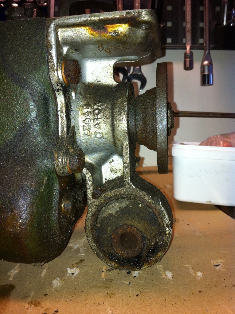

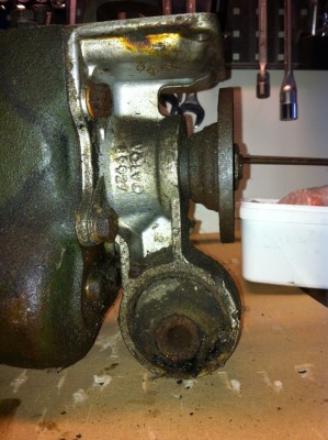

Innlegg 445 » Tor 24 Nov 2011 19:16

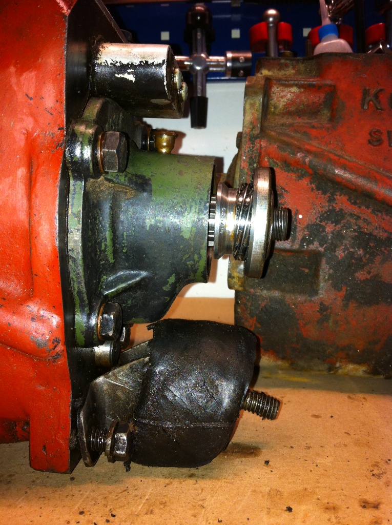

Her er bilde av en H6-kasse maken til den som sitter i bilen i dag.
Den har et gummiringsoppheng.
Her er bilde av den M4-kassen jeg har tenkt å sette inn i stedet for H6-kassen.
M4-kassen er ca 60 mm lengre enn H6-kassen
Den har sittet i en Amazon, og har følgelig et annet feste enn det jeg trenger.
Noen som vet hvordan få festet denne kassen? Mulig å lage til noe?
Innlegg: 5766

Innlegg 445 » Fre 25 Nov 2011 08:44
Takk for konstruktivt innspill.
Håper i det lengste å unngå å skjære/ødelegge den ekstra H6-kassen.

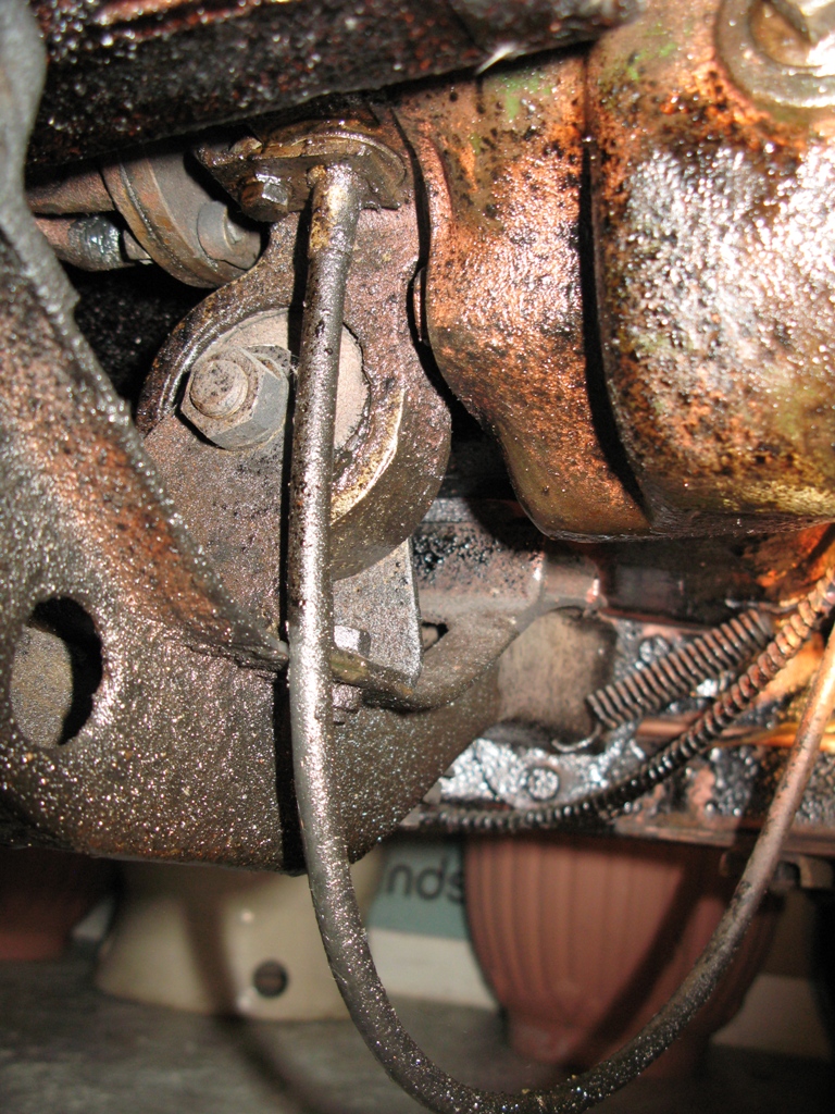

Krabbet under bilen i går og tok noen bilder.
Dette bildet beskriver dagens feste ganske godt:
M4-kassen kommer 60 mm lenger bak.
Er det noen grunn til å ikke bruke festepute ala Amazon?
Innlegg: 5766
Innlegg Torbo2 » Fre 25 Nov 2011 12:06
Det var det jeg tenkte! Ødelegge bakstykket på en tretrinns er nok litt stygt! ? Jeg liker heller ikke tanke på å skjære i stykker gamle fine ting.. Men har man flaks kan den gamle bjelken passe, eller lett tilpasses ved å snu den 180 grader horisontalt? Eller bare forlenge festebraketten på festebrua, men, du vil vel ikke skjær i stykker noe på den gamle reservekassa?
Så er det bare å, måle, måle, og lage og ta bilder så få man også en oppskrift her......
Tror ikke det er noe problem å tilpasse den gamle brua, eller en annen festebru. Bare måle, måle og måle litt til og bare sveise på en kraftig flatjernbit med et hull i som passer til det enkle gummifestet på den nye girkassen. Dette er jo mer konstruktivt, og måle kan du, utfordringer liker du, og sveiseapparater har du, så da er vel dette kan kanskje midt i blinken for deg? Dessuten har jeg hørt at du har minst en drill! :wink:
Innlegg: 4620
Bosted: Sandvika
Innlegg 445 » Fre 25 Nov 2011 22:53
Jo da, jeg tar utfordringen.
Antar at et viktig kriterium er at girkassen er i samme vinkel/høyde som før?
Resten går vel nesten av seg selv?
