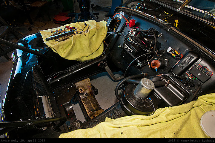

Bilde
Akers mek, lørdag morgen. "Svarten" henger på bukken og tappes for væsker.
Bilde
Bilde
Det gjøres klart for å løfte ut den gamle motoren.
Bilde
Bilde
Og - vips - så henger'n i krana!
Bilde
Motoren ble løftet ut med radiatoren ute, men med girkasse og panser på plass. Mens den var ute, ble også varmekrana byttet. Den gamle ga seg i fjor, og sørget for å fukte sjåførens føtter med blå væske (har dere forresten lagt merke til at i all tv-reklame for damebind, er det blå væske som benyttes for å vise sugeevnen. Drikker reklamemodellene glykol, mon tro?)
Bilde
Så er det nymotoren sin tur. Svarten ser forventningsfull ut...
Bilde
Klokka er mellom to og tre om natta, og den gamle motoren har fått plass i 445 sin - æh - 445. Som hekkmotor...
