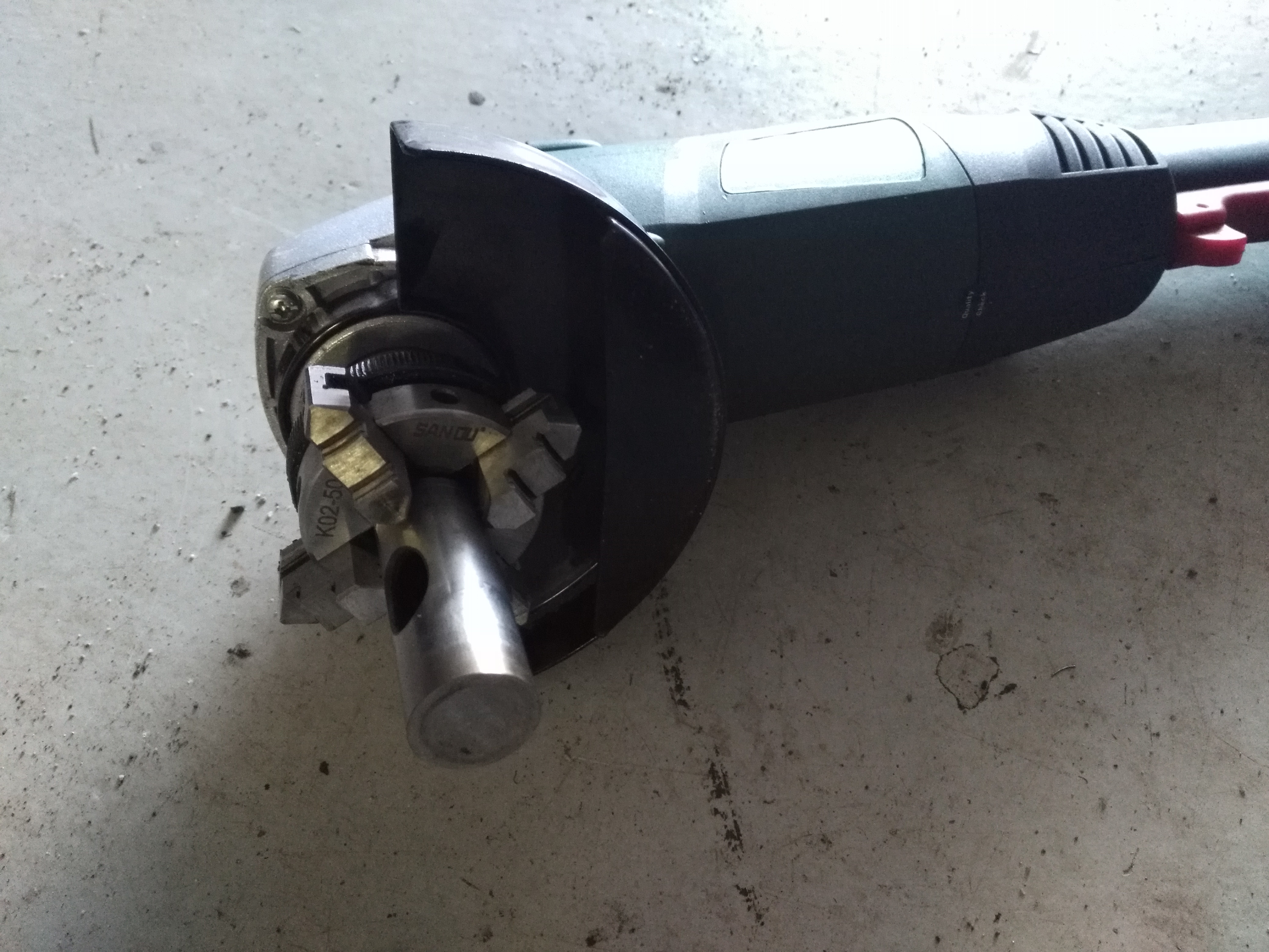

Innlegg Reodor57 » Tir 24 Jul 2018 14:06
Siden jeg egentlig skulle rydde i garasjen i dag dukket det opp noen deler til et verktøy jeg har tenkt på å lage lenge. Først kjøpte jeg en vinkelsliper med variabelt turtall. Så kjøpte jeg en 4 bakkers kjoks til en minidreiebenk. Da med M14 gjenger. Det viste seg at gjengene var M14 x1 og ikke M14 x2 som det var på vinkelsliperen. Så da ble det å kjøpe en gjengetapp. Når så alle delene dukket opp omtrent samtidig sporet ryddeprosjektet litt av.. Hvorfor verktøyet? Vel ventilløftere til B16 er ikke å oppdrive nye og gamle er ofte slitt slik at de ødelegger ny kam. Da blir det fint å kjøre en kombinasjon av planskive og roterende holder for ventilløfter tenkte jeg. Ikke tastet ennå men sånn ble resultatet ihvertfall.
Holder for og med ventilløfter B16

Innlegg esk1ld » Ons 25 Jul 2018 10:35
Spennende verktøy av Reodor Felgen :)

Innlegg Reodor57 » Ons 25 Jul 2018 14:24
Ett litt bedre bilde kanskje?
Ikke alle har denne:-)
