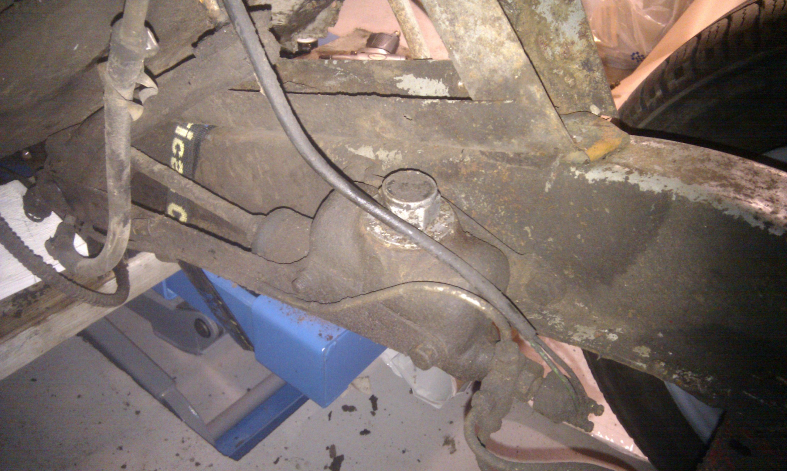

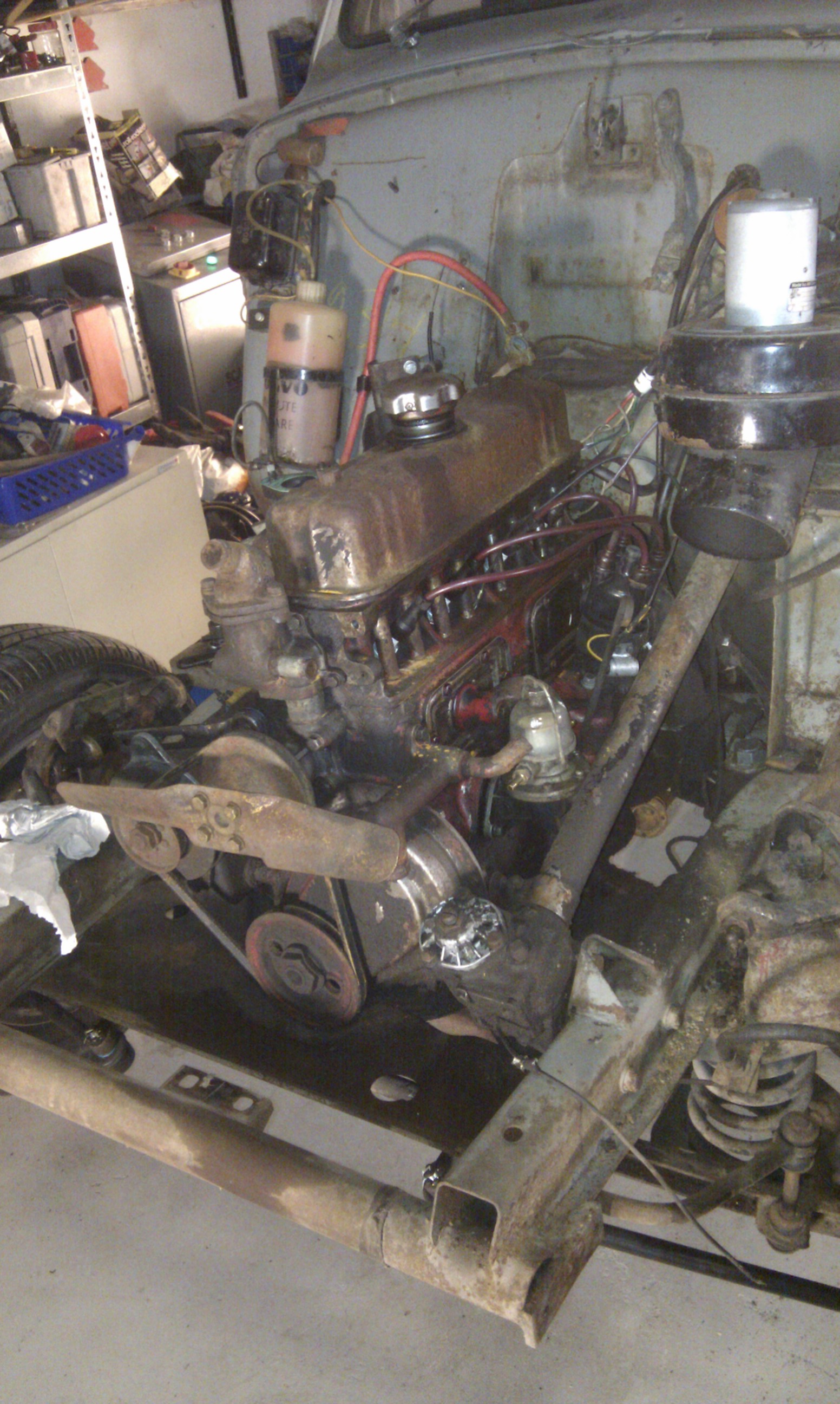

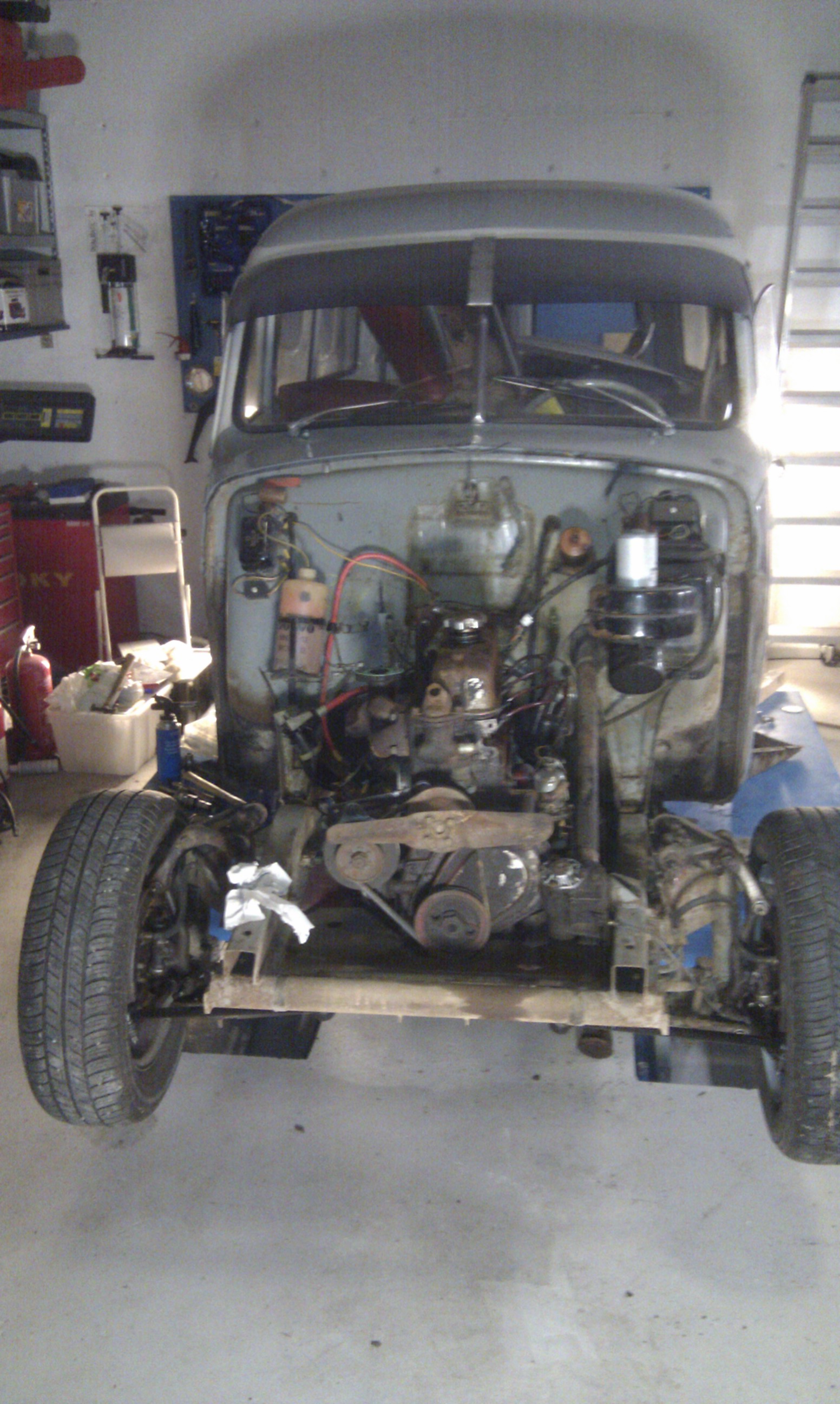

Har fjærnet ca 5 kg med jord og fettblanding bare på bakakselen!, så nå er fasongen nesten tilbake på den. Nesten fordi det viser seg at den har blitt sveiset på i klokka. Men, den er tett (Ihvertfall etter at jeg fikk ut gresset fra simmeringen hehe) Fronten på bilen er løsnet helt og klar til å løftes av. Men, det var den plassen da.. Er i gang med planleggingen av mer plass, så det kommer en tid..
Jeg har imidlertid fått løsnet den ene bremsen som hang, men ser at det trengs nye hjulsylindere. Den ene står dønn fast, så kan like gjerne bytte på begge sider.

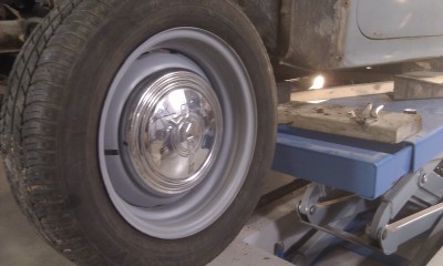

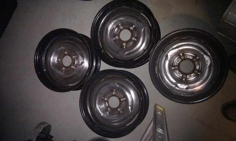

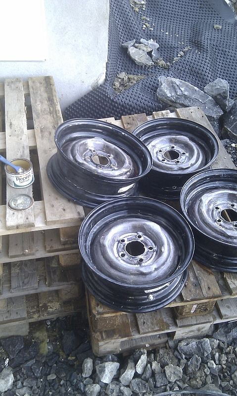

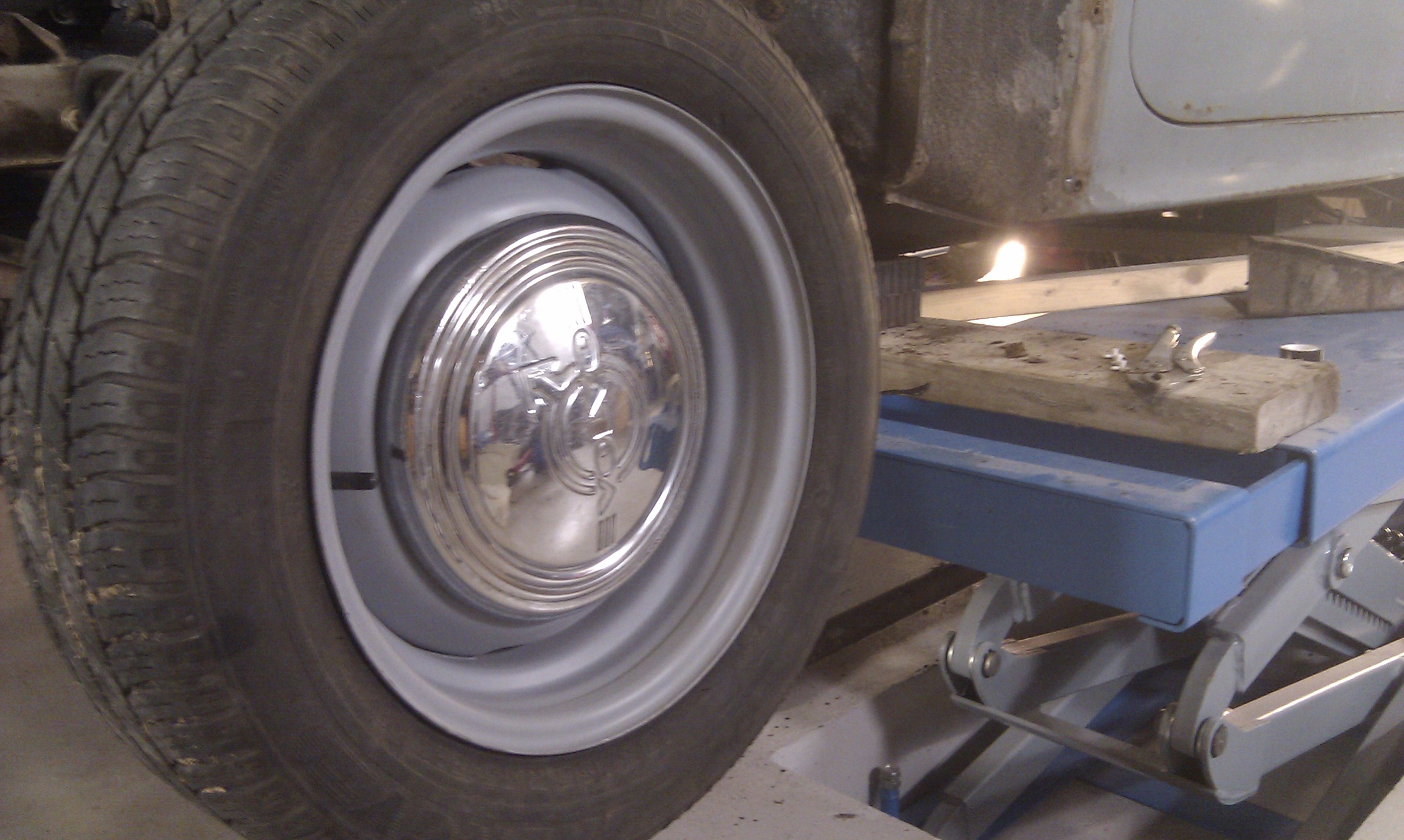

Felgene har jeg fått tilbake fra omsveising. Sveist på ny felgring, så da var det bare å gå på med fin stålbørste på vinkelsliper, og Reprin og høytrykkspyler for å få vekk lakken på senterdelen. Ser jeg ikke får vekk alt med etterpuss, så nå blir det å låne seg et sandblåsekabinett hos en jeg kjenner godt og få vekk siste rester med lakk på det gamle før jeg begynner å bygge opp igjen. Lakken på felgringen bare matter jeg ned da den er tykk og fin. Originallakk har jeg allerede kjøpt .

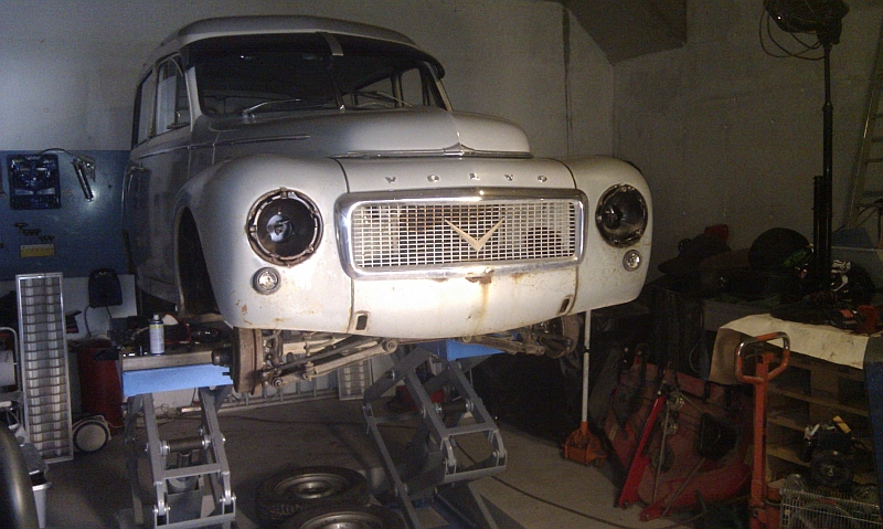

Er det lov å spørre om litt mer informasjon rundt sakseløfteren din? Jeg har planer om noe liknende, og har sett på flere. Men jeg har ikke funnet den som passer mitt prisnivå og behov helt ennå. Er det en-fas? Løftehøyde?

Enfas 230 volt 1500Watt. Nedfelt i gulvet (på 15 cm betongfundament). Trenger ca 27 cm dyp "brønn", men er jo da overhodet ikke i veien når den ikke er i bruk. Løftehøyde over gulv er 180cm. (Har takhøyde på 3,5 meter så det går akkurat med Duetten på toppen) Pris ca 30K. Kapasitet 3 tonn, og er ganske uavhengig av at en kjører inn på bukken. (Duetten er rygget inn slik den er løftet nå) Skal den løfte mer enn 1 meter må den boltes fast. Med de vanlige "dekkskiftebukkene" trenger en ikke det. Bukken er forøvrig kjøpt hos Tireline (Scanlift) og montert selv. SDet eneste jeg har å utsette er at den ikke er helt tilpasset våre smale biler. Med Duetten må jeg legg 2"x6" på tvers fordi ramma kommer mellom løftebordene. Løftebordene er også litt i veien når en beveger seg mot kanten av bilen om en ikke da kjører skjevt oppå. Det er dog helt fritt midt under bilen.
Tror det var alt.. Forresten: Styrepanelet står inn mot veggen ca 1,2 meter fra løftebordet og ledningene og slanger går i rør over til og mellom bukkene. Bruker ca 16 liter hydraulikkolje i systemet. Har også brukt den til arbeidsbord . Satte sammen en gammel snekkemotor som vi har som pynt inne, og slapp da å ligge på knærne når jeg jobbet med de tildels tunge enkeltdelene i støpejern .

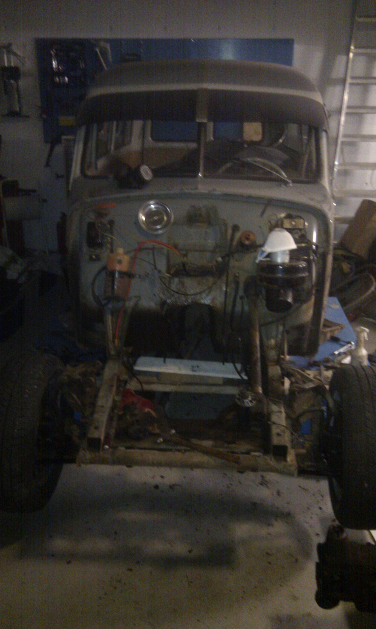

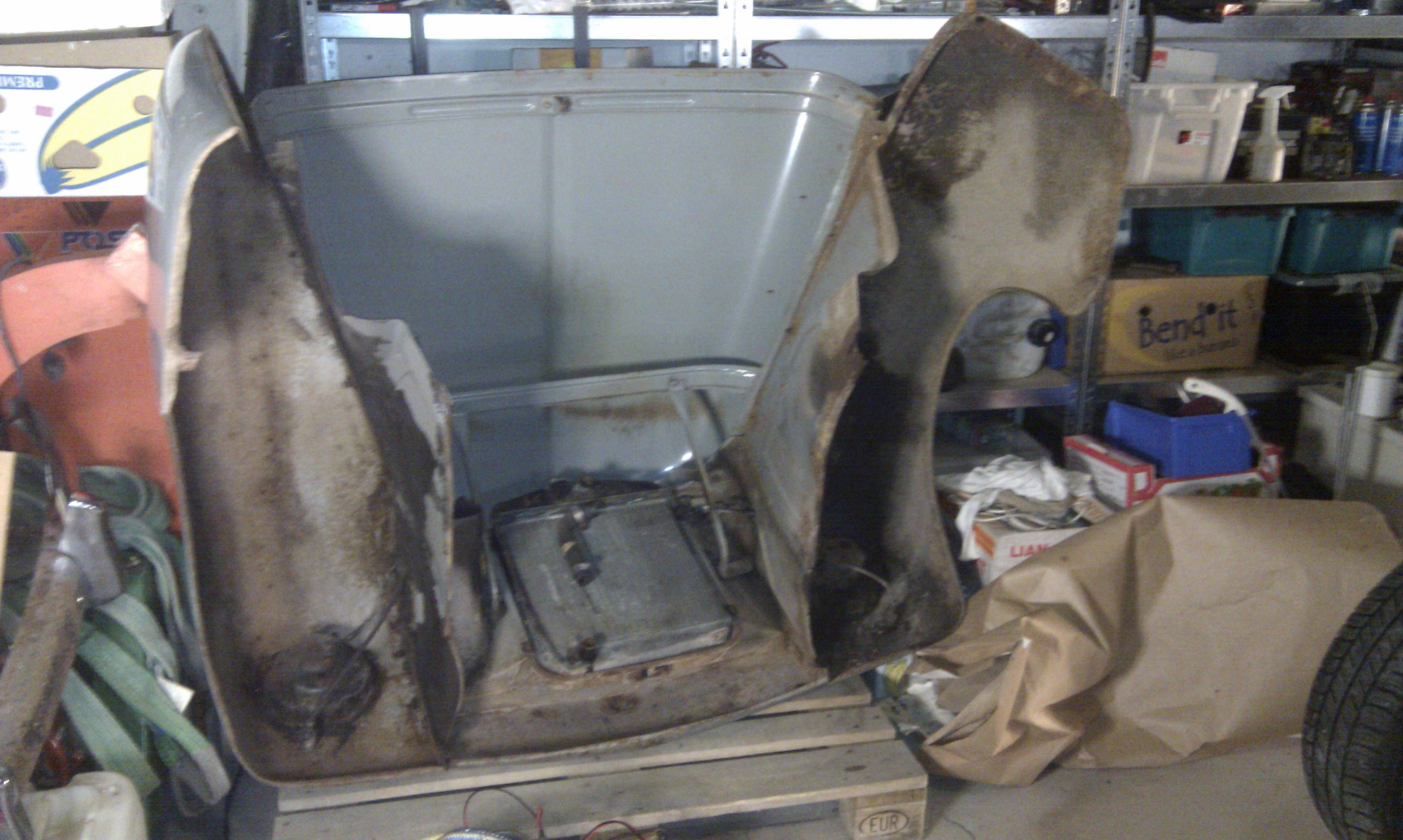

Går litt seint med restaureringen når en bygger opp hobbyrommet samtidig.. Men, hadde besøk av 445 her en dag, og da forsvant fronten gitt. Merkelig hvordan to jobber bedre enn en.. Fikk satt på et dekk på en av de ombygde felgene også for å se hvordan det tar seg ut. Her kunne faktisk sporvidden ha blitt laget mindre for å spare kingboltene, men lar det være foreløpig.

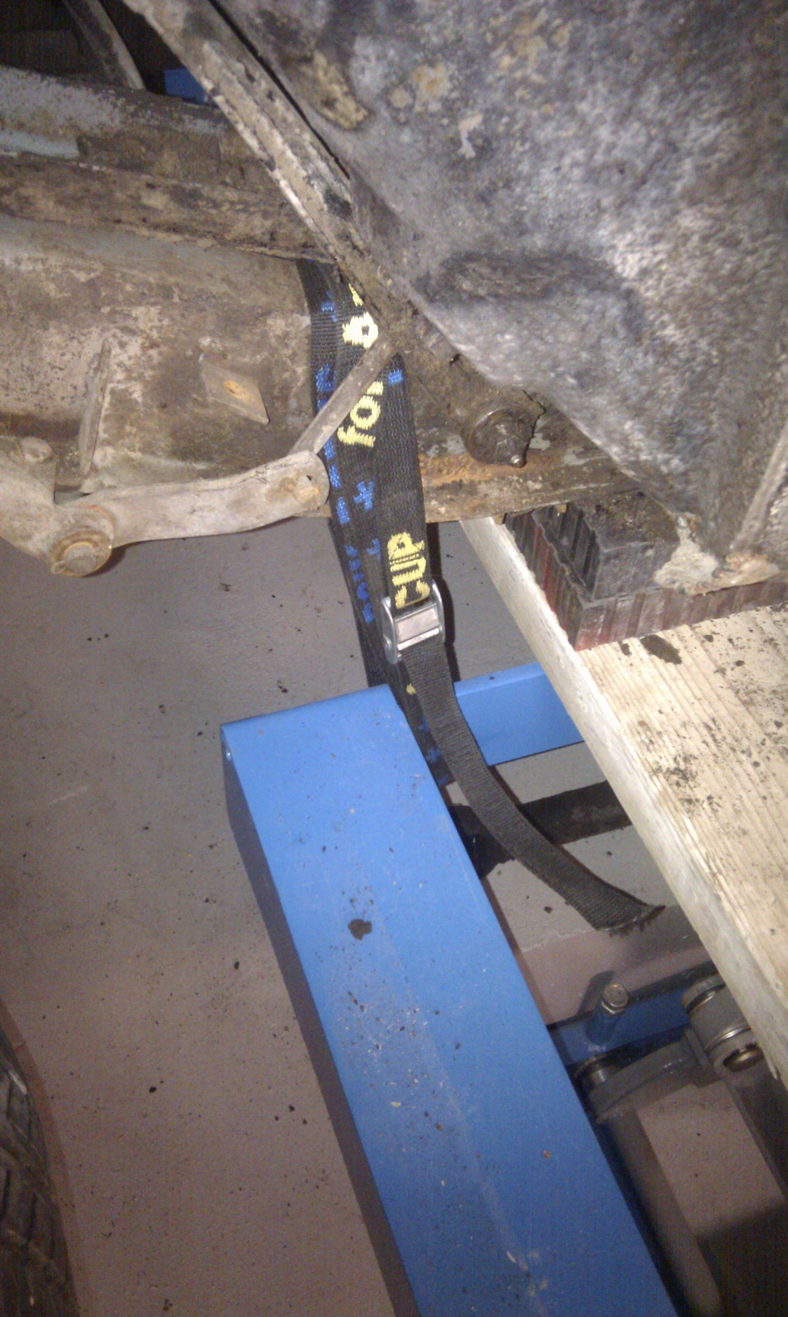

En ting vi fant ut etter å ha løftet av fronten er at duetten er temmelig baktung. Ved fjerning av motor og eventuellt forstilling vil bilen vippe bakover om den settes på bukker på ramma,selv om det bakerste står ved fremre fjærfestet på bakfjærene. 445 og jeg tok derfor og stroppet ramma til løftebukken.

Bra å se at det er framgang! Det ser ikke ut til at den har så mye rust?

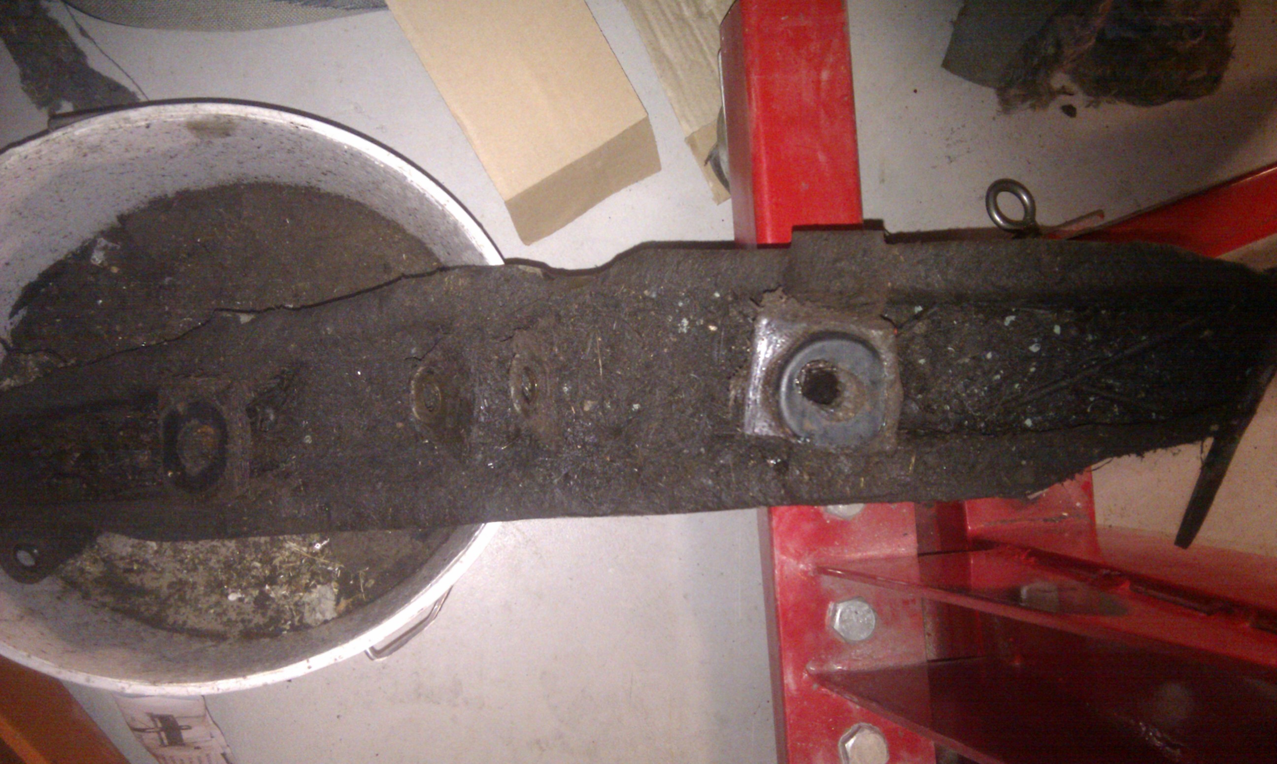

Kanskje en kikk under traversen?
Der er noen rustfeller mot ramma.....
Det hadde jeg om det var enkelt å fikse...

Rust har jeg ikke funnet mye av på ramma. Kun tverrbjelken bak under reservehjulsbrønnen. Den har jeg ny i galvanisert utgave. Planen er å plukke ut motor og ta ned forstilling iløpet av de kommende dagene. Rengjøring og lakking og skifte noen lagre, pakninger og foringer. Tror og håper at jeg har alt. Deretter montering. Skifter masterpumpe også når jeg først er i gang. Greit å ha bremser hehe. Må være ferdig med det grøvste i iløpet av ett par uker da jeg har lovet meg litt bort til en tidligere nabo om o skifte gulv og torpedoveggen med vindusramme på hans 2cv.. Det gjelder derfor å utnytte tida maksimalt fremover... puh..

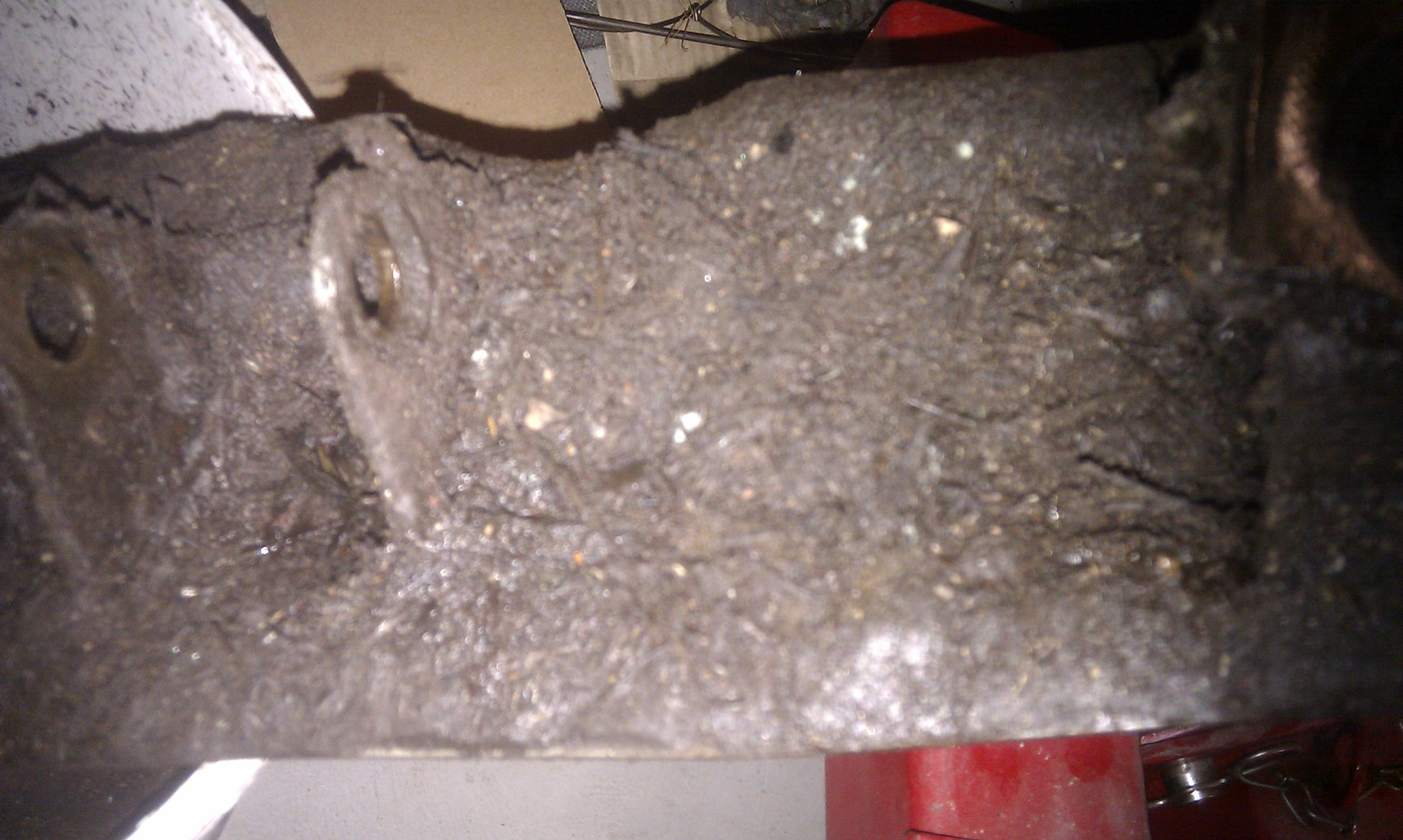

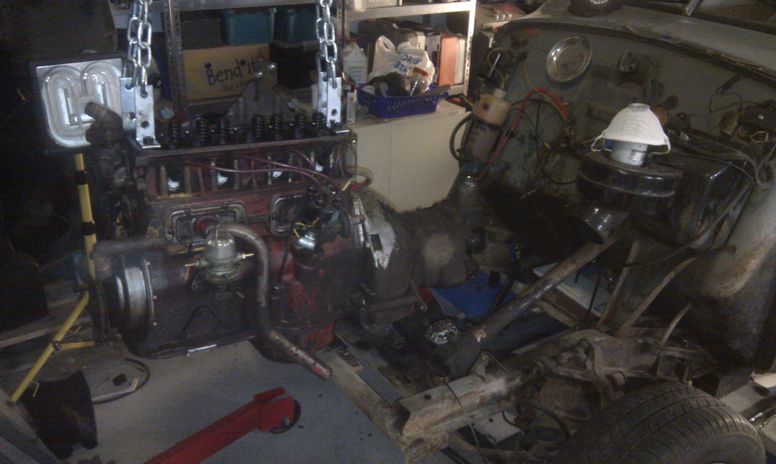

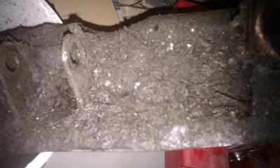

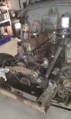

Da var seterammer malt ett strøk til og mellomaksel, travers til girkasse og motoren ute. Mer rakk jeg ikke i går ettermiddag etter jobb. Fytterakkeren å møkkete det kan bli i en tildels uskrudd bil med oljelekkasje fra toppdekselet samt størknet fett og sand over alt. Bilder viser det, så da blir det utgravinger i kveld.. Det ble også veldig lett tilkomst til masterpumpa, så da blir den også byttet. Traversen på forstillinga ser bra ut, men gummiforingene er så dårlige at de må ut, så da kan en like gjerne ta resten selv om alt ser tørt og fint ut.
Noen bilder tatt med mobilen i går kveld. Skal skjerpe meg!! Noen spør meg om hvor strøkent dette skal bli.. Ikke i det hele tatt! Rengjør og lakker litt, men poenget er at dette har alltid vært en bruksbil fra dag en. Det har jeg dokumentasjon på. Bilen skal også vise dette etter at den er satt sammen igjen. I god stand og forholdsvis pen, ja, men ikke strøken. Skal tørre å bruke den også. Denne bilen gikk drøyt 57000 km fra november 1958 til 1961, og var da land og strand rundt om i landet for AS Skipsservice i Sandefjord. Deretter har den tjenestegjort som "traktor" for en gårdbruker i Tønsberg til jeg kjøpte den etter mange års lagring og kun 15000 km ekstra på telleren. Noe av dette bør gjenspeiles i bilens ferdige utseende. Bla så planlegger jeg kun å lakkere nedre del av torpedoveggen fordi det er lite lakk igjen der, men beholder øvre da denne forteller en historie .

Basert på fersk erfaring fra egen bil: Ta ned traversen. Sjekk innvendig i den, og på ramma bakom.
I tillegg lurt å sjekke nedre fjærfeste.

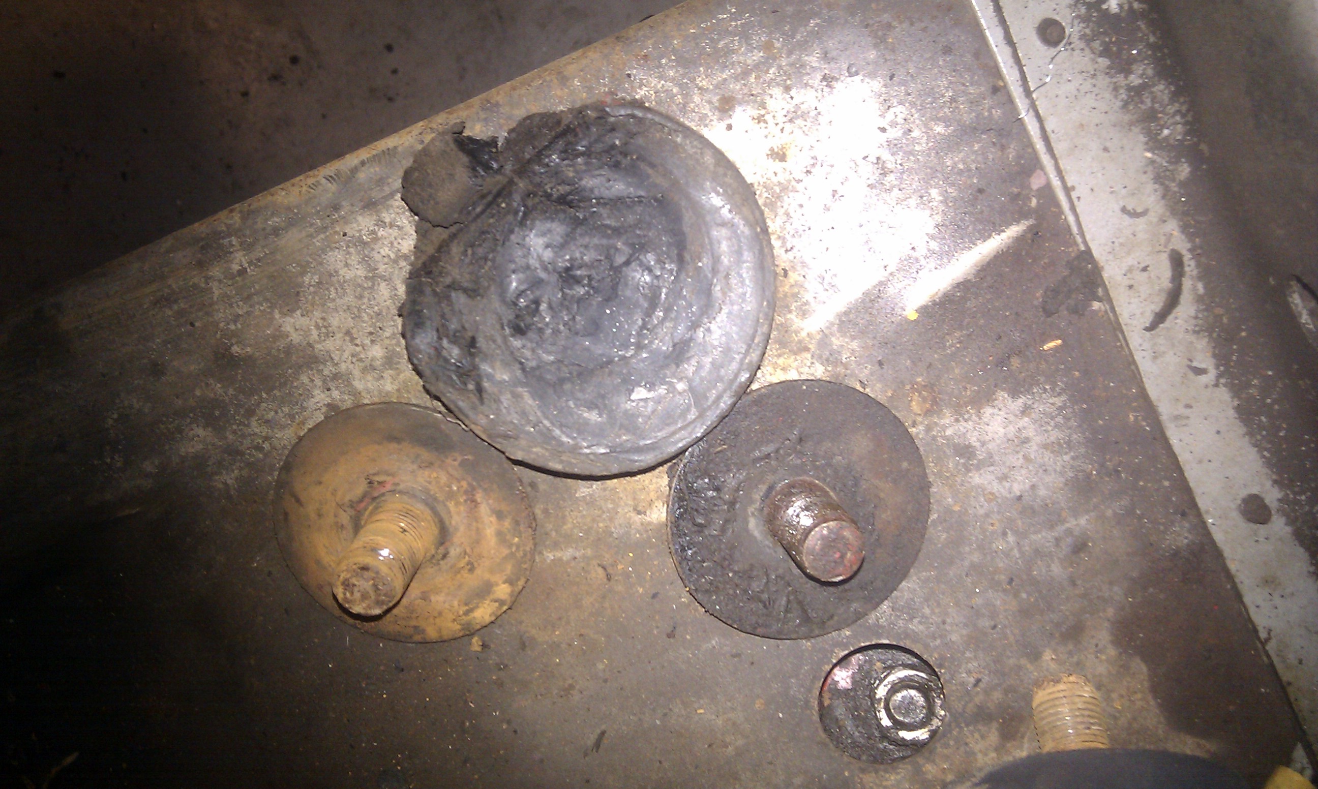

Litt oppdatering før jeg går i dusjen. Vasket girkasse og motor med maks styrke på blandingen. Har det samme som brukes på bensinstasjoner til motorvask. Kjøpt hos "turtlewax". Men det måtte både skrape og stålbørste til for å komme ned til lakk og metall. Oppdaget også at braketten til motorfestet som ikke hadde gått i oppløsning hadde to brukne bolter og den siste var løs. Ikke rart jeg mente at motoren tok opp i karosseriet når jeg kjørte... Kun festet på girkassa var intakt. Ellers tror jeg aldri denne bilen har fått noen motorvask.. forsøker å få ting ifra hverandre og sammen igjen iløpet av helgen. Dvs motor og gir.. Litt synd jeg har lånt bort motorstativet, men det får våge seg. Skal ikke ha av toppen i denne omgangen kun bunnpanna. Da er det dusjen da de dråpene som kom på huden svir... brukte både hansker og briller så var flink gutt hehe.
