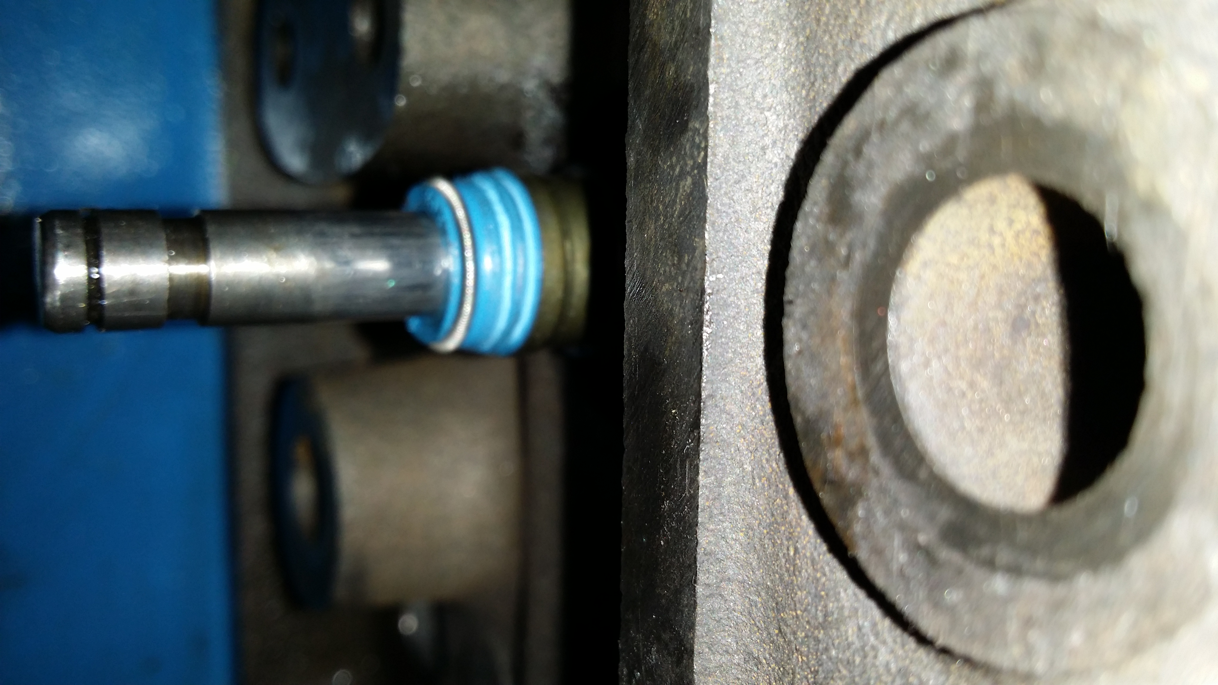

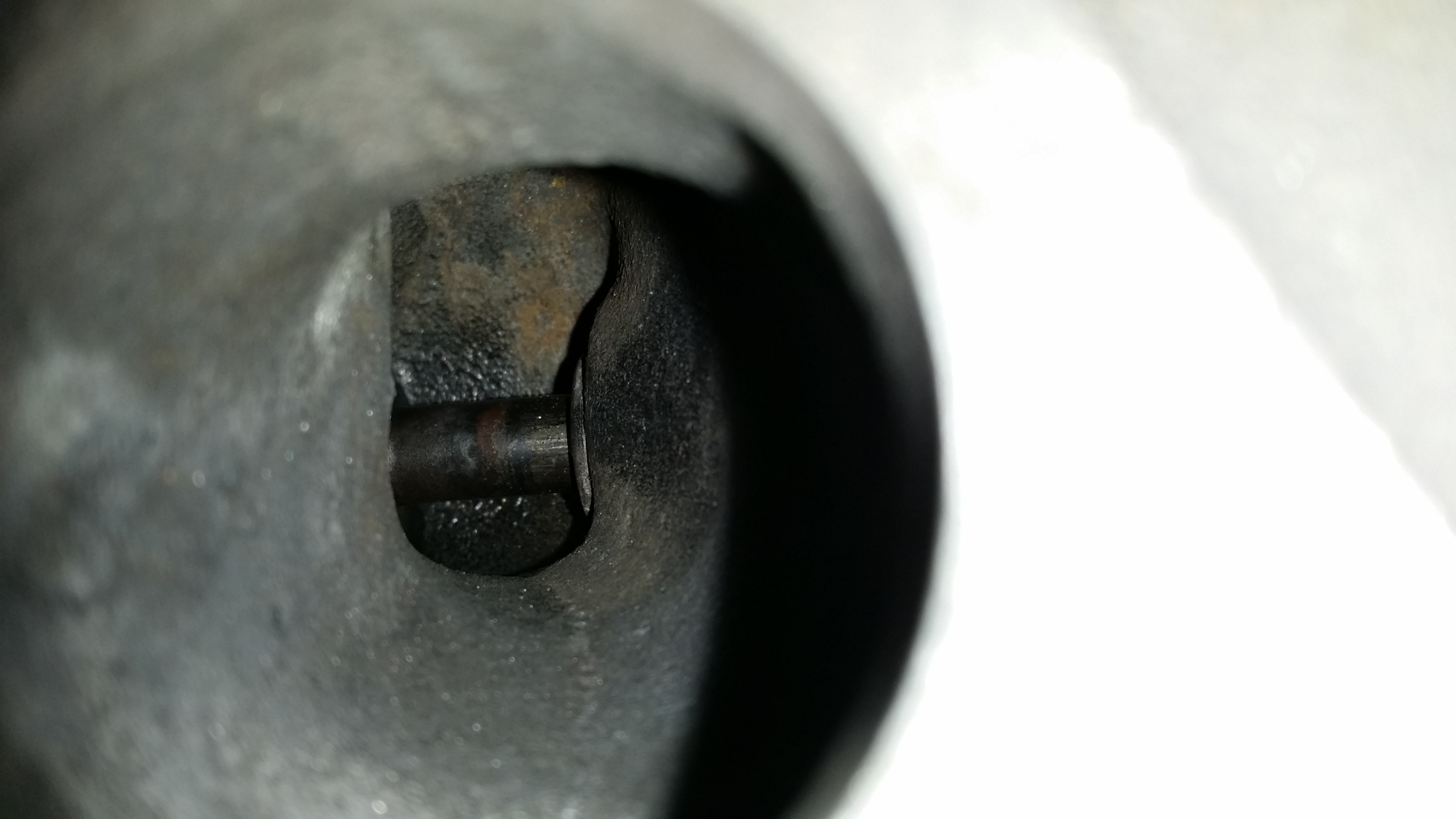

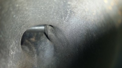

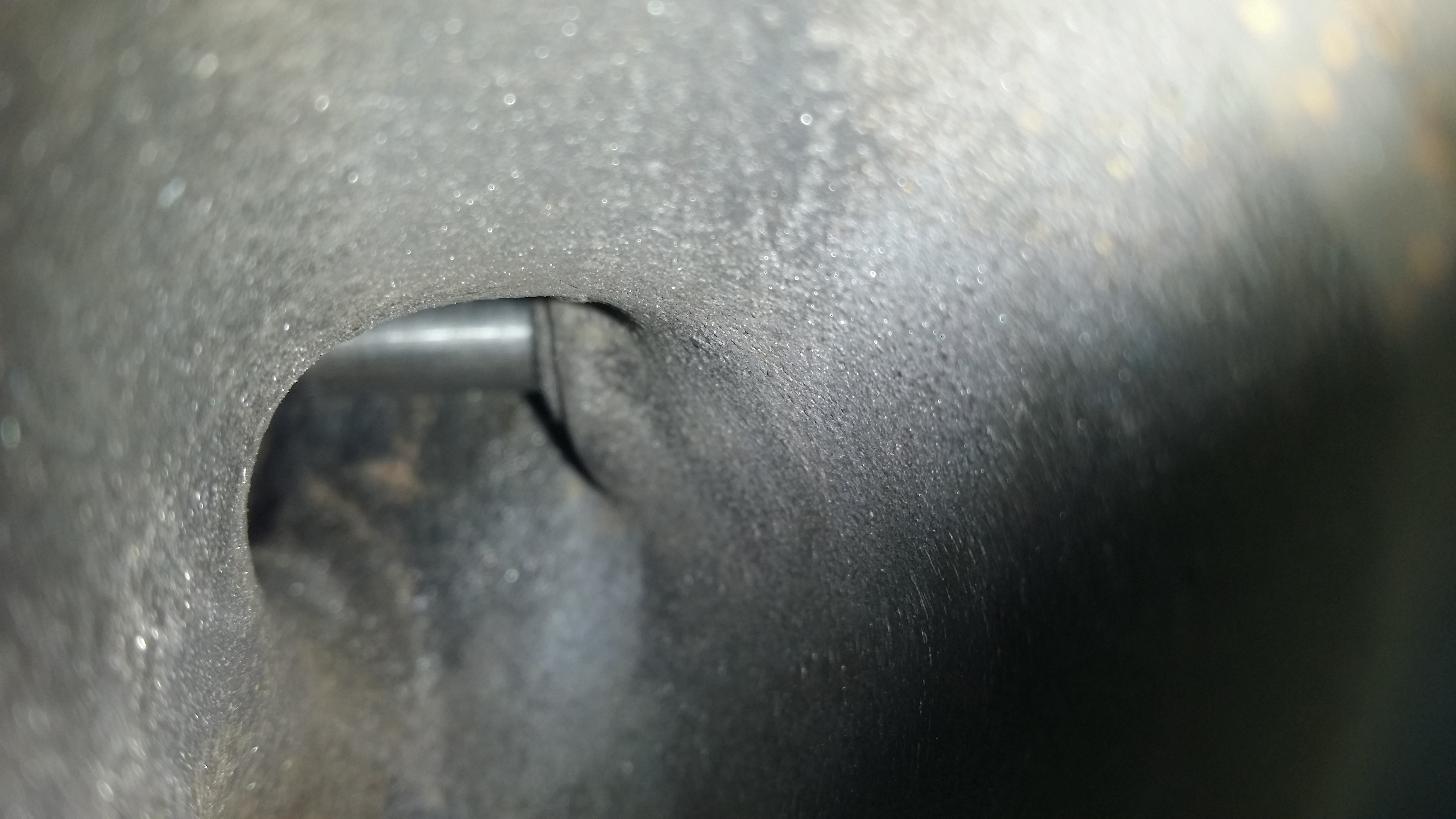

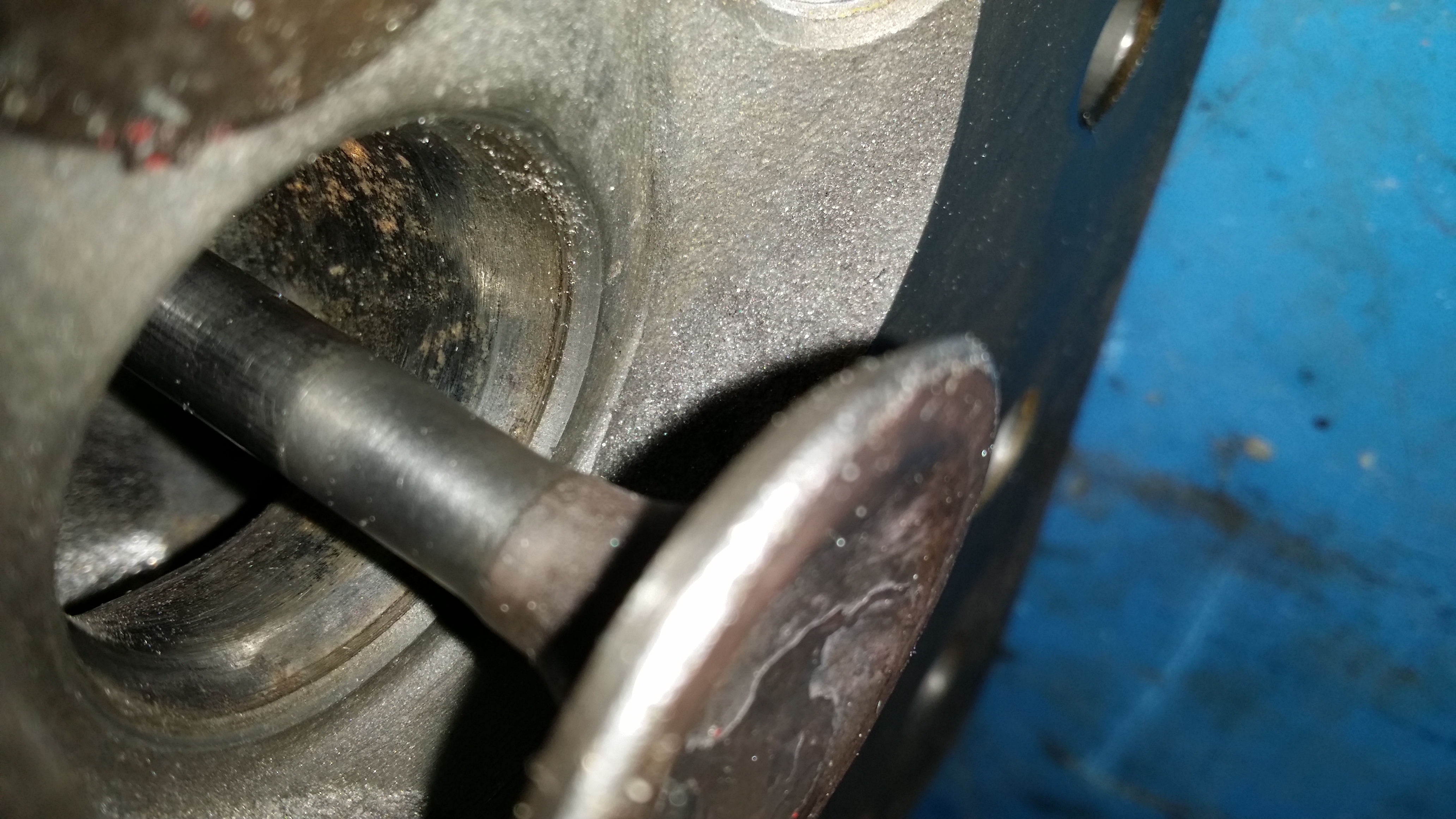

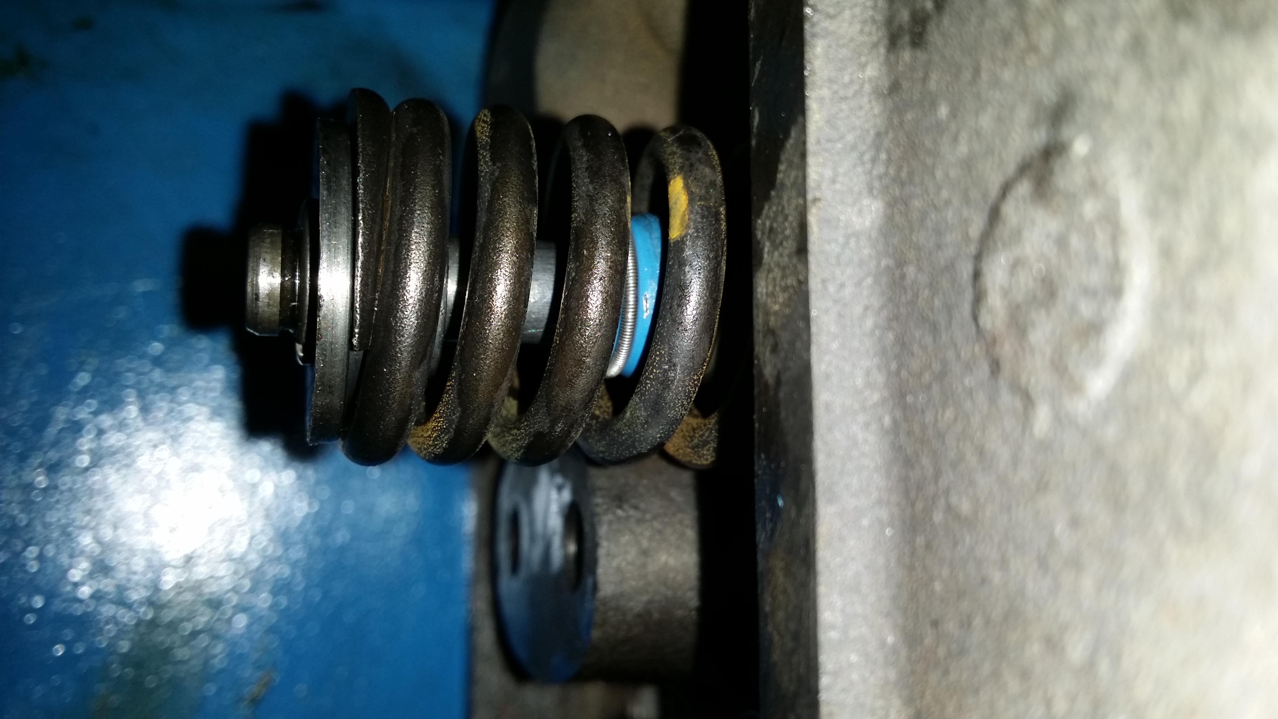

Mens man venter på deler til blokka kan man ta seg litt av topplokket. Det har fått seg en tur i Strip all. Nye styringer på innsugsventiler. Disse har blitt dreid litt ned på lengden slik at de harmonerer bedre med innsugskanalen. Alle styringer har også blitt dreid ned og fått hetter. Ellers er alle kontaktflater slipt og ventilsetene er slipt til med pasta til slutt. Har målt at maksimalt ventilløft kan være 11,8 mm før låseskiven på ventilfjæra tar borti tettingen. Ny kam skal gi 10,8mm løftmed 0,5 klaring så da skal.det være innenfor. Siden jeg her har satt inn en "trimkam", må også kompresjonen økes. Lokket er slipt 1,5mm og tilsvarer da B16B. Noe særlig mer er det ikke å hente da tennpluggen kommer veldig nære kanten på forbrenningskammeret slik at sprekker kan oppstå.
Noen bilder underveis i prosessen.
Innsliping av ventil
Neddreid styring
Neddreid styring
Ventilstyring 2
Ventilstyring 2
Hetter på neddreid styring
Ventilfjær på plass
Ventilfjær på plass
Re: Reodors Duett 44506-1957
Bra med blå tetninger!
Jeg har grønne. Svarte er så kjedelige......
Kjør forsiktig!

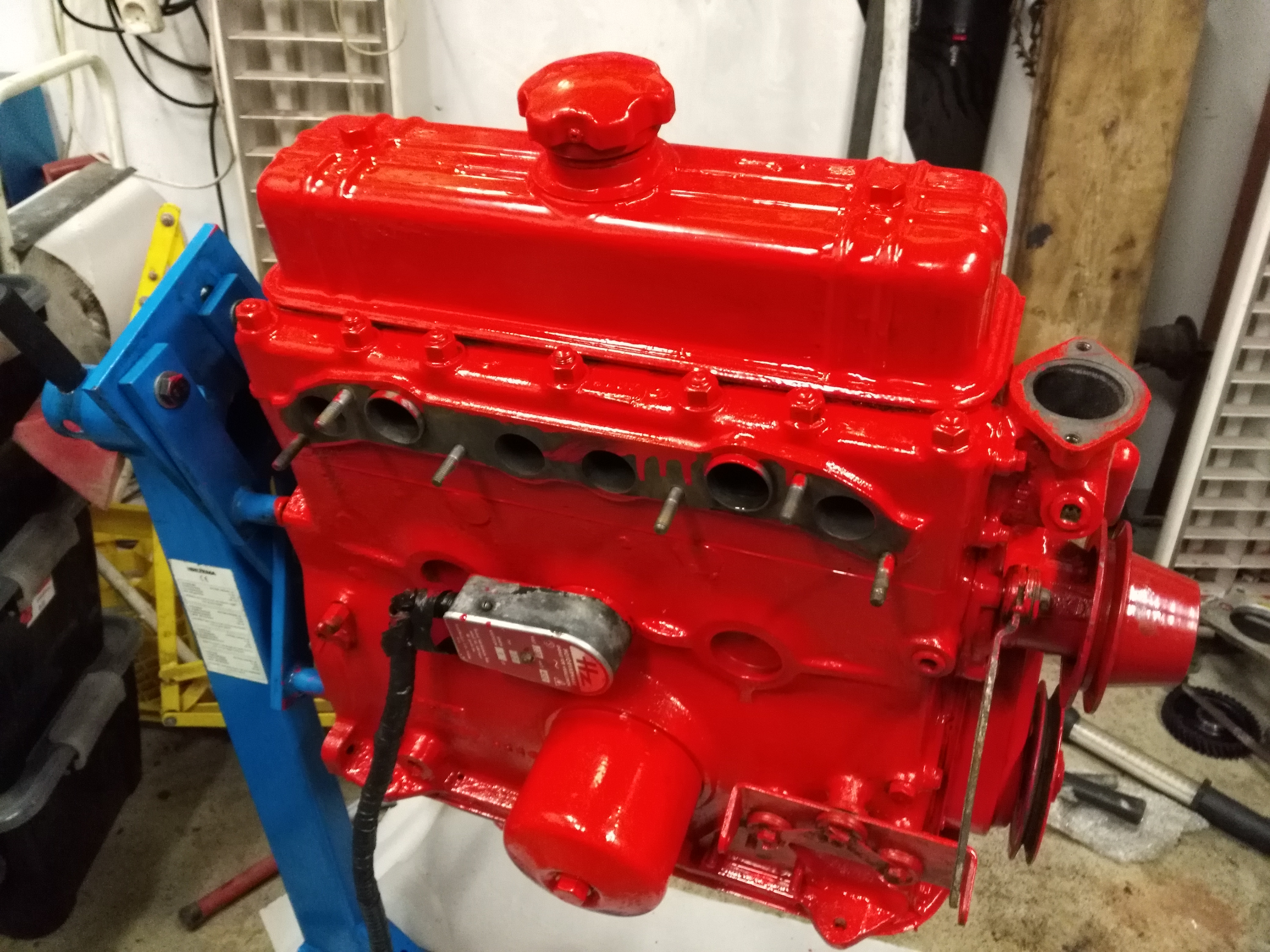

Ett stk overmalt motor
Da blir det båtpuss resten av dagen før å rømme unna malingslukta..
Dette blir fint!
Hvilken type maling brukte du til overmalingen?

445 wrote:Dette blir fint!
Her ble det brukt "rømme huset" malingen. DVS den originale fra Volvo som krever kraftig maske for ikke å se syner etterpå. Legger på i tykke lag og rømmer unna rommet i noen timer etterpå.
Skal hente Blåmann fra låven i morgen, så forhåpentligvis går det ikke så alt for lang tid før den sitter i bilen.
