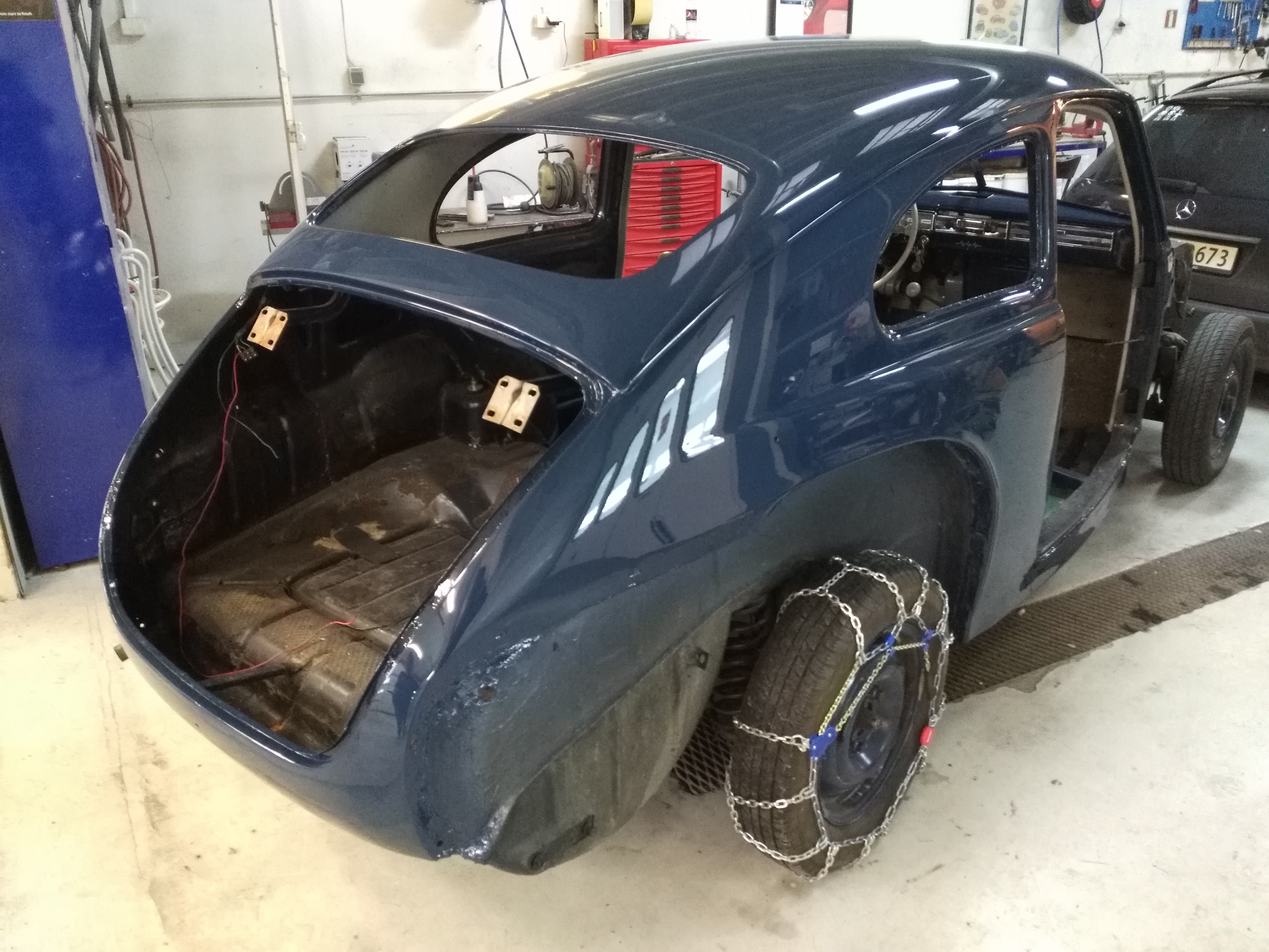

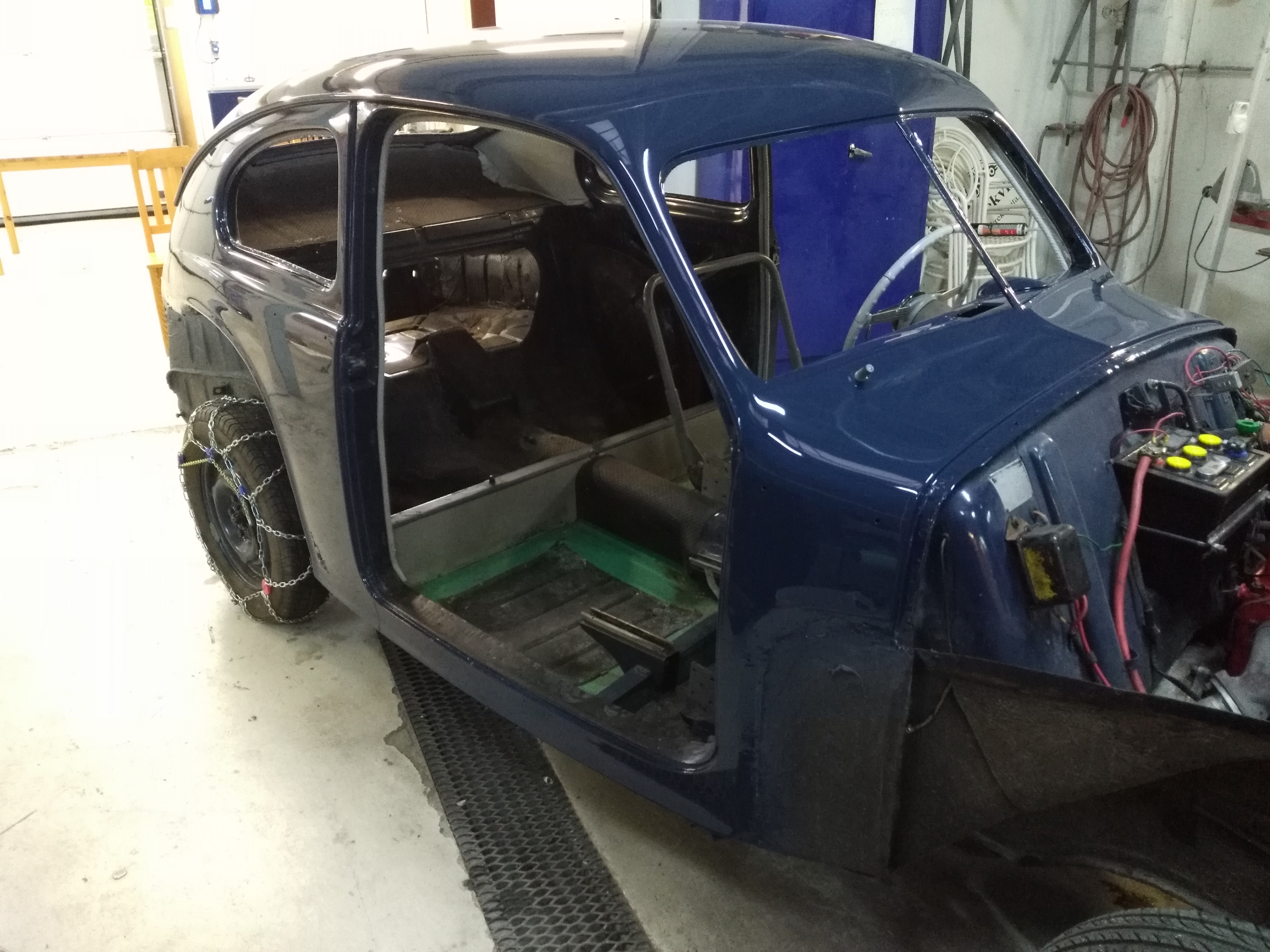

Innlegg Reodor57 » Fre 23 Mar 2018 13:22

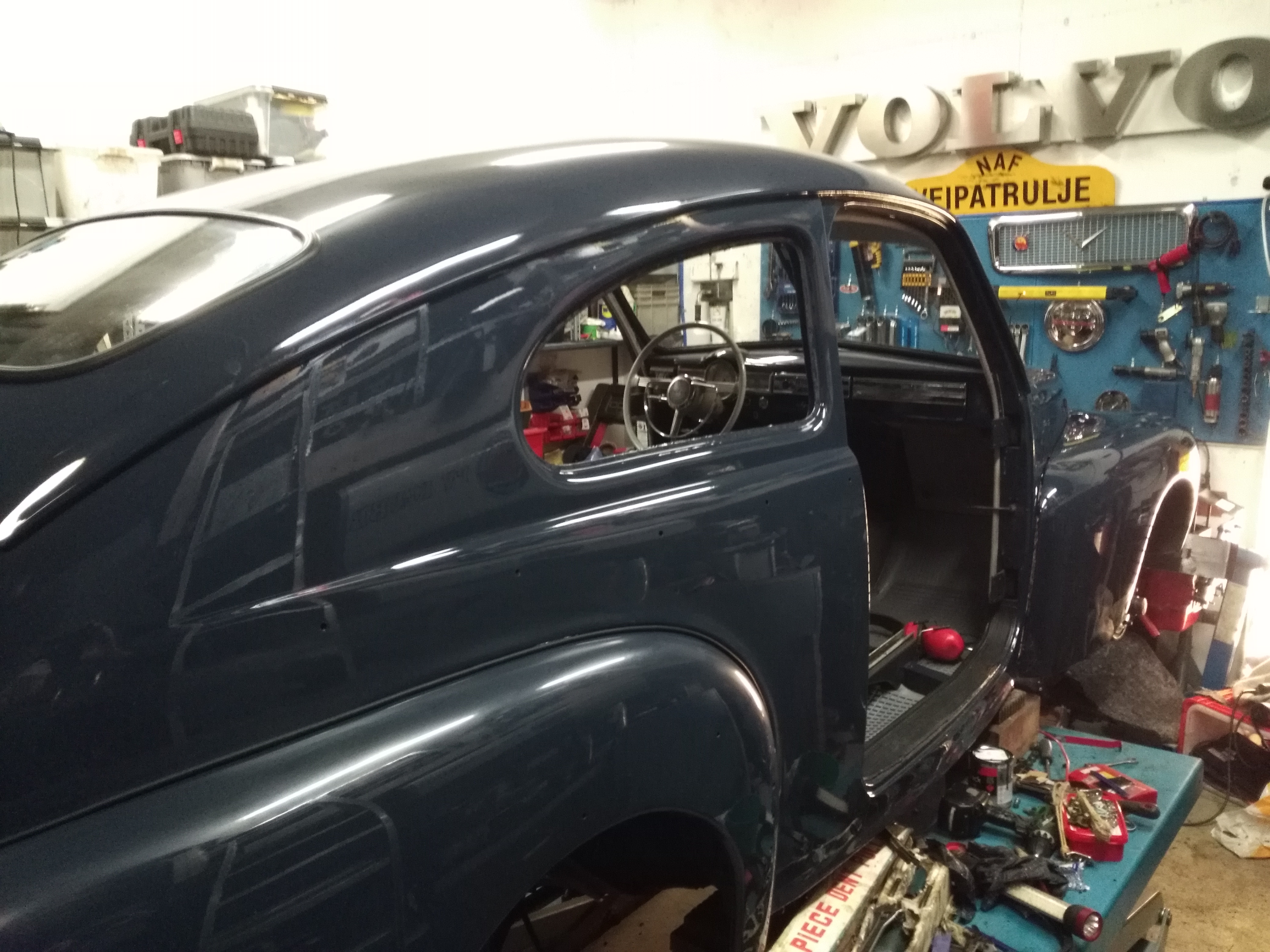

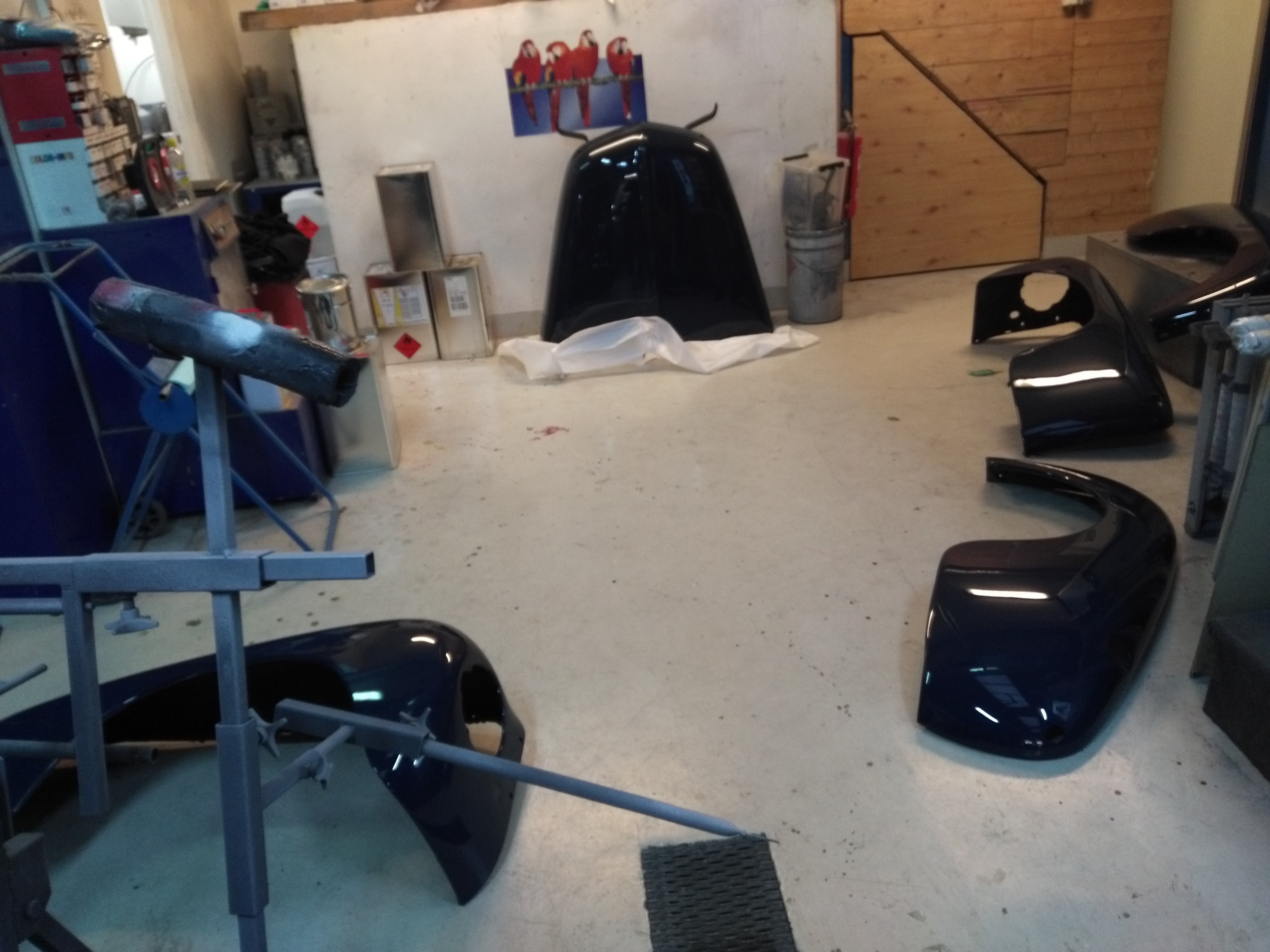

Nå begynner ting å ta form. Hele bilen er nå lakkert :-). Blir henting i påsken.
Nylakkert og fin 1
Har spredd bilen utover hele gulvet :-)
Ikke så hvit lenger men fortsatt med kjetting
Skal bli godt å få den tilbake og samlet. Igjen.

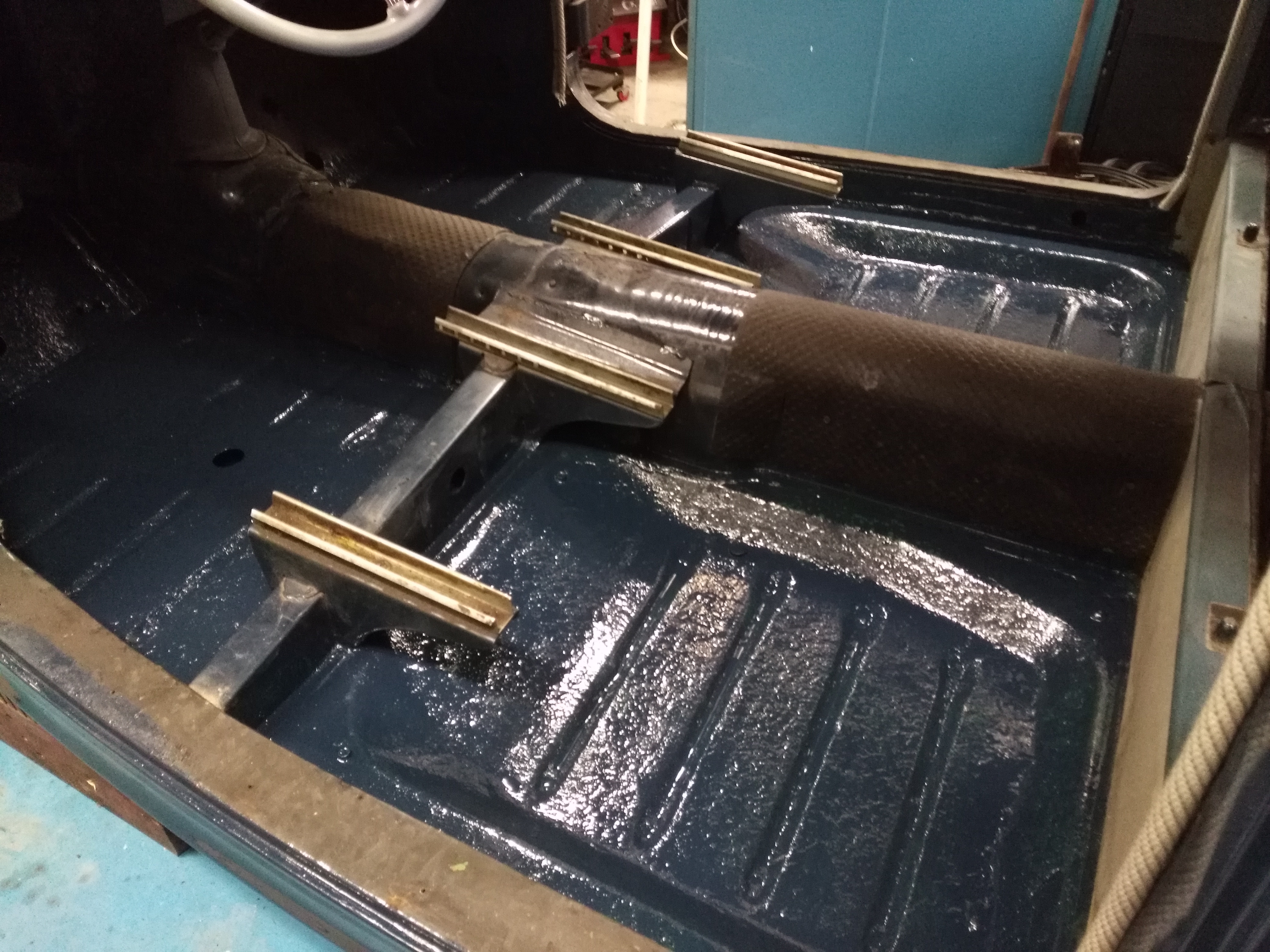

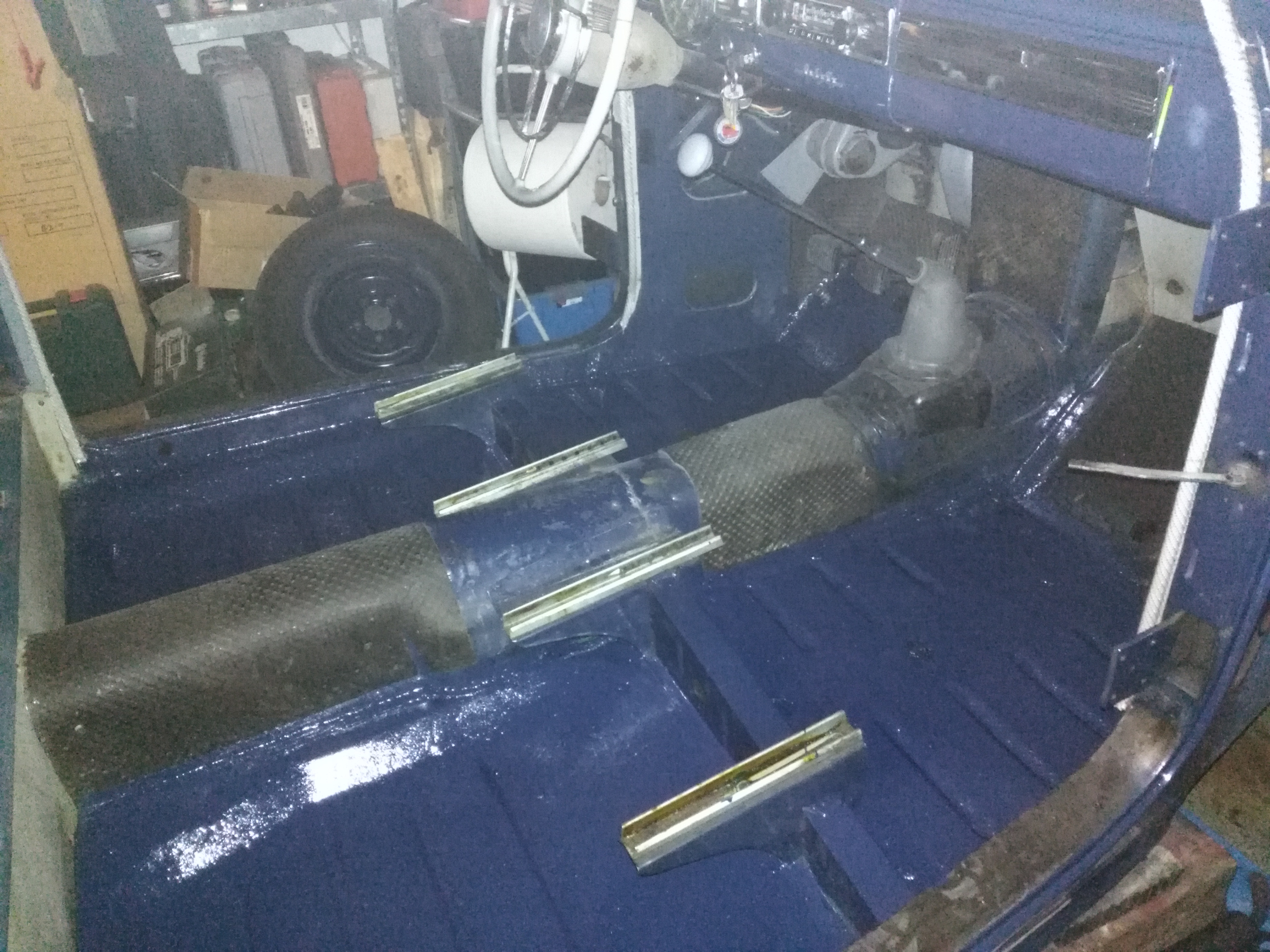

Innlegg Reodor57 » Ons 28 Mar 2018 19:31

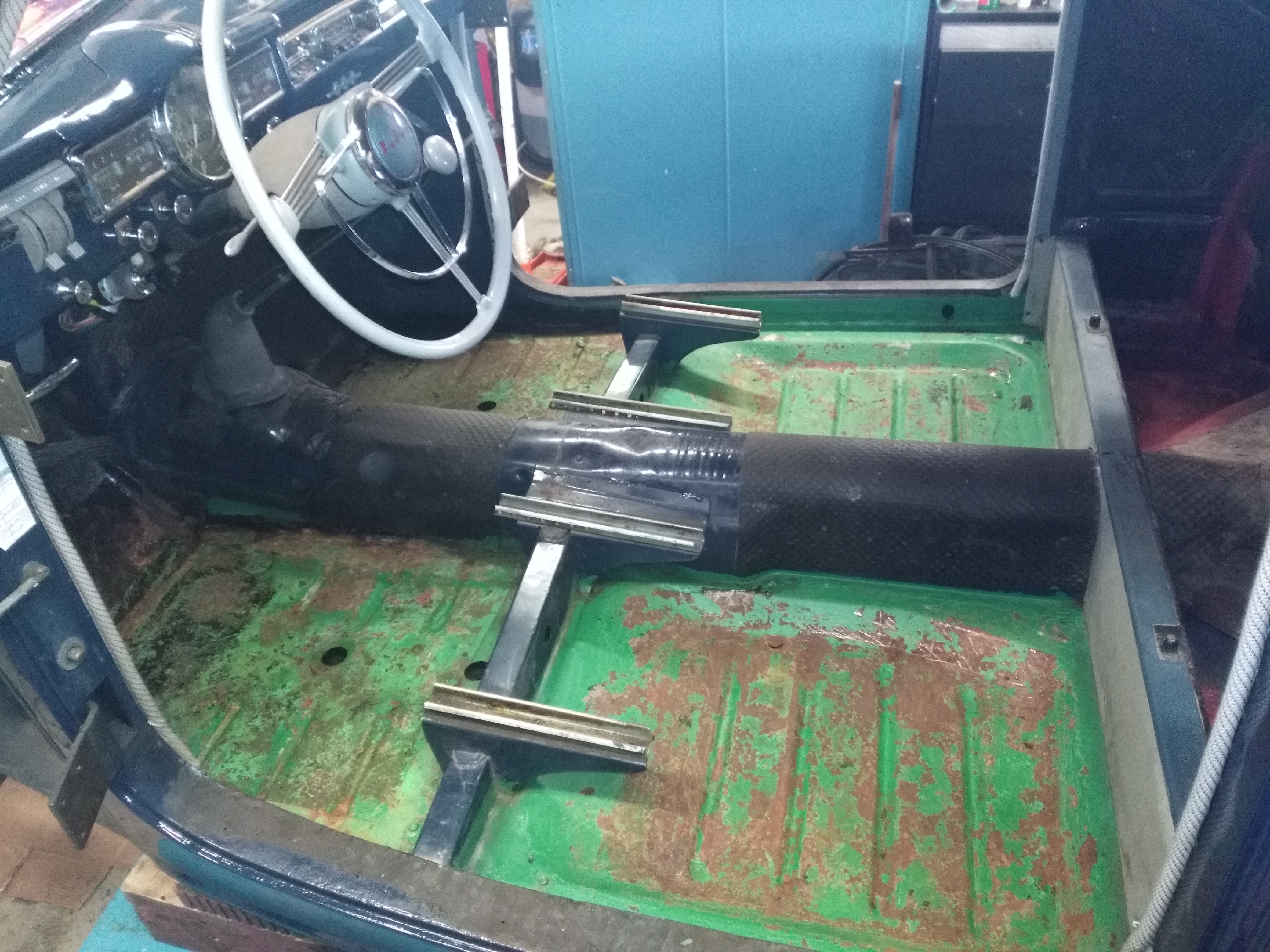

Da var Blåmann tilbake i hobbyrommet :-). Skrapte ut asfaltplatene i dag. På høy tid da det var en del overflaterust under. Malt over med en blanding av 50%Owatrol og 50%Bengalakk blandet i bilens farge. Ble ikke ille, så får vi se hvor fort det tørker..
Rent og tørt gulv
Bare å vente her...
Etter maling

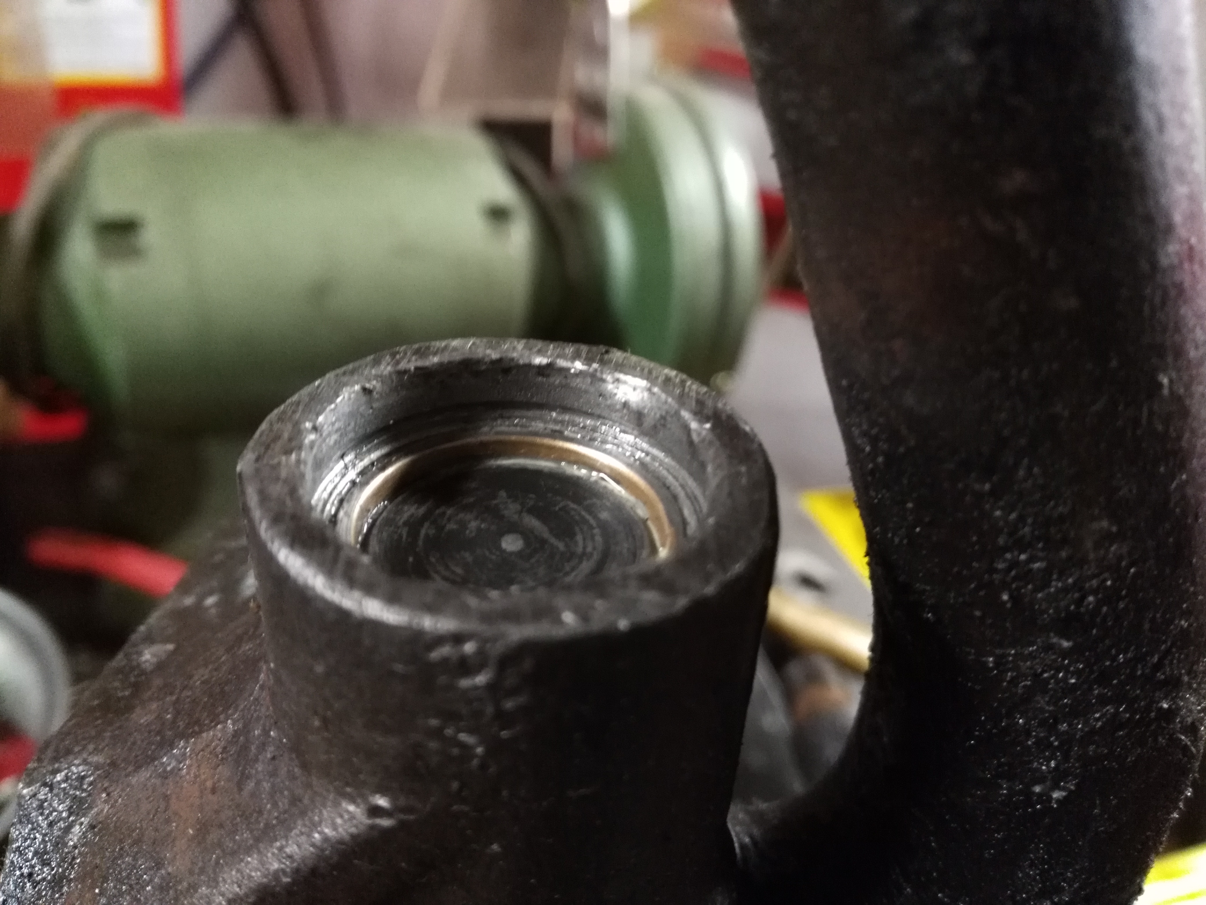

Innlegg Reodor57 » Tor 29 Mar 2018 14:54

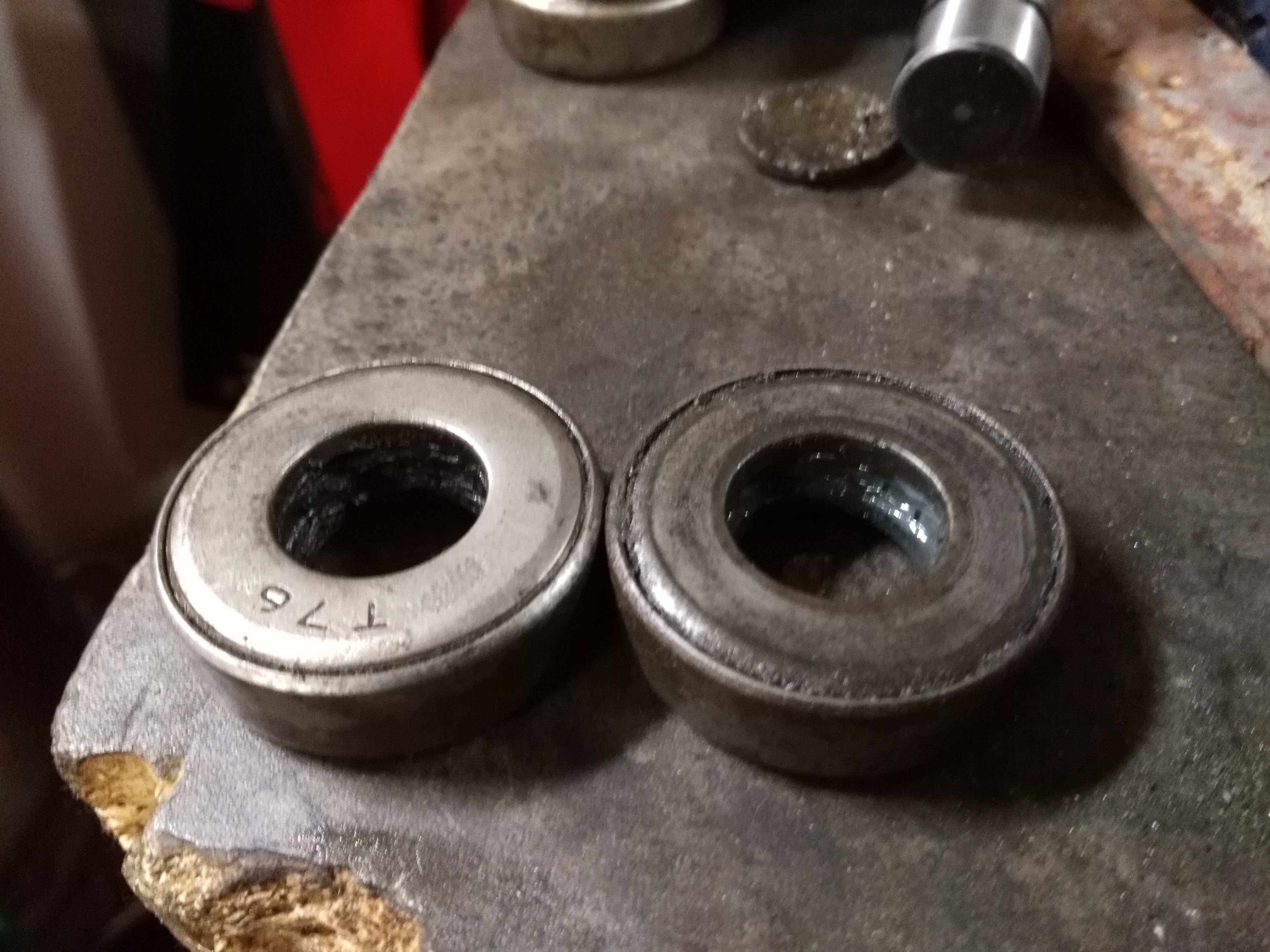

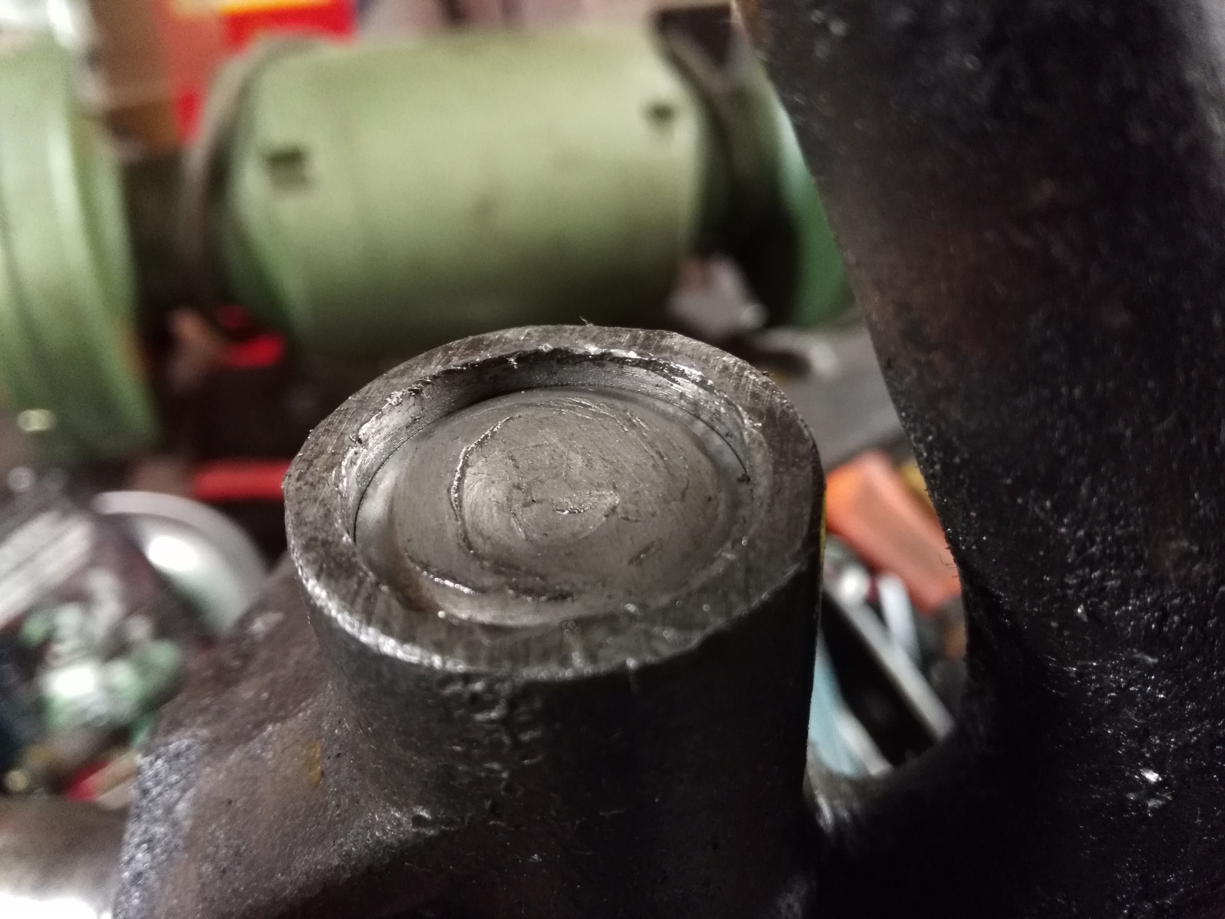

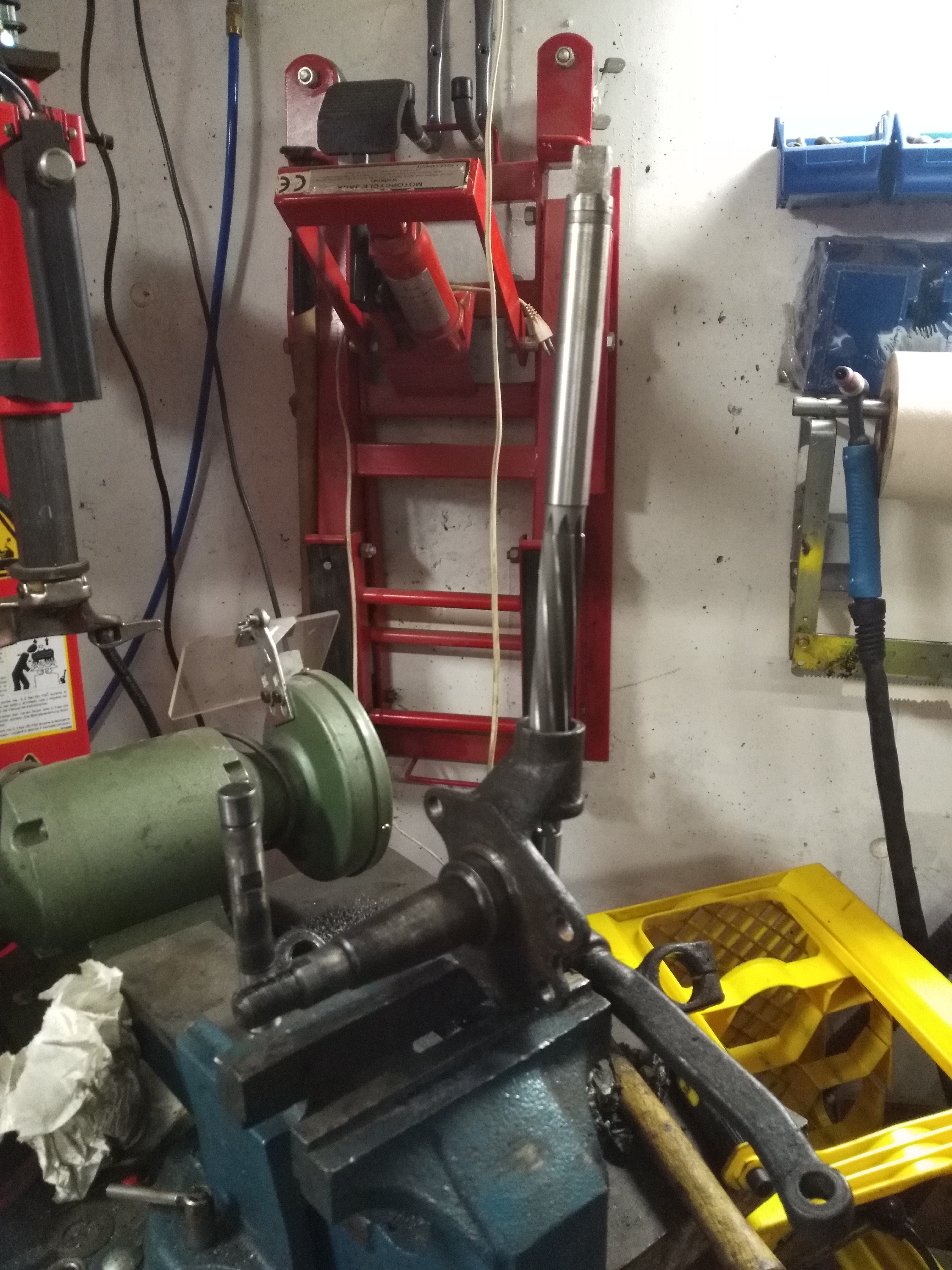

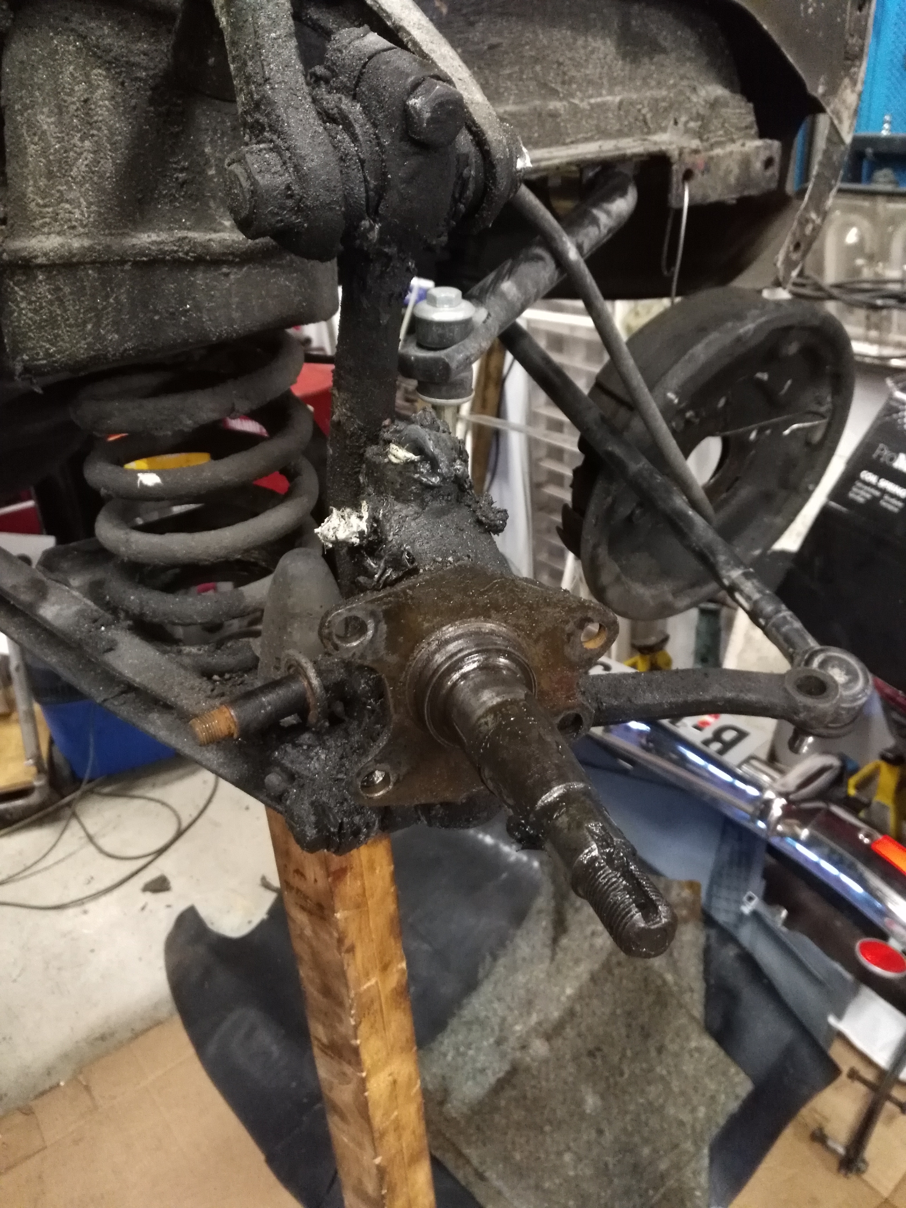

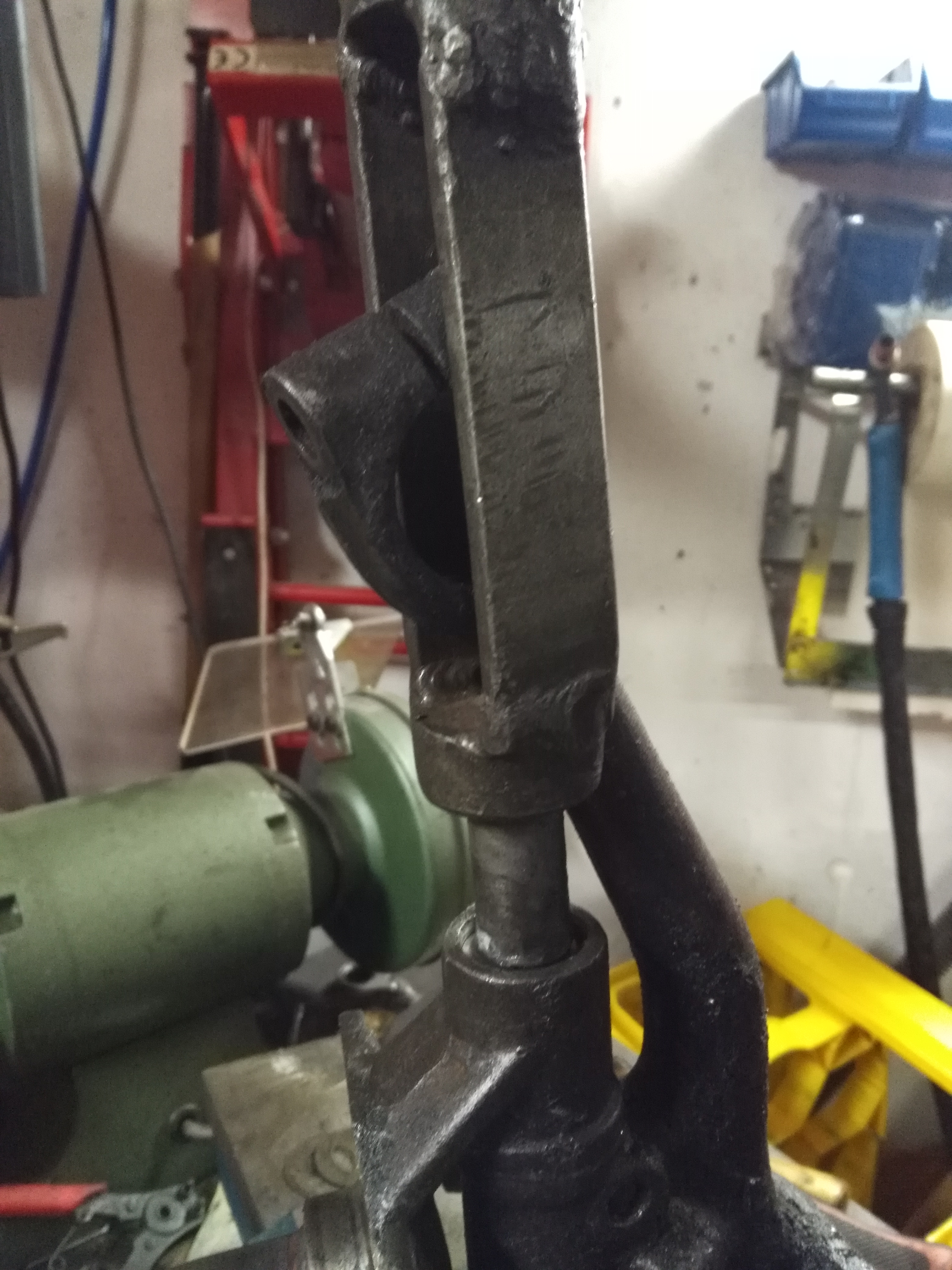

Første Kingbolt klar. Bolten og foringene var ok, selv om den ene var snudd med smørespor feil vei. Utslitte shims oppe og lager montert feil vei nede har nok gjort sitt for slitasjen.
Klar for avtørking og demontering
Brotsjing av foring
Gammelt brukbart lager motnutslitt til høyre
Viktig å rense sporet til lokket
Bruk spesialforretninger til kingbolten for å flate ut lokket
Ferdig montert lokk
Så er det bare å montere hærligheten tilbake på plass :-). Husk å fette opp.om lokkene lekker er det lettere å fikse dette i skruestikka enn på bilen i etterkant.
Fikk tatt begge sider i dag, men tok litt lengre tid enn antatt da foringene på venstre side var skadet. Hadde vært rust på kingbolten som gjorde at den ene foringen ikke var hundre. I tillegg var foringen montert feil. Nye foringer må brotsjes etter montering, og det tar tid.

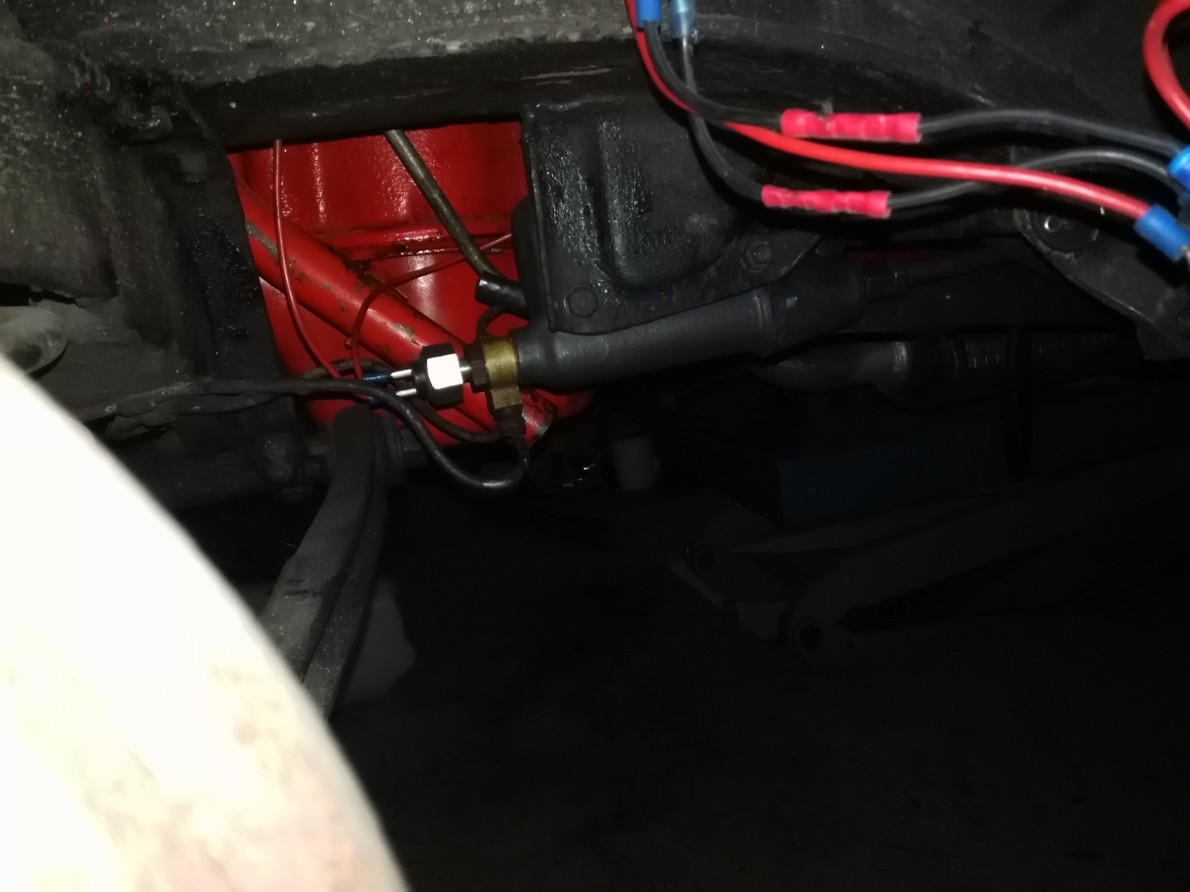

Ny masterpumpe på plass, motor renset innvendig i kjølekanaler og et siste strøk med Bengalakk inne i bilen ble gårsdagens fasit. I dag er det tørk og barnebarn på tapetet. Tørk gjør seg selv så da kan jeg konsentrere innsatsen på barnebarn :-).
Ferdig malt gulv
Nytt lokk på plass etter rens
Ved skifte av masterpumpe oppdaget jeg hvor viktig det er å ha noe å varme opp med. To bolter sitter direkte i pumpen og en går tvers igjennom. 6mm bolter tåler ikke all verden. Gløder en dem løsner de lett. Viktig også å gløde kobberpakningene på enden før de monteres igjen for at det skal bli tett.
Neste blir nye lydmatter innvendig og se på fotbryteren til lyset. Var lite lys på bilen da den ble demontert, så mistenker denne bryteren som står i hjulspruten med ledningene ut på toppen!!

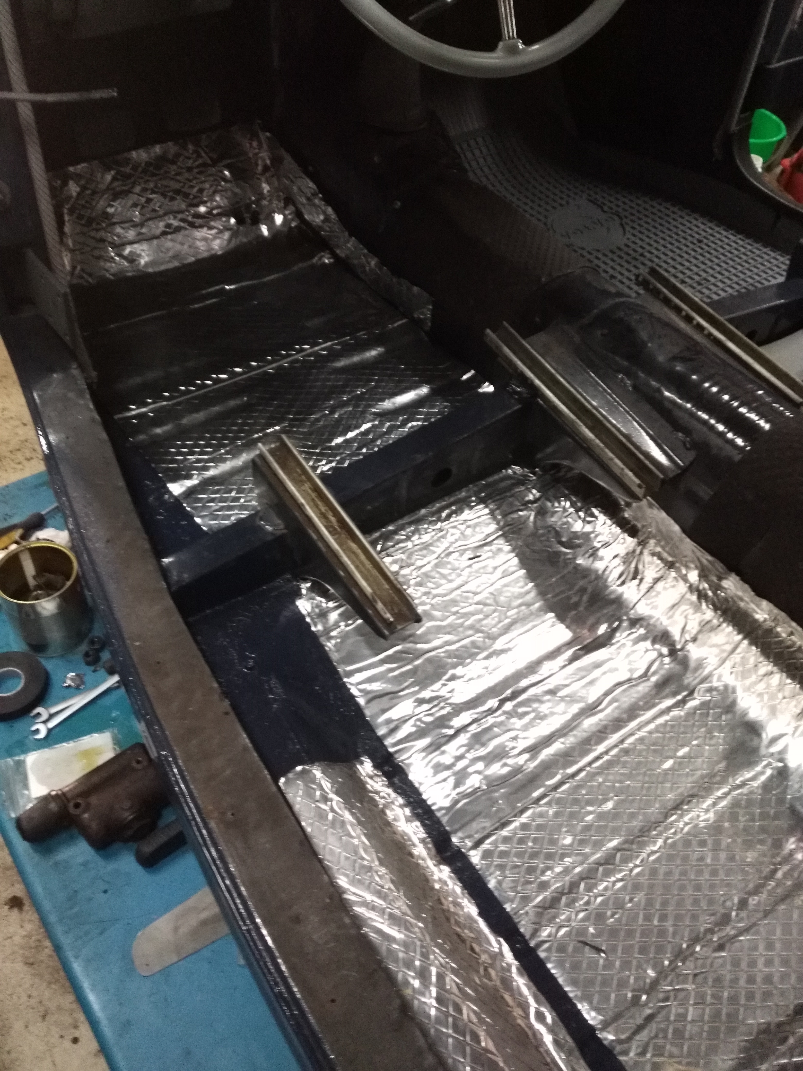

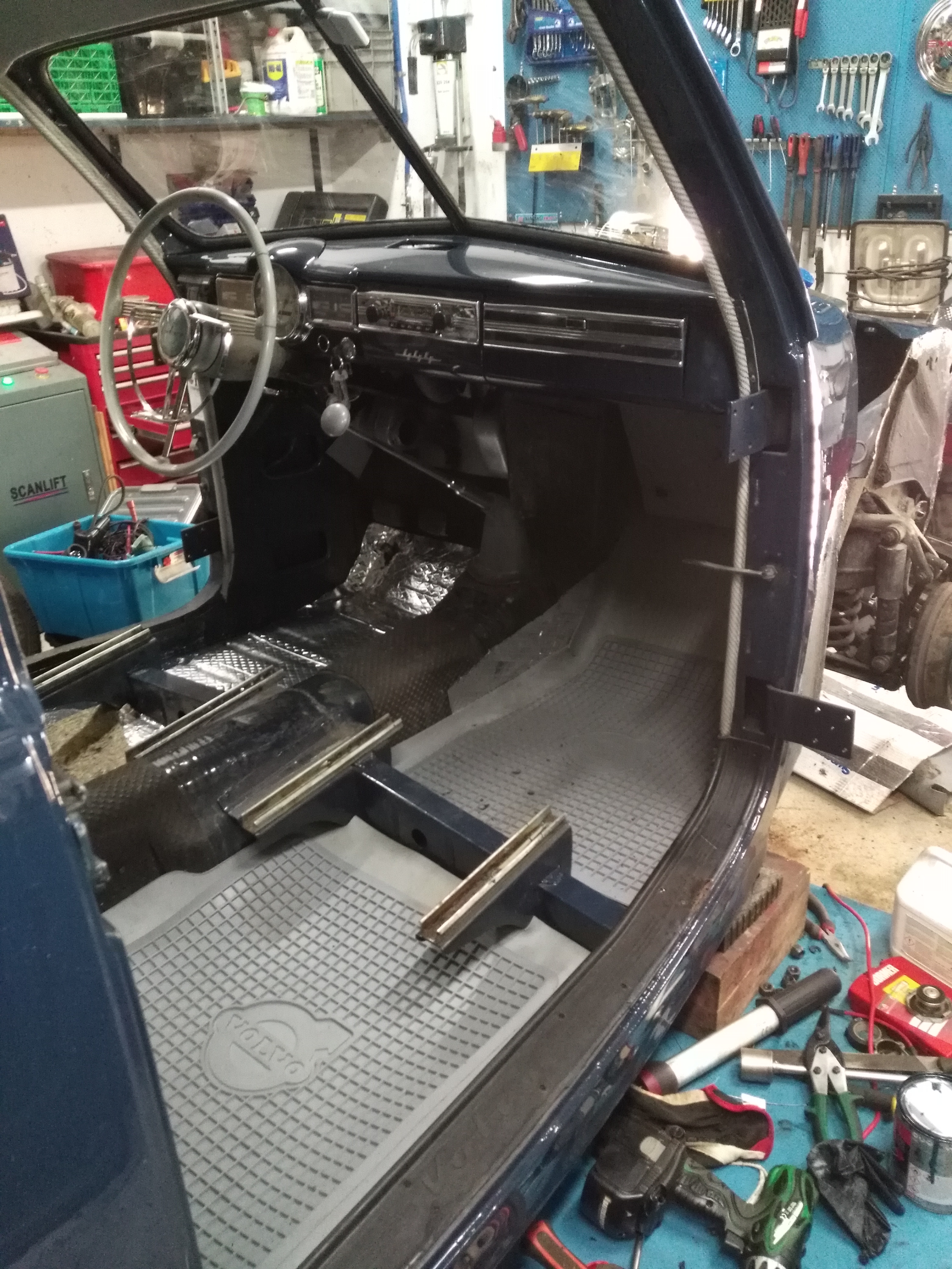

Ser jeg ikke har lagt inn bilde av støydempingen.
Støydemping av gulv
Og sånn skal det bli :-)
Matter på plass
