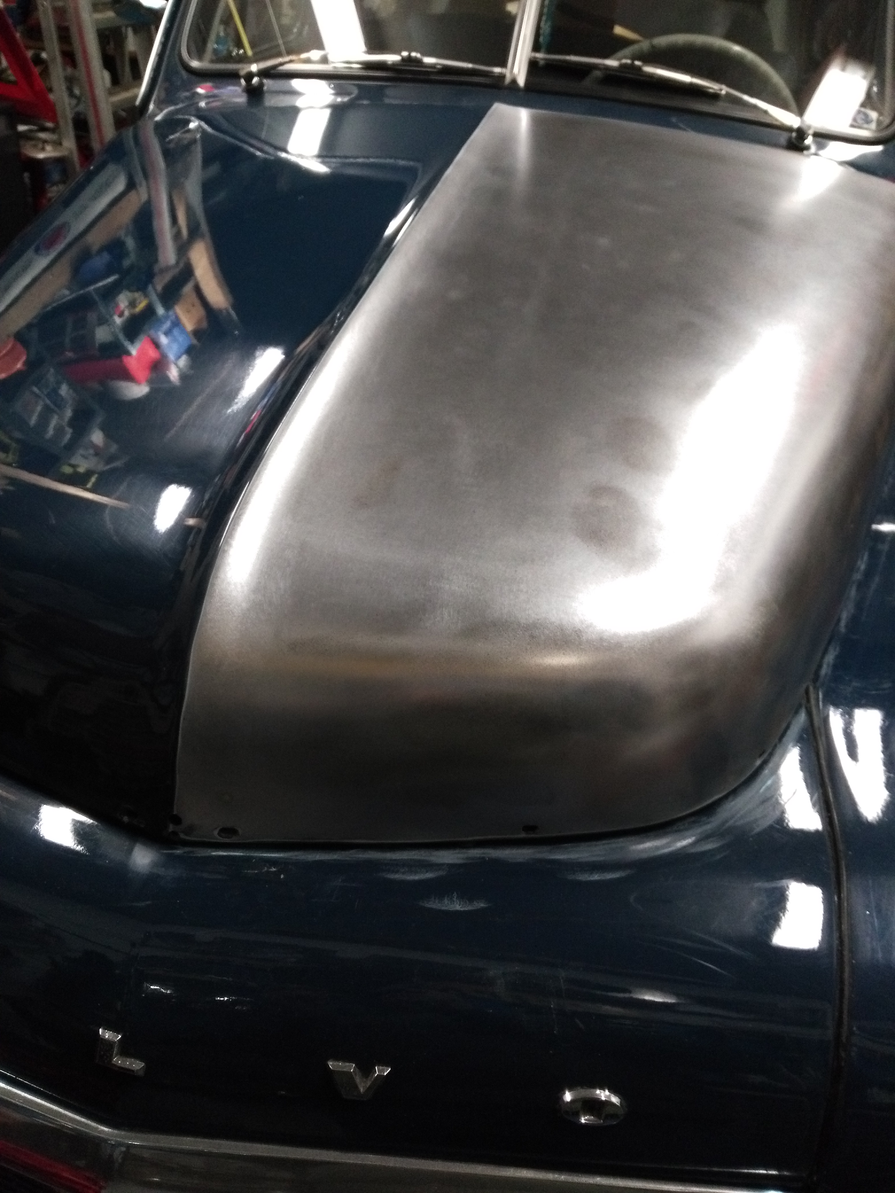

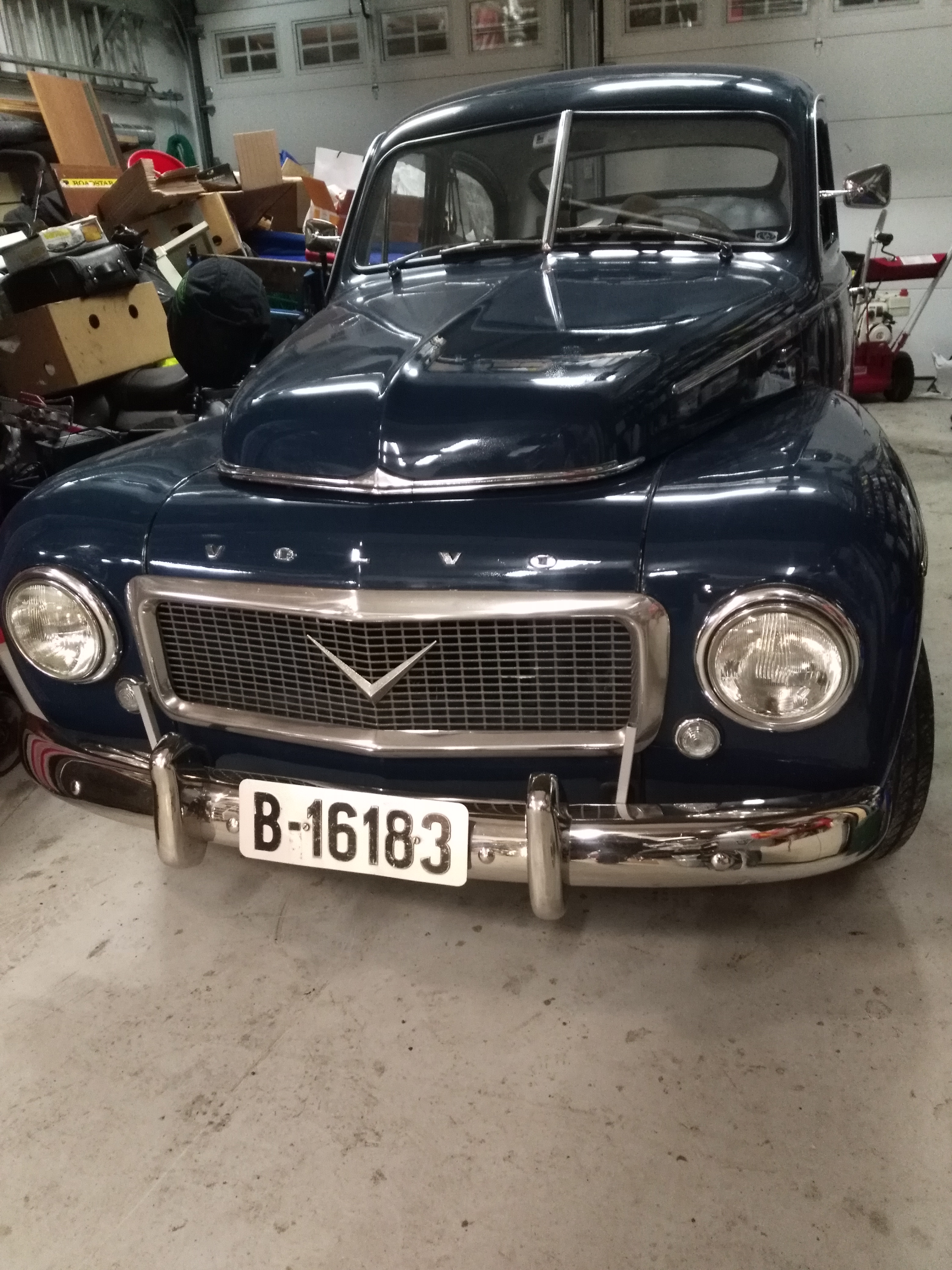

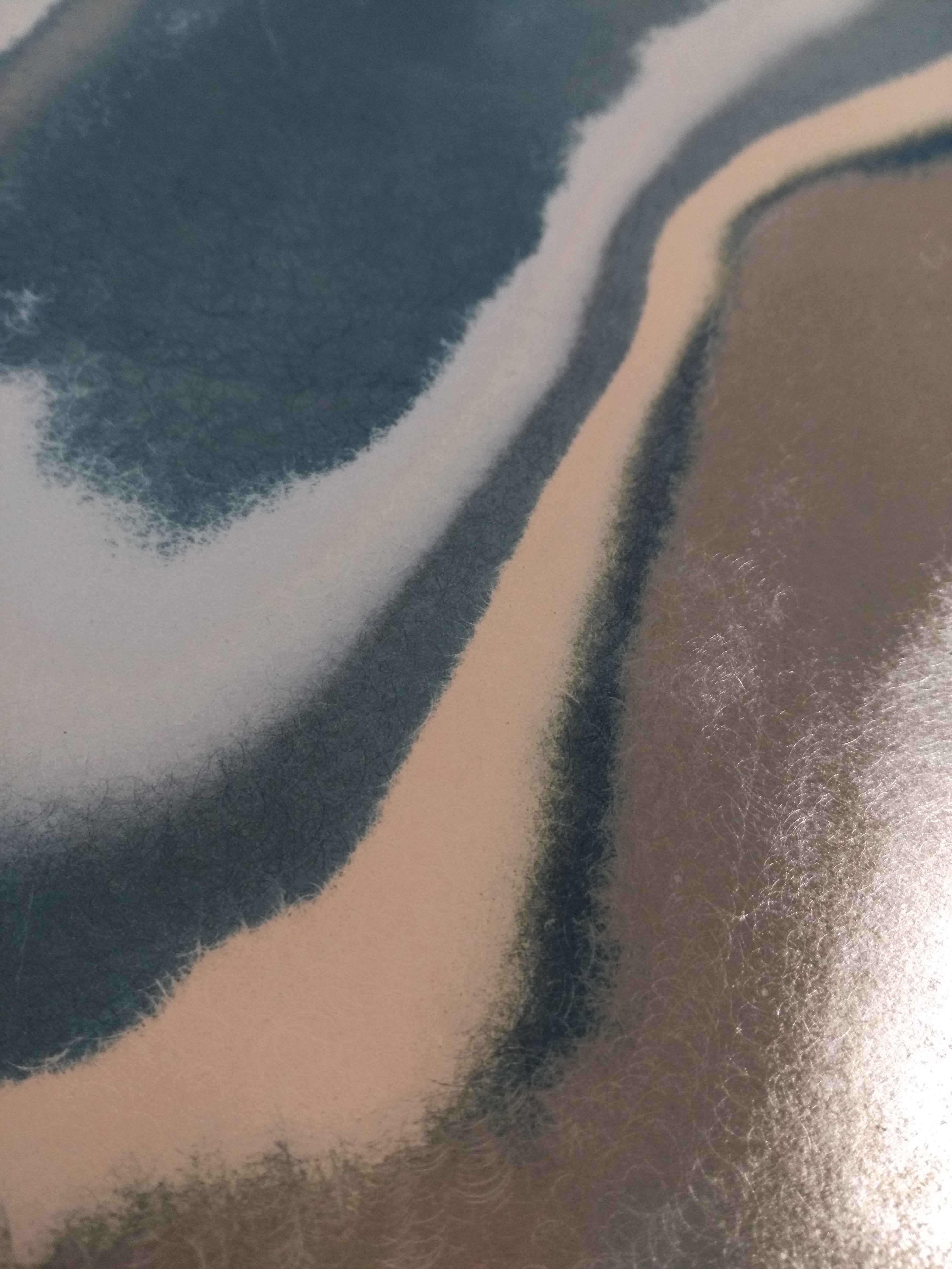

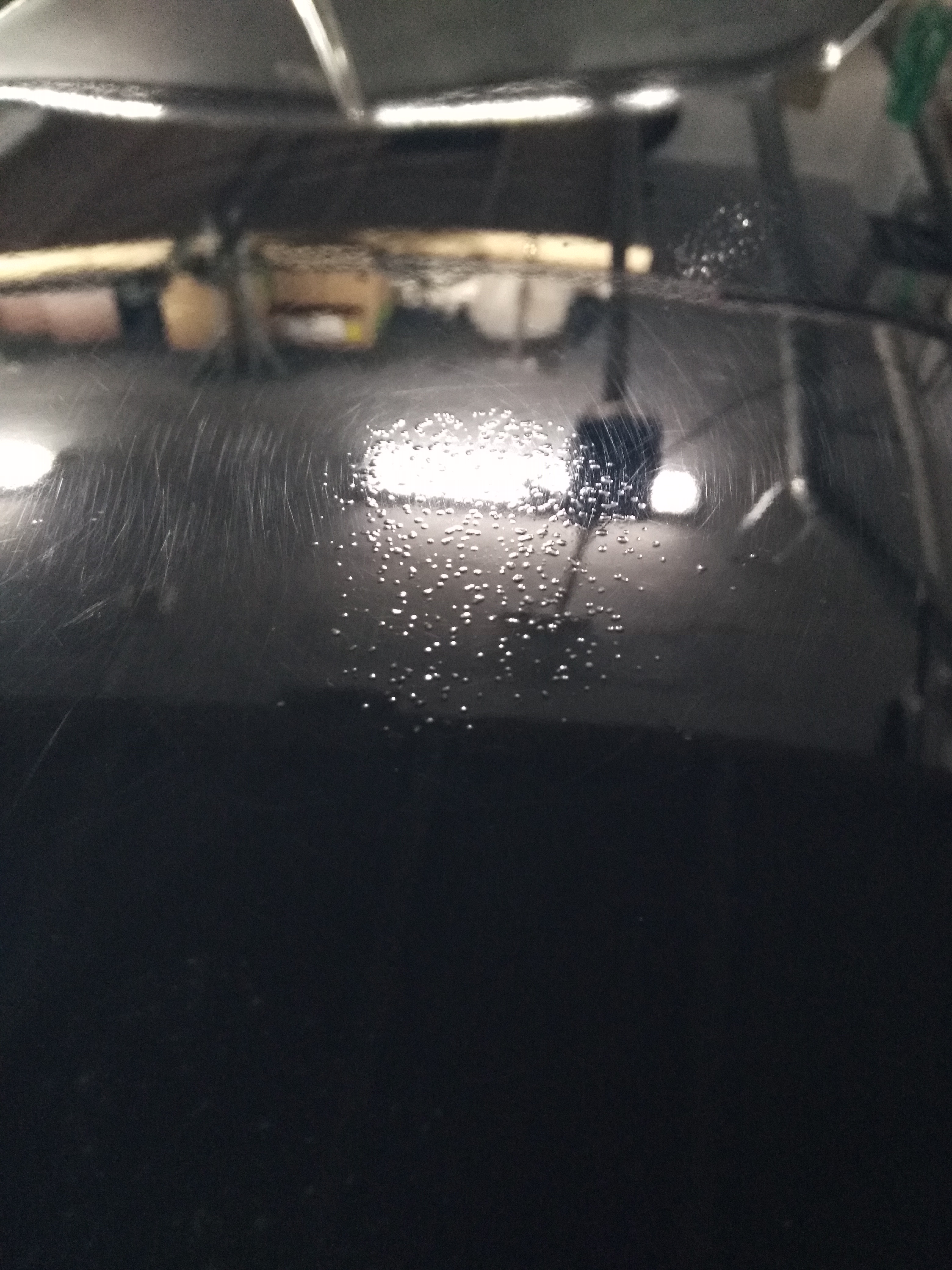

Innlegg Reodor57 » Man 19 Feb 2018 11:23
Legger ved et par bilder av utgangspunktet. Bilen ser bra ut på et par tre meters hold, men går en innpå lakken er det annerledes. Bildet av lakken ser muligens litt rart ut, men den er jo blank og reflekterer rommet ellers. Bildet er av panseret.
På vei inn
Nærbilde av lakk

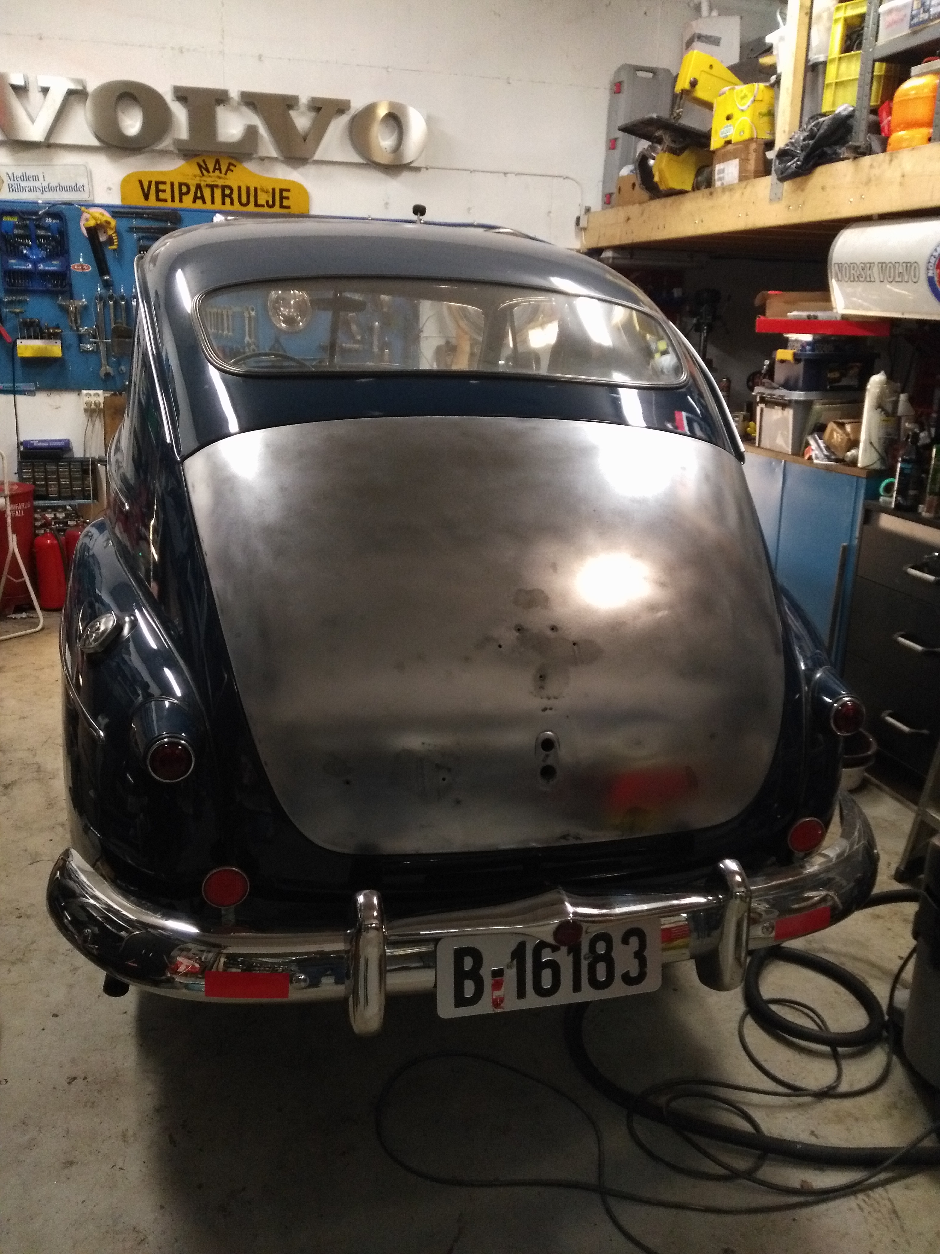

Innlegg Reodor57 » Man 19 Feb 2018 17:22
Da er jeg i gang. Tre lag lakk med grunning imellom. Starter med 80 og går videre til 120 og 180. Panseret forsøkte jeg meg med håndslipepapir etter sliping med maskin. Ingen suksess. Ble mye grovere så sluttslipte dette med 240.
Tre lag
Selv ferdig slipt er det rustflekker men det sandblåser lakkereren. Ville ikke at jeg brukte ferrobet eller liknende
Ferdig slipt med rustflekker fortsatt

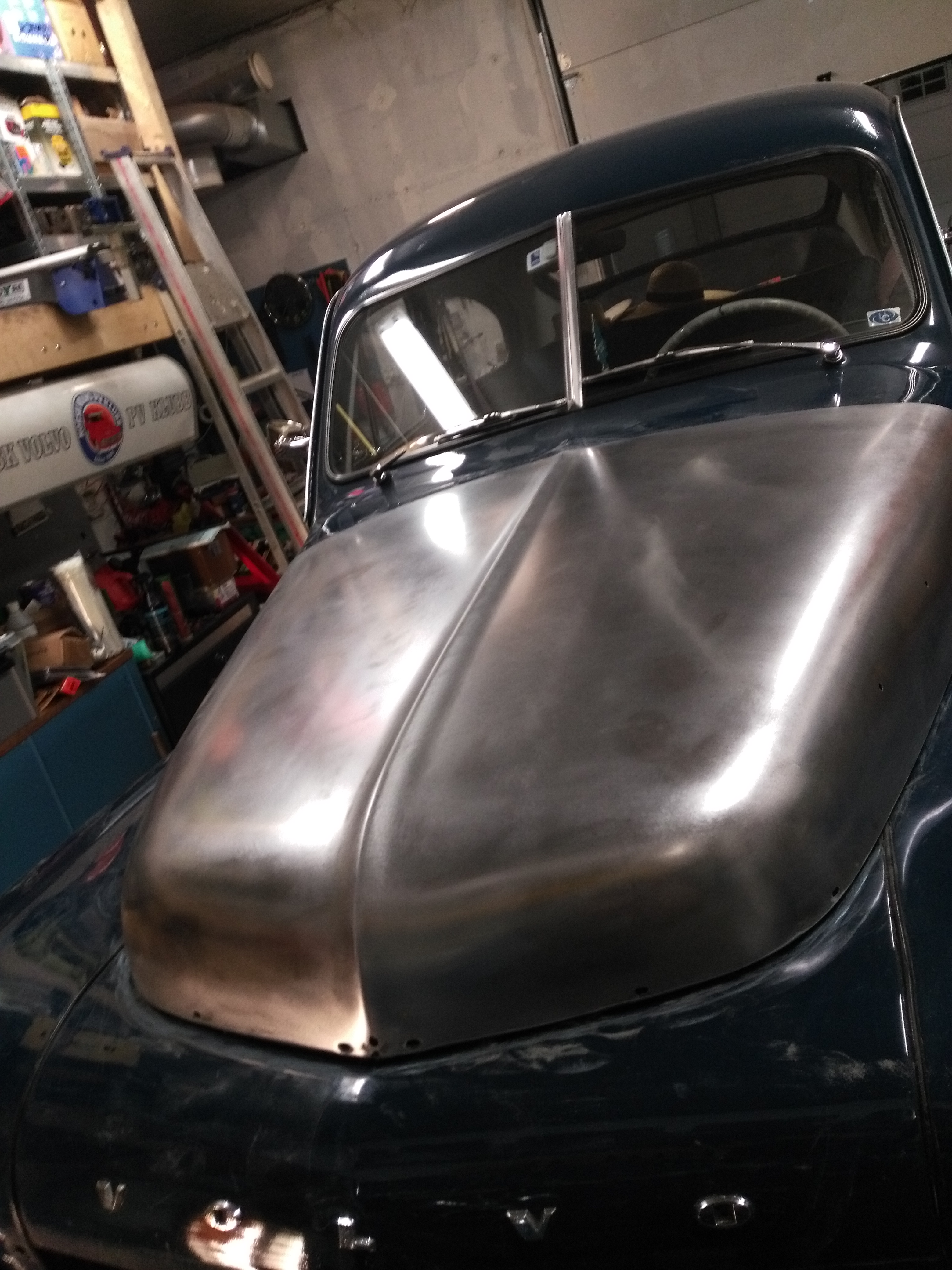

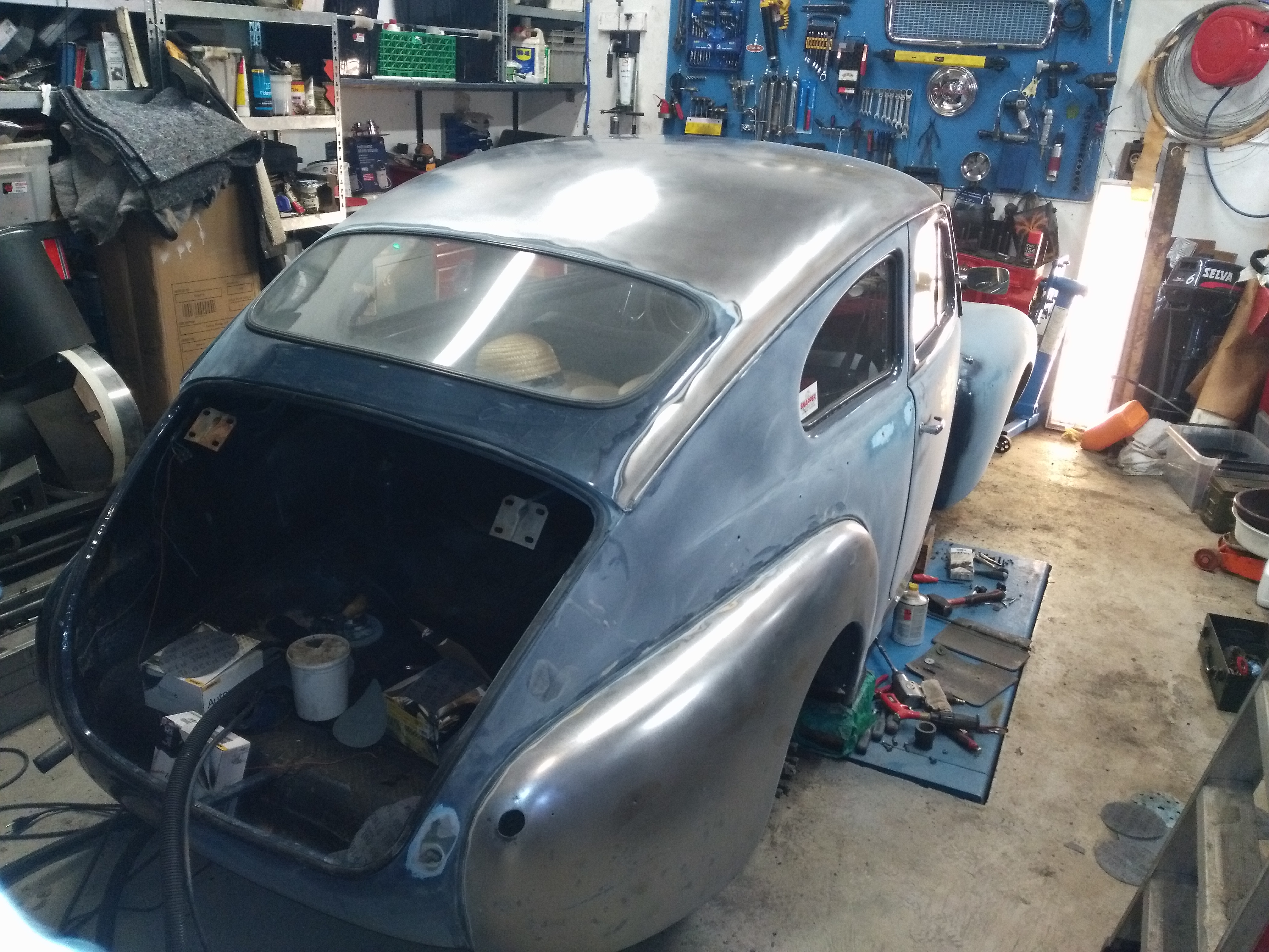

Innlegg Reodor57 » Tir 20 Feb 2018 09:19
Spesielt nå når den ser sånn ut.
Front
Bak
Men nå var det slutt på slipepapir så nå går ferden til lakkereren med panser og baklokket før jeg gyver løs på taket og starter demontering av bilen inni. Fant ut at det ikke er bobler på skjermene, så mulig jeg bare kan pusse disse ned uten å måtte ha de stålrene. Vil spare MANGE timer på det.

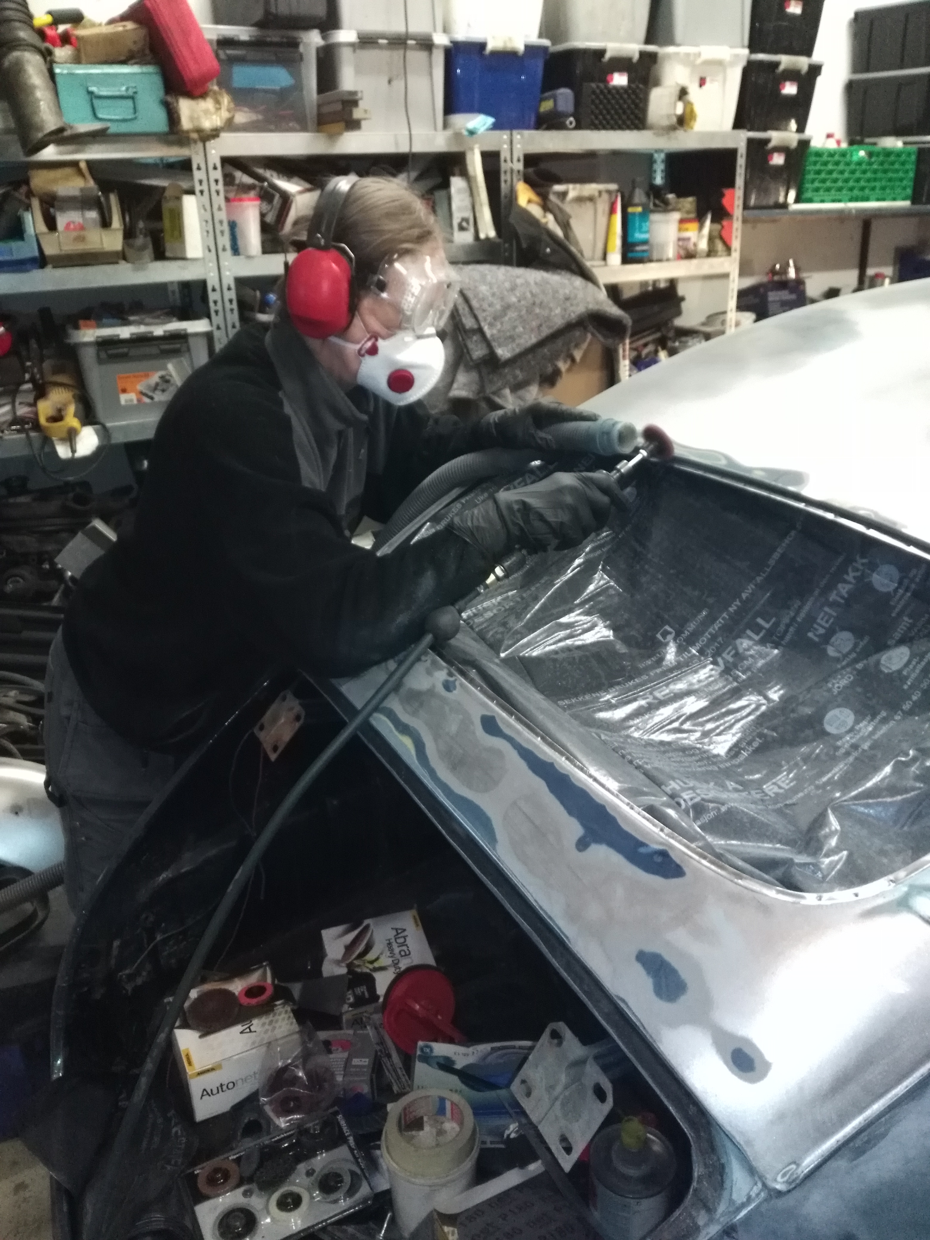

Innlegg Reodor57 » Ons 21 Feb 2018 09:08
I går ettermiddag fikk jeg besøk av 445 medbringende egen slipemaskiner. Da ble taket prioritert samt frontboksen og løsning av skjermer. Fant rust på ene bakskjermen. Var faktisk hull som må sveises. Den ble da slipt helt ned.
Senket bilen også?

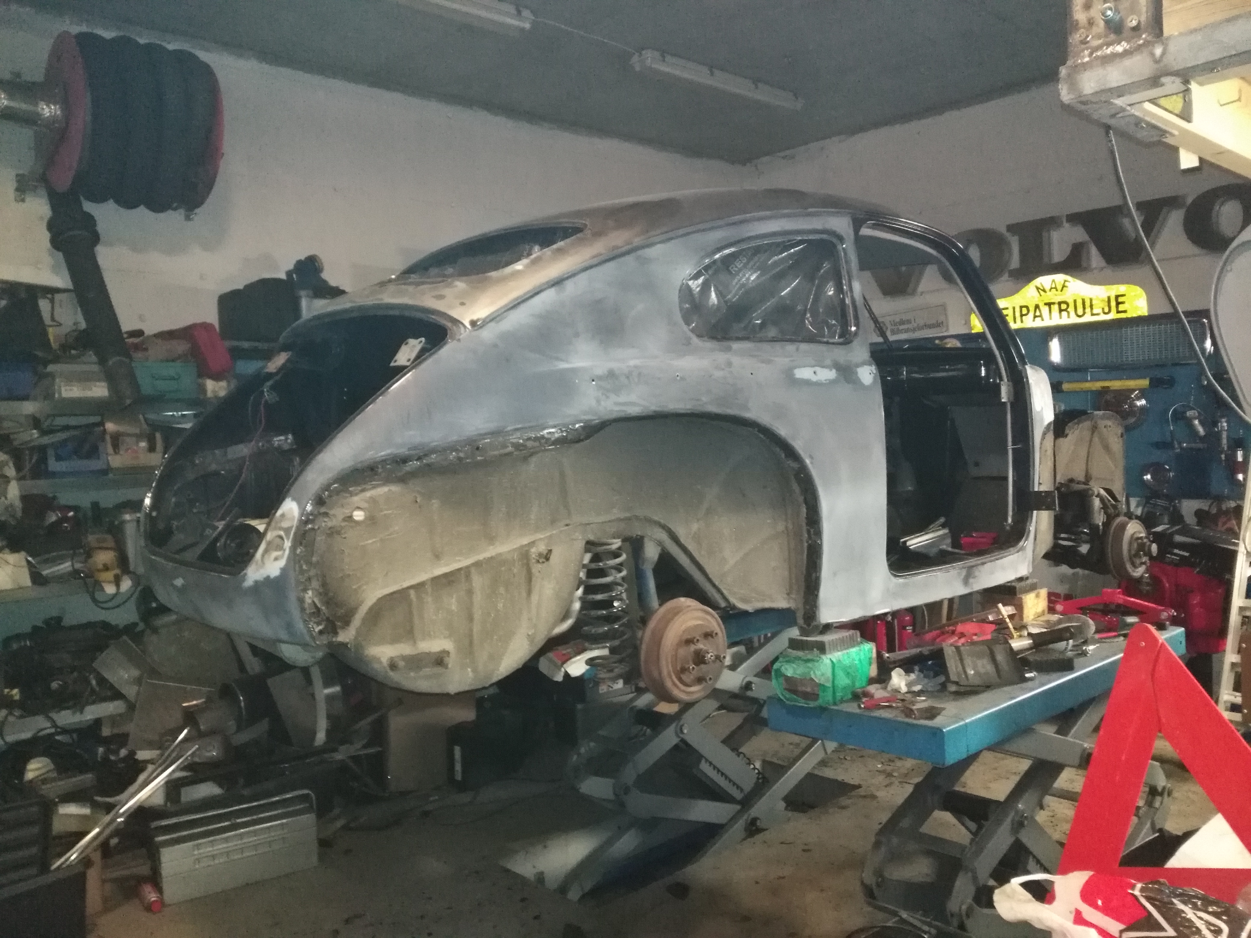

Innlegg Reodor57 » Søn 25 Feb 2018 23:08
Fått gjort litt i helgen også til tross for sosialt samvær med venner med overnatting og et godt stykke å kjøre begge veier. Har demontert alt nå foruten frontboksen. Vel, ikke alt da bilen må være flyttbat for egen motor. Snart ferdig med å demontere innmaten i dørene. Les fjerne vinduer og lister. Alle vinduene ellers er ute. Heldigvis kun overflaterust der. Står også igjen å kappe av og sveise på nytt jekkefestene samt resten av småtingene en finner underveis. Noe gammel rust er det, men den ser ut til å være stanset med owatrol, og det har ikke rustet igjennom.
Heftig innsats på egen bil
Snart klar for siste finpuss
