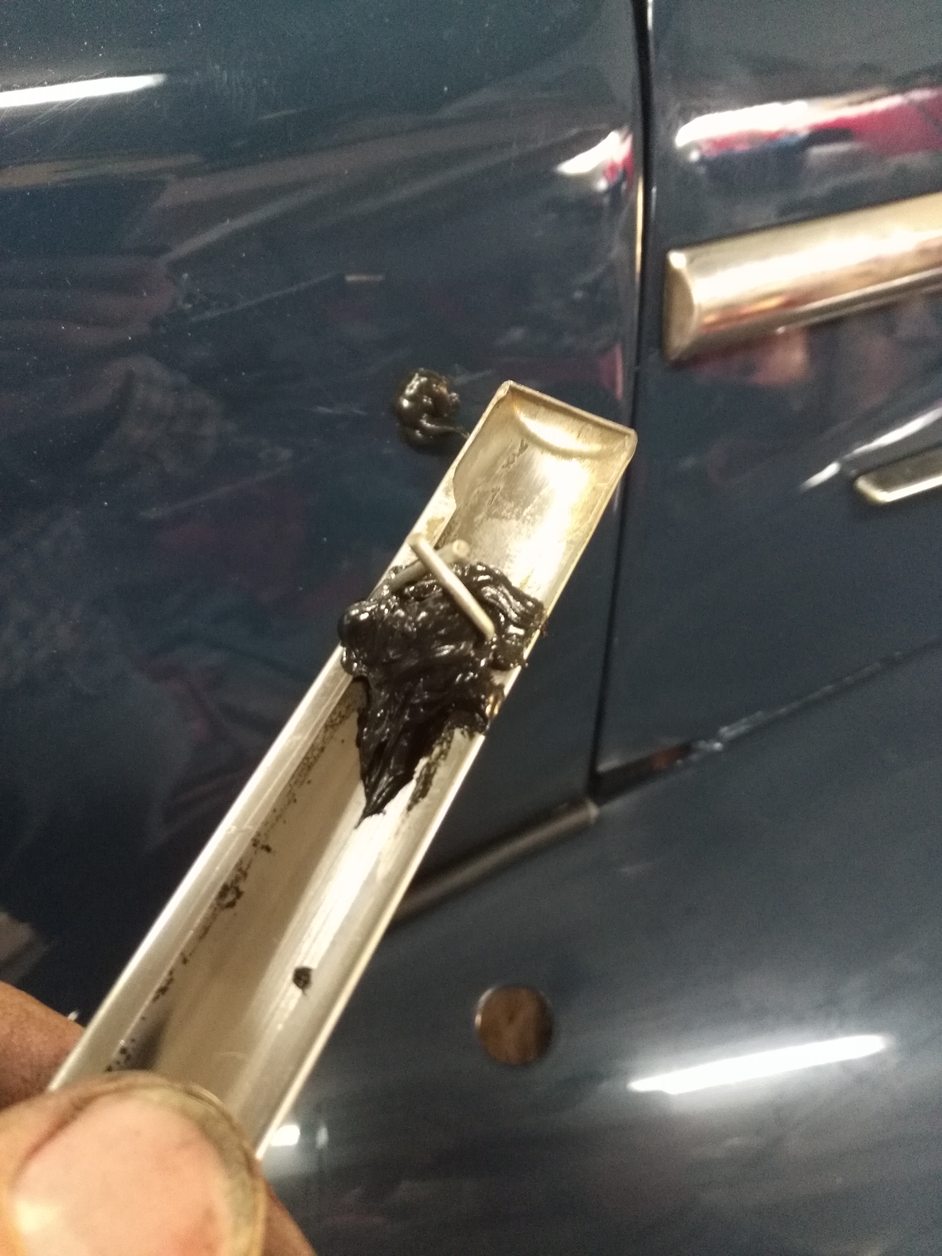

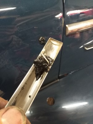

Begynner å nærme seg ferdigstillelse nå. Skjermer tettet på undersiden, skvettlapper er på og har startet med å montere de blanke listene. Måtte bestille flere klips da de gamle viste seg å være mer rustne enn ønskelig. Det viktige er å få gjennomføringene tette. Også på skjermene da en ikke ønsker at hjulspruten kommer ut fra baksiden av listene.
Fylt hull og list med karosseritetting
