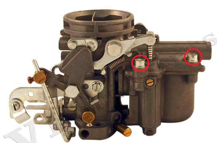

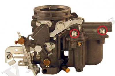

Dumt at dette ikke skulle gå på skinner, men samtidig er akkurat denne skruingen på forgasseren noe du kan ha bruk for senere også
Dette bildet viser hvilke skruer du skal skru opp. Totalt 4 stk.
Den boksen som da løsner fra resten av forgasseren er flottørkammeret/flottørhuset.
Lirk denne løs fra forgasseren.
Oppe i dette kammeret ligger det en plastflottør og flyter i bensin.
Når nivået i kammeret øker flyter flottøren høyere.

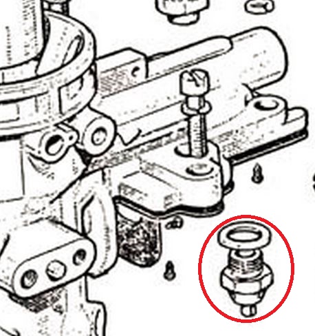

Når kammeret er fullt, så trykker flottøren inn flottørventilen som sitter i "taket" på den delen av forgasseren der flottørkammeret satt.
Den ser slik ut:
Det er altså 2 feilkilder:
1) at flottøren ikke går fritt i kammeret
2) at ventilen ikke stenger slik den skal
Håper du finner ut av det. Jeg er dessverre opptatt borte fra PC fra nå og frem til i kveld.
Lykke til!
