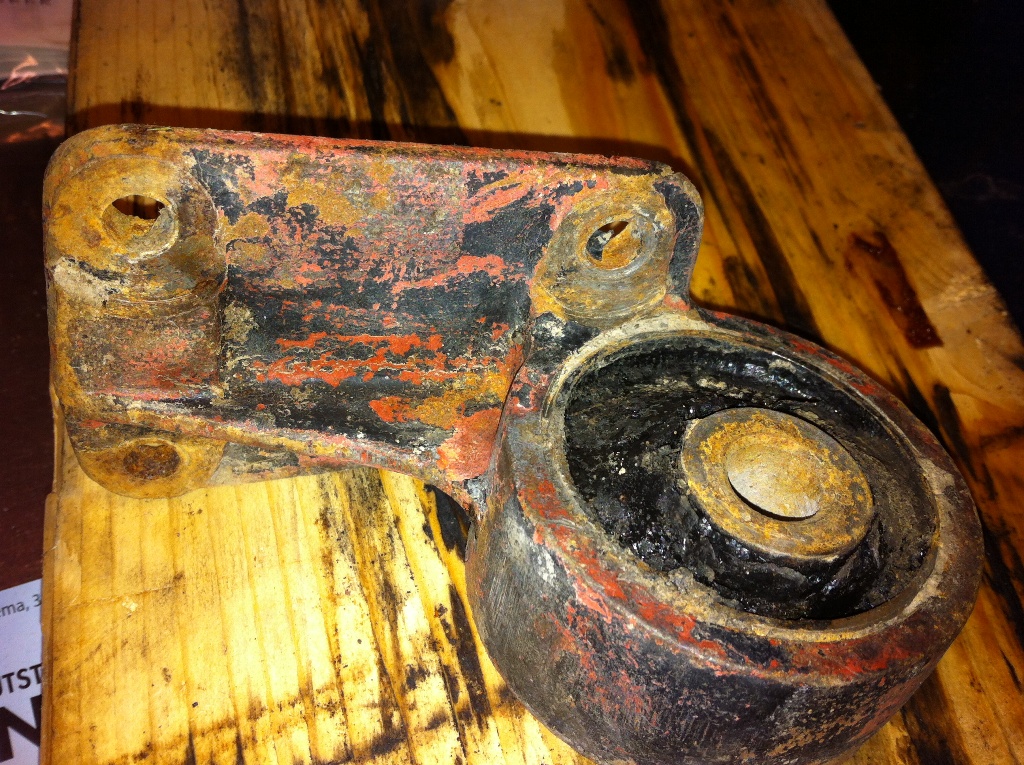

Innlegg 445 » Fre 30 Des 2011 21:30
Her er Duett-feste for M4-kasse:
Dette "sneglehuset" festes på traversen, og ikke på girkassen som for H6.
Har lagt det til rens i parafinbad, så får vi se hva som skjuler seg bak "møkka".

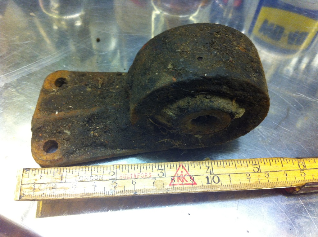

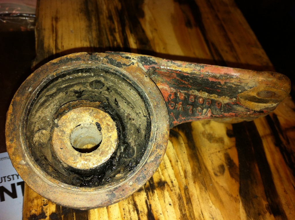

Innlegg 445 » Man 09 Jan 2012 00:00
445 skrev:Det gikk bra med parafinbad. Skal legge ut et bilde snart, kanskje i morgen.
Hvorfor vente til i morgen?
Gikk de 16 trappetrinnene ned fra PC til verksted og knipset et bilde.
Slik ser den ut nå etter parafinbad.
Skal uansett bytte gummiopphenget.
Innlegg: 5764

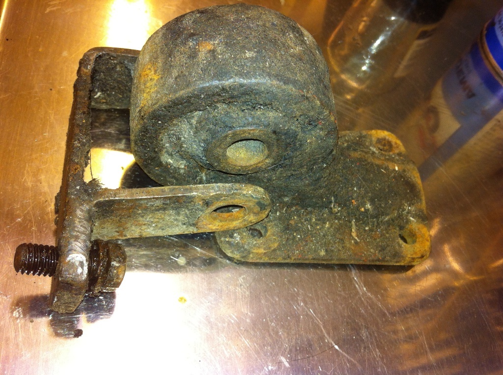

Innlegg Torbo2 » Man 09 Jan 2012 13:08
Alternativt dette festet som Volvo tok i bruk på Amazon? Da ingeniørene fant ut at det enkleste var godt nok, og begynte å tenke på vekten også kanskje?
Din girkasse har jo allerede dette gummifestet..
Bilde ser det ut som...?
Mange muligheter her
