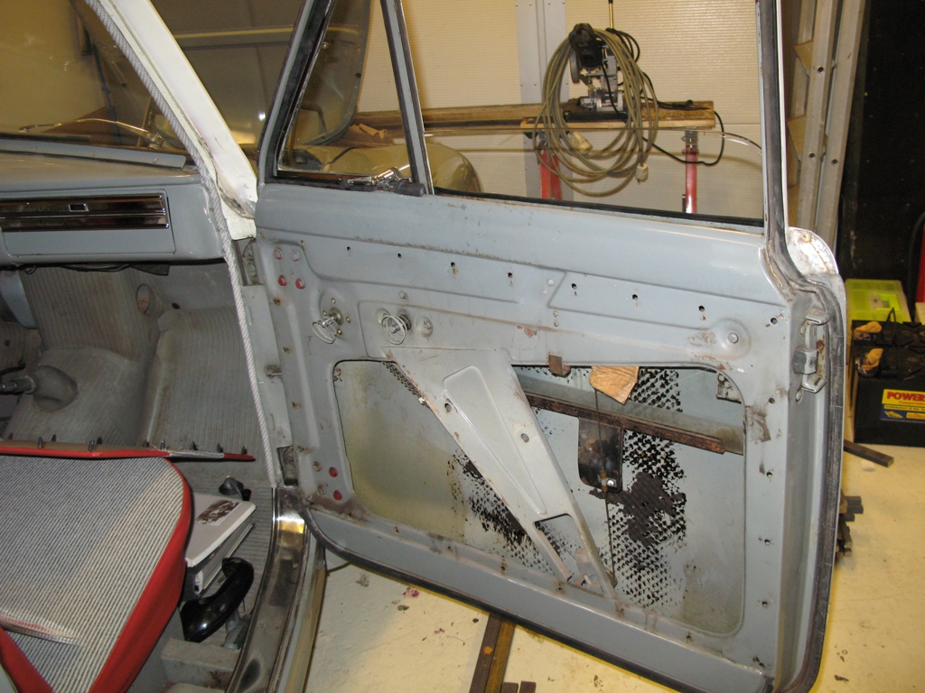

Etter at vinduene har fått nye lister, var det tid for å sette i gang med selve døren.
For å komme til rundt hele døren var det ingen annen utvei enn å demontere den fra bilen.
Håndtak, vindussveiv, døråpner og dørside måtte vekk. Det måtte også dørstopperen. Deretter kunne dørens 8 skruer løsnes og døren fjernes.
Selv om Duettdørene er ganske lette, så anbefaler jeg at man er 2 om denne operasjonen.

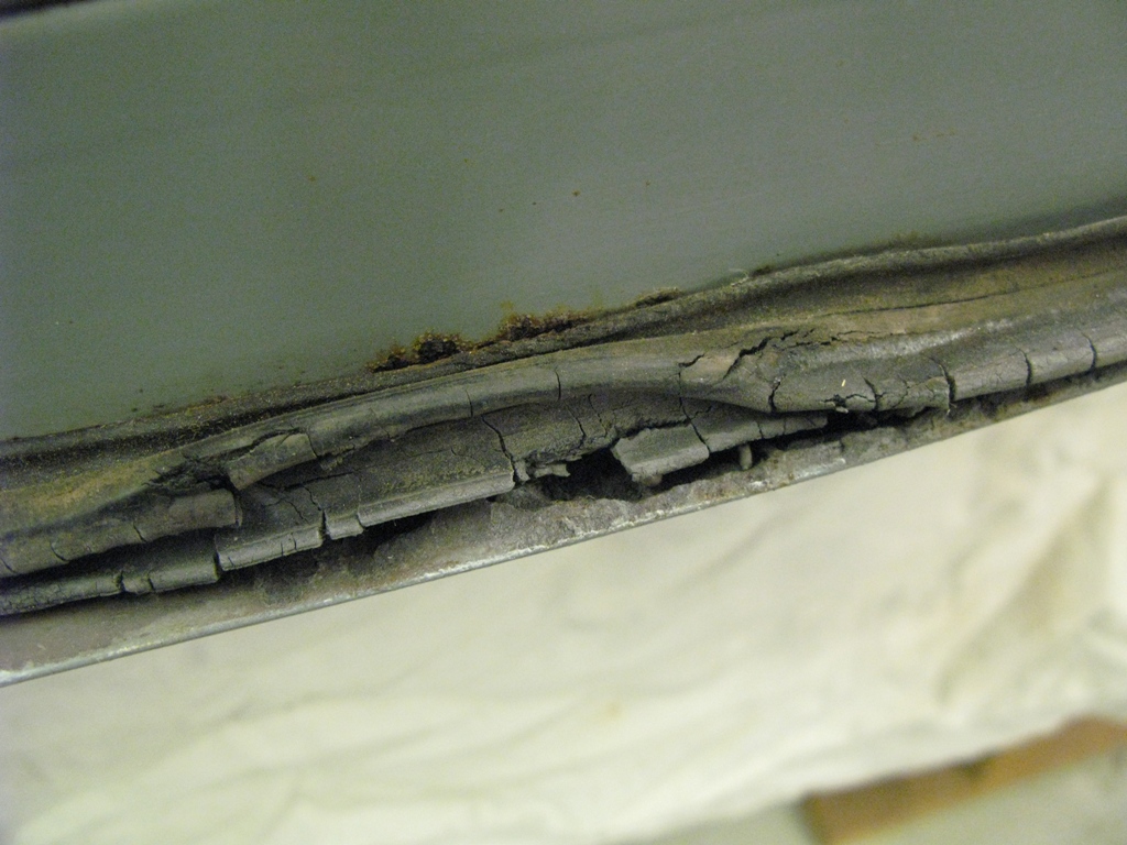

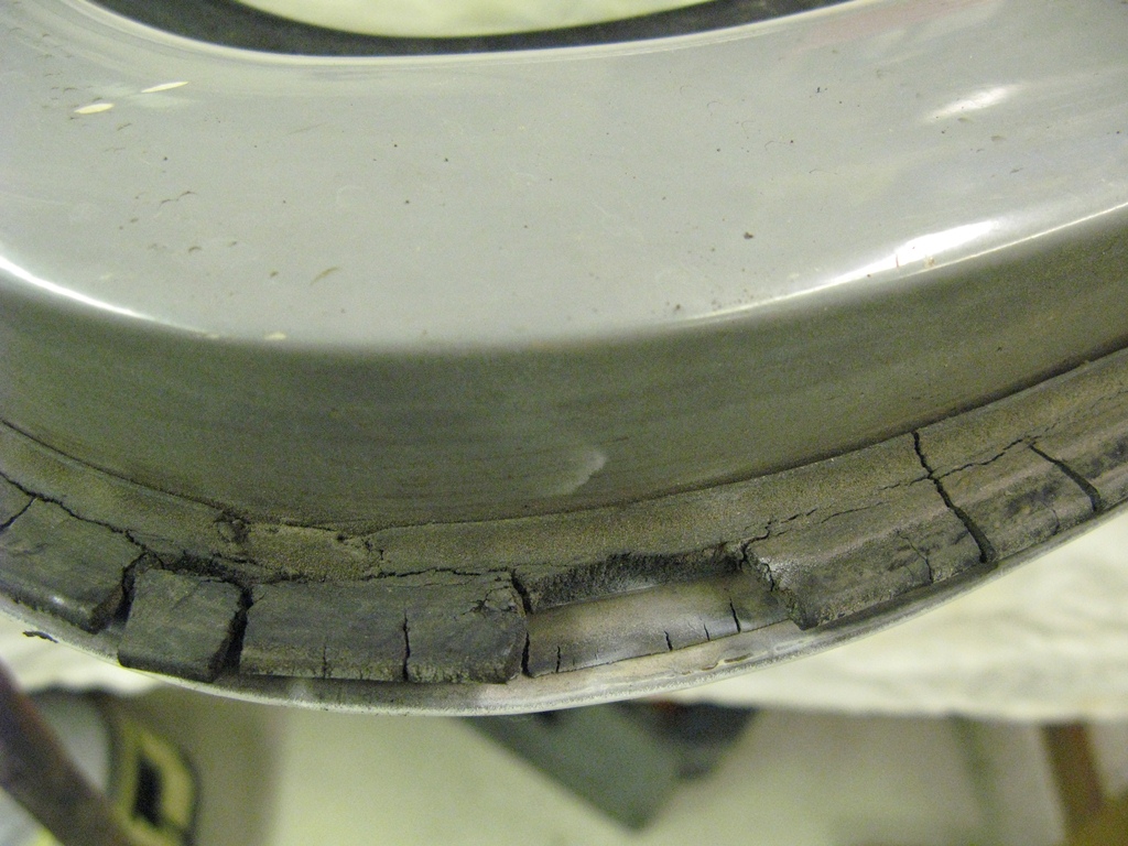

Døren ble lagt på en arbeidsbenk. Plasserte en skumgummibit på 1X1 meter oppå benken og la et gammelt laken oppå der. Dette ga en myk "seng" til døra slik at den ikke skulle ripes opp.

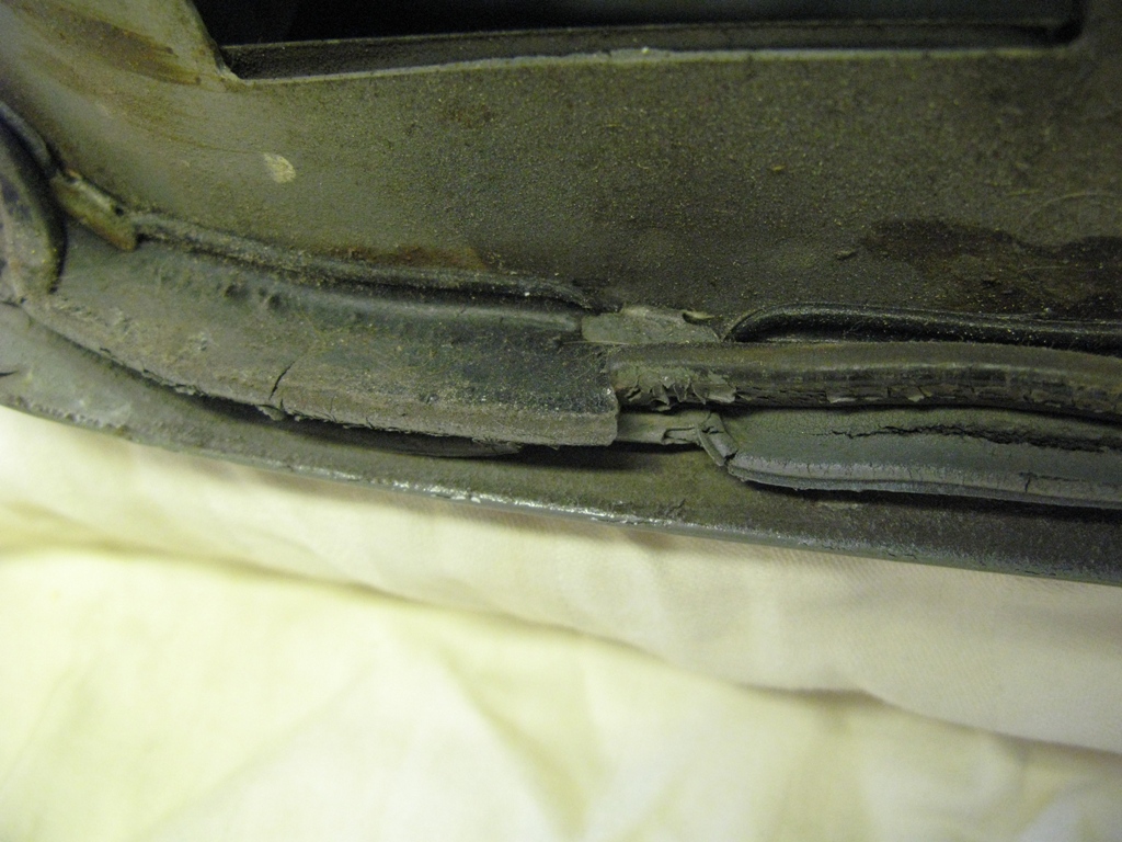

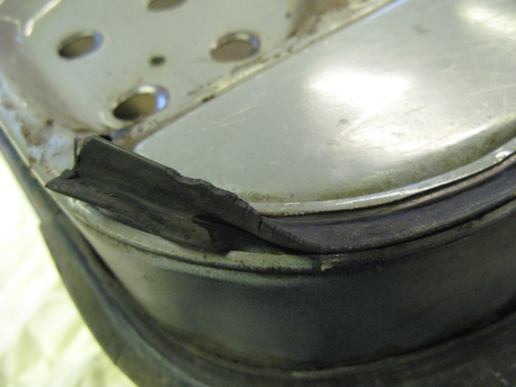

Her følger noen bilder som viser at det virkelig var behov for å bytte disse listene:

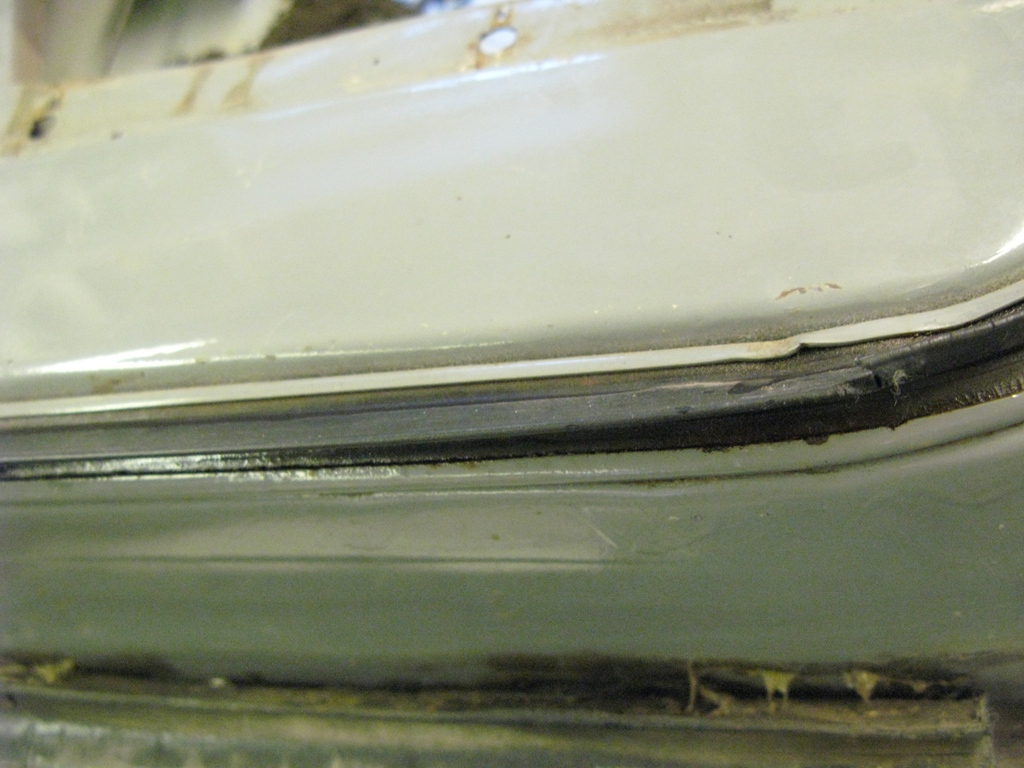

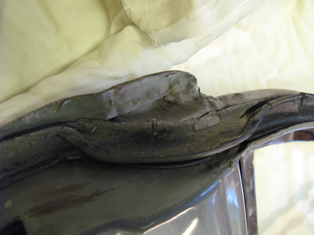

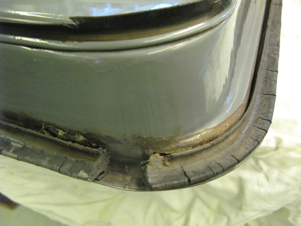

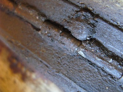

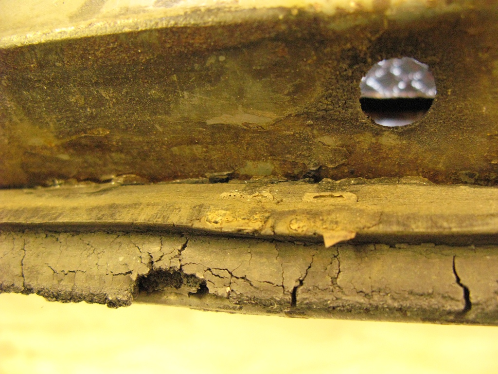

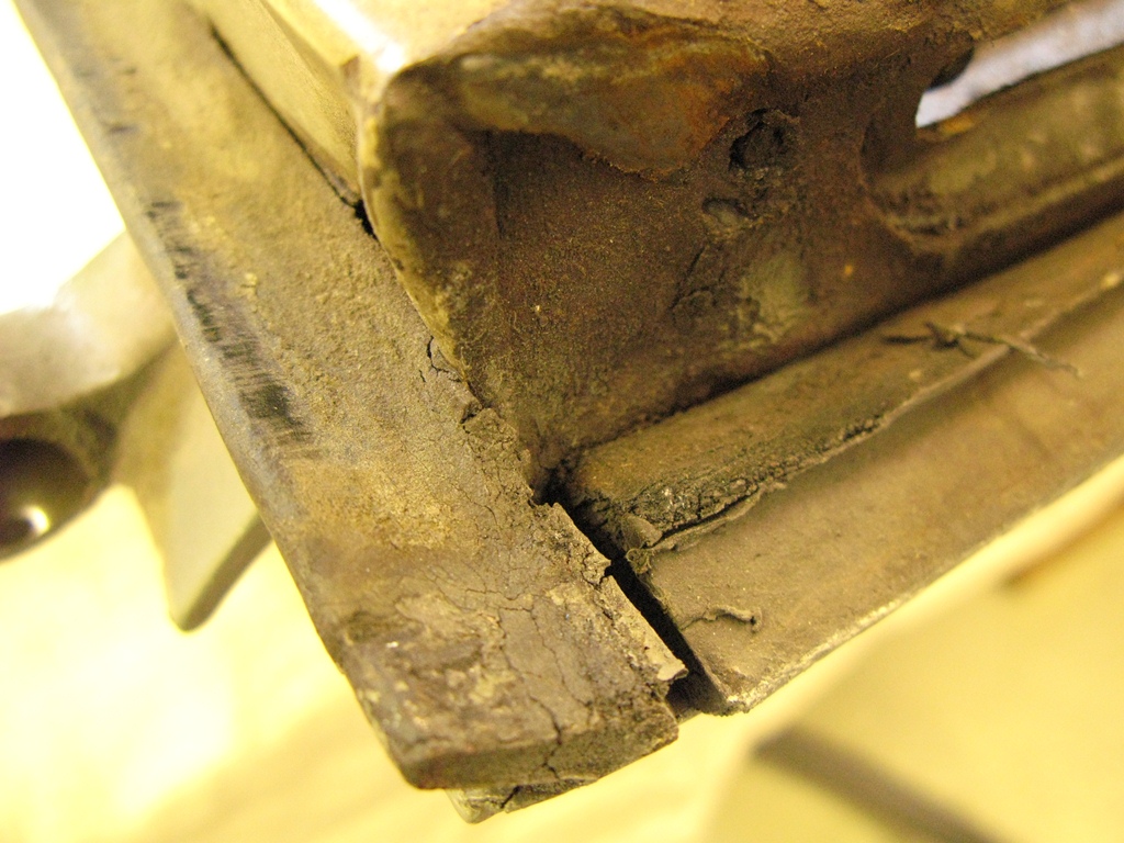

Begynte å pirke og rive av gamle lister. Håper det limet jeg bruker er like bra som det originale, for listene satt godt fast.
Øverst på døra var det et greit syn som møtte meg.

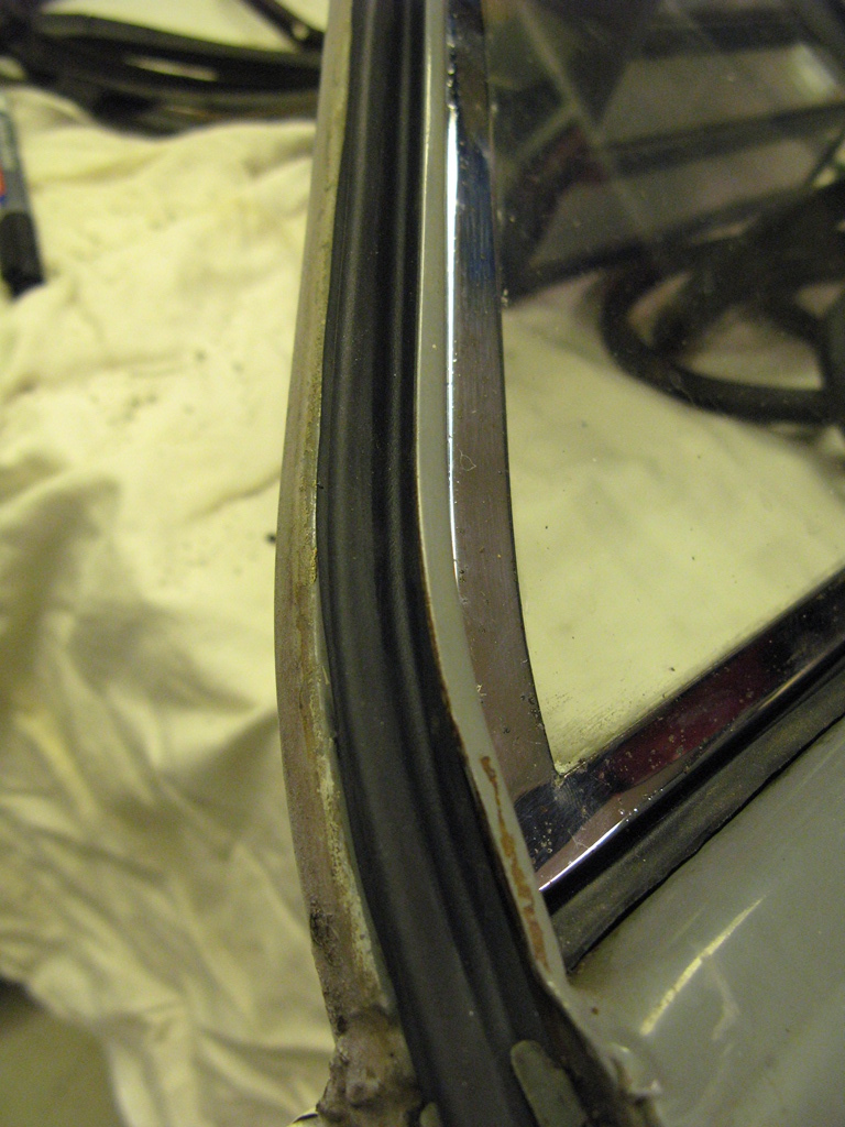

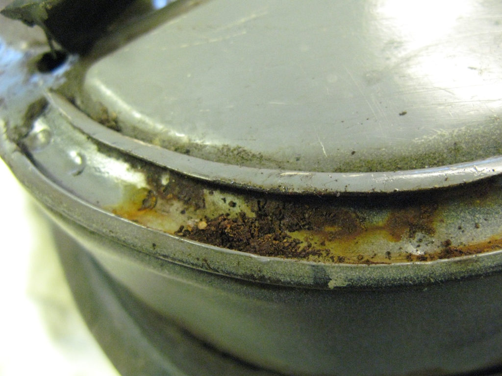

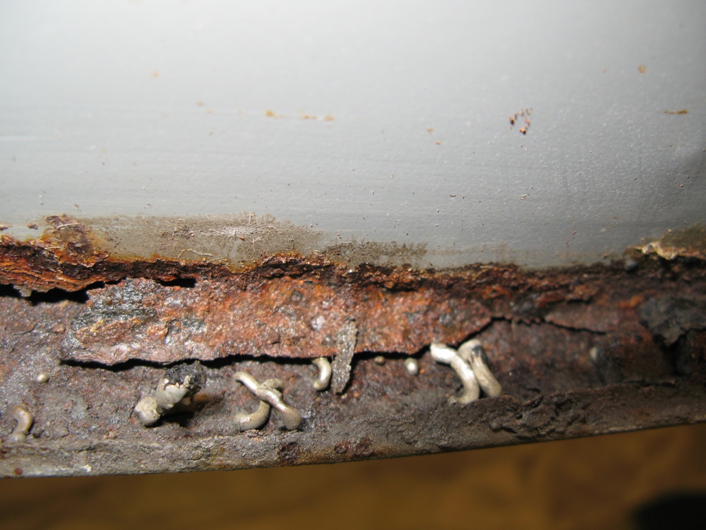

Nederst var synet som ventet; metallisk kjeks. Døren ble tinnet for 7-8 år siden og dette ser ut til å holde bra. Tinnet er de sølvgrå "markene" som vises på bildet under. "Kjeksen" er på innsiden, og jeg vil ikke gjøre mye jobb med dette. Bilen blir ikke kjørt i saltsesongen.
Ønsket å binde rusten godt. Brukte derfor min favorittbehandling: Owatrol.

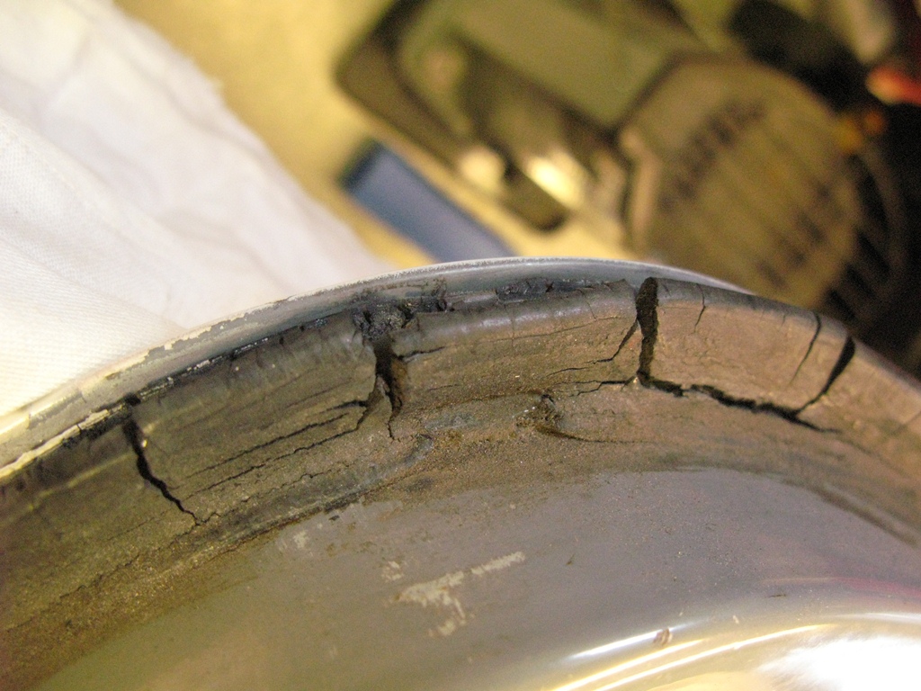

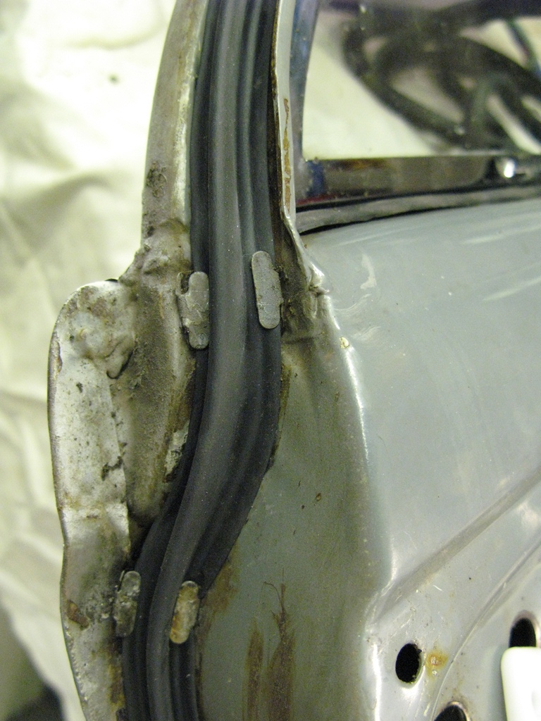

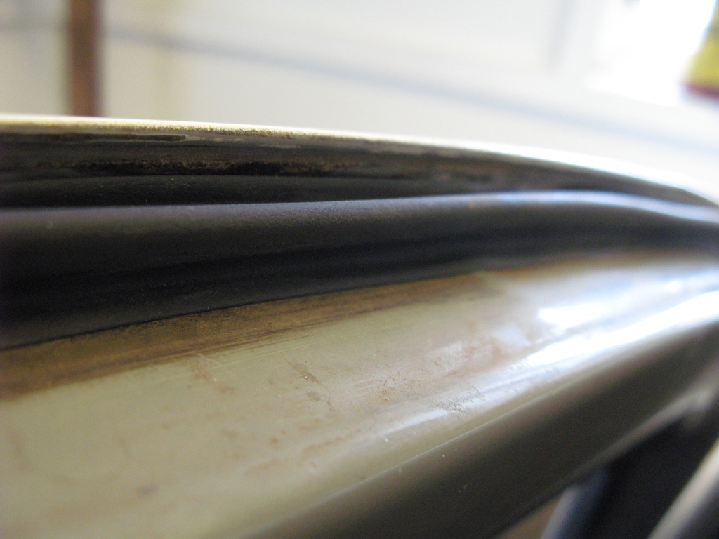

Byttet først en annen list på døren:

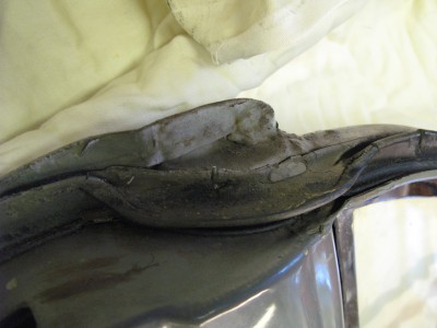

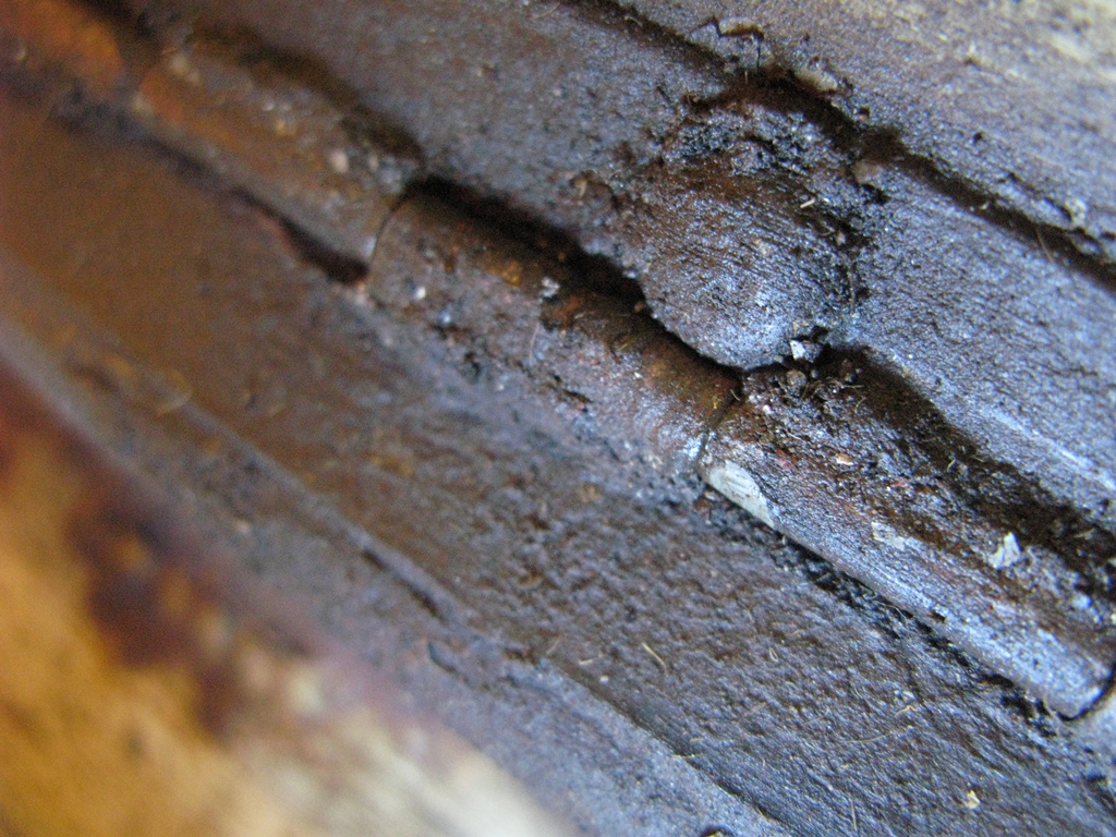

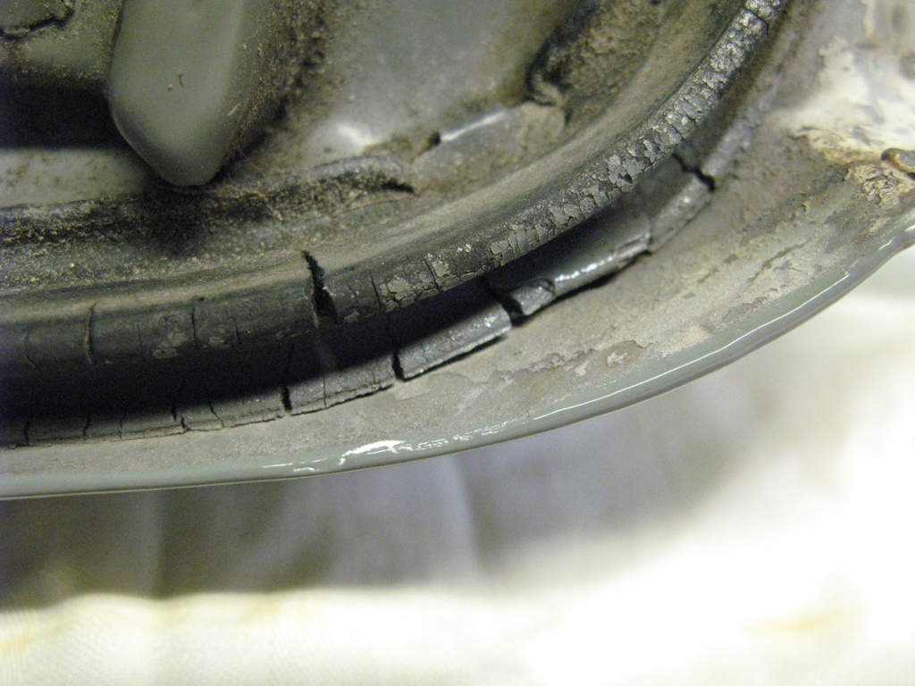

Her er bilder av den gamle:

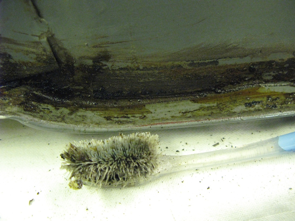

Også her var det litt rust i sporet:

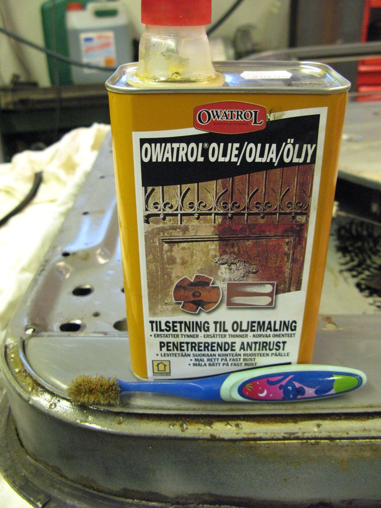

Så Owatrolen måtte frem på nytt.
Tannbørstegnagende barn er ofte til irritasjon, men far i huset får i allefall en mengde brukbare rengjøringsbørster....

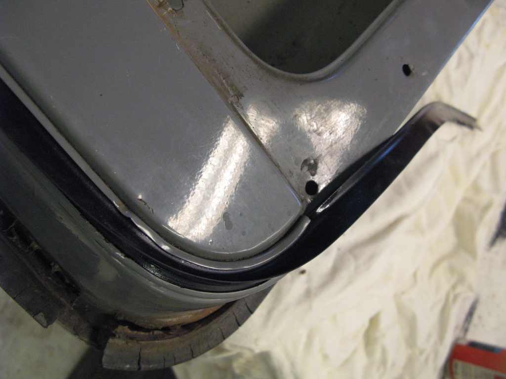

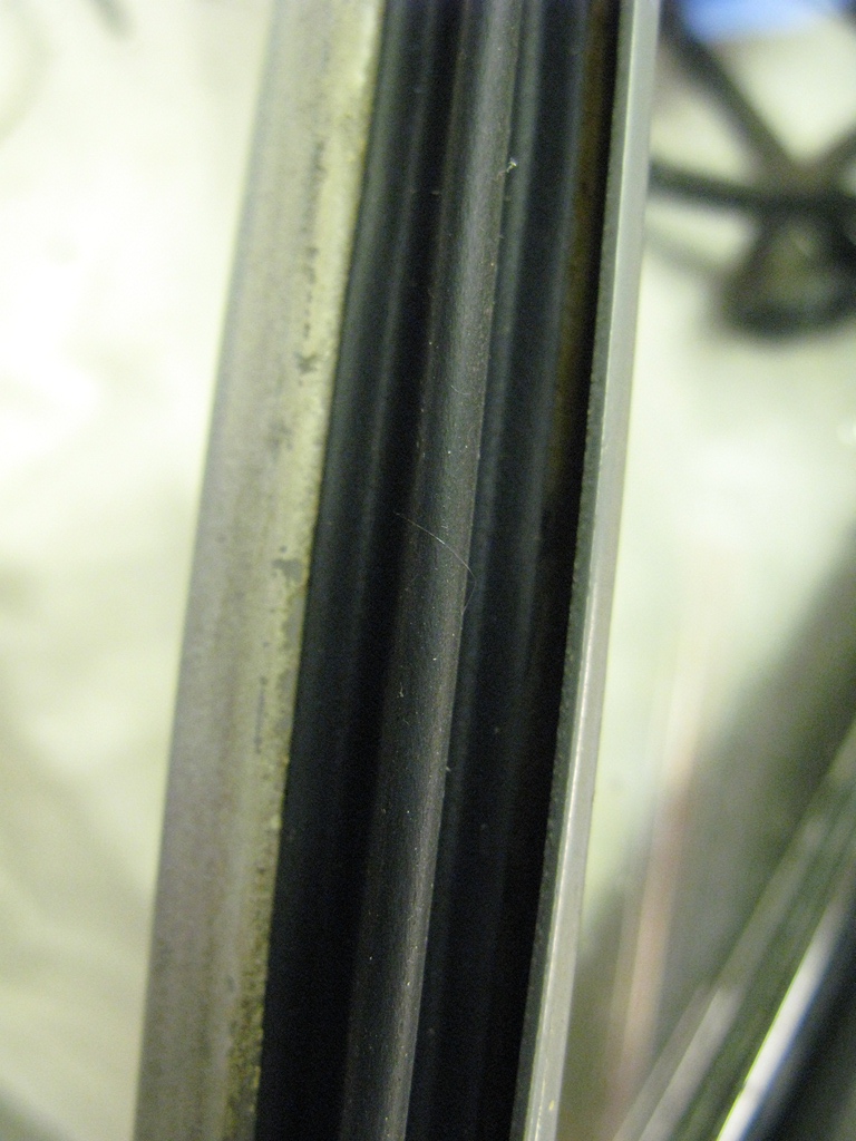

Når Owatrolen var skikkelig tørr, så var det klart for å montere denne listen. Den skal ikke limes, men føres inn i sporet sitt.

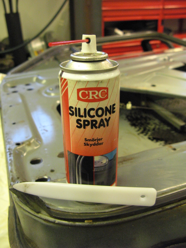

Jeg sprayet litt silikonspray både på listen og i sporet. Hjalp til litt med "monteringsverktøyet" som jeg kjøpte for ca 15,- sammen med listene. Brukte også denne sprayen ved demontering av den gamle listen, derfor er det en sliten list på dette bildet:
Listen gled fint på plass. Noen cm for lang, men det ble klippet bort med saks...

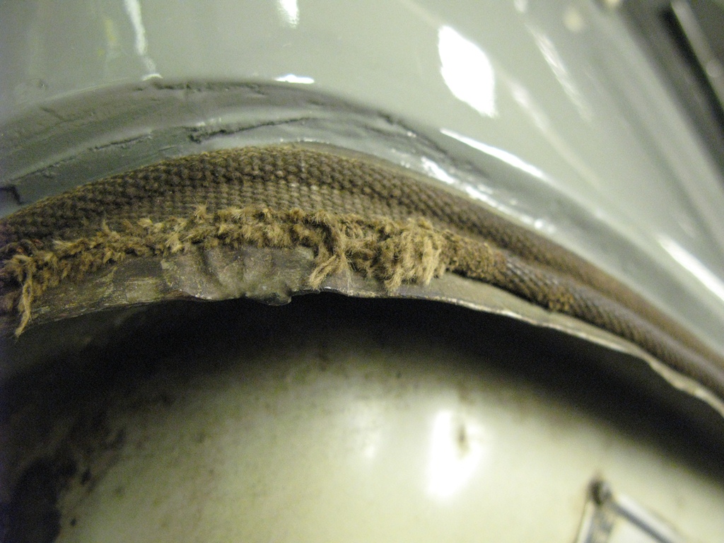

Innlegg 445 » Tir 09 Feb 2010 20:36
Et lite pauseprosjekt mellom all gummilistelimingen:

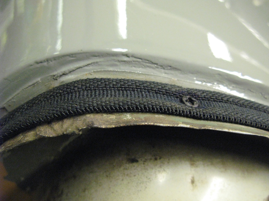

Stofflisten som panseret ligger an mot var frynsete og noen steder helt borte. Skrudde vekk den gamle og skudde på ny:
Gammel:
Ny:

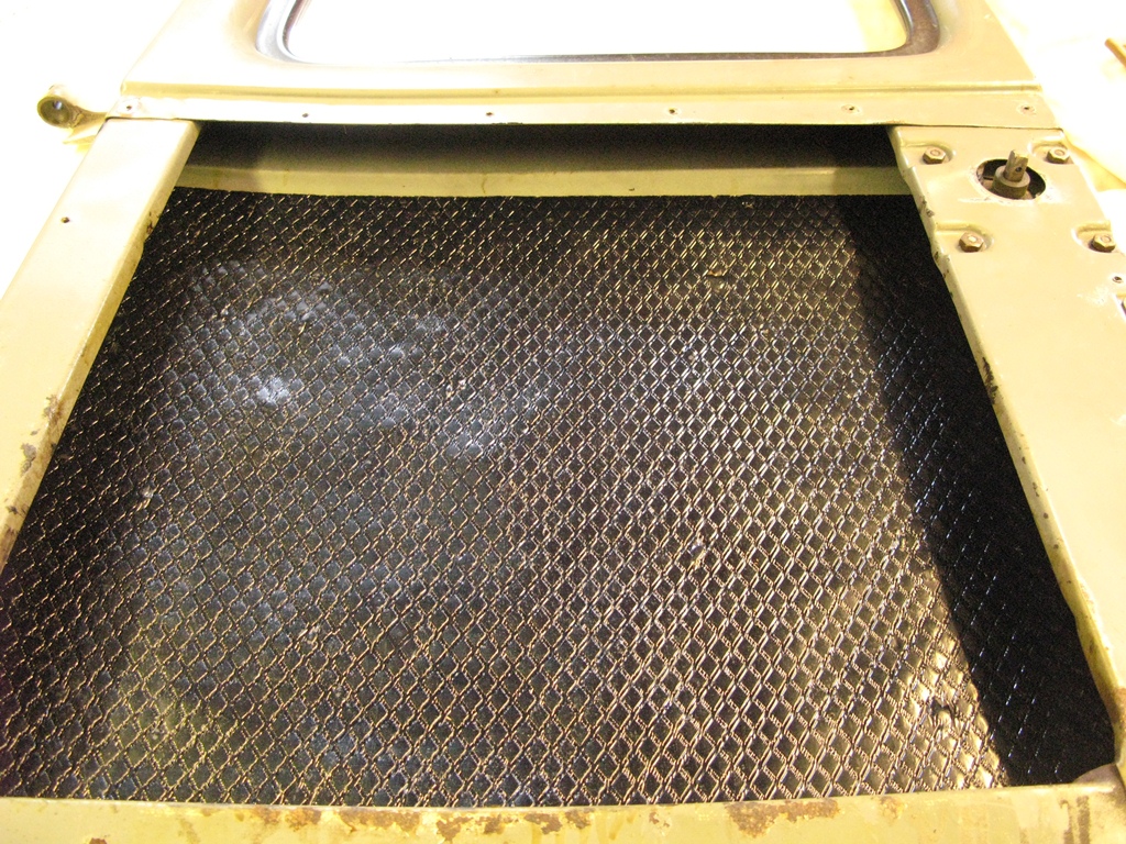

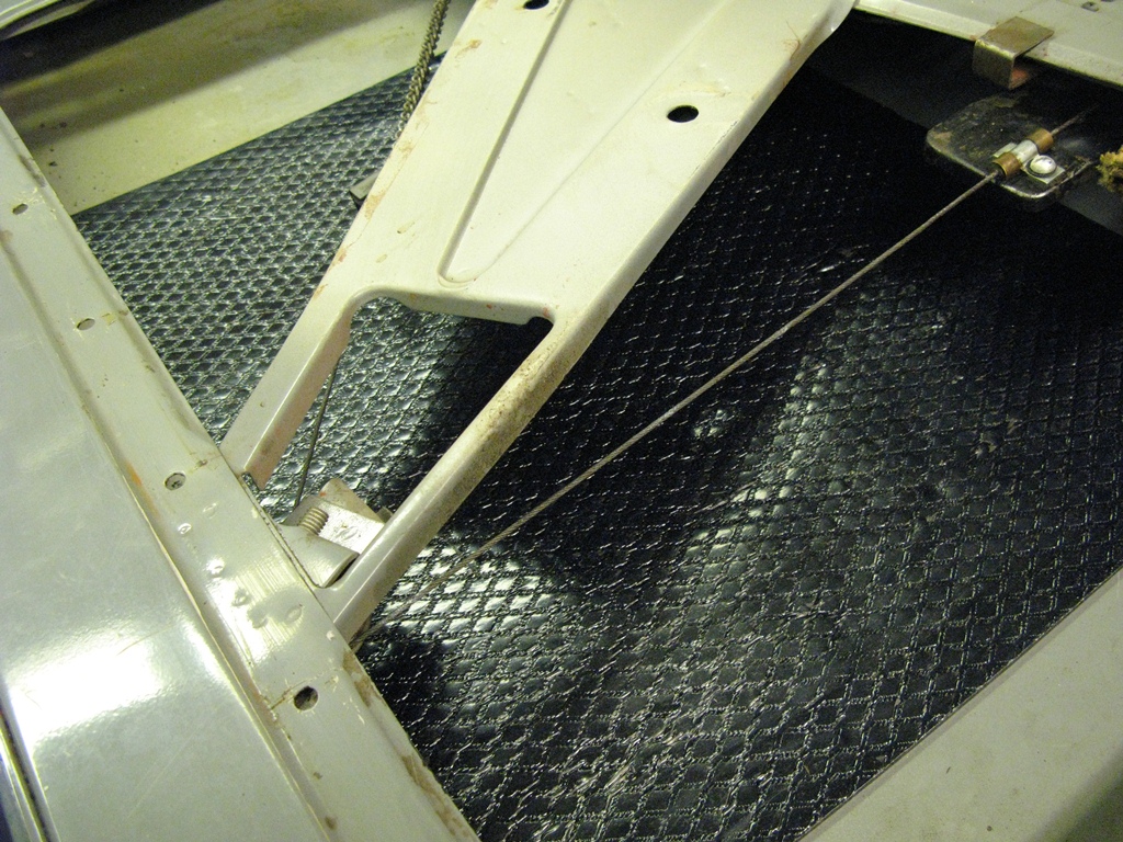

Når dørtrekkene likevel er av, så passer jeg på å gå over kilder til "ulyder". Jeg er av den oppfatning at en gammel bil skal ha mange lyder, men skrangling og unødig klirring bidrar ikke til sjarmen.
Kjøpte derfor en pakke med tunge selvklembende asfaltplater på Biltema.
Jeg la platen på plass, fjernet dekk-papiret fra baksiden og klemte platen fast. Sitter som støpt!
Kombinasjonen av disse platene og nye gummilister gjør at dørene nå gir en "bonk"-lyd og ikke en "klænk"-lyd når de lukkes.

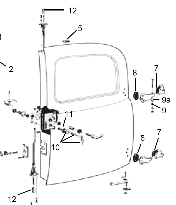

Det finnes sikkert enklere metoder, men jeg fant dem ikke. Det vi gjorde var som sagt å løfte døren av hengslene. Deretter holdt jeg døren litt unna bilen og la døren over på siden. Medhjelperen (kona!) satt på gulvet og fikk "hodet" på glideskinnen ut gjennom en dertil egnet åpning i sporet bunnen av døren.
Det jeg kaller for glideskinne kan skimtes nederst på denne tegningen:

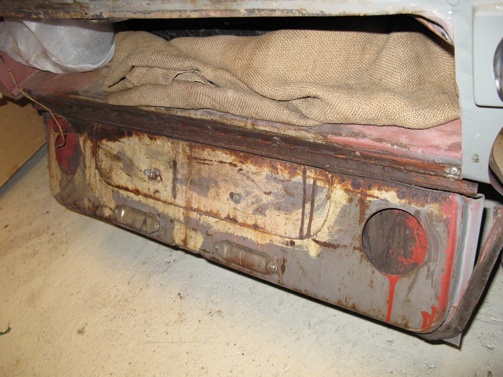

Så var turen kommet til reservehjulsluken.
Den var (og er) preget av tidens tann.
Vurderte om jeg skulle gjøre en grundig jobb med sveising etc, men konkluderte med at den på utsiden ser bra ut.
Ønsket ikke å begi meg inn på en jobb som medfører synlige lakkeringsarbeider nå. Gjorde derfor en "hindre-ytterligere-forfall-jobb".
Dette var status før noe ble gjort:

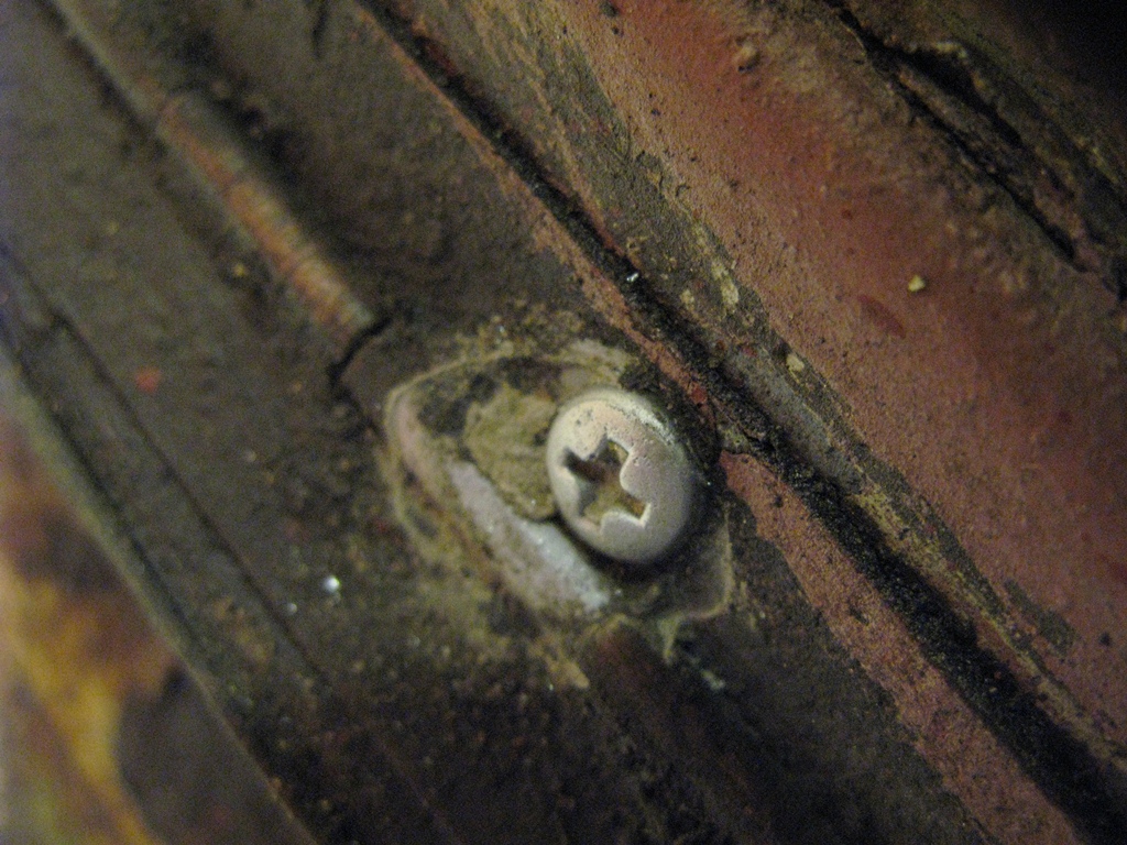

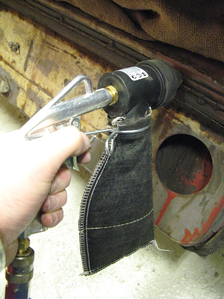

50 års skitt og lort gjorde at det ikke var lett å skru ut skruene:
Fant frem punktsandblåseren og renset skruesporene med den:
Vips, så var det lettere å løsne skruene:
